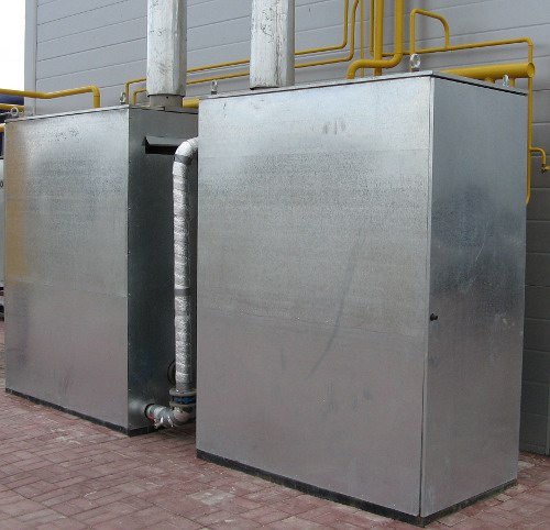

    Добрый вечер. Интересуют горелки на отработанном масле, которые будут устанавливаться на котлы наружного размещения КСВ-500. Горелки должны сжигать и котельное топливо.
    какие марки порекомендуете и посоветуете?

    ВОт описание:
    КСВ (котел стальной водогрейный) наружного размещения предназначен для
    отопления административно-промышленных зданий и объектов, жилых домов,
    сооружений различного назначения и горячего водоснабжения при применении
    бойлеров проточного и скоростного типа. Котлы оборудуются атмосферной или дутьевой горелкой на природном газе низкого давления или жидком топливе, при. атмосферной горелке являются энергонезависимыми газовыми котлами и предназначены для наружной установки;

    skorik Участник
    19 авг 2013
    Да, котлы с горелками планируются устанавливать на улице. Там же будут емкости-топливохранилища

  15. skorik
    skorik Участник
    19 авг 2013
    На улице, под навесом, под открытым воздухом. крытой котельной не будет, будет навес для защиты от осадков. Рядом будет топливохранилище. Что предложите? Если можно поскорее, а то заказчик просит уже решение, а мы третий день воду в ступе толчем.
  16. Grad
    2.655
    Котел с горелкой на отработанном масле не будет работать нормально на открытом воздухе, даже если он защищен от дождя. Поэтому ваш заказчик пускай десять раз подумает на эту тему. Если у него нет желания размещать котлы внутри здания, то пусть сделай вынесенную котельную, пристроенную, по всем правилам.
    Горелка будет работать не стабильно - может вообще не будет запускаться, может часто останавливаться, будет недожиг. Очевидны проблемы с отработанным маслом - хранить его рекомендую при плюсовой температуре, выше плюс пяти, иначе будут проблемы с перекачкой.
    Так что серьезнее отнеситесь к данному вопросу. Пока вы двигаетесь в совершенно неверном направлении. Это не относится к подбору котла и горелки (до них мы даже и не дошли), это относится к самому будущему представлению вашей системы отопления.
    Чтобы ее не молоть в дальнейшем, вам и заказчику определенно стоит потратить время на прочтение нашего форума. Очень много вопросов уже разобраны, в том числе и те, которые вы спрашиваете, по размещению снаружи.
    Да и консультации тут - дело добровольное. Не стоит подгонять людей, которые вам дают советы на безвозмездной основе из-за того, что у вас осложняется сделка, которая возможно принесет вам прибыль.

  20. avia
    avia Постоянный участник
    22 апр 2011
    219
    Уважаемый skorik, если котел будет устанавливаться на улице - топливо будет подогреваться, а топливопроводы будут теплоизолироваться? В остальном не помогу - так как с таким оборудованием не сталкивался.
