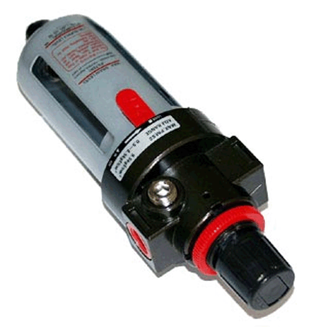

  4. Grad
    2.655
    Вам нужен тот, который сможет отделять влагу из сжатого воздуха:wink: Проконсультируйтесь с продавцами таких фильтров, вам помогут.
    Просто на горелках ( не вашей ) стоят штатные, простые и надежные, типа вот таких ( фото из интернет, их навалом похожих):
    Я бы взял такой - стакан влагой наполняется, на пипку снизу нажал, водичка слилась и можно пользоваться фильтром дальше. Многоразовый.

  6. Алексей 93
    2 сен 2013
    115
    Сегодня был в магазине автокрасок, спросил за фильтр-влагоотделитель, объяснил для чего, сказали подойдет тот, который ставится перед краскопультом (в прозрачном корпусе, внизу пипка, чем-то похож на тот, который Вы привели в пример), цена 200 р. плюс два быстросъемных разъема. Взял. Думаю, не ошибся.
