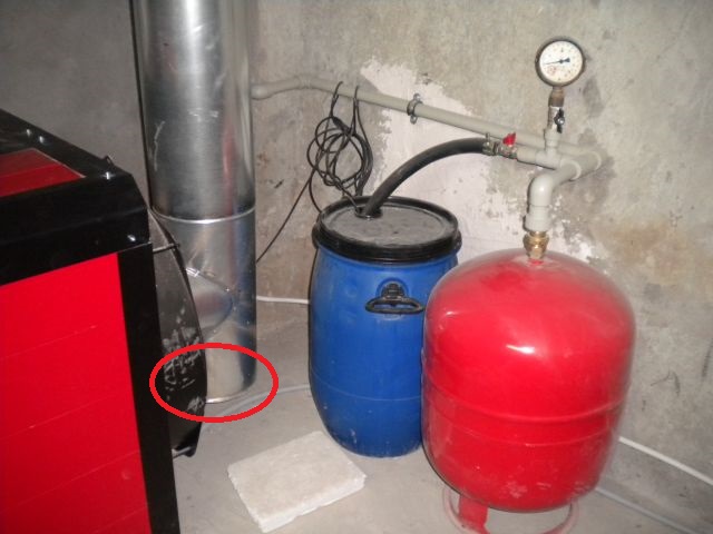

    Ну котел приехал, подходит время его установки в котельной, планируем поставить его в углу, трубу дымохода вывести горизонтально через стену, а на улице развернуть на 90 градусов до вертикального расстояния. Как мне его правильно поставить, чтобы было удобно его обслуживать (в т.ч. и чистить), требуется ли для чистки доступ со стороны дымохода, либо чистка производится путем вытаскивания горелки. Короче сколько отступать от задней стенки и боковой, и как его правильно расположить?
  4. Grad
    2.655
    Посмотрите инструкцию по эксплуатации на котел - там должны быть указания по размещению котла в котельной, в том числе и отступы от стен и рекомендуемое место с лицевой стороны котла при открытой дверце, с установленной горелкой. Следуйте им.
    Предусмотрите для очистки дымохода колено с ревизией.
    Я красным вам указал то место, в которое у вас будет доступ через специальную крышку, которую вы будете снимать для того, чтобы получить доступ к прочистке дымохода.
    Камеру сгорания котла все чистят по разному. Кто-то полностью демонтирует горелку при этом, кто-то - оставляет. Это вопрос удобства конкретного человека, сложно дать однозначный ответ.

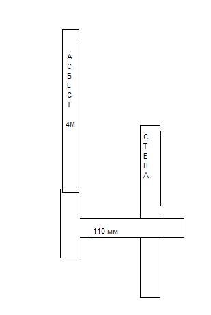

    Извиняюсь, что давно не писал, просто второго декабря запустил отопление на твердом топливе, четвертого декабря въехал в новое здание, работал, доделывал ... короче дошло время до установки котла на отработке. Сначала внимательно изучал руководства по эксплуатации котла, пульта и горелки, все достал из коробок, смотрел, читал, листал форум. Потихоньку сообразил, как все функционирует. Сегодня перенавесил дверцу котла для удобства доступа вовнутрь, открутил лючок под дымоходом, на который указал ГЛУБОКОУВАЖАЕМЫЙ Grad, поставил котел на предполагаемое место с учетом удобства доступа к этому лючку и двери, начертили в стене отверстие для выхода дымохода на улицу. Теперь, собственно, вопросы. Дымоход предполагается в виде стальной горизонтальной трубы внутренним диаметром 150мм и толщиной стенки где-то 4мм, которая пройдет сквозь стену и выйдет на улицу, общей протяженностью 110см, в этой трубе будет заслонка для регулирования тяги, далее колено на 90 градусов с крышкой снизу для чистки дымохода, и четырехметровая асбестовая труба вверх с внутренним диаметром 140 мм. Если что не так, поправьте меня. Далее посмотрел схемы стыковки горелки и пульта. на выходе из горелки фаза, ноль, заземление, Т1, Т2, S3, B4. На пульте тоже выход питания, Т1, Т2,S3, Т6 и Т8. Как я понял, замыкание Т1 и Т2 на горелке это команда на ее розжиг, именно этим замыканием и управляет первый термостат котла, следовательно их одноименно и соединяем. Далее S3 и В4 это управление сигнальных ламп пульта, но поскольку S3 на принципиальной схеме пульта ни к чему не подсоединено, а В4 нет вовсе (да и нет таких ламп на данном пульте), здесь ничего не подсоединяем. Как я понял, горелка у меня одноступенчатая, а Т6 и Т8 есть управление втрой ступенью, тут ничего не соединяем, и датчик второго термостата пульта тоже могу не закреплять в гильзе котла. Если что не так - поправьте. Далее, касаемо настройки температуры подогрева масла, какую ставить, масло процентов на 90 полусинь, а остальное синтетика, и то, в массе своей дешевый гидрокрекинг (модифицированная минералка), без воды и тосола, тщательно отстоенное. Так же хочу собрать горелку и запустить без котла, попробовать настроить, видео работы на сайте смотрел, но все же как регулировать вторичный воздух, так нигде не нашел, может кто подскажет? Пока все, хотя есть и еще вопросы, но все по порядку.

    Чертеж дымохода. Спасибо за ответ. Регулировочный винт вторичного воздуха нашел. Интересовало именно какое должно быть пламя. Покрутить вне котла хочу чтобы посмотреть наглядно изменение пламени и понять принцип регулировки, а потом уже регулировать в котле. Кстати, там в инструкции стоят регулировочные данные по зазору электродов, подпорной шайбе и т.д. А надо ли мне все это перепроверять или с завода все стоит как надо?

    Алексей 93, добрый день. Я так понимаю, что общая длина дымохода будет 5 метров? Если да, то дымоход в порядке.
