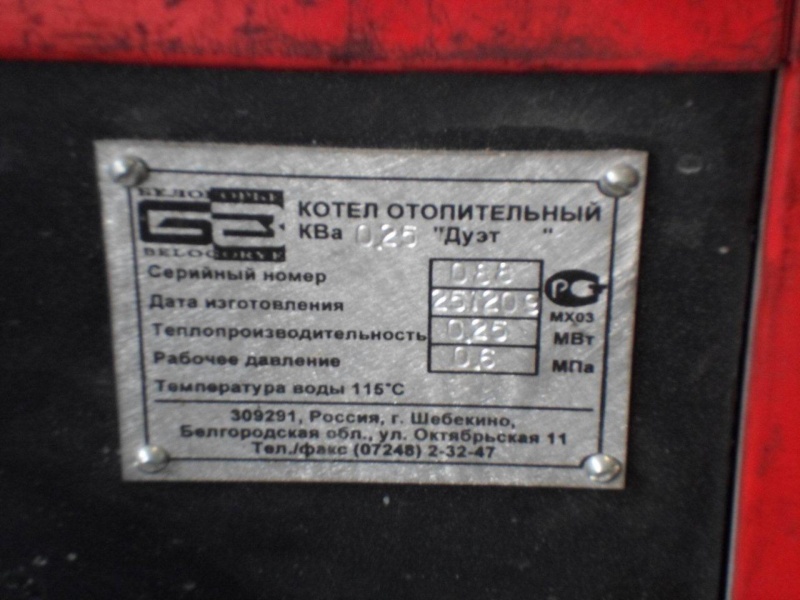

    У одного из покупателей стоит такой комплект, как раз котел Дуэт на 250 кВт и горелка на отработанном масле EnergyLogic B-750, которые вы рассматриватете.
    Разговаривал с ним один раз, вроде на работу оборудования в данном комплекте не жаловался в целом.
    А так, все как у всех - отработанное масло отстаивают, отделяют отстой в виде воды, антифриза и грязи. Дополнительной фильтрации у них по моему нет.
    Смотрите фото.
    P.S. У него стоят два таких котла кстати. И две горелки такие.
