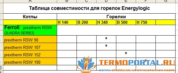

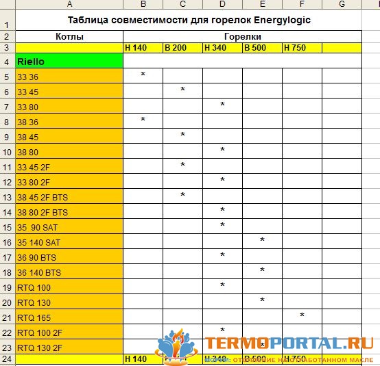

  17. Grad
    2.648
    Завалялась тут у меня информация про совместимость горелки на отработанном масле EnergyLogic 140-750 и котлов марок Roca, Riello, Ferroli Prextherm RSW, ACV, Biasi, ICI Caldaie и Unical.
    Старая правда, от 2008 года.
    Но я думаю, что во многом она будет актуальна и сейчас.
    Потому что конструкция котлов, упомянутых в памятке и горелок, глобально не менялась. Изменялись артикулы котлов и горелок. Каких-то марок уже нет на нашем рынке. Но по сути, это ни на что не влияет.
    Эту подсказку использовать все же перепроверяя ее. Столько лет уже прошло с момента ее появления, может что-то у кого-то из производителей котлов все же менялось.
    Также есть большая наработанная база, есть отзывы на форуме которые лучше, чем информация, которая мною выкладывается. Потому что ее делали без учета практики использования и набивания шишек. Просто беря данные из инструкций. И обладая не очень большим практическим опытом.
    В любом случае кому-то это пригодится, надеюсь.
    Администраторов тему прошу закрыть после моего последнего ответа. Она не для обсуждения, а просто, для информации.

    С котлами Riello.

    С котлами Ferroli серии Prextherm.
