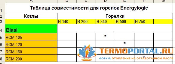

    Может кому пригодится????
    При подборе горелки на отработанном масле Euronord для котла, не вошедшего в таблицу совместимости котлов, в первую очередь обратите внимание на особенности котла и требования котлопроизводителя.
    Первое, что необходимо сделать при самостоятельном котла и горелки — это уточнить у производителя котла топочную мощность котла и требуемую мощность.
    Также стоить учитывать и знать:
    1. Диапазон мощности (котел/горелка)
    2. Напор, создаваемый вентилятором горелки (должен быть больше либо равен сопротивлению топки котла в необходимом диапазоне мощности)
    3. Минимальную длину горелочной трубы (заглубление горелочной трубы в топку котла)
    4. Диаметр горелочной трубы (должен быть меньше диаметра в горелочной плите)
    5. Длину топки котла
    6. Монтажную высоту (расстояние от основания котла до оси горелочной трубы).
    Зная эти данные, можно приступить к предварительному подбору.
    ВНИМАНИЕ! Подбор носит рекомендательный характер.
    Внимание! Вышеприведенная информация носит рекомендательный характер.
  13. alekschech
    alekschech Новичок
    24 окт 2011
    Совместимость горелок на отработанном масле EURONORD EcoLogic 60 с котлами разных производителей.

    На многих котлах из этого списка указанные горелки работать не будут. Также замечу, что список это хорошо в теории, а на практике на такое кол-во котлов данные горелки просто не ставились, поэтому отражать их в списке как рекомендованных опрометчиво. не стоит забывать также, что производители вышеуказанных котлов свое добро не давали, что может больно отразиться на гарантии - евронорд рекомендует, человек в это верит, а потом его гипотетический протерм посылает с его верой.
