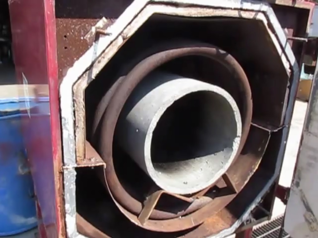

  18. Krotov
    Krotov Эксперт форума
    30 мар 2009
    568
    543
    Бурятия
    Извините, что влезаю в разговор. В свое время потратил много времени на поиск чего то похоже. Потому что оборудование нормальное, а вот цена только кусачая. Так вот даже близко ничего похожего не нашел:unsure:По моему мнению не бывают.
      154,5 КБ
      241
    Grad нравится это.
  19. Met
    Met Постоянный участник
    19 ноя 2015
    133
    Санкт-Петербург
    Котел отличный и простой 38—40 метров трубы 1 1/2 закрученыв конца и все:)
