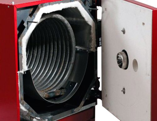

    Ну попробую описать то, что я имею ввиду, на примере EnergyLogic, который я достаточно неплохо знаю.
    Отличия будут следующие, если сравнить с дизельным котлом:
    1. Камера сгорания. Не мерил объем и форму, но визуально она мне всегда казалась менее широкой и менее глубокой..в отличии от дизельных, у которых, как мне визуально кажется, она чуть уже и чуть глубже в длину и более широкая по высоте.
    2. Дымогарные трубы у EnergyLogic гораздо больше чем у дизельных. Не имеют турбулизаторов в принципе.
    3. Если сравнить диаметр дымохода, то как мне кажется, что если взять, допустим EL-200B на 60 кВт и некий солярочный котел, то диаметр дымохода у EL будет больше. И так по всему модельному ряду.
    Это первое, что приходит в голову.
    См.картинку.
    Можно налепить штамов типа супер пупер сталь, уникальная конструкция, идеальное расположение дымогарных труб и тд, но я не буду, потому что в стали - ноль, а по всему идеальному - да все говорят, что у них все идеальное, плохое ведь никто не делает:wink:
    По Clean Burn не отвечу, но тоже приложу картинку. Много вы таких котлов с такой камерой встречали?

    Это вы точно отметили :mosking: А на второй картинке теплообменник водотрубный что ли?
