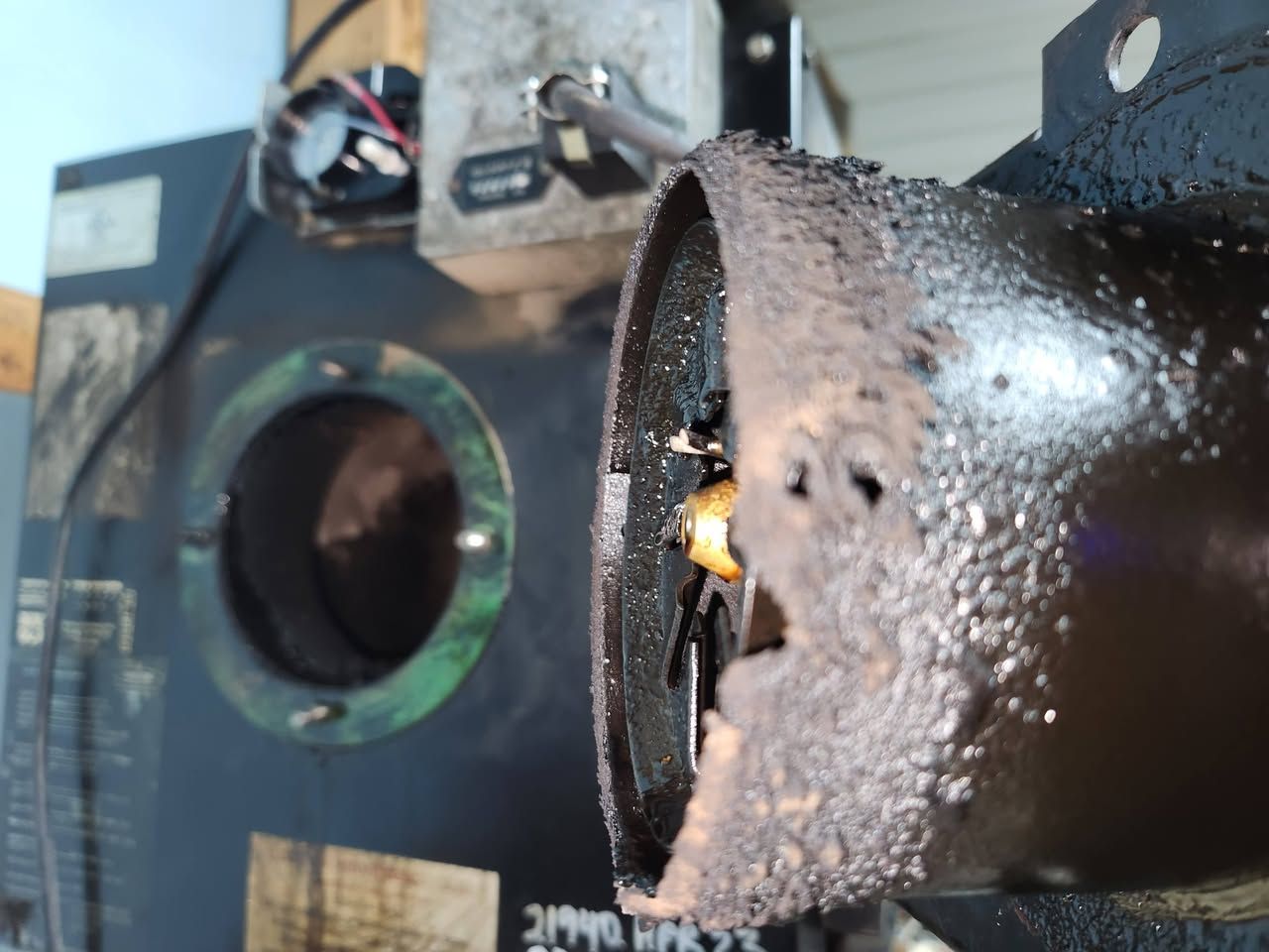

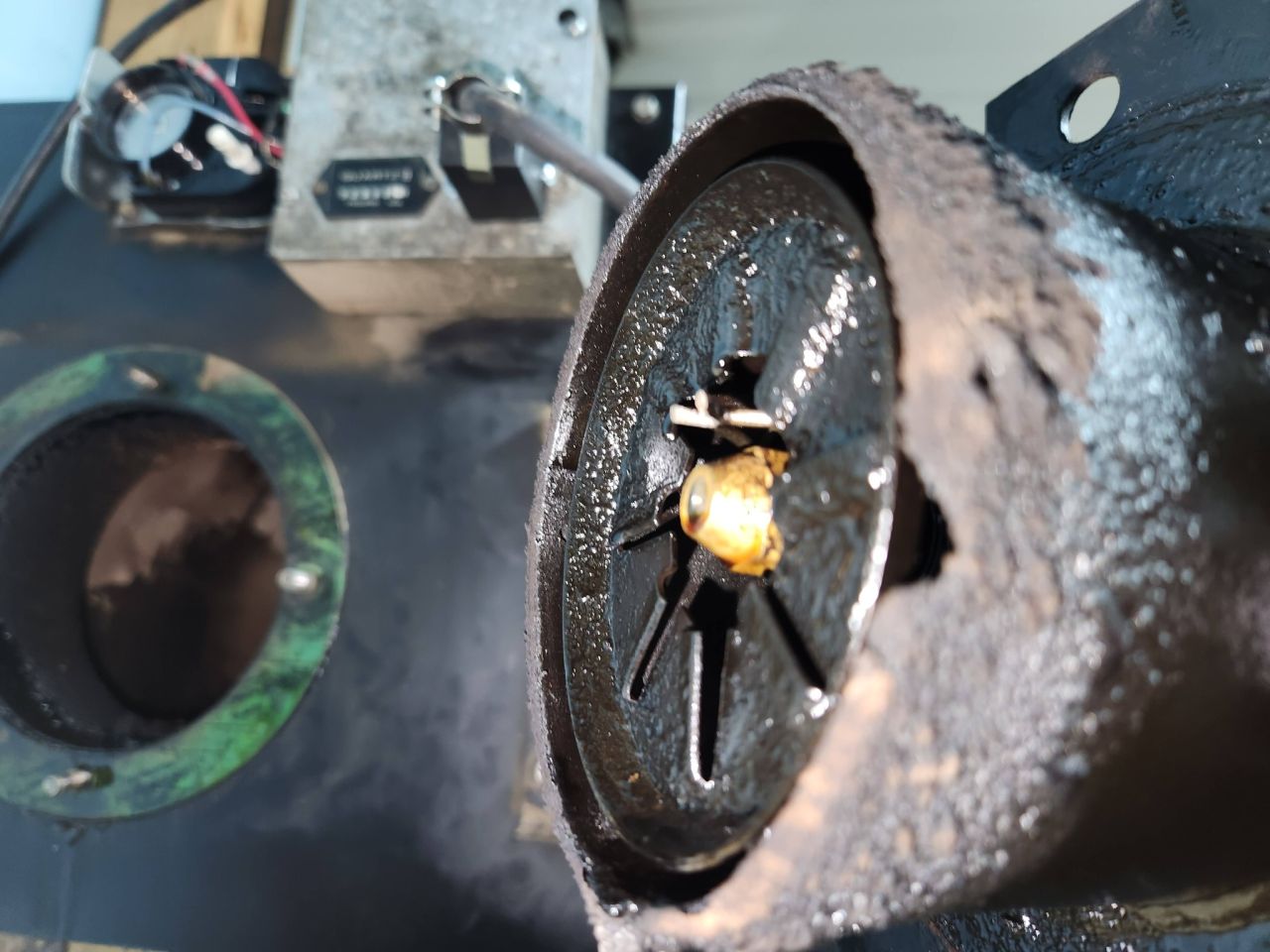

    Вот так может выглядеть пламяудерживающая головка, ствол, форсунка и электроды горелки на отработанном масле EnergyLogic (тут 140 модель) когда масло нормально не горит, а горелка им плюется в камеру сгорания.
      131,9 КБ
      27
      120,5 КБ

    По фото видно, что масло льется рекой, короче скорее очень малое давление воздуха в форсунке, либо забит отложениями канал подачи воздуха. Кожух горелки можно подобрать из дымовых печных труб из нержавейки. У меня на В750 кожух сгорал лет так через 4-5. Так подобрал переход из нержавейки и он проработал больше , чем родной. Прогар основного ствола формирует масляное облако и если оно нарушается в какую-то сторону, то пламя уходит от разряда электродов, ухудшая тем самым воспламенение.

    Да если масло содержит какой -то процент воды, то пламя будет гореть нестабильно, т.е. "плюваться".
