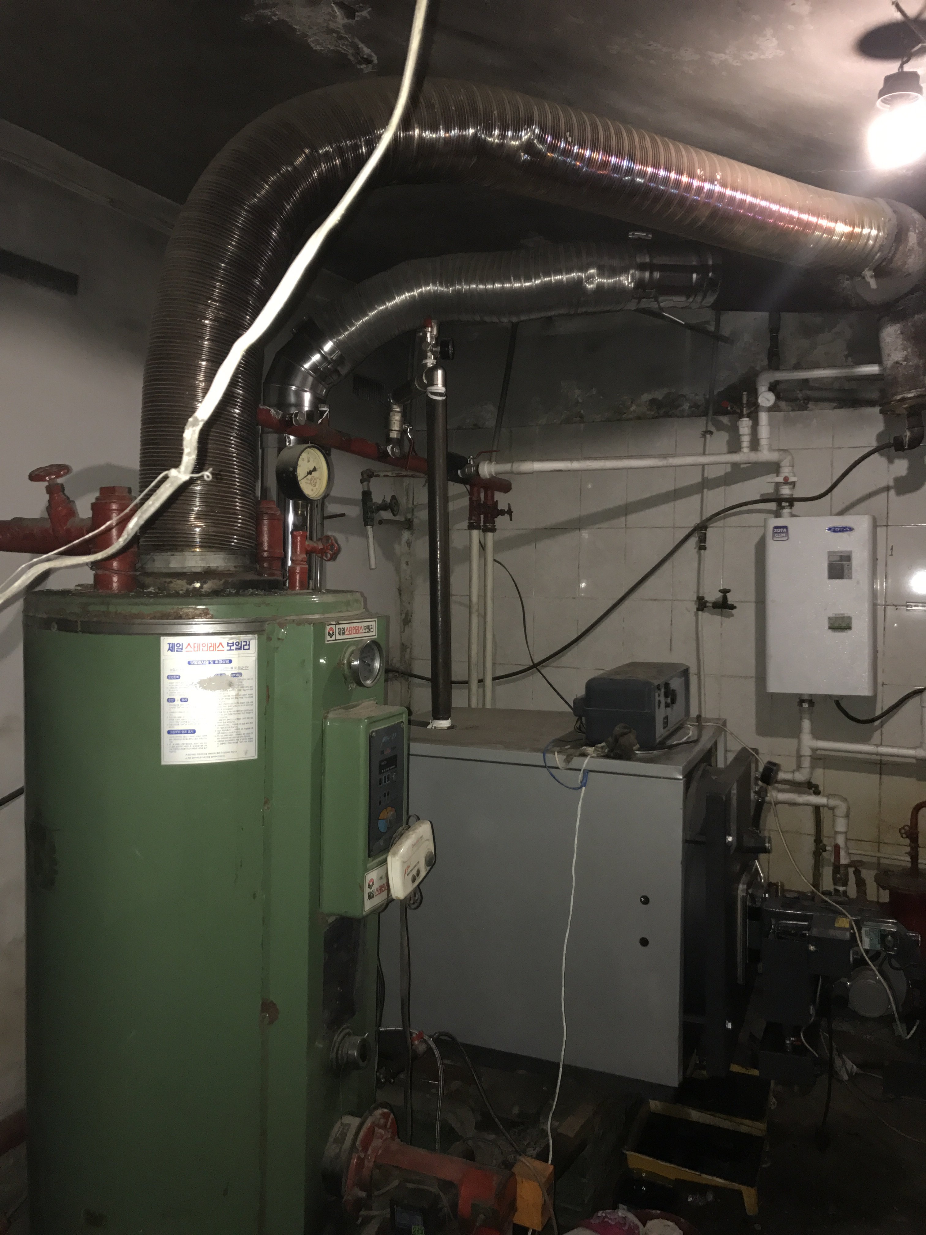

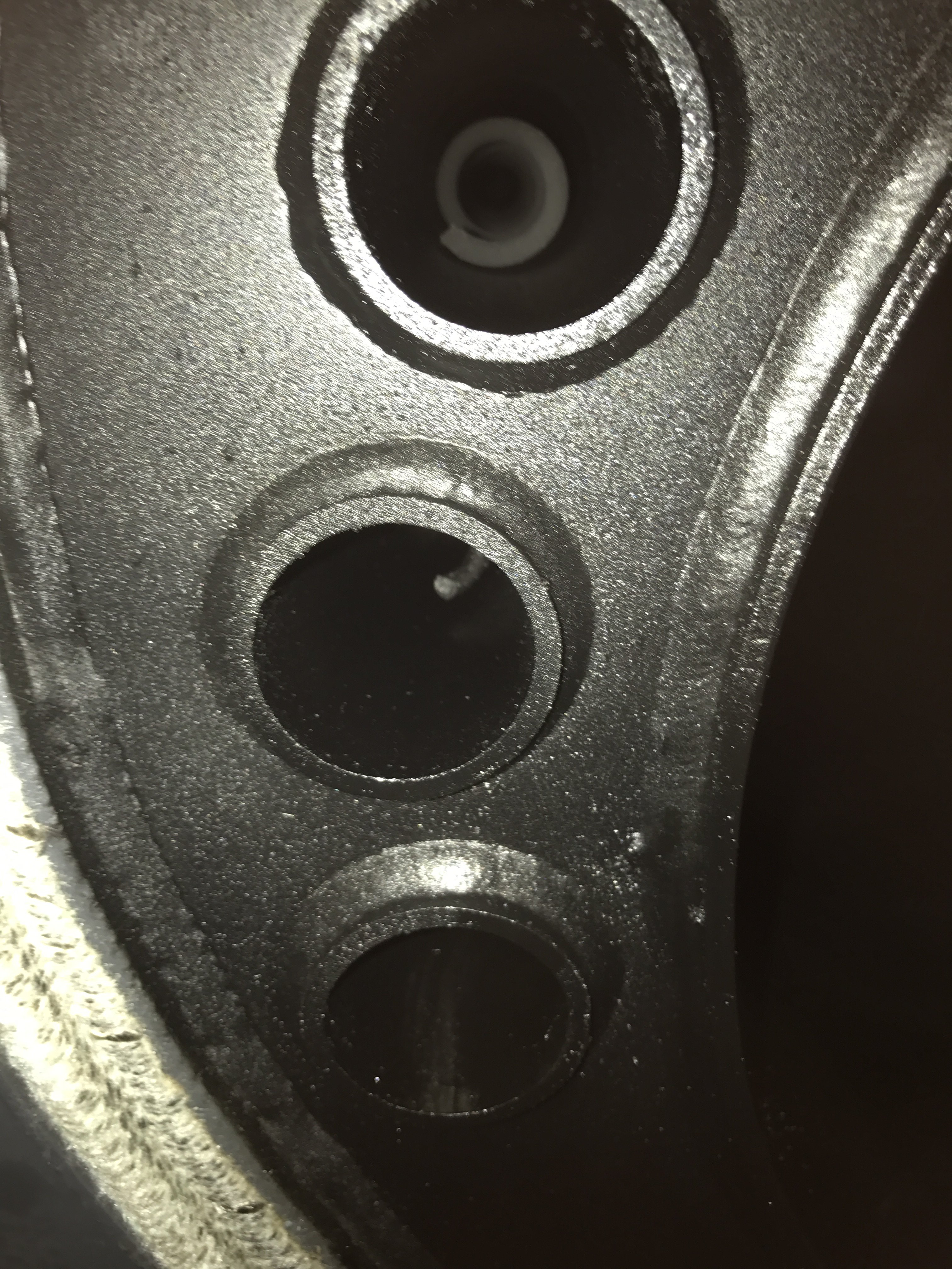

    Уважаемые эксперты, всем спасибо кто учавствовал! Свершилось! Все установлено, запущено, работает. С запуском помучились не много. Как только запустили: первичка 0,5 вторичка 1,0 подогрев отработки 60. Из трубы шёл чёрный дым. Изменили на: первичка 0,8 вторичка 2,0 подогрев отработки 70. Пошёл серый дым. Попробовали поставить вторичку 3,0 горелку потушило повторно не запускается, вернули 2,0 работает. И сразу вопросы: 1. При работе внизу из топки вытекает отработка. Как это устранить только регулировкой воздуха?
  9. revizor
    revizor Постоянный участник
    19 ноя 2016
    95

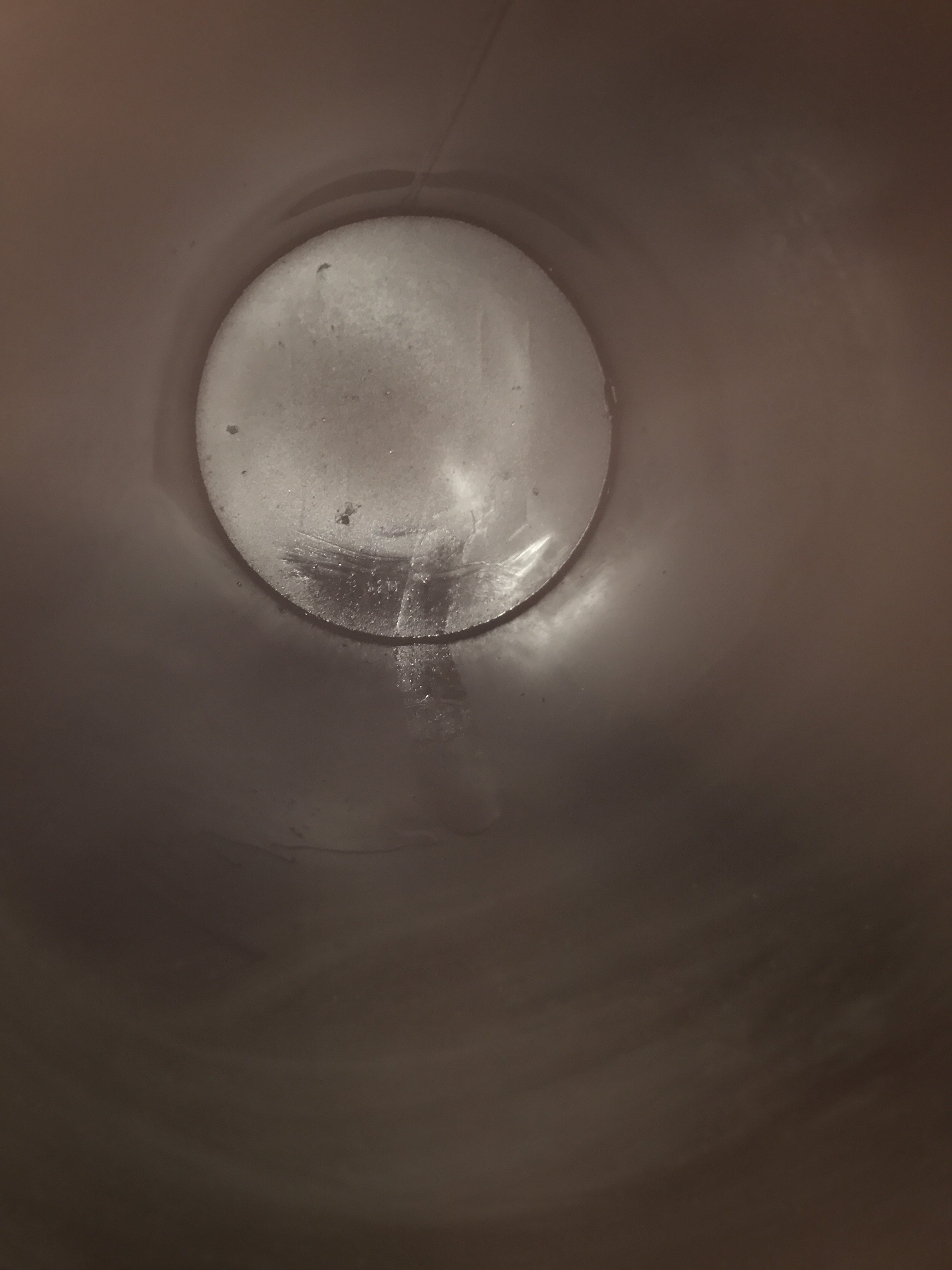

    Вот несколько фото. Получается горелка льёт, раз в топочной камере отработка и из топочной камеры она течёт?

    Ночью все благополучно встало (. Отстойник под расходной ёмкостью горелки полный часть пролилась на пол
  11. Grad
    2.676
    Запуститесь на солярке. Пока поймете, какие регулировки нужно выставить, на солярке будет проще работать.
    Почему у вас перелив? Это неправильные настройки.... Такого быть не должно.
    Я бы температуру нагрева выше поднимал.
    И вообще непонятно, что у вас и как у вас стоит. Какие условия эксплуатации. Какая температура в помещении при запуске. Что за отработка и ее качество?

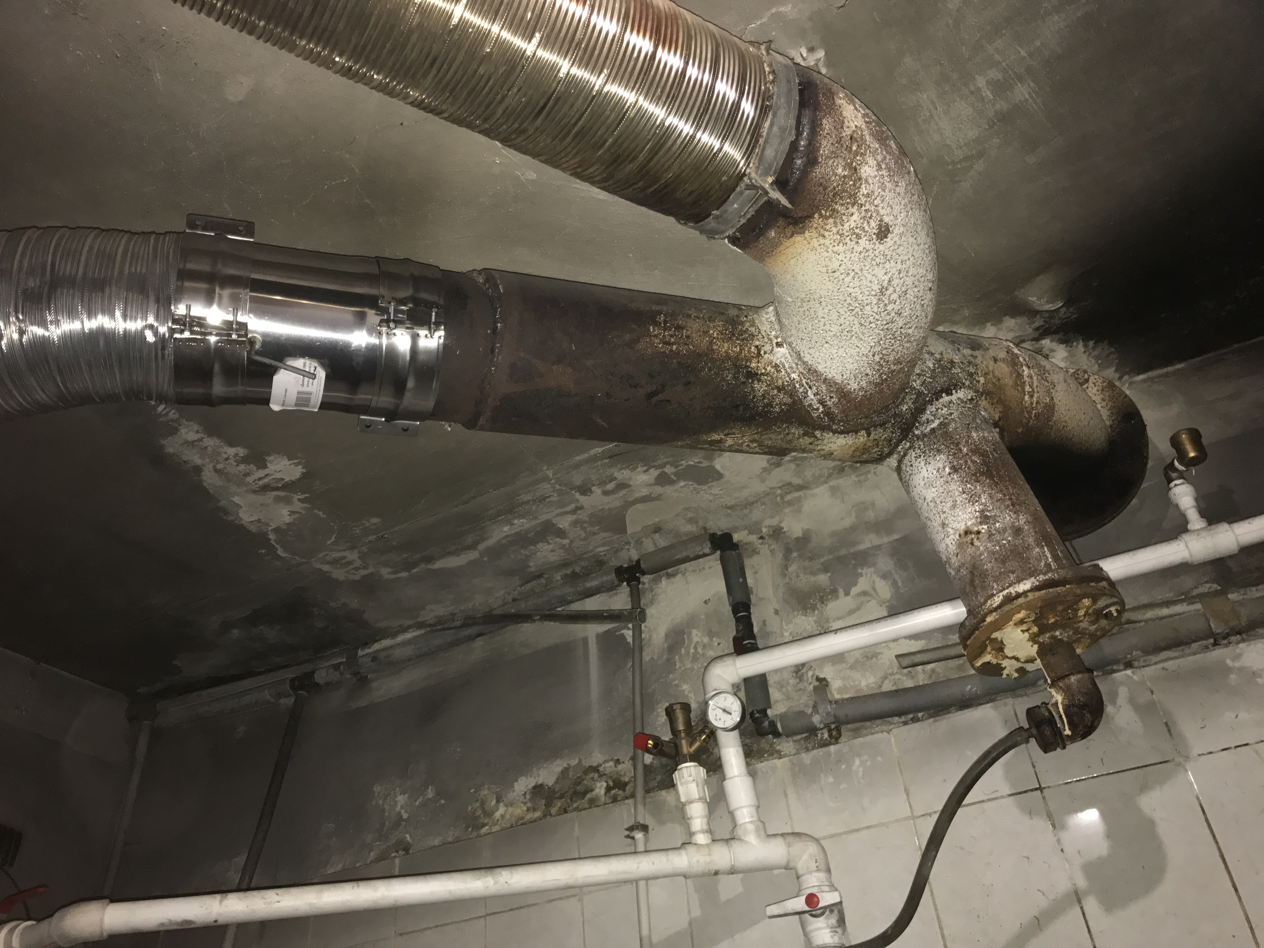

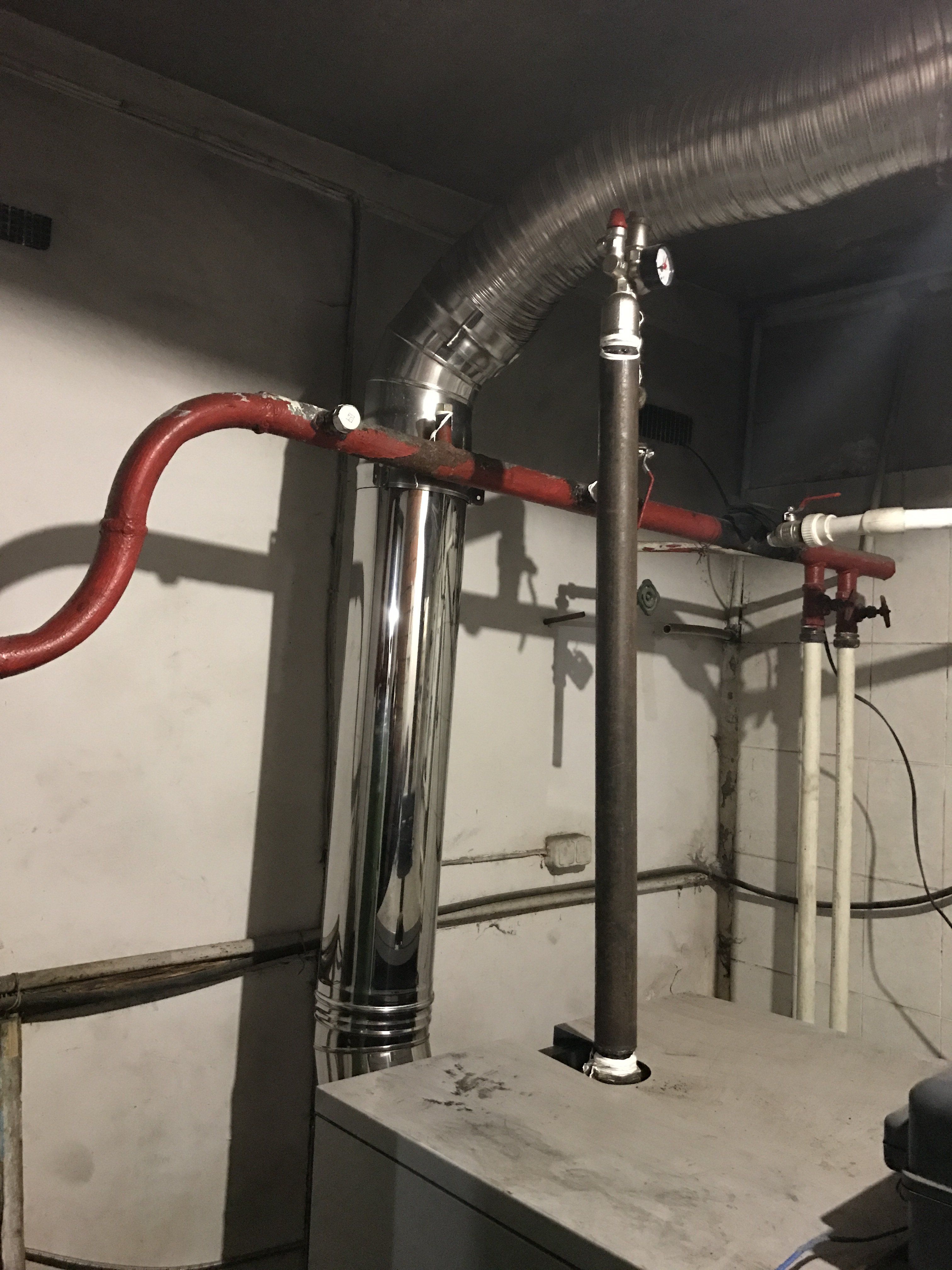

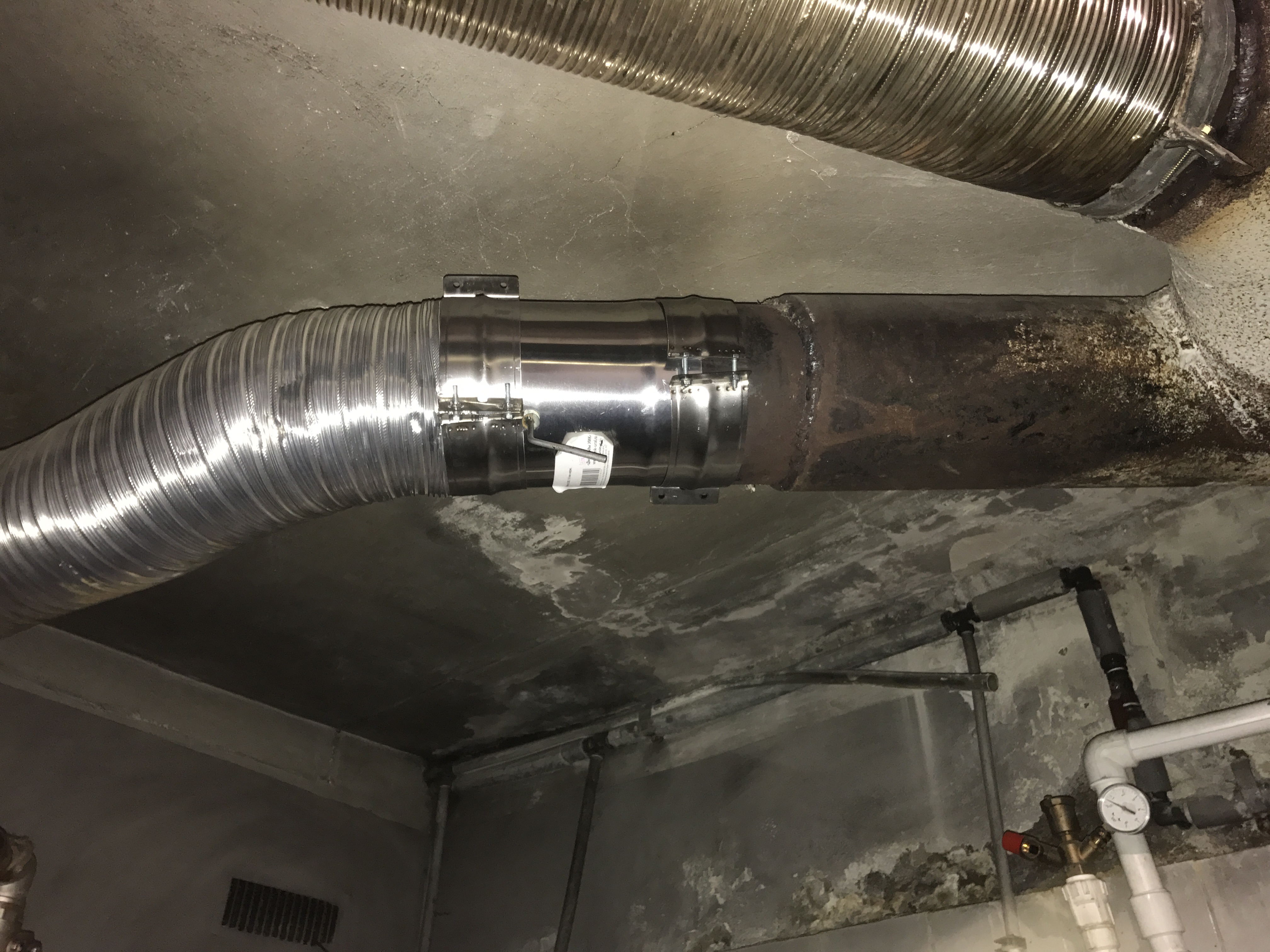

    Температура в Помещении +25 градусов. Отработка: синтетика, полусинтетика, минералки не менее 40 %. Что как стоит прилагаю фото.
  16. revizor
    19 ноя 2016
    95
    Вот фото, как и что установлено.

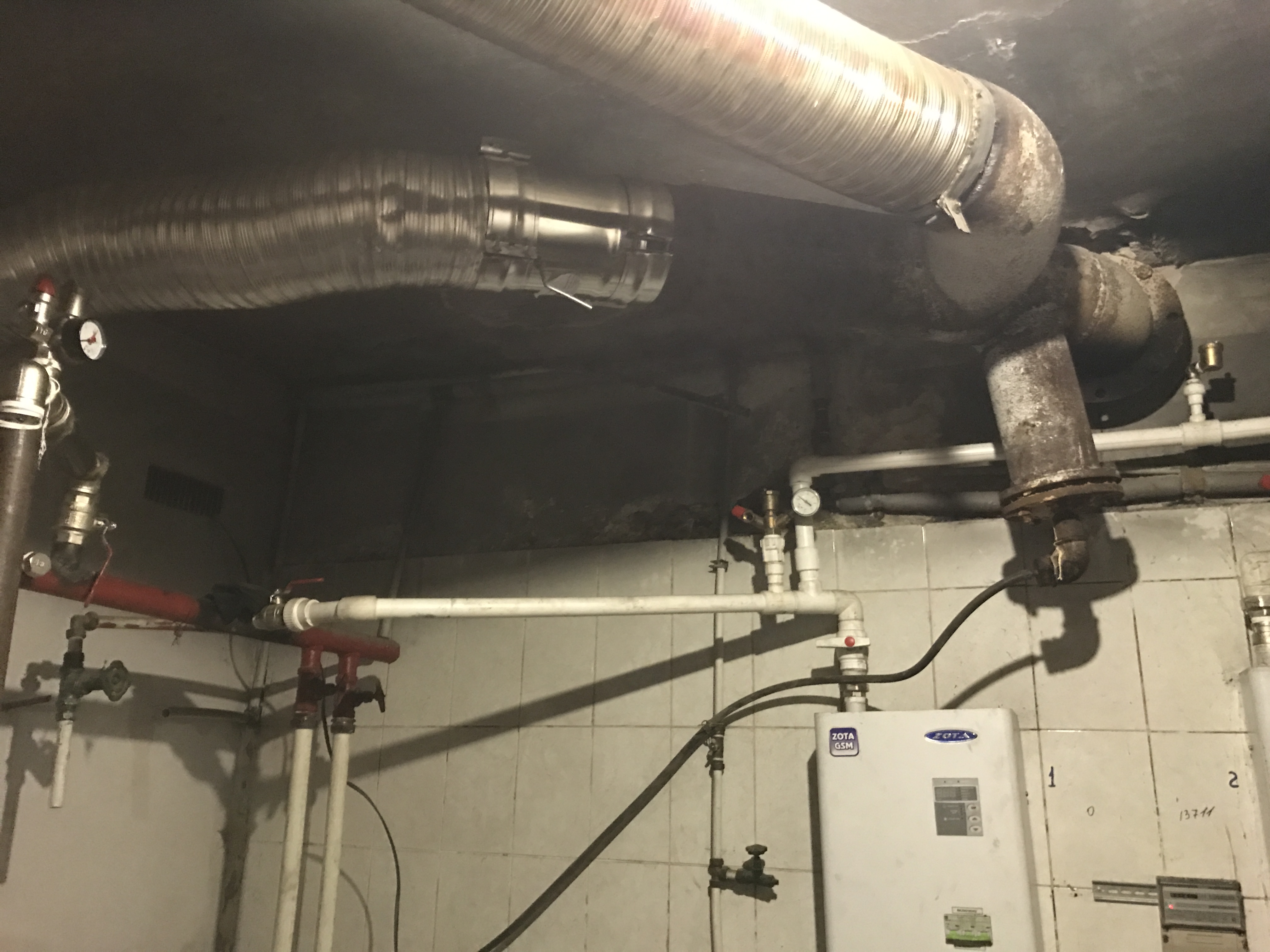

  17. revizor
    19 ноя 2016
    95

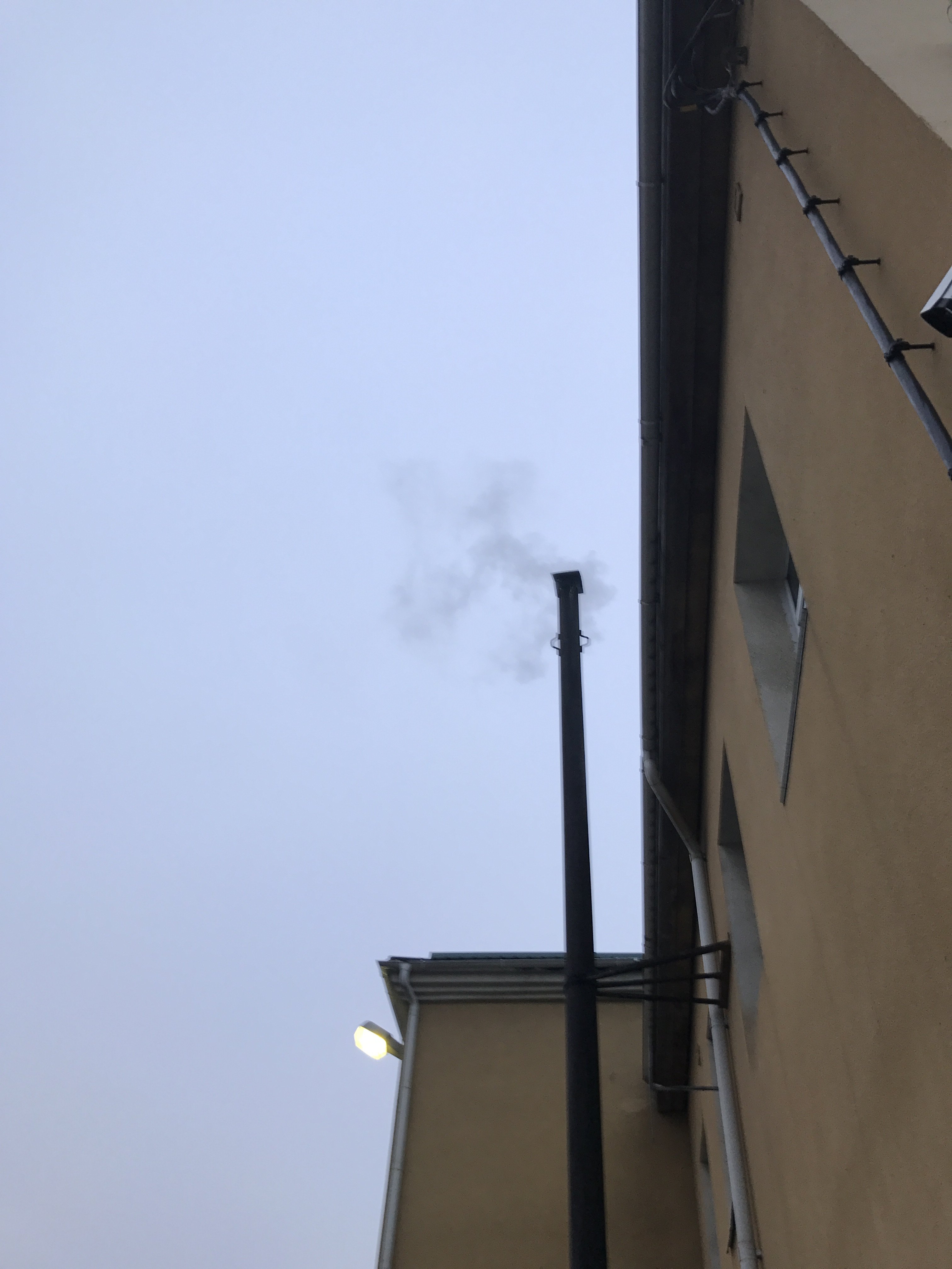

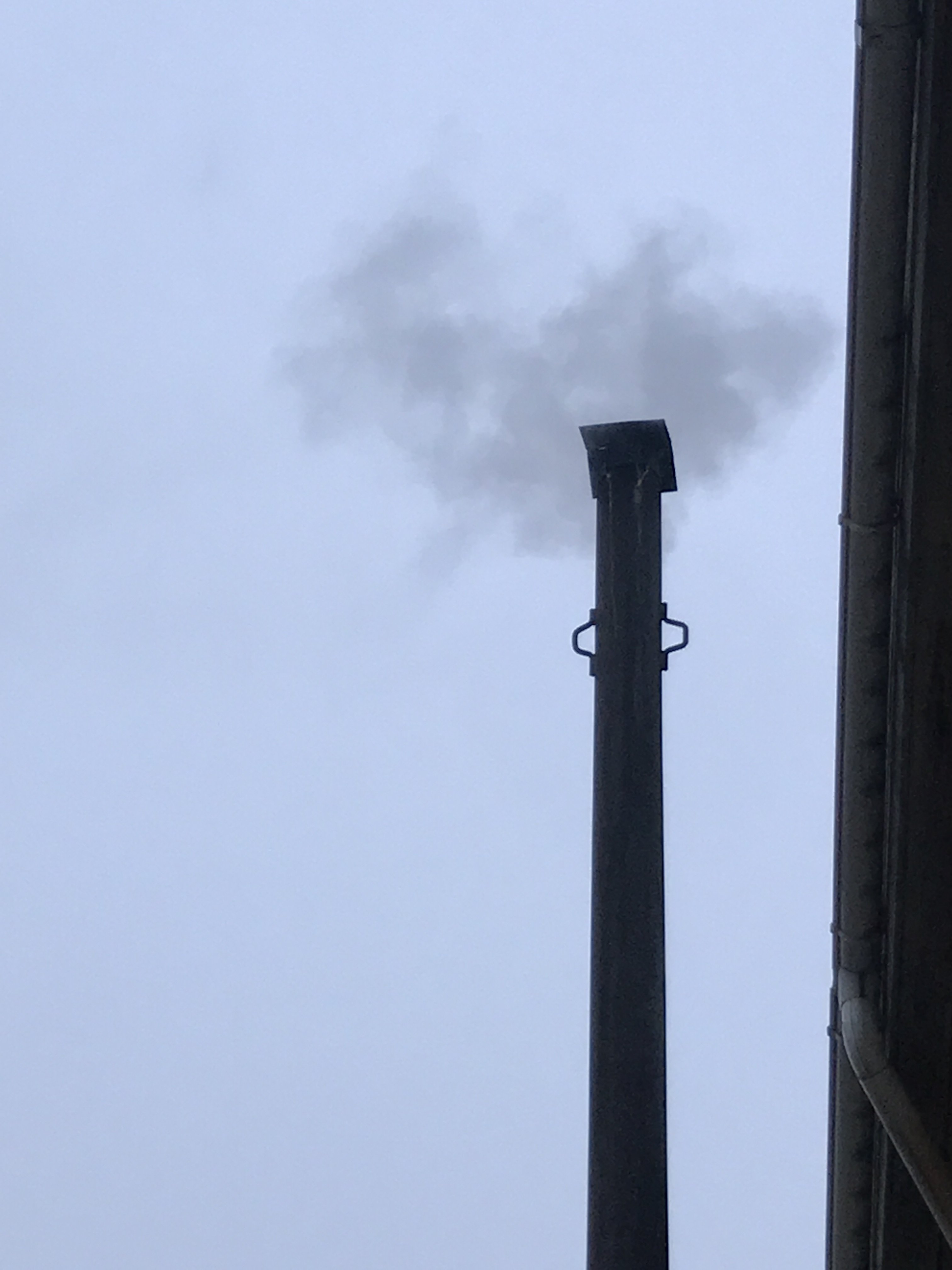

    Вот фото дымохода.
