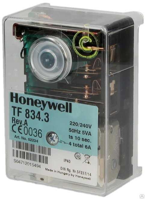

    Форсунка и трубопроводы чистые все вроде в норме но по прежнему после того как электромагнитный клапан срабатывает компрессор не включается а просто все встает в аварию начал уже думать что пи.... сам блок управления TF 834.3[​IMG]

    стоп. клапан срабатывает ,а компрессор нет? Компрессор штатный КРОЛЛовский? если да, то он запитывается параллельно с эл.маг. клапаном. Получается ток на клапан подается одновременно с компрессором . Следуя логике ,получается, что компрессор не работает.
