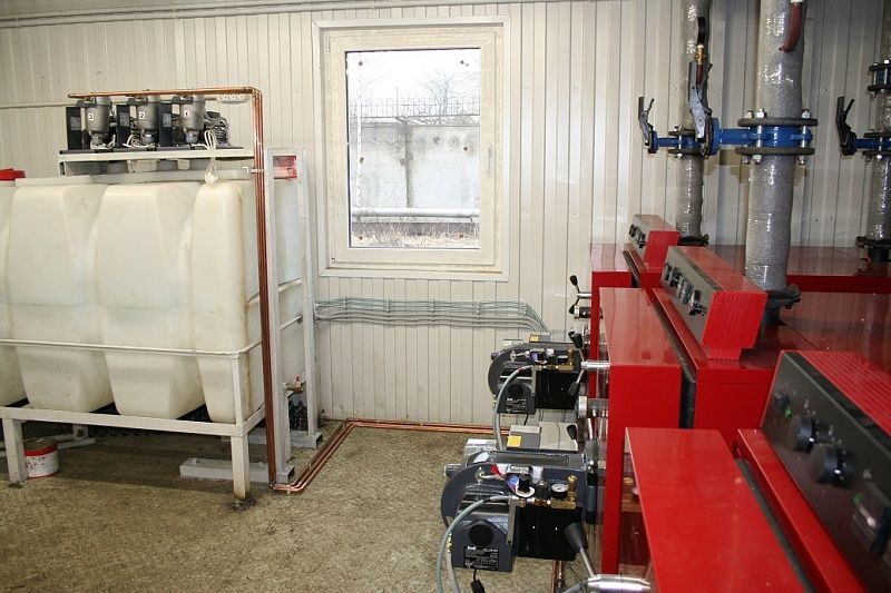

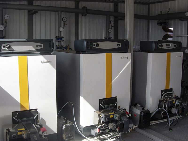

    А так, про это я и не в курсе даже был. Буду теперь. Но мне не актуально, у меня новый + восстановлю старый. Горелка столько не проработает, сколько проработают все мои блоки:rofl:

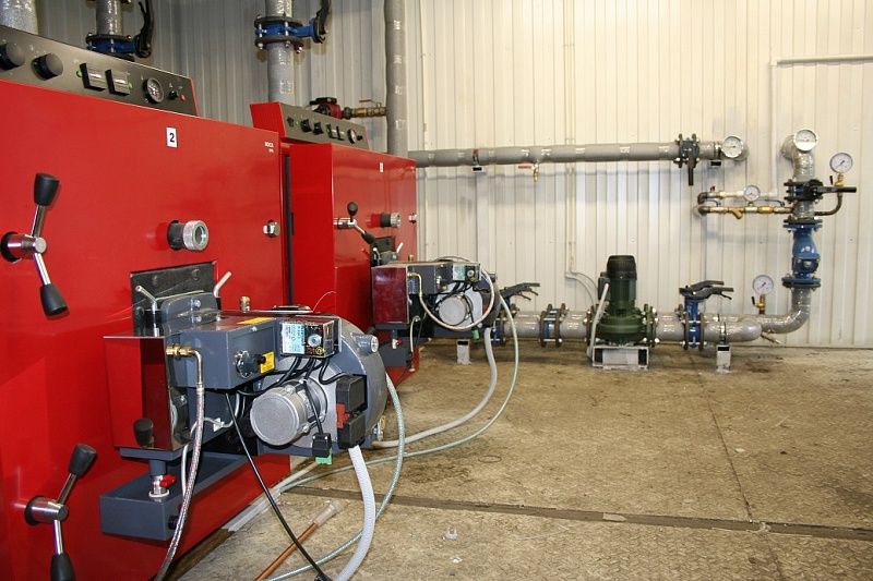

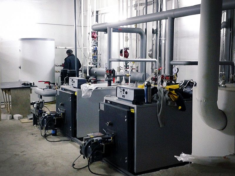

  5. Grad
    2.648
    Горелка на отработанном масле kroll kg/ub200. 200 квт макс в работе.

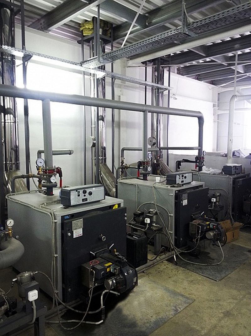

    Горелка Kroll KG/UB 55 с родным компрессором UBK-1 на фото. В эксплуатации более 10 лет уже!
      169,8 КБ
      152,9 КБ
      72
      174 КБ
      61
      131,6 КБ
    Grad, Melinda и арсентий нравится это.
