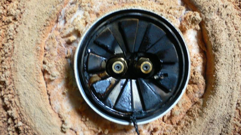

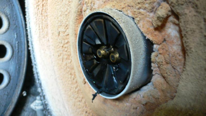

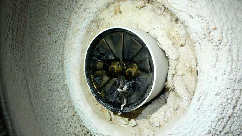

    В "родную" пламенную трубу поставить кольцо пока не удалось. Поставил другую пламенную трубу. Диаметр подпорной шайбы 84мм, внутренний диаметр трубы 86мм. Кольцевой зазор соответственно 1мм.
    На фото - результат работы после 24 часов. Первичный воздух - 0,5, вторичный 5. На улице тепло, поэтому горелка работала немного. Заметно, что форсунки стоят не по центру отверстия подпорной шайбы. Внизу размер меньше. И, видимо, соответствующий результат.

    К сожалению Вы не учли рекомендации. Изменения есть, но они слишком незначительны.
    Для начала усильте пружину магнитного клапана. Он не держит.
    И во вторых сдвиньте завихритель на форсунки пока не начнёт пробивать искру на корпус. Поймайте положение при котором не прошивает на корпус и максимально возможно зажато центральное проходное отверстие для вторичного воздуха. У Вас по прежнему не работает завихритель. Кольцевой зазор 1 мм недопустимо мал. И последнее - вы не упомянули отрывается ли при данных регулировках пламя от подпорной шайбы.

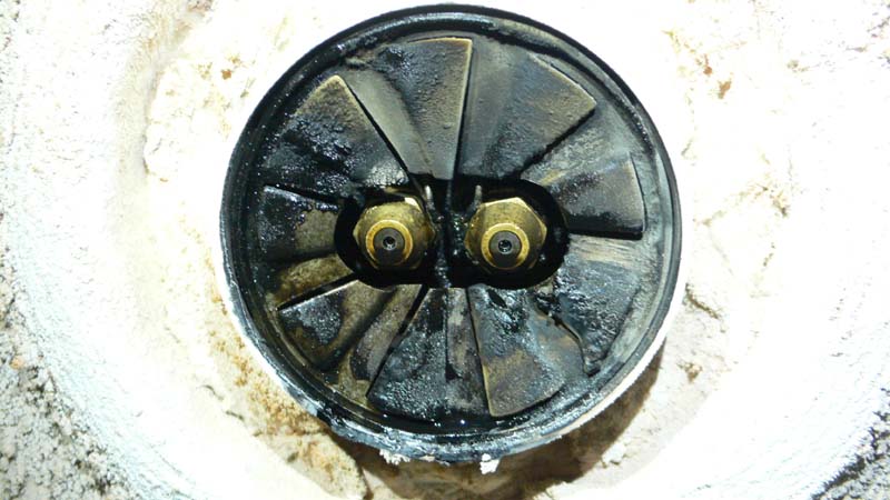

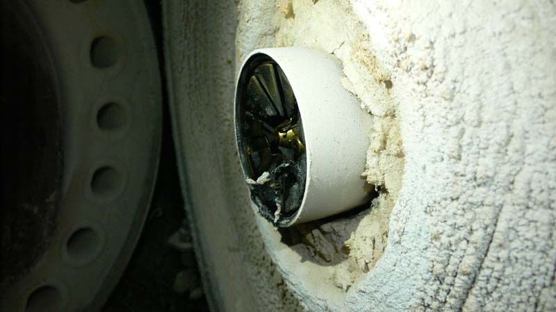

    Кольцевой зазор увеличил, форсунки выдвинул. Вот результат после 24 часов работы. Первичный воздух 0,5 (т.е. минимум), вторичный 0,7. Самое интересное, что отрыв факела происходит в верхней части шайбы. Если смотреть спереди - то над форсунками. А внизу, под форсунками, отрыва нет. Вот такая вот неравномерность.

    Nik19072003, вы очень невнимательны.
    Я писал, что кольцо нужно запрессовать в сопло, а вы одели бандаж на подпорную шайбу. Это не одно и тоже. Проход в центре вокруг форсунок всё ещё велик.
    В горелке центробежный вентилятор. Поэтому и отрыв происходит в верхней части. Это логично. Есть методы борьбы с этим, но это потом. Сейчас ещё рано.
