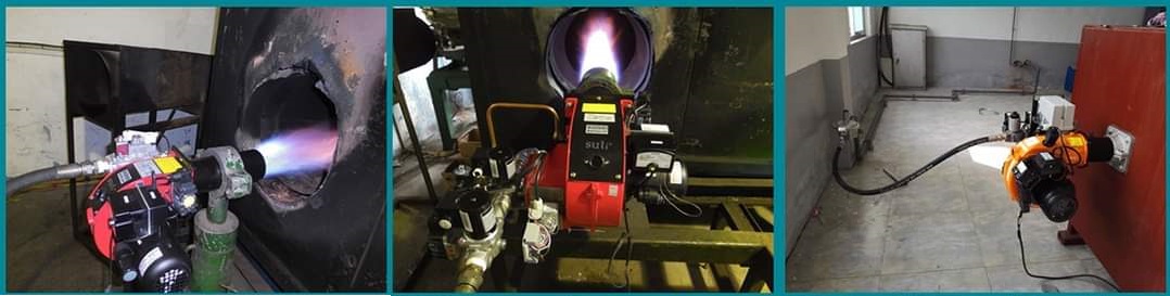

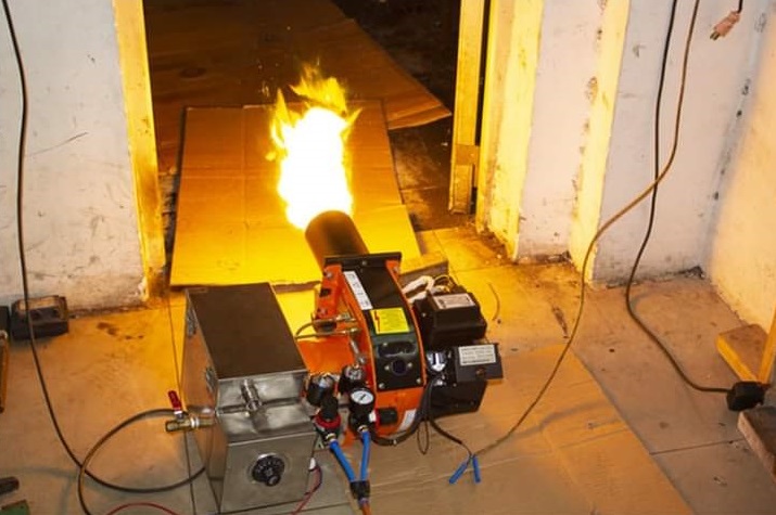

    Ожидание:
    Реальность:
    P.S. Фотошопом китайцы искусно пользуются - гении маркетинга, просто лучшие.

  17. арсентий
    1.537
    905
    Это там на фото ,что за топливо используют? Если это отработка ,то от чего ?
  18. Авангард
    Авангард Эксперт форума
    28 дек 2009
    690
    369
    Это китайцы присылают письма с предложением купить их горелки. И говорят, что мол у наших горелок blue flame. Картинка верхняя из их письма.
    А нижняя - что в реальности, и нету там никакого blue flame.
    И вообще blue flame хренота какая-то, причем тут оно вообще я не понимаю. Но у гениев маркетинга видимо это что-то означает.
    Так что это не отработка из чего то, а фотошоп. На картинке это видно.
    !Slavik!, арсентий и Energomagazine нравится это.
