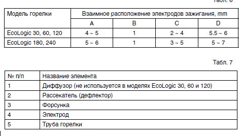

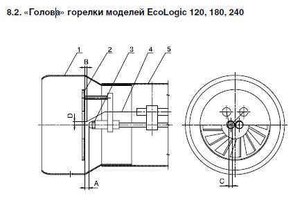

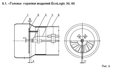

    Разжился тут последним вариантом инструкции на данную горелку на отработанном масле.
    Удивился конечно тому, что увидел:
    Если следовать записям в инструкции по эксплуатации, то электроды обязаны быть сверху! А у вас, да в других темах на форуме с проблемами о горелках евронорд читал, что электроды снизу....Чудеса какие-то.
    Должны быть они сверху!

  7. Grad
    2.676
    Вот данные из предыдущей инструкции, 2013-2014 года....электроды-сверху.
      48,7 КБ
      229
  8. ENGINE
    ENGINE Эксперт форума
    11 мар 2011
    359
    76
    RU
    Ну тогда одно из двух - либо производитель косячит, партия снизу, партия сверху, либо перевод инструкции косячит.
    Но я думаю, что электроды должны быть сверху - не встречал еще горелок с электродами снизу.
