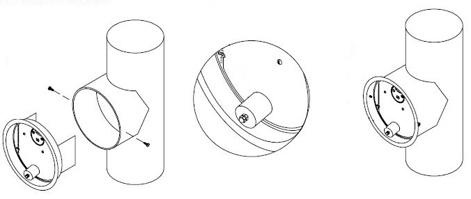

  13. Алексей 93
    2 сен 2013
    115
    Хочу изготовить регулятор тяги как у Energylogic, работающий по принципу заслонки с грузом. Данный девайс своими глазами не видел, в инете фотографий мало. Если у кого имеется такое устройство, просьба: сфотографируйте детальней, хотелось бы по фото понять точный принцип работы и размеры.

  17. Grad
    3.272
    2.532
    Krotov, Melinda, Ivanyonok и 2 другим нравится это.

  19. Grad
    3.272
    2.532
    Еще фоточка регулятора тяги в действии.
