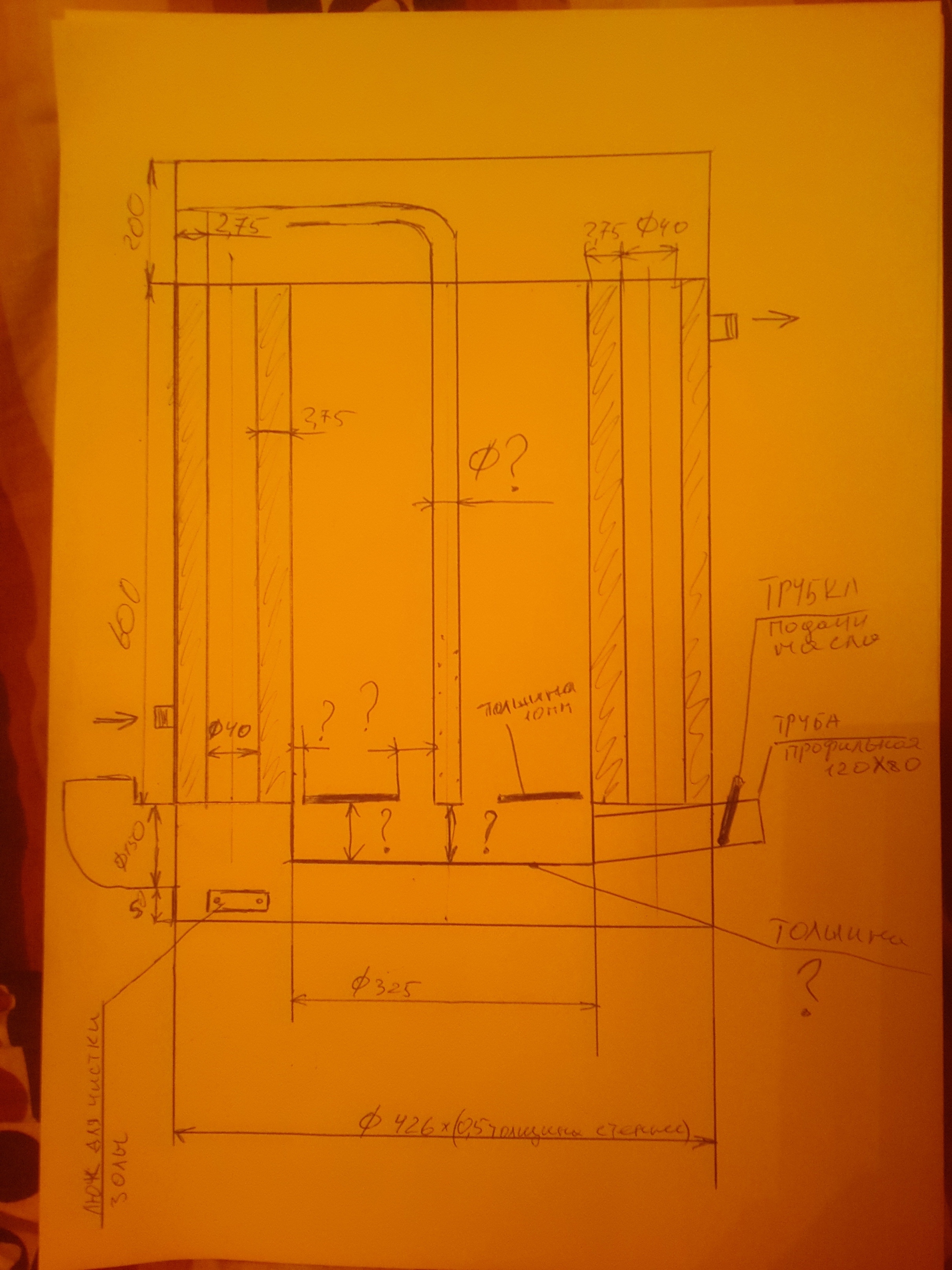

    Здравствуйте специалисты форумчане.
    После прочтения неимоверного кол-во информации осталось еще очень много вопросов,набросал чертеж будущего котла посмотрите подскажите что не так может какие размеры поменять,да и еще на чертеже не хватает некоторых размеров они указаны вопросом может добрые люди найдутся подскажут.Самый большой вопрос по дожигателю.Какой мощьности получится котел,и как просчитать объем воды в теплообменнике.
    вот выкладываю на ваш суд

  11. britmila
    Re: Двухоборотный котел на отработанном масле
    УВ.rebire . Здравствуйте . Задам Вам вопрос что Вы будете отапливать . И к размерам будет подгонятся котёл . А какой мощности получится котёл где вы его нарисовали могу дать ответ == котёл с внутренним диаметром 206 мм может развивать мощность до 50 киловат то есть среднее потребления масла за час порядка 5 литров . Можете прикинуть сколько у Вас будет расход масла .. с уважением.. Форум: Отопление на отработанном масле посмотрите здесь есть рабочие котлы с размерами ..:declare::thank_you2:

    rebire Участник
    6 дек 2014
    отапливать будем помещение автосервиса на данный момент 120 м2,а на следующий год еще 200м2.В помещении 120 м2 уже весят 4-е здоровых регистра общим обьемом 600 литров пока хотим подкличиться к ним,а в дольнейшим везде поставим аллюминивые вот и хотелось бы какбы с запасом,а по размерам посмотрел характеристики готового котла на 30 квт наружний диаметр 400мм вот исходя из этого подгонял размеры,и расход у него от1 до 3-х литров
  13. britmila
    Форум: Отопление на отработанном масле Посмотрите альбомы . Примерный размер котла без рубашки от 220 мм и до 250 мм и с верху рубашку какую Вы нарисовали..:thank_you2:

  15. britmila
    УВ.rebire . Задайте вопрос в альбоме и Вам будет ответ .. По размеру если печь из кислородного баллона размеры есть . если на 273 то не знаю .
