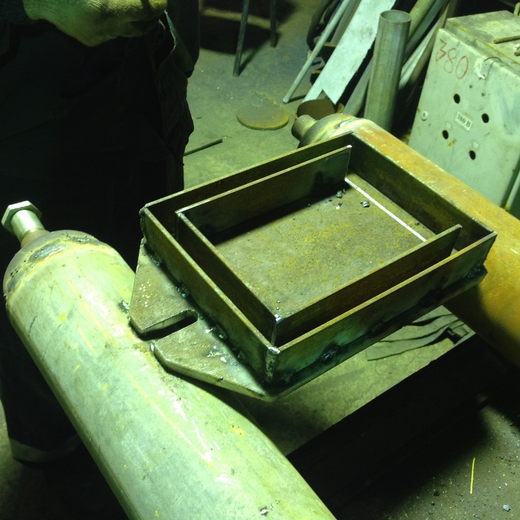

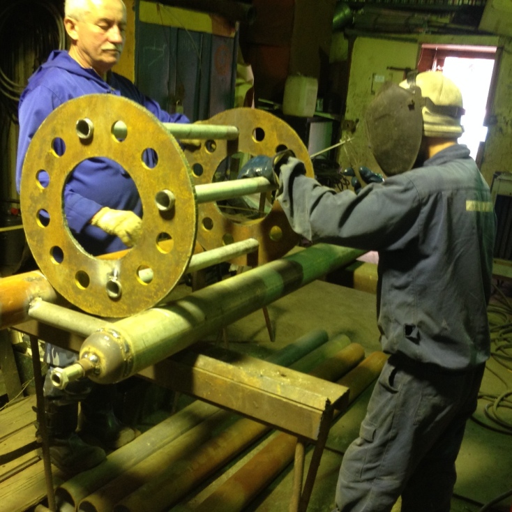

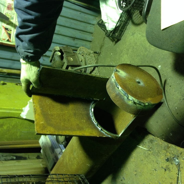

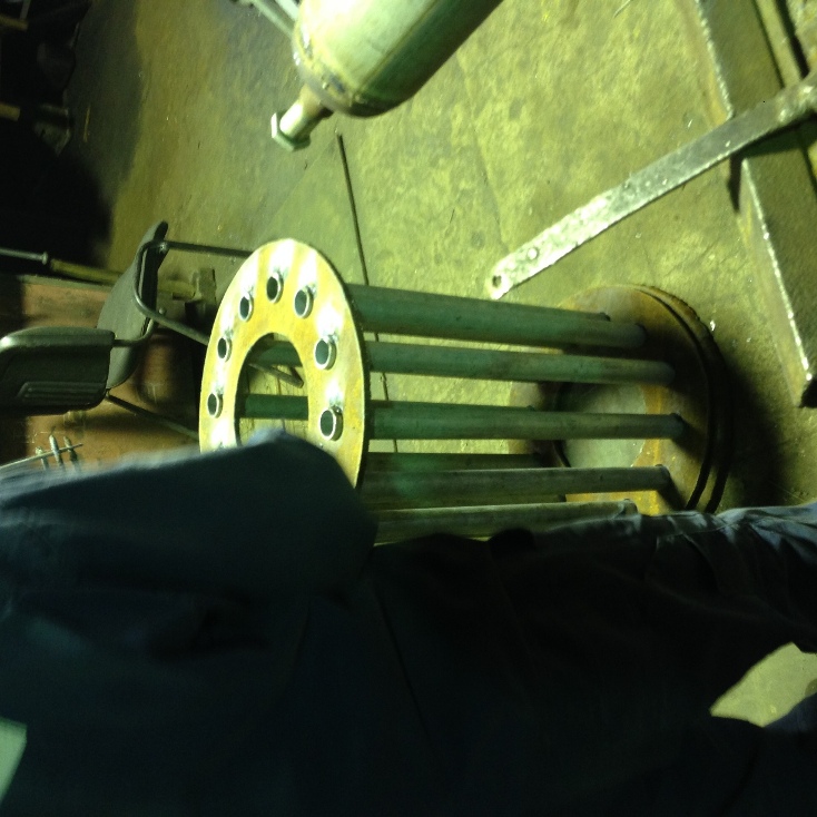

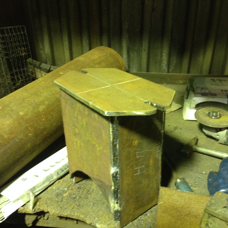

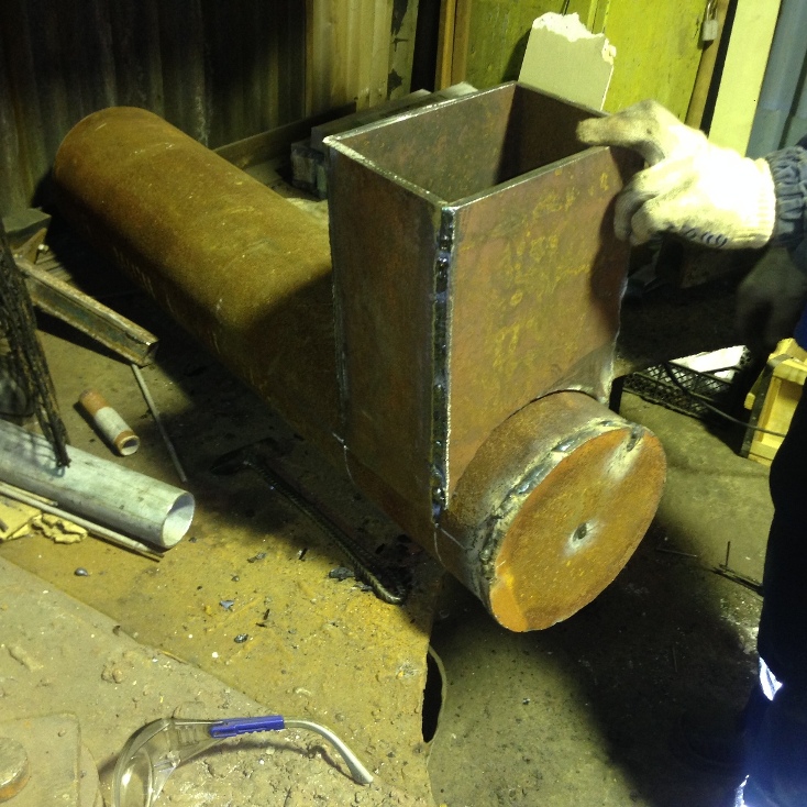

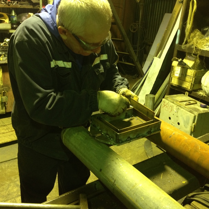

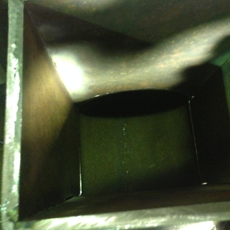

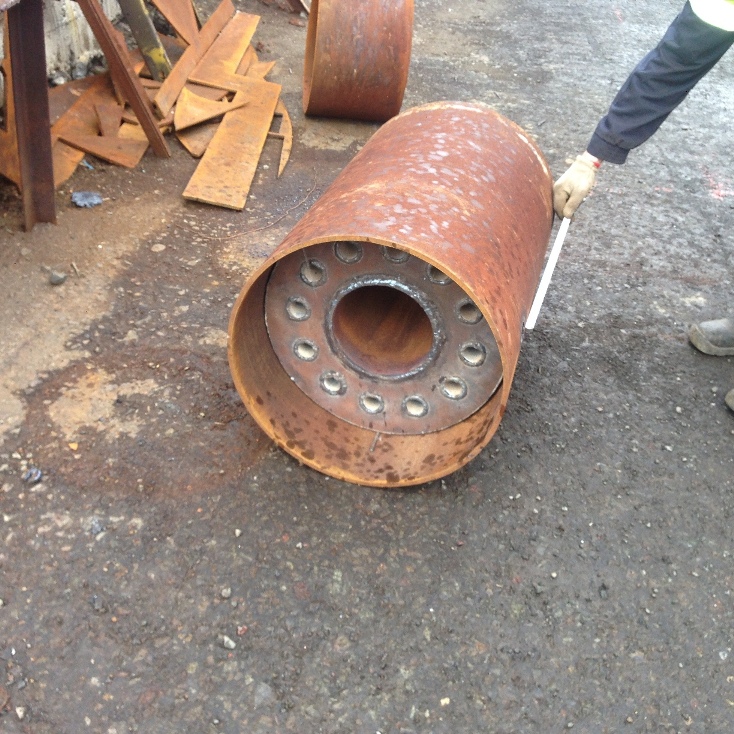

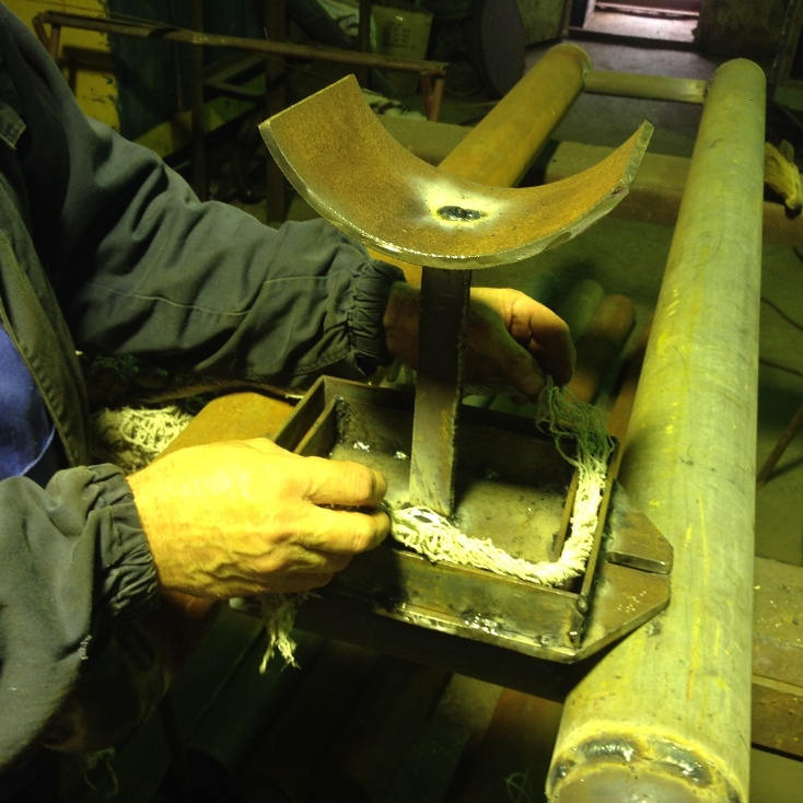

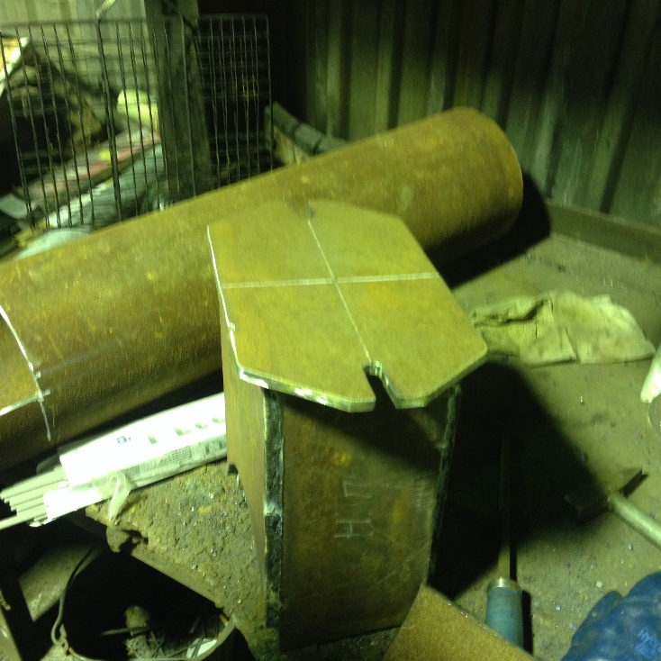

  14. fehler
    fehler Участник
    19 июн 2015
    Re: Двухоборотный котел на отработанном масле
    не стали мы искать какие то газовые баллоны!

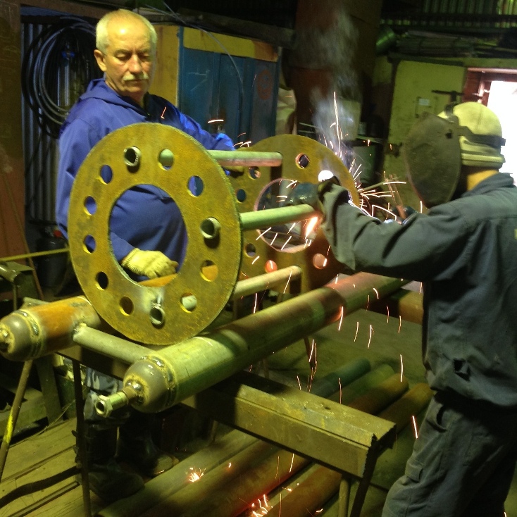

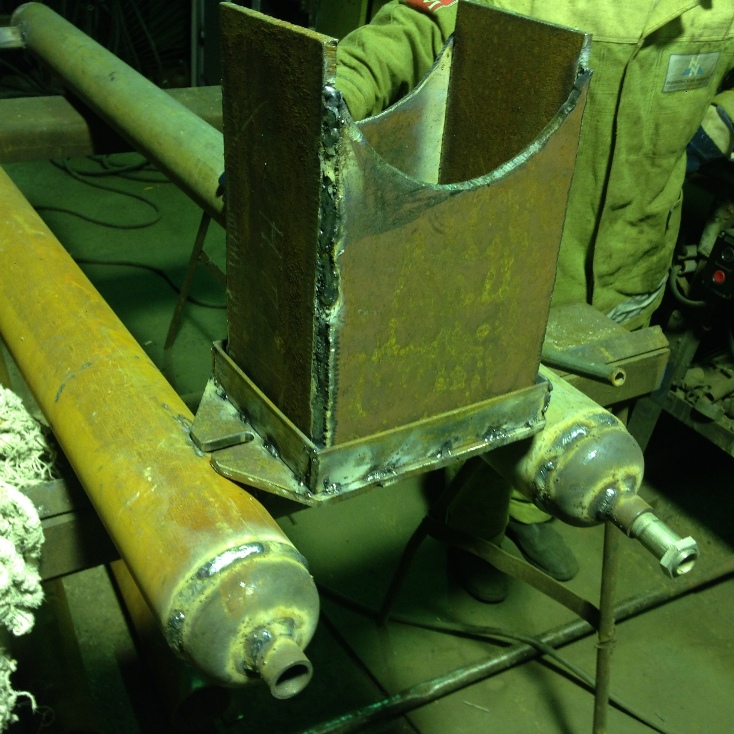

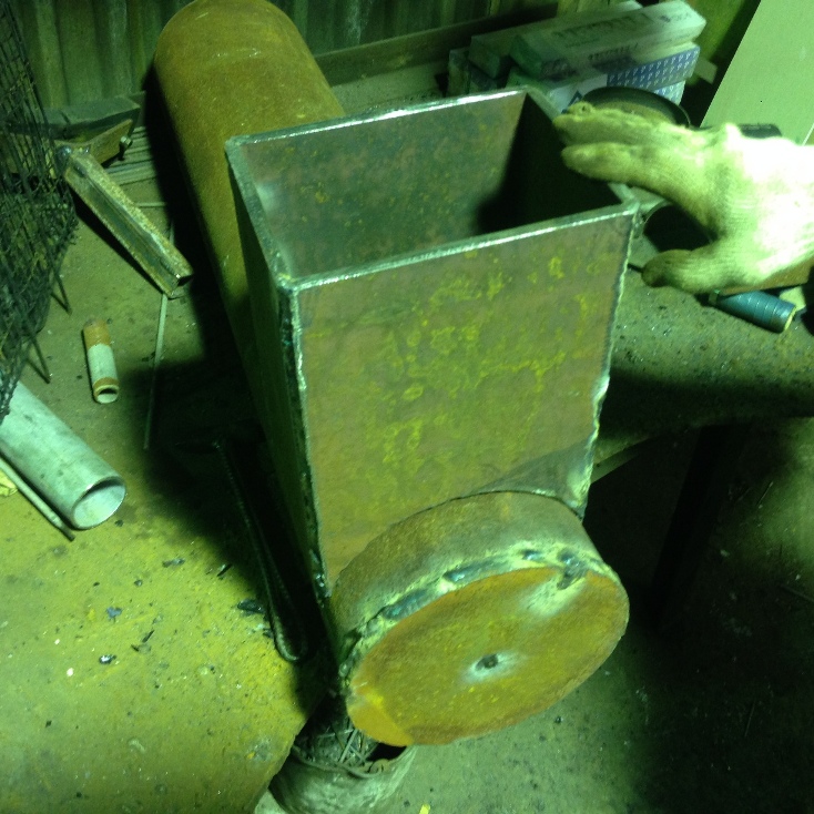

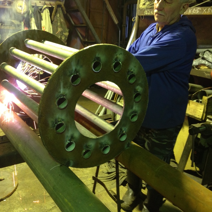

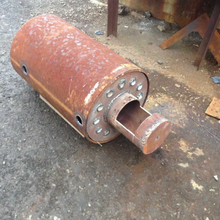

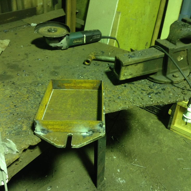

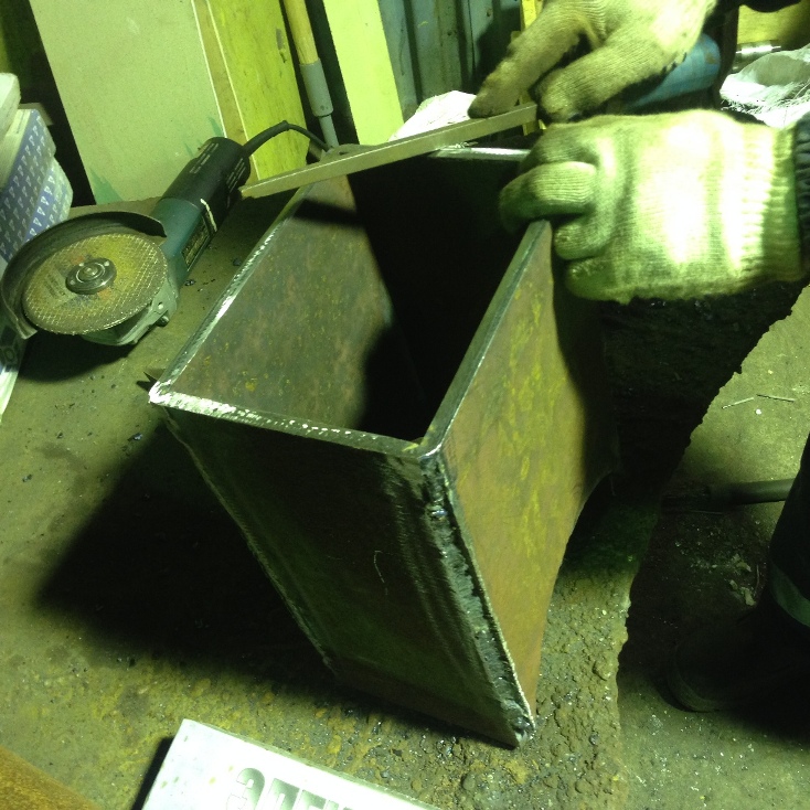

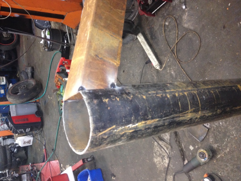

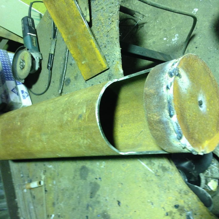

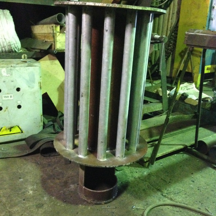

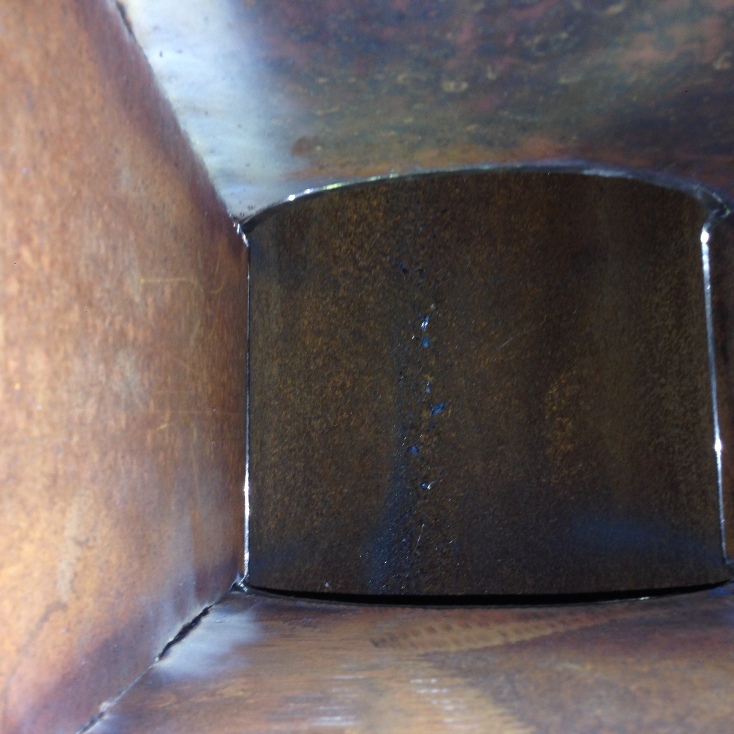

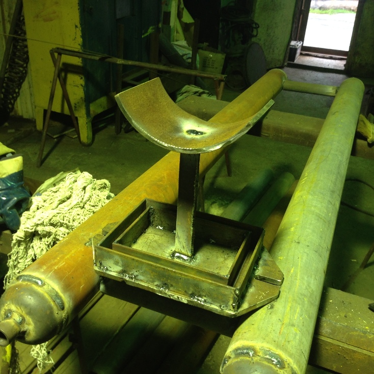

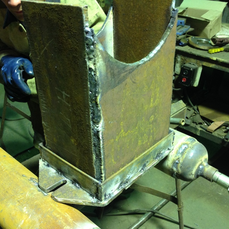

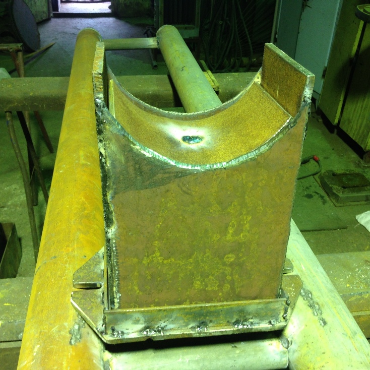

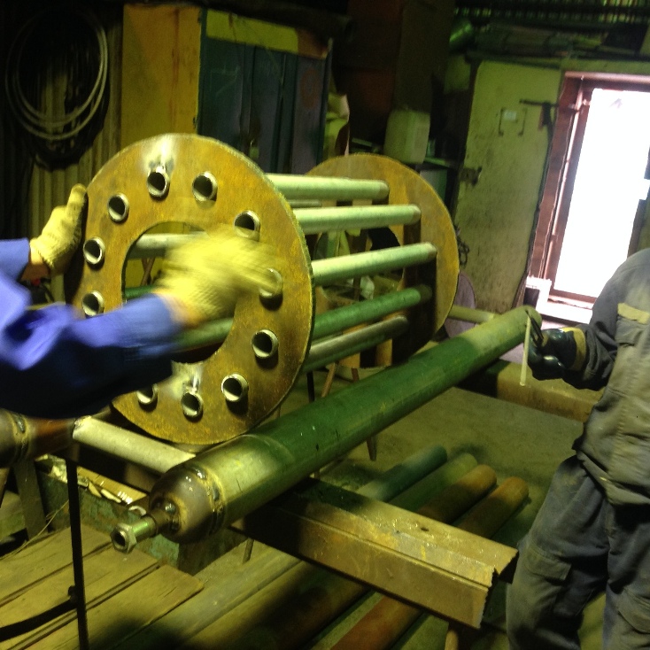

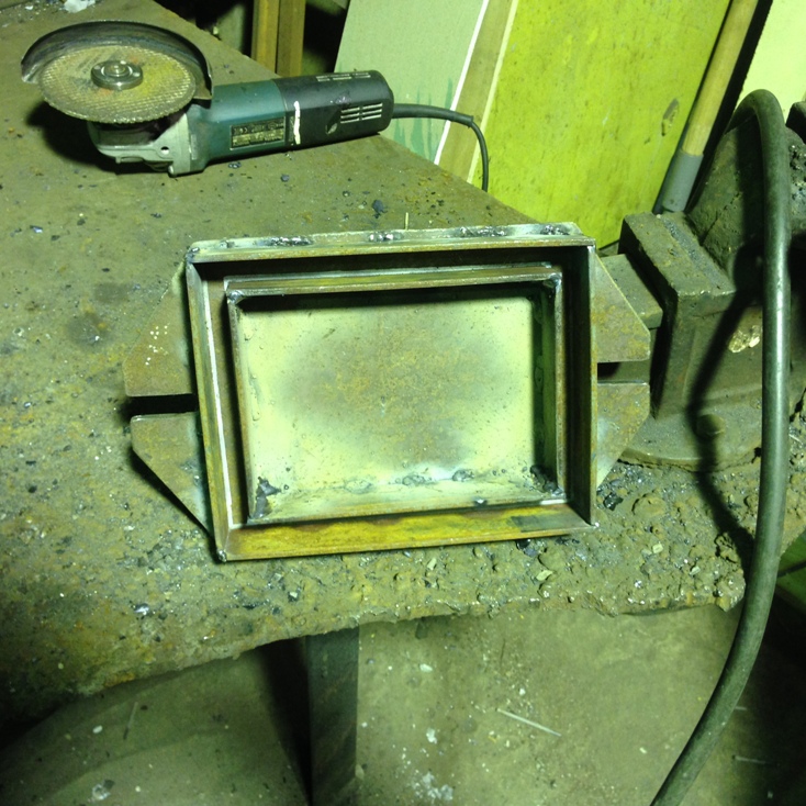

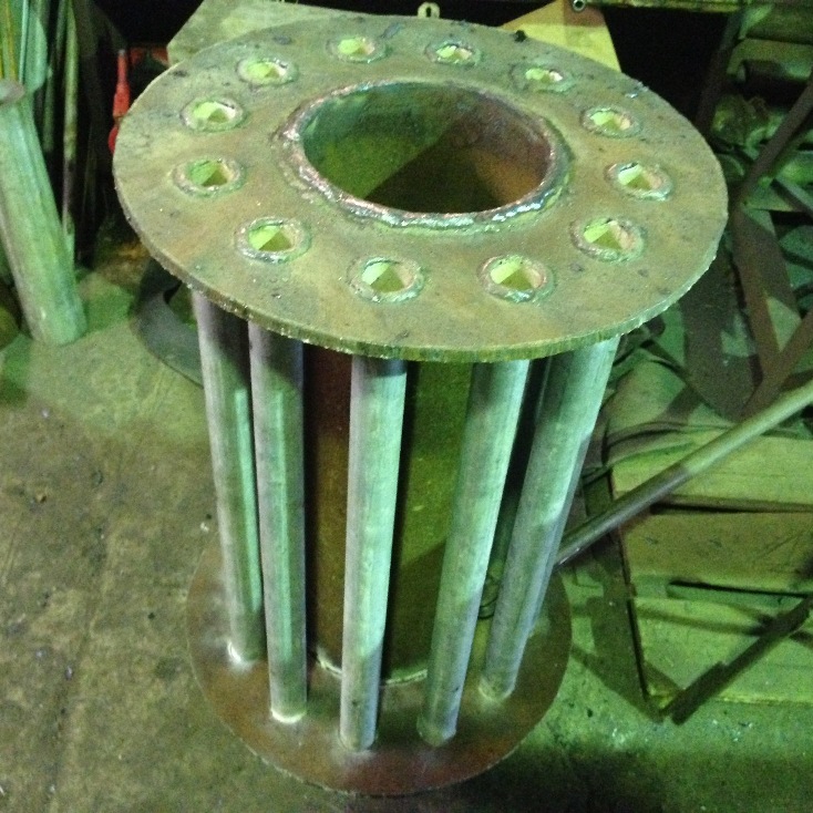

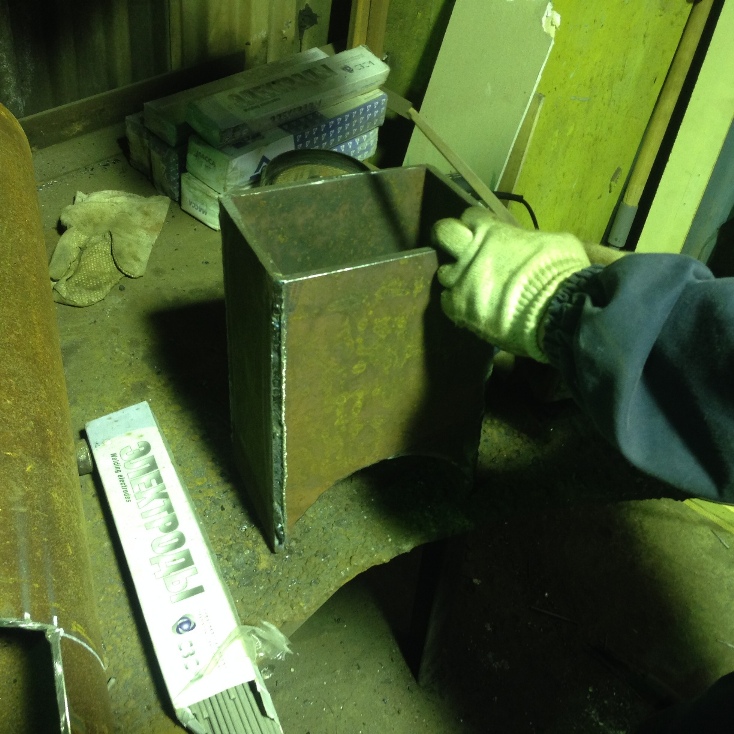

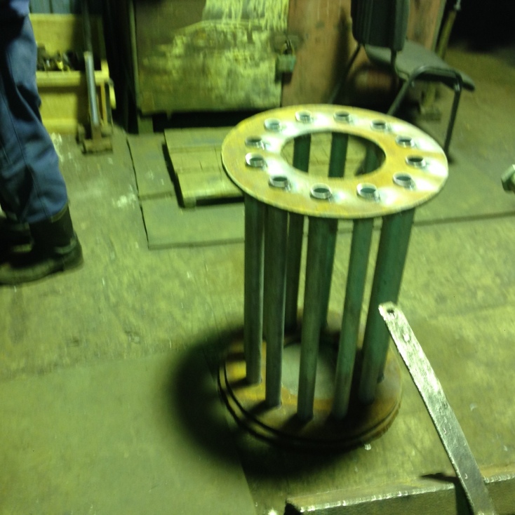

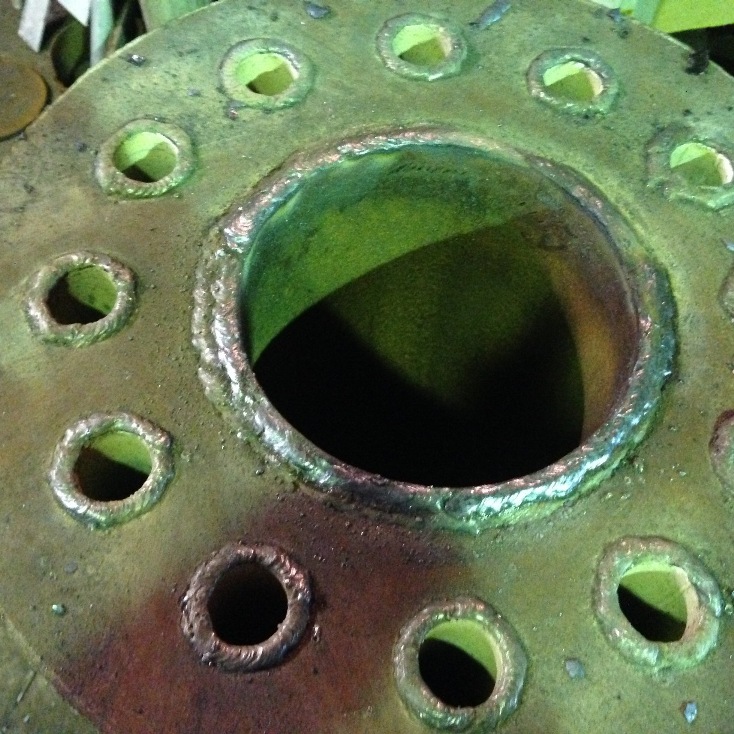

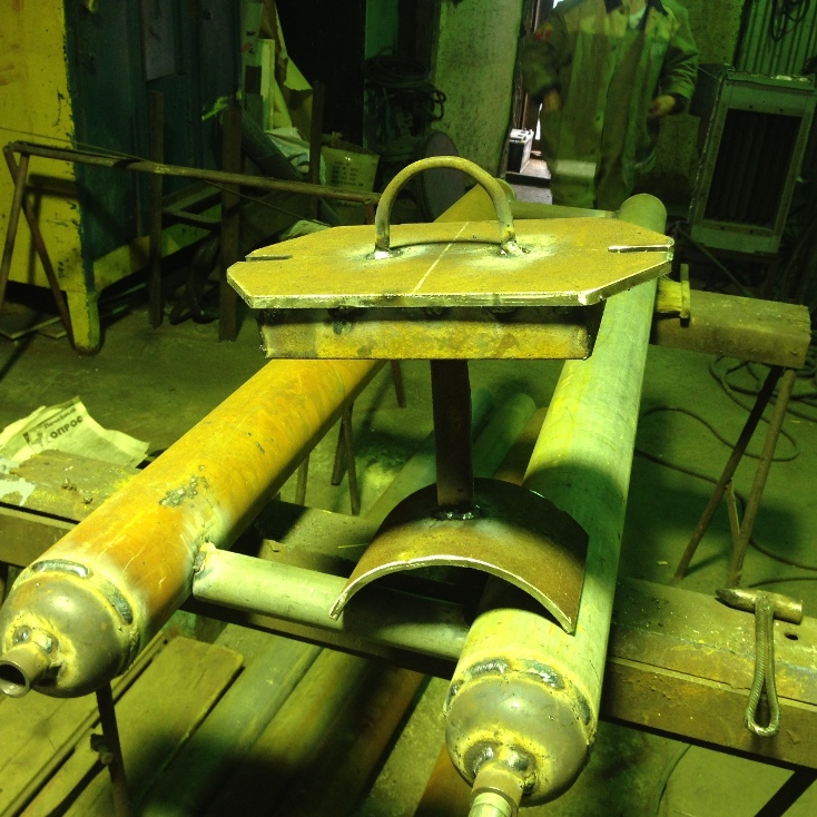

    Решили сделать все очень надежно но достаточно тонко и аккуратно и металла 8-10мм. с небольшим запасом прочности так сказать:) Вот что у нас получается!

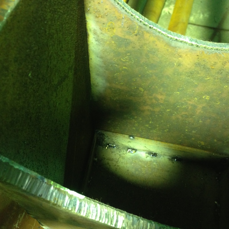

  15. bazele
    Все хорошо, да вот только зольник, делают от дна с небольшим наклоном вверх, для удобной чистки.
      242,9 КБ
      304
      188,7 КБ
      346
  16. fehler
    fehler Участник
    19 июн 2015
    Зольник сделали без наклона для удобства монтажа, а дно сделали глубиной7см. для установки в него тарелочки из нержавейки, через него достаточно будет удобно вытаскивать ту самую тарелочку для чистки она глубока и как раз в диаметр зольника и трубы, я думаю будет вполне удобно:) и от несанкционированных переливов достаточная глубина чтобы не вытекло:)
