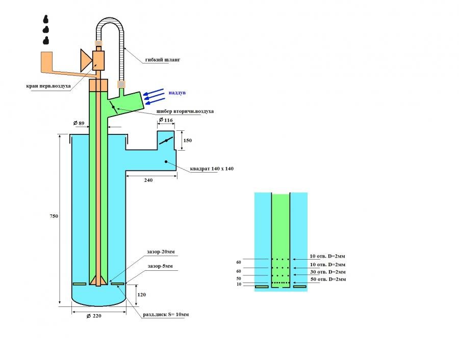

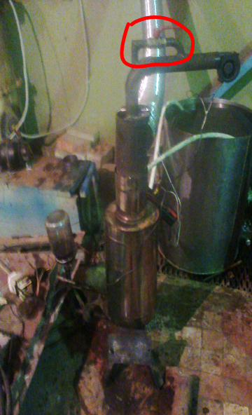

  16. Александр111
    Александр111 Постоянный участник
    16 янв 2015
    Re: Котел на отработке для системы отопления. Гараж 100м2. С вашей помощью.
    Мужики подскажите зачем это ставят?!?!
  17. britmila
    УВ.Александр111 . Это регулировка первичного воздуха . При розжиге открывается кран первички и воздух на прямую подаётся для разогрева масла или первичной камеры .. Вобщем с ним проще идёт розжиг печи ..:thank_you2:

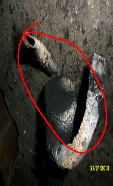

  18. Александр111
    16 янв 2015
    А вот эти загнули делают?
  19. britmila
    Вам вибирать как сделать завихрители или разделительный диск .. Всё это готовит горючую смесь .. :thank_you2:
  20. Александр111
    16 янв 2015
    Через поступает отработка, загнули для лучшего прогрева!?
