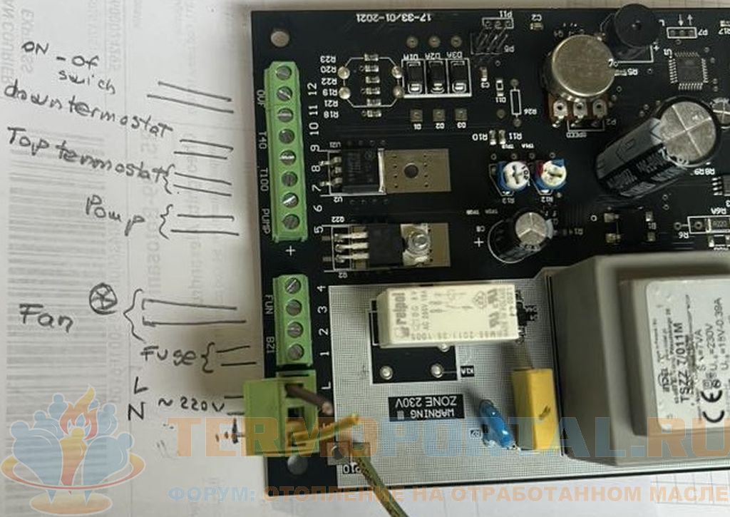

    Народ, есть печка Master. Вентилятор у нее стал самопроизвольно отключаться, то работает как надо, то отрубается по непонятной причине. И вообще вижу, что какая то ерунда с блочком идет, лампы мигают иногда те, которые не должны мигать, насос то качает, то не качает - чето с мозгами у нее не то стало. Хочу в блочок контрольный залезть и прозвонить соединения на плате. Есть у кого электрическая схема его - в инструкции нет, увы, подсобите.
  4. Grad
    2.676
    Схемой не помогу, у меня ее нет. Понимаю что не то, но оставлю эту картинку в этой теме, может поможет.

    За фото благодарю, но у меня не такая плата.
