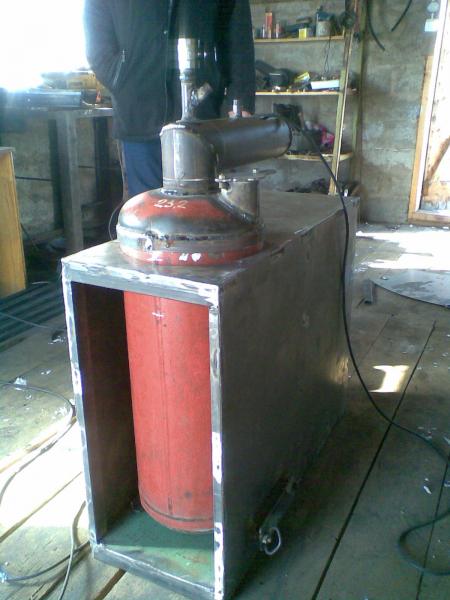

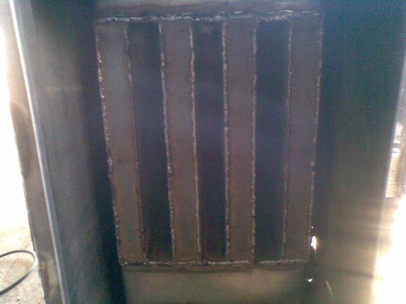

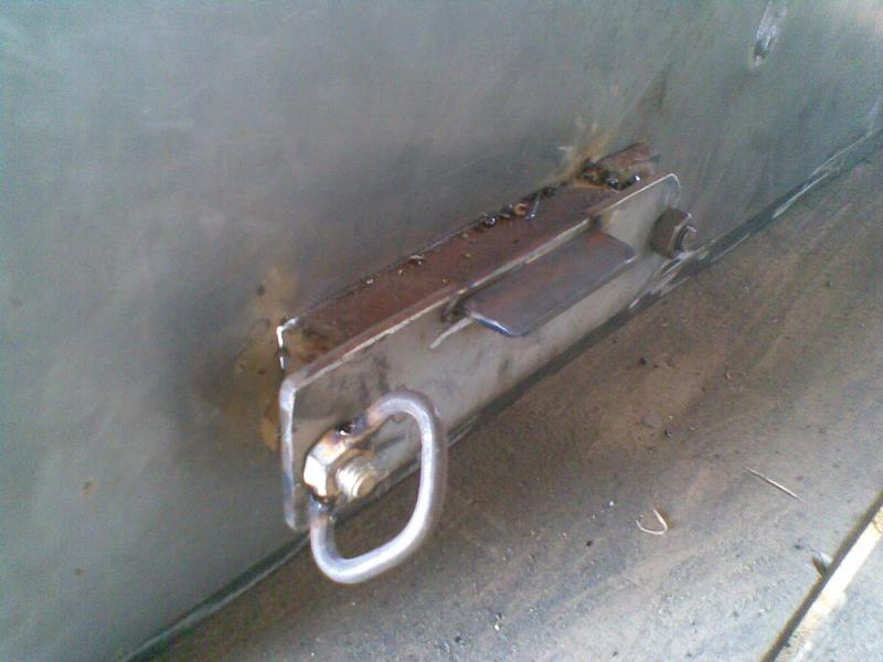

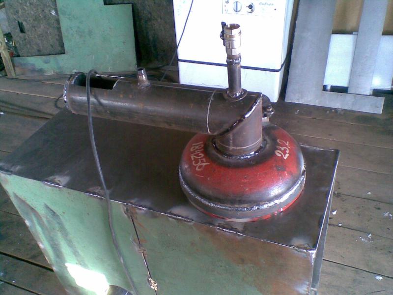

  12. nail02
    8 фев 2012

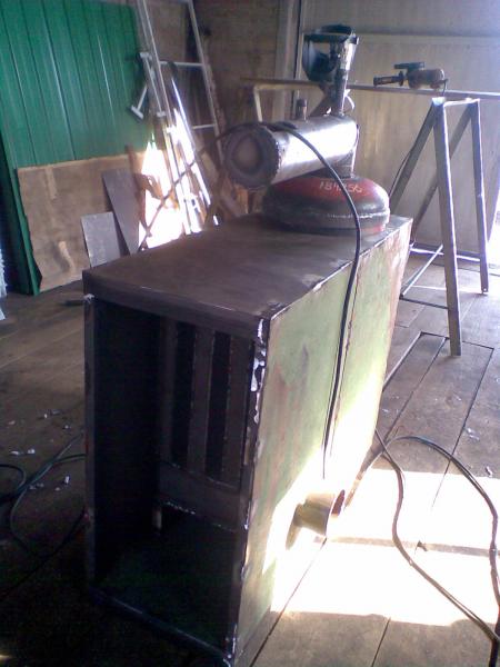

    Всем привет, вот маленький фотоотчет. Спасибо большое за идею форумчанину F88888, по его фоткам решили попробовать изготовить вот такой воздухонагреватель. Пока на стадии постройки. Сейчас ищем подходящий двигатель на 220 вольт, для обдува. Подскажите если кто знает какой можно использовать. Теплообменник на выхлопе состоит из 4 рех дипломатов с зигзагообразным лабиринтом внутри. Подачу масло думаю автоматизировать с помощью насоса и плавной регулировки.
    F88888 нравится это.
  13. эд1975
    nail02 в этой пушке бесперебойное питание нужно в первую очередь , а то так бахает даже сверх длинная вытяжка не помогает . Но греет хорошо . Вытяжная труба еле теплая . Я самодельный винт поставил ( даже слишком мощный ) . Смотри в альбомах. На выходе я сузил выходящий воздух ( чтоб лучше огибал баллон ).

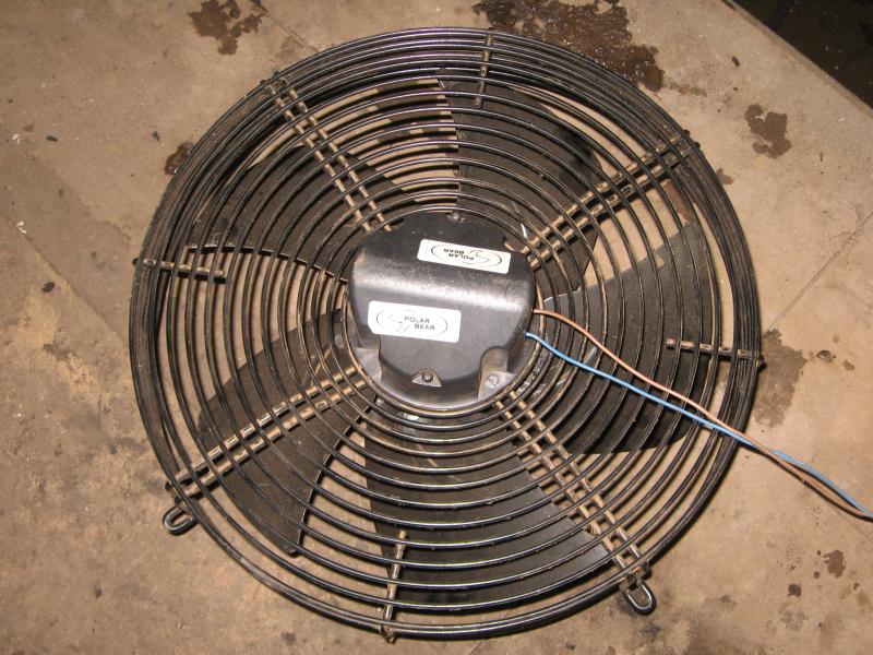

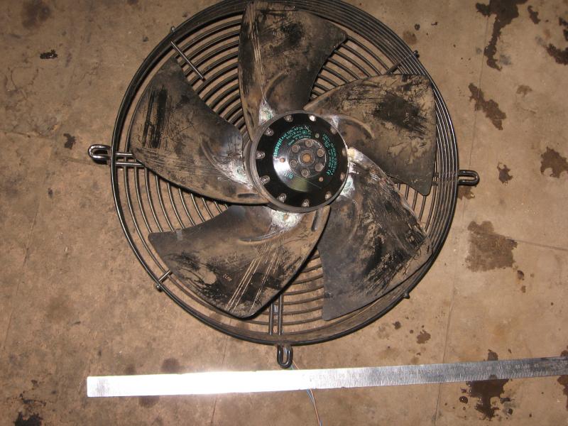

  14. mika115
    Могу порекомендовать спросить мастеров , что кондиционеры ремонтируют и обслуживают . Вот такой я у них выпросил ( б/у ) . Они стоят на обдуве испарителей кондиционеров . Главное качество - малошумные , а дуют сильно ...:victory:
      83,1 КБ
      420
      100 КБ
      406
  15. nail02
    8 фев 2012
    Спасибо ребята за подсказки. Пока для испытаний есть двигатель на 220 вольт. Лопасти будем ставить на него от газ 53 винт пластиковый. От кондиционера конечно идеальный вариант. Пушка предположительно будет стоять в теплице, поэтому ищем более доступный вариант. Правда обороты того двигателя 950, немного смущают. Но как поставим , испробуем - будет видно .
    Пробовали один вентилятор включать - 2кВт , 3000 об.мин.:5::mosking: - настоящий ураган, дверь в гараже открылась от потока, шум сильный. Да и громоздкий он для нашей конструкции.
