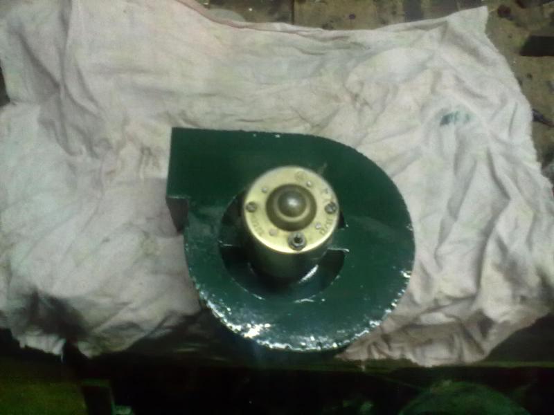

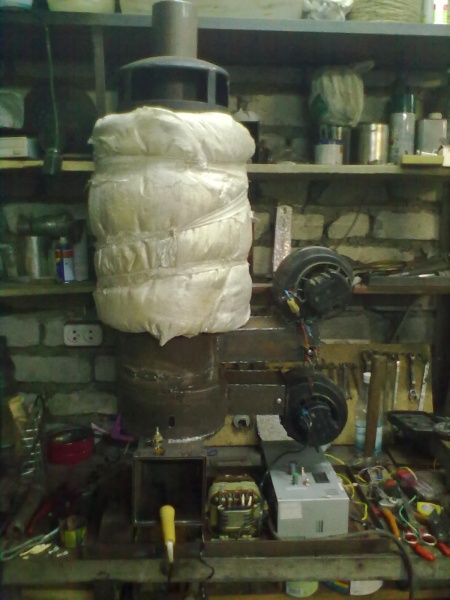

    После небольшой доработки , вновь провел испытания воздухонагревателя.
    Выхлопная труба все та-же 48. Изготовил самодельную улитку, поставил на поддувало заслонку , уплотнив асбошнуром.(сейчас выхлоп наружу не просачивается). Установил маслонасос (бензонасос от ВАЗА)+сделал шим регулятор.
    За помощь в создании маслонасоса и регулятора отдельное :thank_you2: фурмочанину 1ТОМ1
    Маслонасос поддается регулировке от 1 капли в минуту до 6 литров в час. Температура масла -10 -12 град.
    Сейчас в планах поставить трубу на выхлоп 57 и закрепить весь агрегат на стене.
    Небольшое видео о работе агрегата в соответствующем разделе.

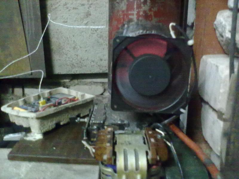

    Вентилятор обдува слишком близко к печи , боюсь поплавится :5:... У меня в подобной конструкции такое было ( правда вентилятор был от радиатора ВАЗ 08 ) . На расстоянии 60 см. и больше работало номально .
  10. yazz
    yazz Постоянный участник
    6 сен 2012
    32
    Гонял с час при таком режиме (как на фото все раскалено), затем снял вентилятор, вроде ничего не поплавилось только наклейка на движке по краям отошла, а так вроде нормуль:ok:
    Посмотрим сколь поработает.
  11. remix59
    Поставь его на колено, чтоб не попадало излучение и пусть дует из за угла.

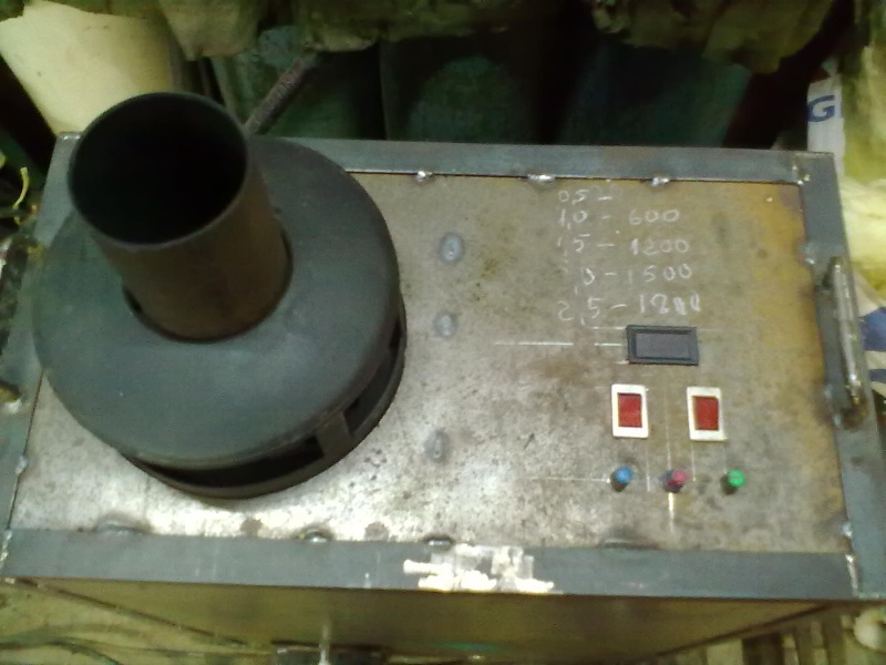

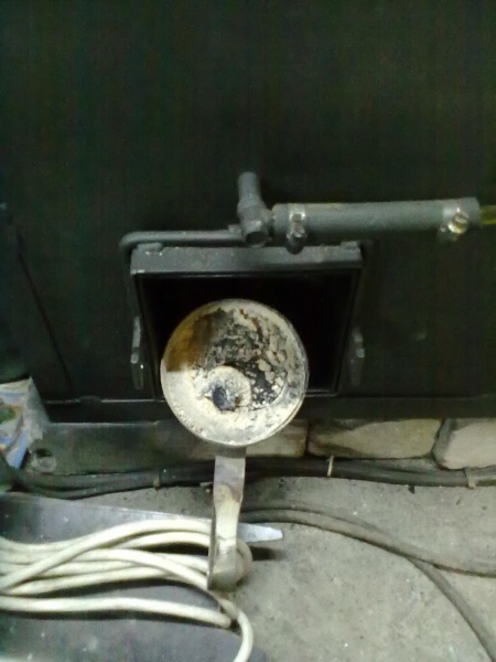

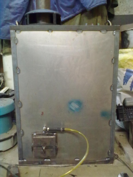

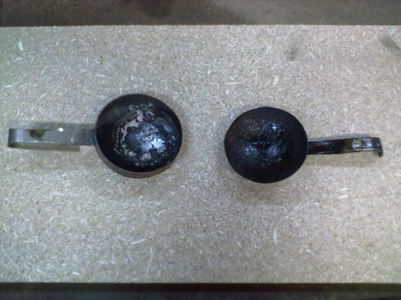

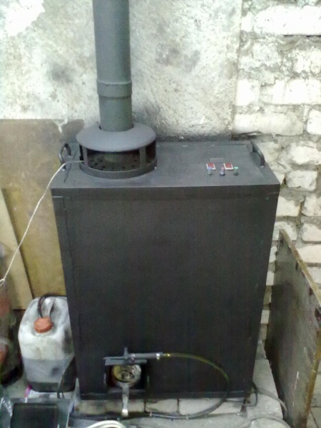

    Немного информации о новом воздухонагревателе.
    Начал запускать и возникли проблемы, плохо выходил на режим (пока горелкой неподмогнешь не разгорается), нестабильное горение, черный выхлоп и масла мог сжечь только 0,8л/ч, да и вообще непонятно что происходило. :5: Оказывается дело было в "сковорде", на фотках видно как поменял конструкцию. Вогнутая та что с права на картинках с ней все и проблемы, сделал плоское дно все встало на свое место.
    Выход на режим примерно 3-5 мин, без доп подогрева,
    Расход масла без трубы со стабильным -не дымящим горением 2,0л/ч.
    Так-что не применяйте тарелки с выпуклым дном, плохо работают, проверенно.
    Видео в соответствующем отделе.

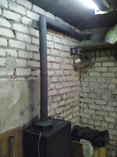

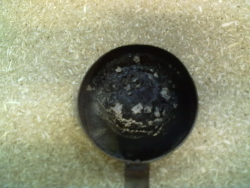

    Вид готового агрегата.
    Данные полученные при испытаниях:
    Выхлоп труба 89, общая длинна дымохода 7-7,5м, горизонтальный участок 5-6м.
    Расход масла 0,7-3,0л/ч, не дымящее стабильное горение (на фото что осталось в тарелке от масла после 40 мин работы при расходе 3,0 л/ч.)
    В гараже пока тепло +14, за 40мин работы нагрел до +23.
    Так-что , можно сказать что к зиме готов.
