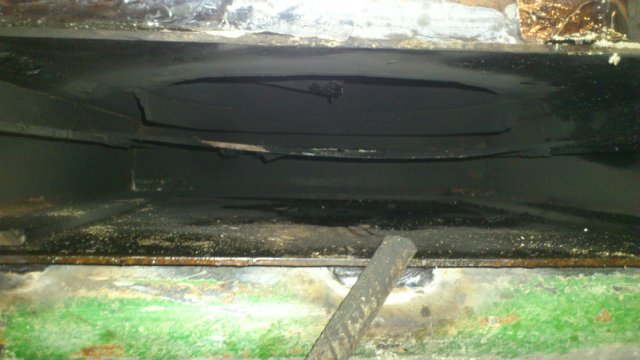

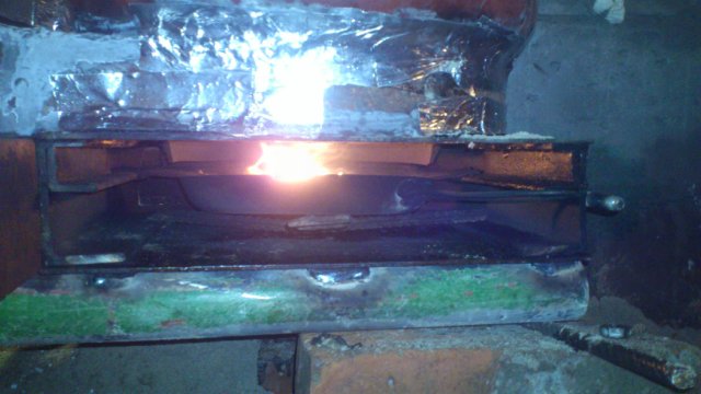

    Нужна помощь по настройке воздухонагревателя!!!

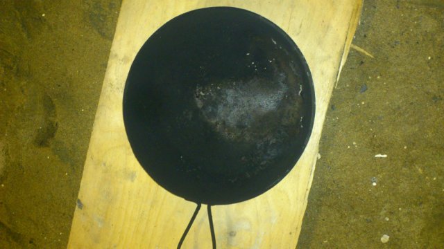

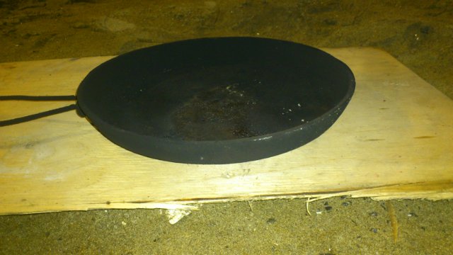

    Всем доброго времени)). И так, вопрос в следующем: изготовил воздухонагреватель как у masteratti. В низу баллона пенал, в него вставляется чугунная сковорода толщиной 4мм диаметром 20мм, глубина 25мм, между дном балона и сковородой местами есть небольшие зазоры максимально 0,5мм.
    При розжиге все хорошо, после нагрева закрываю дверцу пенала и включаю надув, печь начинает СТРАШНО гудеть и давить густой белый дым в помещение. Надув от улитки с ваз 2108.
    1. Допустимы ли зазоры между дном баллона и сковородой?
    2. Сковорода глубиной 25мм, сопла от дна баллона 20мм, вместе45мм. сковорода должна вставляться в сам баллон??

    Если сковороду ставить на дно пенала, то до дна баллона около 55мм с открытой дверцой и надувом горит почти отлично, только вот выхлоп с трубы немного черный.
    Еще не могу разобраться как выложить фото чтоб было боле понятно

    Попробуйте поднять "сковороду"(чтоб через зольник было видно только ее дно) Должно все получится:wink:

    Вы имеете ввиду вставить её в сам баллон??

    Плотно, к низу баллона ставил, но тогда вообще гудит сильно и густой белый дым валит в помещение. Как вы думаете если увеличить глубину сковороды и вставлять её с заходом внутрь под сопла?

    Ну во первых ошиблись темой . У вас котел , но видимо даже не залитый водой .:mosking: . Ну а в целом сделан грамотно , хотелось бы технические подробности .....:ok:

    Да именно так! Есть еще один вариант, сделайте кольцо диаметром немного больше сковороды, высотой 2.5-3см и прихватите это кольцо на несколько точек к дну баллона.
    Поджигаем топливную смесь вставляем сковороду во внутрь этого кольца, подставляем под ее дно кирпич, закрываем пенал, включаем наддув и слушаем, счупаем, наблюдаем :)

    Скорее всего не справляется дымоход, попробуйте уменьшить подачу воздуха.

    Дымоход 120 мм длина 5 м, надув улитка ваз 2108 регулируется в трех положениях.
