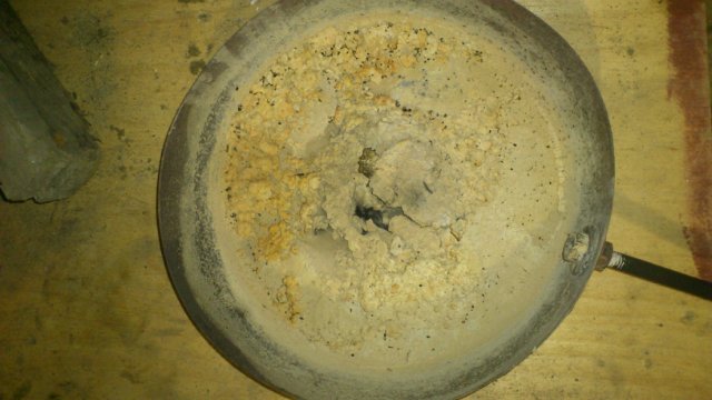

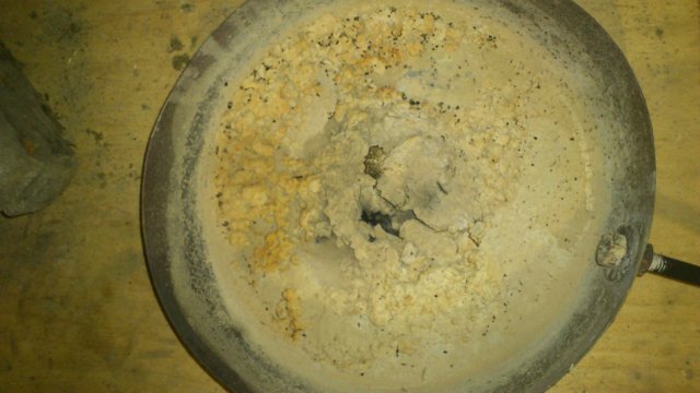

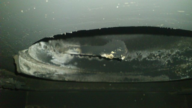

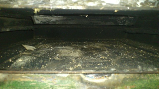

    Сегодня настраивал конвектор, на "простой" отработке с малой подачей воздуха выходит на режим отлично. горение ровное, без дыма. Позже налил в отработку салярки и понеслось, дымит в помещение сизым дымом, периодически рычит, немного покрутил подачу и воздух, но так и не смог избавиться от дымления. Расход около литра в час, температуру в боксе не замерял. Вот что осталось после шести часов работы:

    А вот тут то не очень хорошо, много копоти:5:

    Копоти много, так как режим не оптимален...для наших нагревателей 2-3 л/час оптимус :-) . Я когда на 1л/ч греюсь, в конце смены прибавляю топлива до 3 л/ч ,чтобы печь естественным путем очистилась....но дыма из трубы в любом случае не должно быть :-) Наддув ослабьте ,если нет возможности, тогда укоротите дымоход...пенал должен плотно закрываться, так как это очень сильно влияет на режим горения (можно наблюдать закрывая отверстие стеклом) Я не могу с точностью сказать, что я прав но....когда думал над печью и практиковал с маслом, тоже пускал слюни на мифическую камеру в которой разлагается масло на ее состовляющие ...пытаясь напрячь мозг вдруг вспомнил что пламя можно использовать в виде стены(препятствия,крышки) тем самым закрыть масло и раскалить его до температуры разложения, а затем подав кислород сжечь без остатку , в этом и отличие наших нагревателей от обще принятых. Никакой металлической крышки (диска) для этого не требуется , звук издают только улитки подающие воздух.
    P.S. печь до сих пор работает каждый день, дымоход ни разу не чистил :drinks: если у кого не так- ищете то ,в чем вы не повторили конструкцию :thank_you2:

    Спасибо, вроде настроил, прогреваю с открытым пеналом, потом прикрываю, дым еще был но это уже краска с баллонов обгорала.

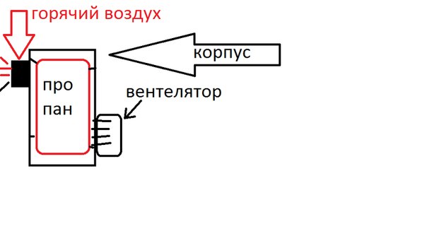

    всем привет сделал из пропанового балона 50 литров разогревается до красна расход 1.6л\ч вентелятор для обдува тоже поставил но в боксе 100кв\м теплеть не хочет работал 8 часов что можно добавить

    Продув чем организован ?

  20. эд1975
    Ф200 - 410 куб. в ч. , а диаметром по больше прогоняют 800 и 1200 куб. в час . У вас при потолке 3 м. получаеться 300 кубов , по любому должен прогонять . Может печь слабо кочегарит .?
