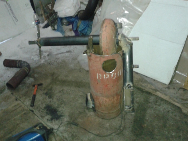

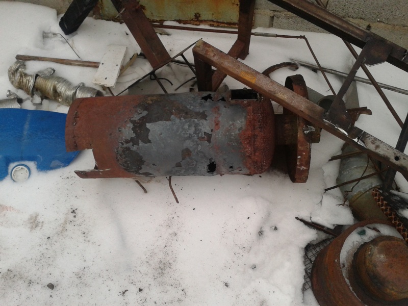

    сегодня -25 было не мог нагреть бокс 6*6 сам не знаю в чем дело
    с 12.00 до 20.00 качегарил
    вот что с ней было после 10 мин
      49,2 КБ
      723
  2. эд1975
    Ну тут вывод напрашиваеться только один - растояние от балона до воздушной рубашки маленькое ( судя по фото визуально в районе 3 -5 см. ) . .надо мотор поставить с низу, верх закрыть , с обратной стороны закрыть низ на половину, верх открыть , чтоб воздух прогонялся сначала через нижнюю часть балона и выходил через верхнюю и растояние между стенками надо увеличить .
  3. эд1975

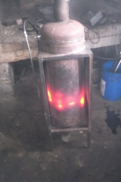

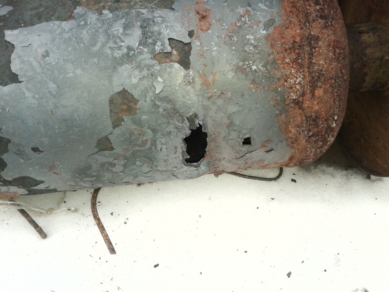

    Вот что поизошло после двух сезонов работы воздухонагревателя . обдув был организован улиткой и толщина воздушной рубашки составляла 4 см. это и вызвало перегрев балона . Расход масла 2.5 - 3 л. время работы составило примерно за два года эксплуатации - 6 месяцев ( круглосутосной работы ) так что начинаю делать заново .
  4. @kz
    Совершенно верно ! Печь просто не успевает отдавать тепло! Его бы ребрами еще снабдить.

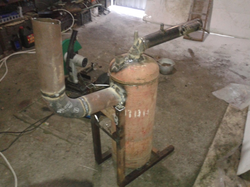

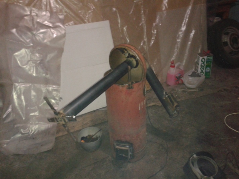

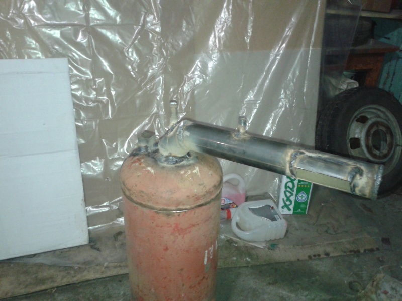

  5. эд1975
    Вот небольшой фотоотчет , целый день сопли морозил в гараже . Некоторые детали были срезаны с старой пушки поэтому за день смог запустить . Парадокс - имею четыре пушки на отработке ( в теплицах ) , а в гараже досихпор нет печурки хотябы микро какой нибудь .
  6. mika115
    Ой близко к печи вентилятор :scratch_one-s_head::5: .От теплового излучения может потечь . А вент хороший . ЖАЛКО ЕГО ... Отверстия в дожигателе делай меньшего диаметра 1.5 - 2 мм. , не будет так прожигать , как предыдущую печь .

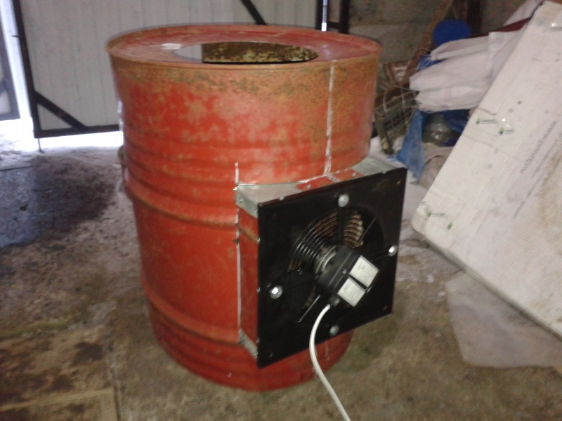

    Растояние от балона до лопастей 25 см. . Лопасти и все что к нему крепиться железное ( кроме задней маленькой крышки ) . По характеристикам вента от - 20 до + 90 гр. 2500 обор. в минуту . Мой первый самодельный сильно гудит и вибрирует зато напор воздуза такой что можно летать на нем ( отвлекся ) .По прогоняемому воздуху сравним с вент. охлаждения раиатора двигателя ваз 08 но он на 12 в. а я потихонечку пытаюсь от них (12в. ) уходить , в идеале по мне так только маслонасос от 12в . все остальное от220 . ( 1000 куб. м. прогоняемый воздух или больше вроде ) цена 2600 р. . Случайно попался в гипере. там были и побольше ф30 и ф40 цена 3999 и 4600 р. Сегодня хочу надеть кожух и поставить на постаянное место жительства если успею сделаю видео . Вчера прожигал балон без дымаря отлично работала в диапозонах 2л - 3.5 л. пламя сине - соломенное но для точного горения дужен дымаход . По вентам сайт ФОРМИК так и набирать в поисковеке ( на приклеенной зади вента бумажке нашел ) не сочтите за рекламу .
