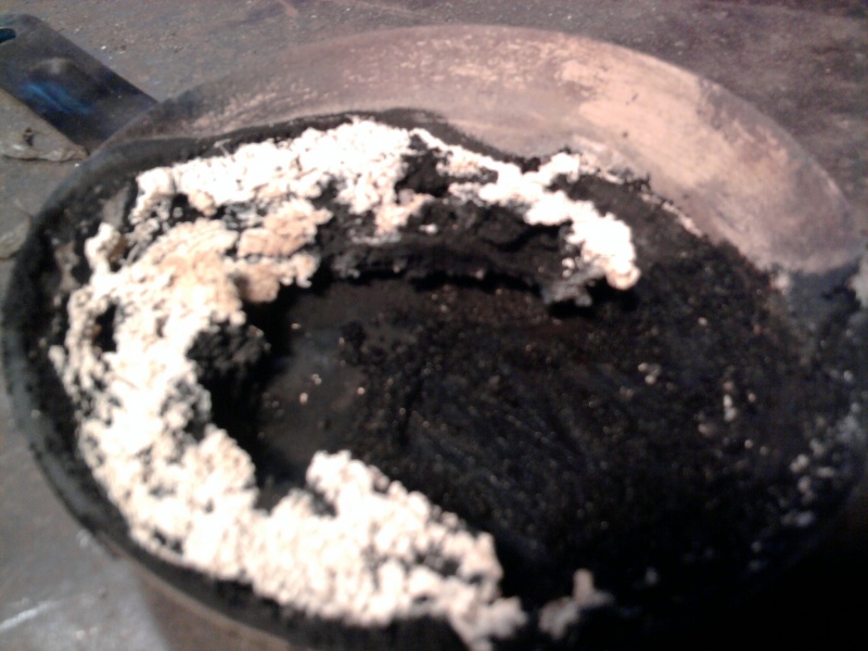

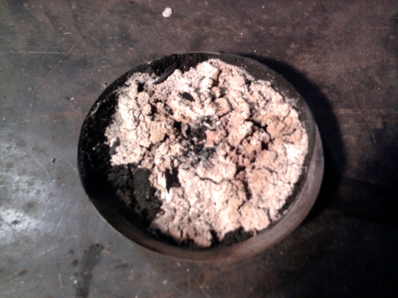

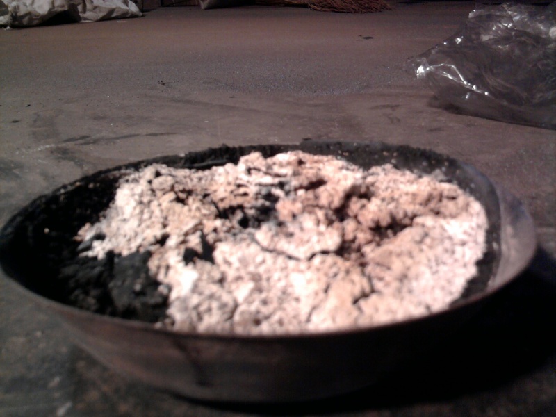

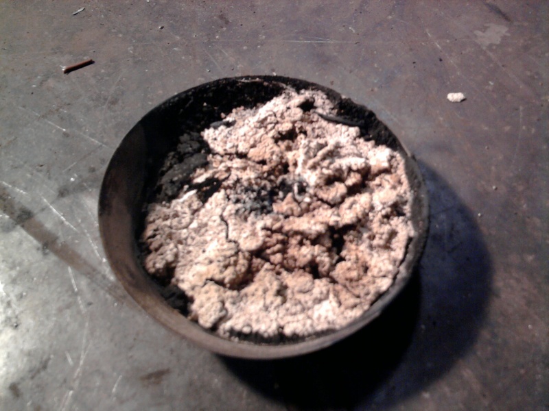

  7. slava
    slava Участник
    28 фев 2013
    Re: Нужна помощь по настройке воздухонагревателя!!!
    Здравствуйте. Фотографии остатка после 2 часов горения. Прогрелась быстро, разгорелось отлично на режим вышла через 15 минут.
  8. эд1975
    Для двух часов работы слишком много ( остатка.) Видно что чаша не прогреваеться ( на дне остатки отработки масляные ) . Дай фото дожигателя и камеры . Пока больше и сказать нечего.
  9. slava
    slava Участник
    28 фев 2013
    Прогревается интересно: вся красная а дно где потом остатки недогоревшие черные, холодные. Пробовал уменьшить подачу временно чтоб выгорело но результата никакого. А дожигатель это что за часть? применительно к конструкции Мастерати. Еще вариант: рано включаю подачу масла при розжиге? я не дожидаюсь когда прогорит солярка и я так думаю что в процессе горения солярка сгорает а масло поступившее в этот момент коксуется и изолирует часть сковороды. Могу только гадать посмотреть невозможно(((((( только на слух, слышу булькает кипит значит масла много убавляю.
  10. mika115
    В горелке Мастератти нет дожигателя . Я думаю у тебя подача масла большая ... У меня вот столько за 2 часа работы остается http://www.termoportal.ru/album.php?albumid=208&pictureid=1631 .
