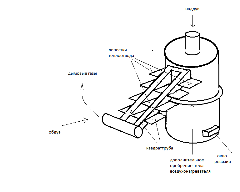

    Воздухонагреватель на отработанном масле. Теплоотвод по новому.
    Всем привет! Подумал о создании воздухонагревателя на отработанном масле на базе традиционной печки закрытого типа. Что если использовать квадраттрубу в кол-ве 2-х штук с наваренными лепестками для забора тепла отходящих дымовых газов? Кроме того саму печь в верхней ее части можно снабдить ребрами теплоотвода при необходимости получения лополнительного тепла. Цель-минимизация трудозатрат на изготовление и ремонт , снижение материалоемкости. На рисунке кожух не показан. Прошу высказаться уважаемых печкостроителей и новичков.:thank_you2:

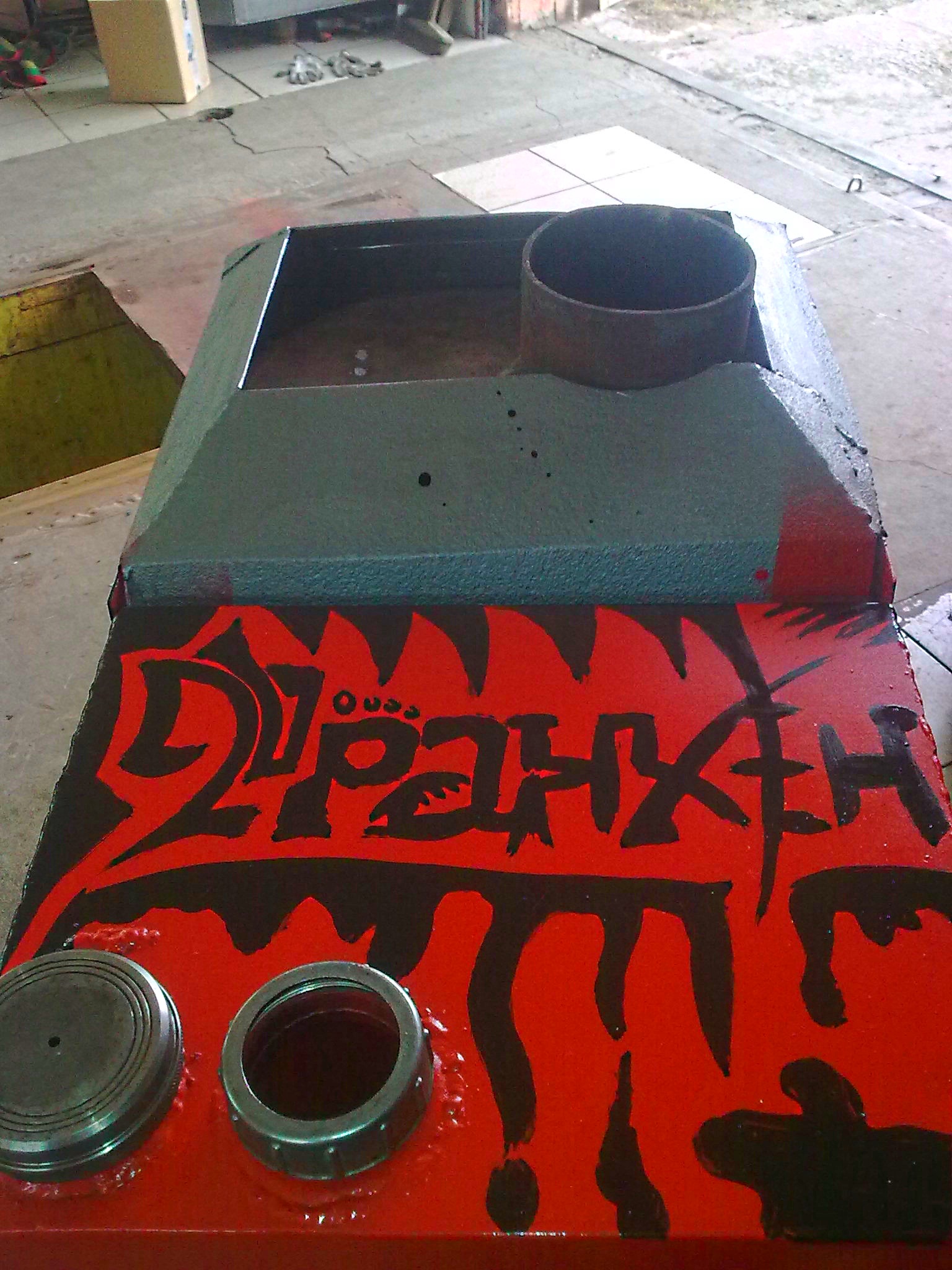

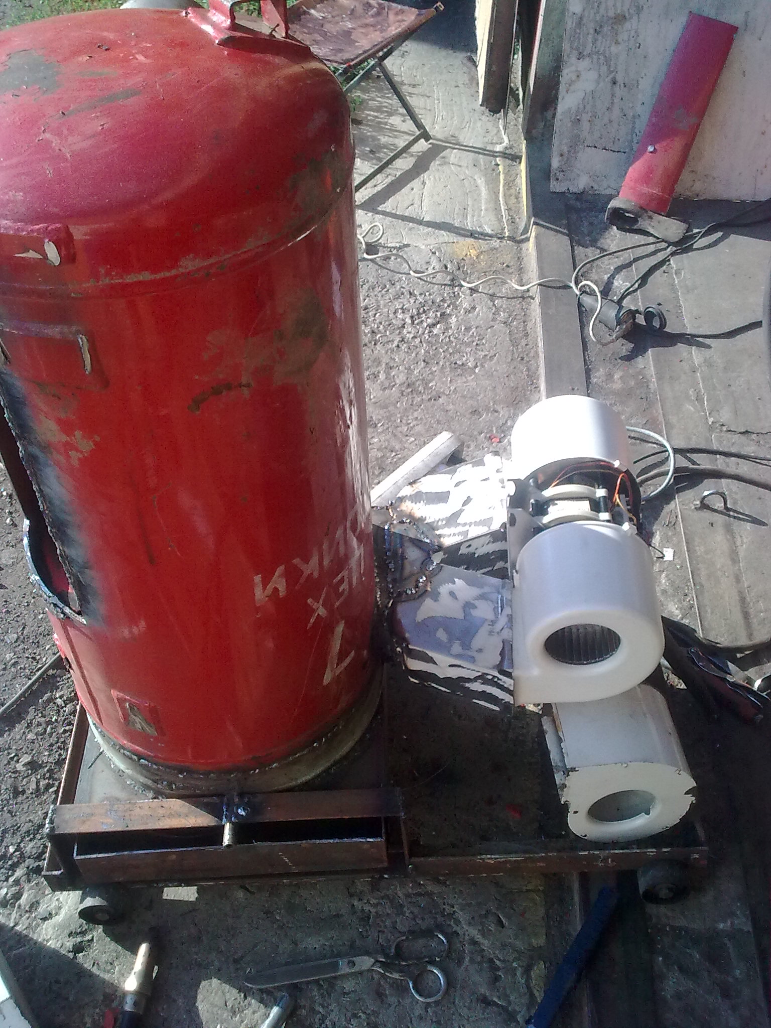

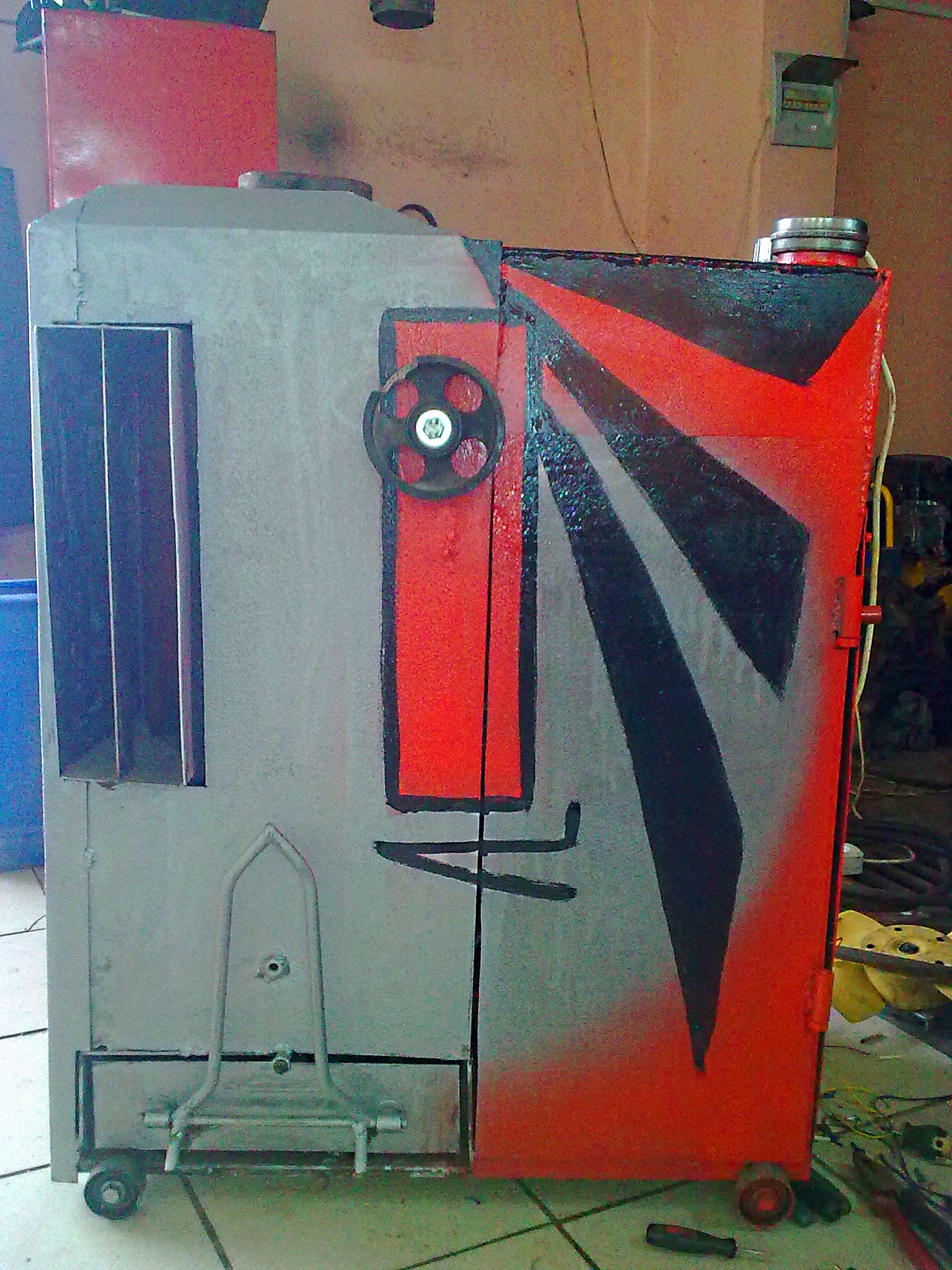

    Воздухонагреватель/печь на отработанном масле Франкенштейн
    Для справки :Франкенштейн — распространенное именование чудовища, созданного Виктором Франкенштейном.
    Всем здрасте :thank_you2:! Давненько уже не бывал на форуме, по сей причине не знаю насколько продвинулась тема с нашими масляными печами/котлами.
    Выкладываю свою очередную поделку ,под названием "Франкенштейн" и надеюсь что кому-нибудь что-то и пригодиться.

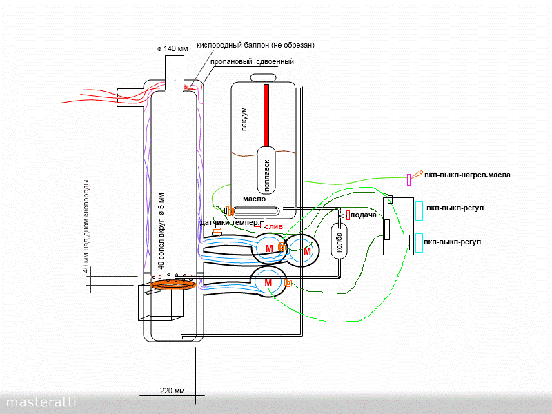

    Итак данный воздухонагреватель ,представляет собой однооборотную "печь", с обдувом (теплосъемом) обоих оборотов. Воздухонагреватель полностью готовый единый агрегат, с двумя топливными баками требует подключения 220 в, а так же для аварийной работы 12в.
    Наконец то реализована защита от отключения электроэнергии, установлен фильтр забора воздуха с помещения, имеется 4 литровый аварийный объем перелива со сковороды , 3 топливных крана для плавной регулировки подачи топлива, возможность работа на 2-ух видах топлива одновременно, возможность регулировки подачи топлива в зависимости от температуры печи . В воздухонагревателе 12 в управление и 220 в вентиляторы наддува и обдува.

    Re: Франкенштейн

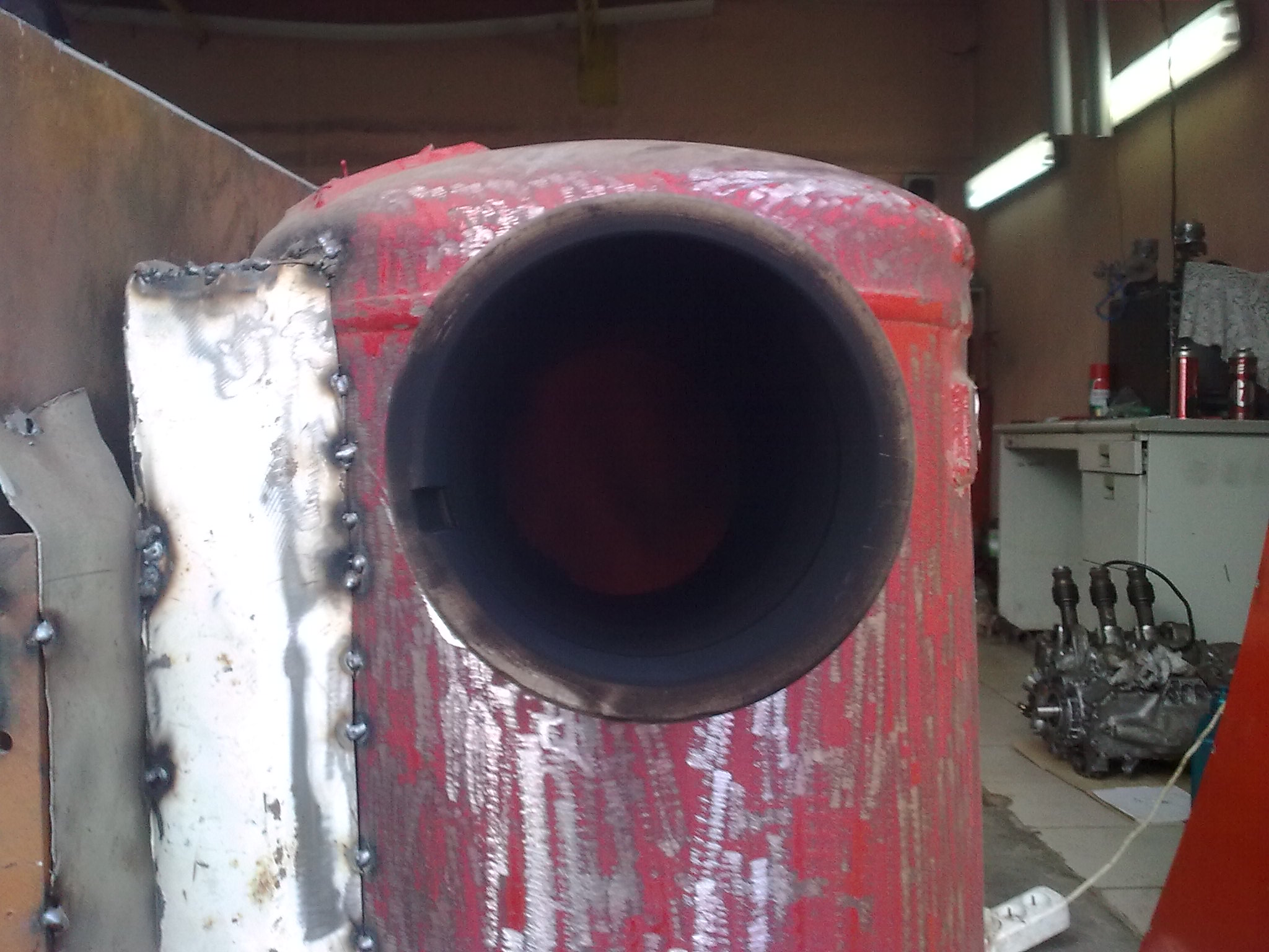

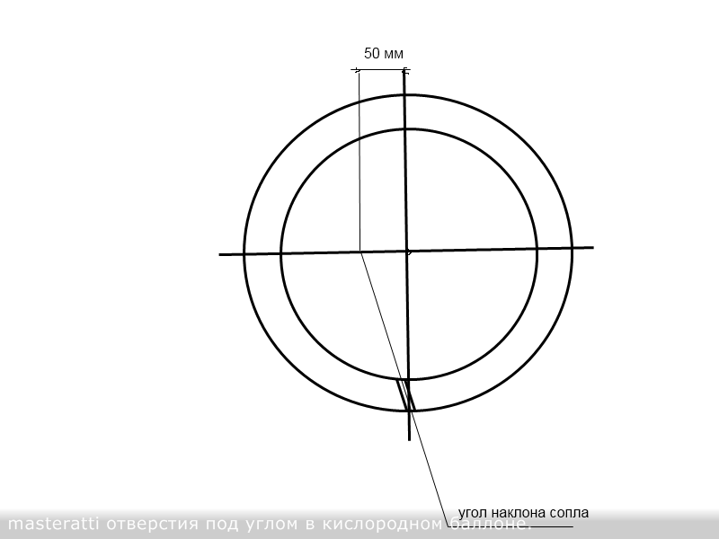

    Воздухонагреватель сделана/сварен из двух баллонов: половинки кислородного и столитрового пропанового ....и кучи ржавого листового металла. Из принципа варил божественно криво и неаккуратно И получался таки настоящий Франкенштейн....но покрасив нагреватель изумился его милому виду и дал имя Франкен :-)

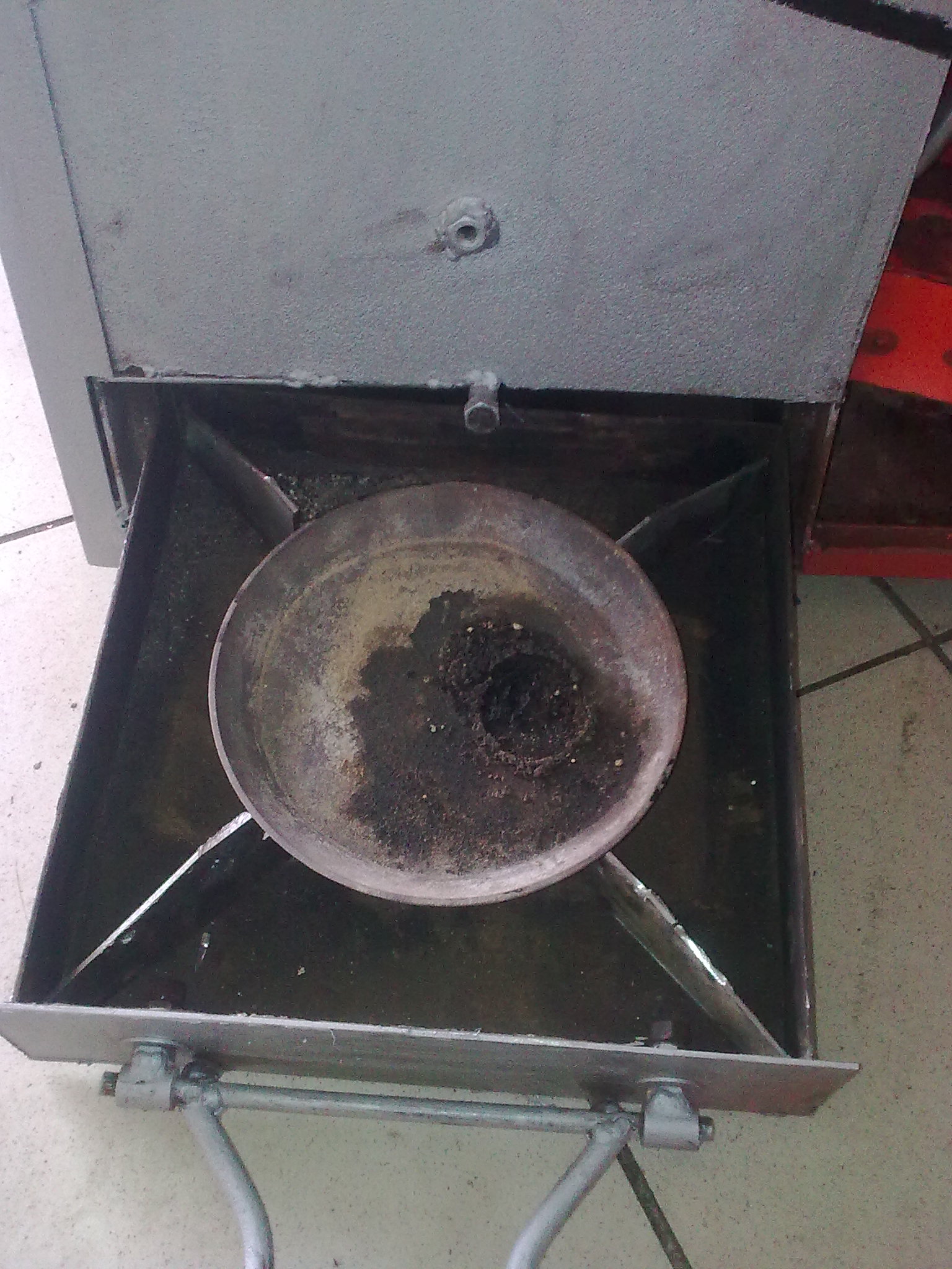

    В нижней части кислородного баллона выше окна пенала на 10 мм просверлены сопла диаметром 5 мм -40 шт и одно диаметром 14 мм, сквозь которое проходит подводящая трубка с вн. диам. 9.5 мм.Сопла смещены от центра на 50 мм. Маслоподающая трубка выведена через фасад нагревателя для удобной чистки через технологическую заглушку. Сковорода находится в выдвижном пенале, который является к тому же резервным "хранилещем" перелитого масла.
    На втором фото первый пробный пуск :blum2:

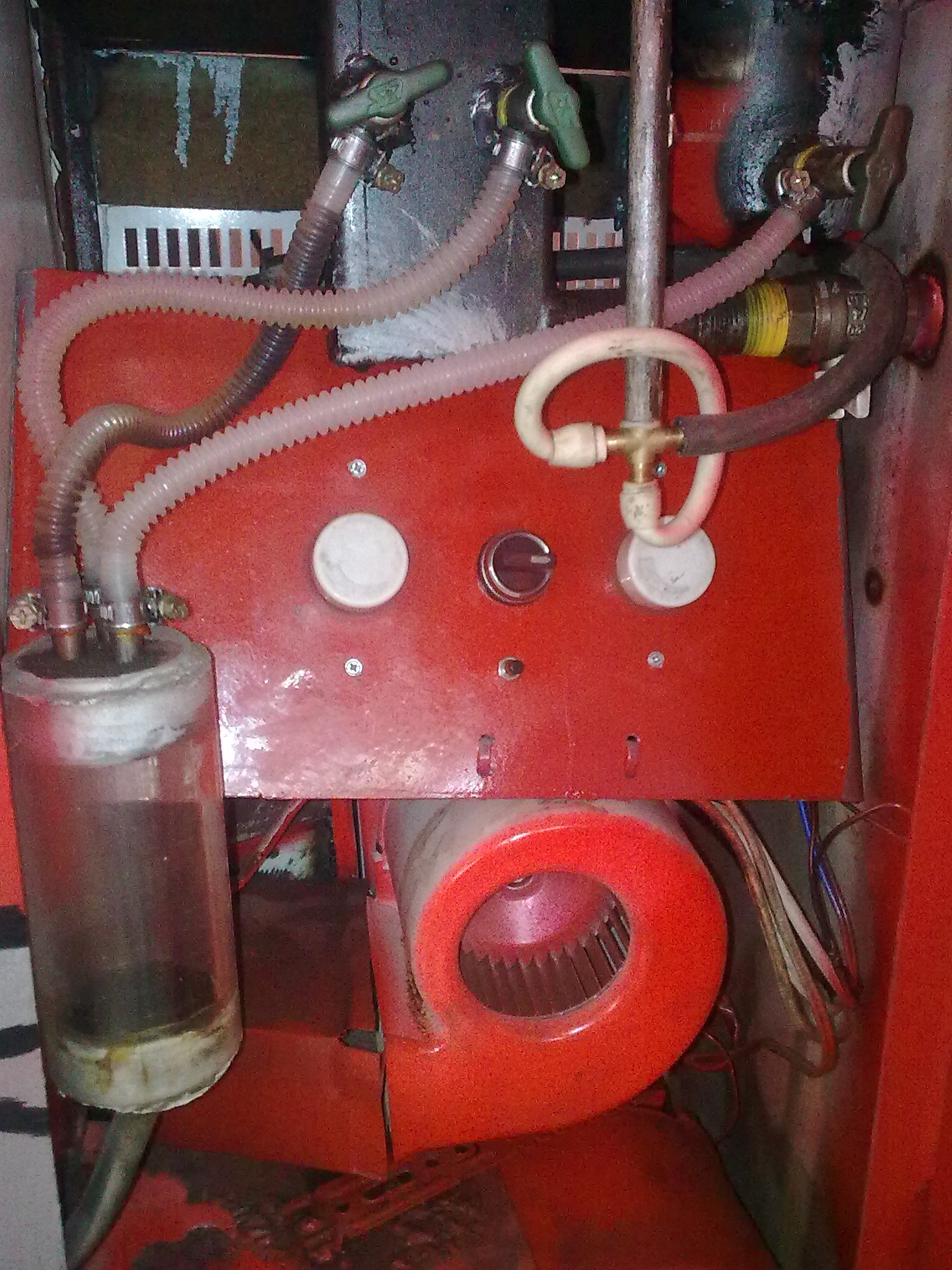

    Ув.masteratti.Благодарю за подсказку.Я хотел из двух емкостей через тройник на один краник.Но ваш вариант предпочтительней.Правда придется менять стакан.Еще раз спасибо.
  13. masteratti
    27 янв 2010
    183
    107
    Re: Франкенштейн
    Если поможет...стакан делал из плафона люминесцентного лампы, обычно такие стоят на складах ГСМ, малярных камерах и т.д, а низ и верх можно сделать из половинок нержавеющих топливных фильтров от ВАЗ инж. по настоящему маслостойкие шланги можно взять от бензонасосов того же ВАЗ

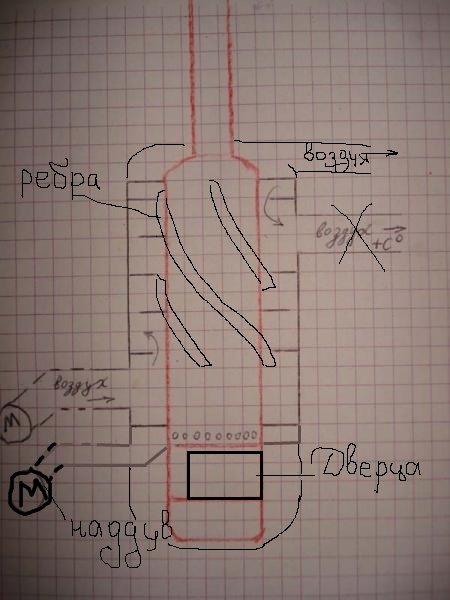

    Наступают холода. И конкретики пока нет. Решил пока сделать бубафоню из бочки 200литровой.
  16. max 616
    max 616 Участник
    29 май 2013

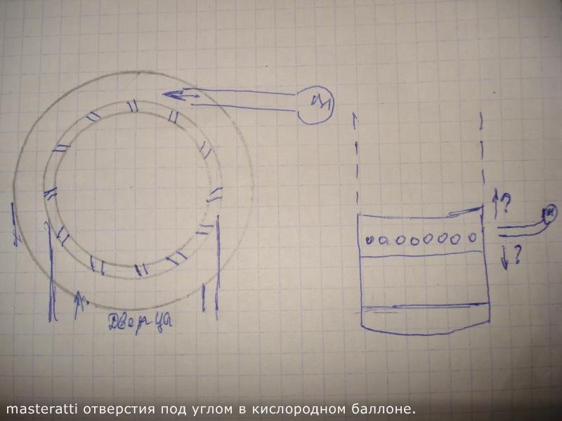

    Интересует вопрос пр поводу правильно ли я сделал бубафоню? Есть тут специалисты в по этой печурке?

  18. masteratti
    27 янв 2010
    183
    107
    да все верно...трубка маслоподачи запресована в 41 отверстие, т.есть на одном уровне...трубку лучше располагать от дверцы к центру и на торце сделать тех.заглушку для чистки (сейчас стоит так, очень удобно) Скажу что при максимальном нагреве происходит перегрев балона чуть выше сопел (20-70 мм) по этой причине мотор обдува порекомендовал бы ставить более производительный. В новой печи (Франкенштейн) постарался убрать многие огрехи и сделал ее более удобной и комфортной.

    Re: Воздухонагреватель/печь на отработанном масле Франкенштейн
    Печь получилась удачной во всех смыслах. Чистка требуется еще реже. Сковороду аккуратно чищу раз в два дня, так как чугуний, может и лопнуть от удара. Трубку чищу раз в неделю, причем делаю на рабочей печи, просто шуруповертом заправленным заточенным электродом прогоняя через тех.заглушку. Печь разжигается обычной спичкой без тряпок и бумаги. Огромный плюс испытываю от трех кранов и двух баков с разным топливом. Регулировка супер, если попал антифриз или что то не съедобное, просто включаю другой бак с керосином....и вода начинает гореть адски горячо. Всем удачи ! :victory:
