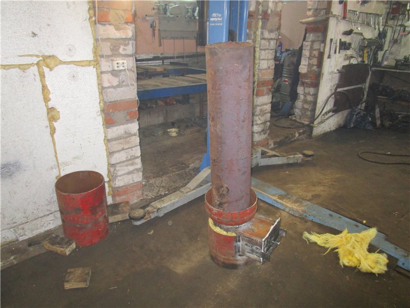

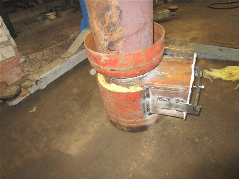

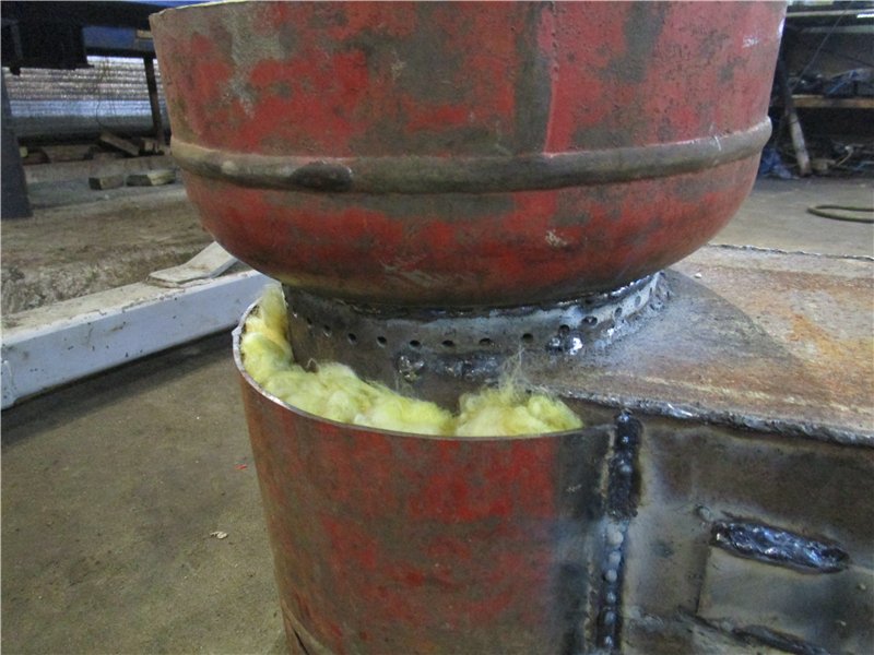

  16. gadey
    gadey Постоянный участник
    29 июл 2015
    174
    ПЛАНЕТА ЗЕМЛЯ
  17. gadey
    29 июл 2015
    174
    ПЛАНЕТА ЗЕМЛЯ
  18. gadey
    29 июл 2015
    174
    ПЛАНЕТА ЗЕМЛЯ
    потихоньку делается

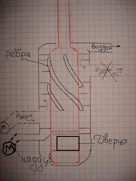

  19. britmila
    [​IMG] Не могу утверждать но от отверстий , думаю нужно отступить сантиметров 10 и тогда мы получим хороший прогрев воздуха подаваемый в печь для горения - и улитка лучше будет остужать поверхность баллона ( как раз там где он быстрей прогорит ) ..[​IMG] [​IMG]

    мужики посаветуйте .будет ли хуже если я на подачу поставлю 12мм трубку нержавейку или лучше меньшим деаметром?
