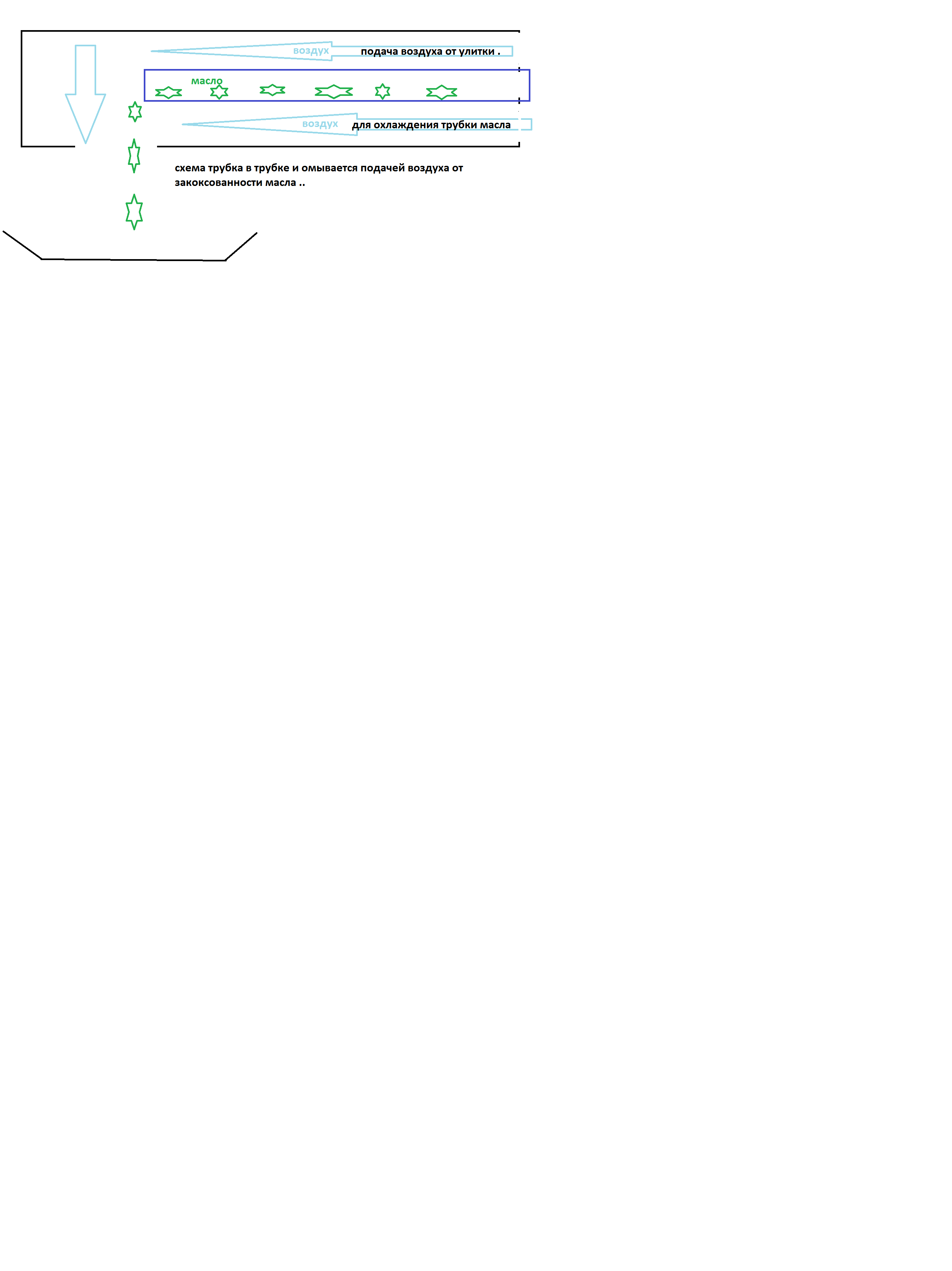

  1. britmila
    Ув.gadey.. Присмотритесь к такому варианту .. 12 мм тоже неплохо но она должна легко демонтироваться[​IMG]:thank_you2: ПО ВОЗМОЖНОСТИ -- сделайте так что бы видно было как или под каким углом отверстие http://www.termoportal.ru/member195...otverstiya-pod-uglom-poproboval-i-zavaril.htm

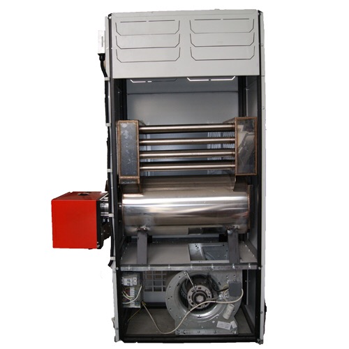

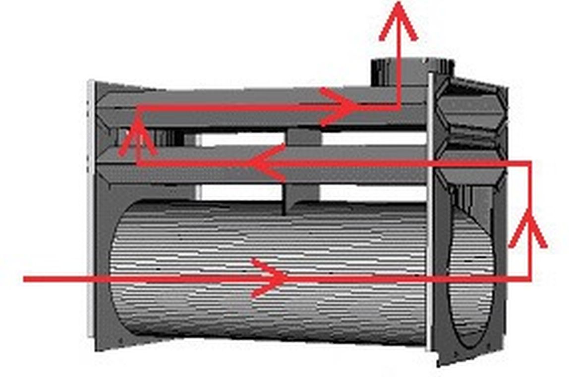

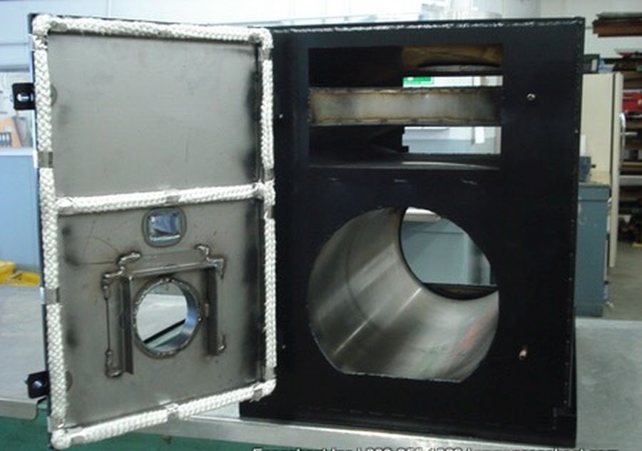

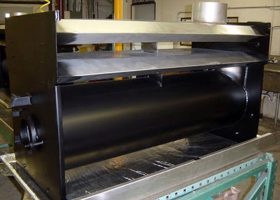

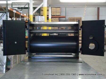

    Автоматический воздухонагреватель на отработке своими руками
    Кто что думает по этому поводу? заводских много вариантов видел но там всякие разные варианты по компановке а хочется самому сделать, кроме горелки (горелку нашел на ютюбе от Портнова), схема подсмотрена в зарубежных каталогах и фотках в поисковике.
    Короче суть такая у меня в голове, труба из нержавейки 300мм диаметром с толщиной стенки 3мм ну может длиной около 800мм внутри может быть дожигатель из трубы расколяющейся а может и не быть, так вот в конце камеры выход на теплообменник и после двух оборотов получается выхлоп. Вентилятор сверху дует перпендикулярно вниз и все это будет висеть на стене чтобы теплый воздух вентилятор опять же нагревая еще гнал вниз.
    Посоветуйте пожалуйста может по конструкции может еще что то , я накидал эскиз примерный все трубы из нержавейки буду брать, каркас из трубы профильной 40 и утеплитель влезет в разрезе профиля как раз к обшивке прикреплю. Так же не знаю как лучше сделать дополнительные ребра на теплосьемнике, и может не нужно делать теплосьемник из нержавейки? обслуживание все будет сделанно с одной стороны где будет стоять горелка. т.е. большая дверка открываться и доступ к камере чтобы всю почистить и теплообменник четкой пройти не проблема. приблизительная мощность которую хочу получить 30-40квт, так же интересует улучшение теплосьема и эксплуатационных удобств.

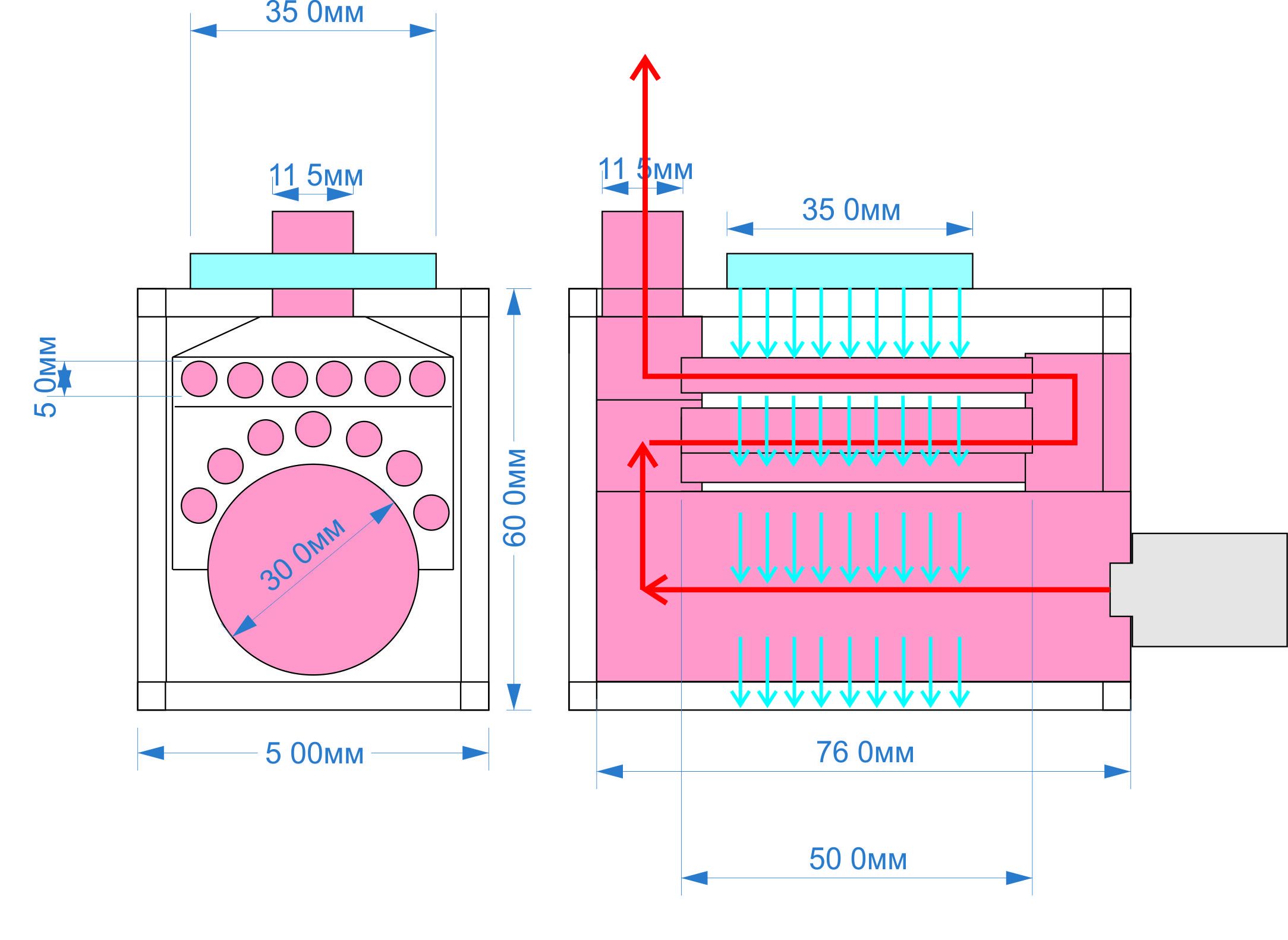

  3. mutumbo
    mutumbo Новичок
    7 сен 2016
    Re: Автоматический воздухонагреватель на отработке своими руками

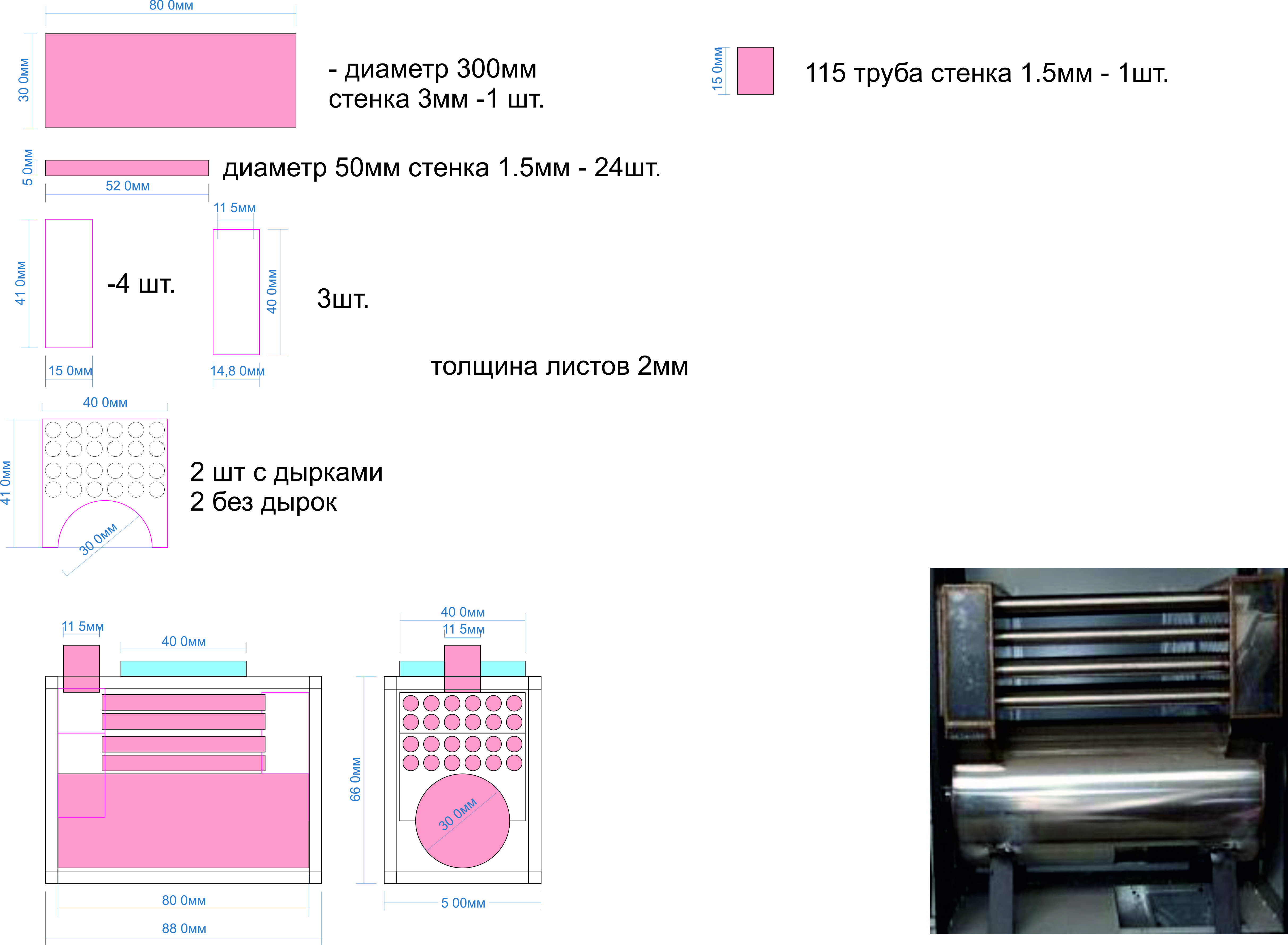

    Помогите люди добрые не совершить ошибок и.т.д. перерисовал набросок кстати сделал примерный раскрой
  4. Ivanyonok
    Здравствуйте, ув. Дмитрий Бердяев.
    Если не ошибаюсь, то у Вас был калорифер от Радика. А если рассмотреть как вариант: к печи Радика приспособить теплообменник по типу КНВ 123? Посмотрите тему, на форуме, созданную в ветке "Воздухонагреватели на отработке своими руками", в теме созданной ув.Nail 02 - там есть информация.

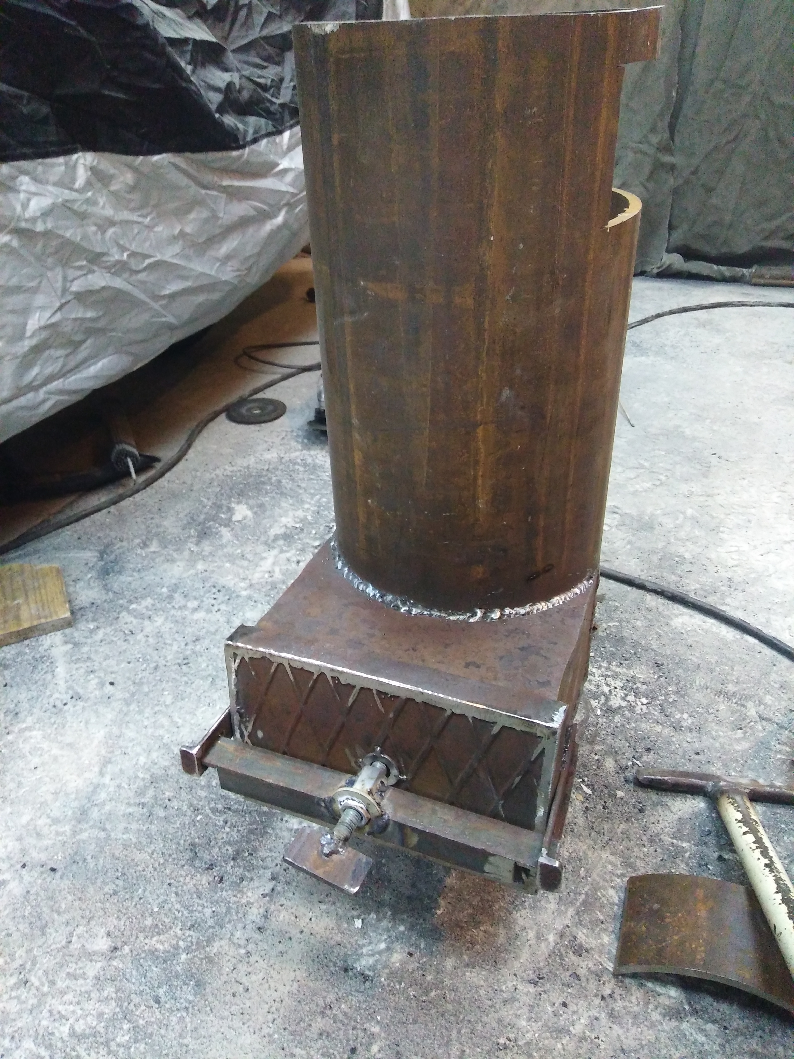

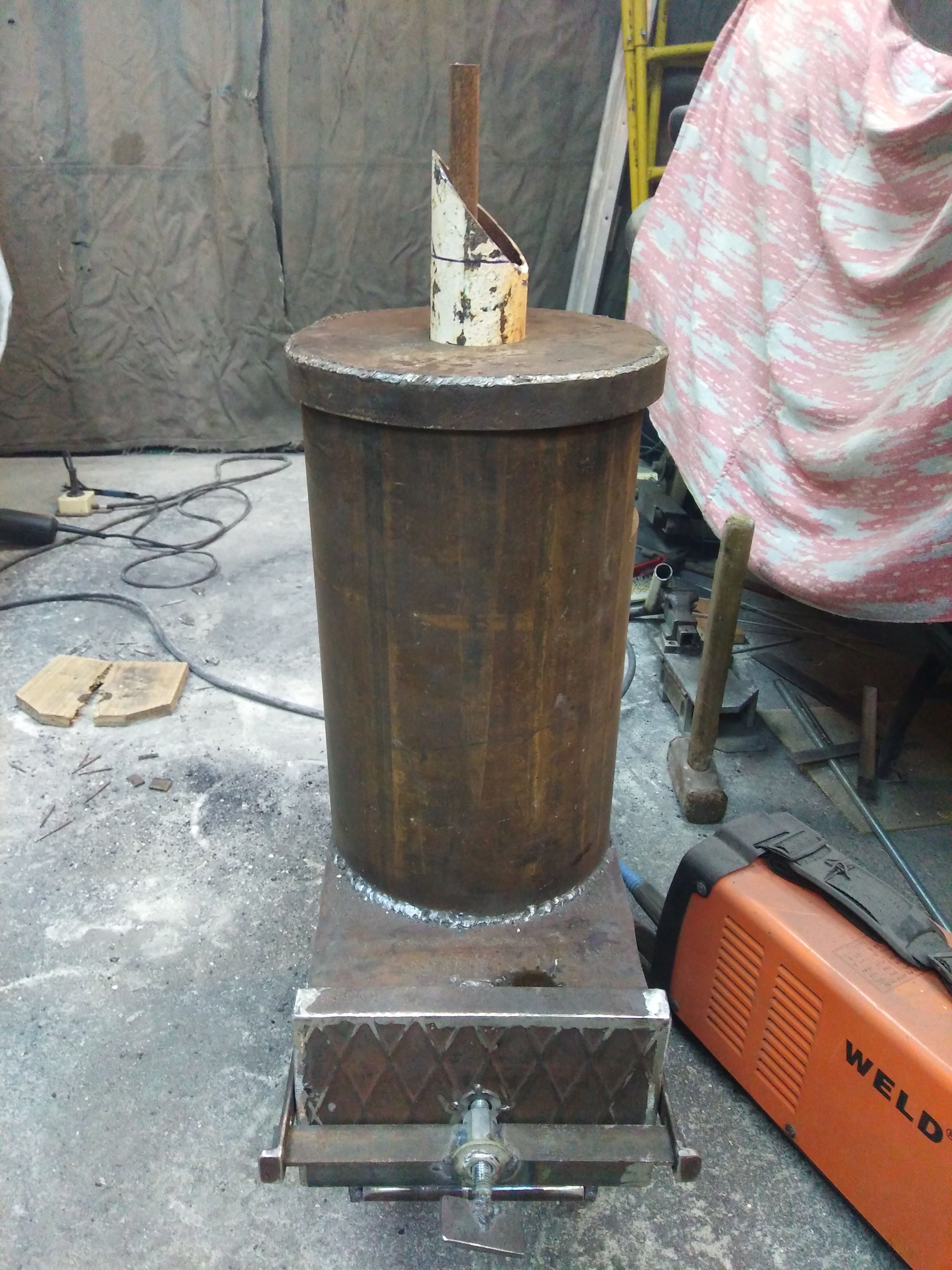

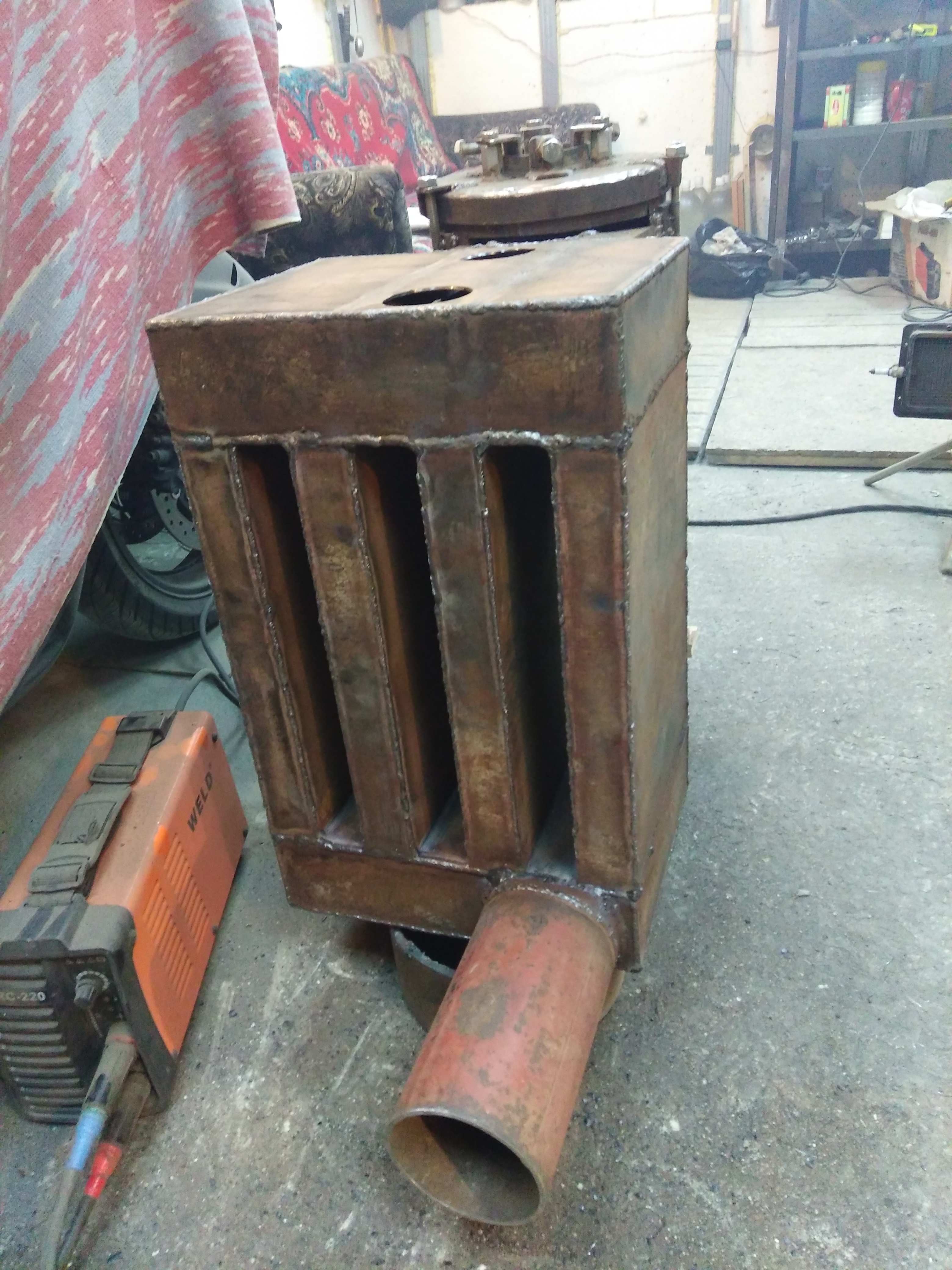

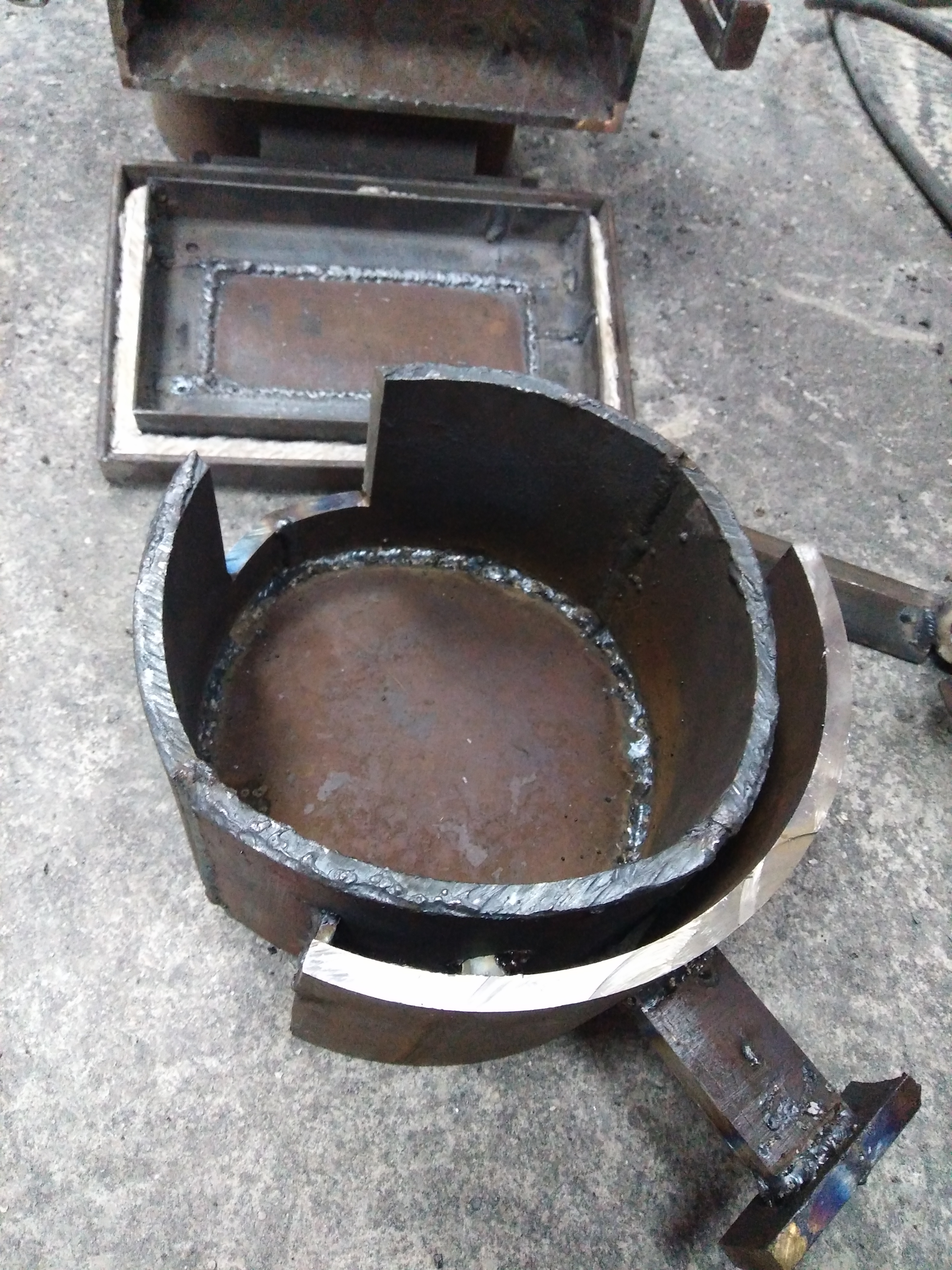

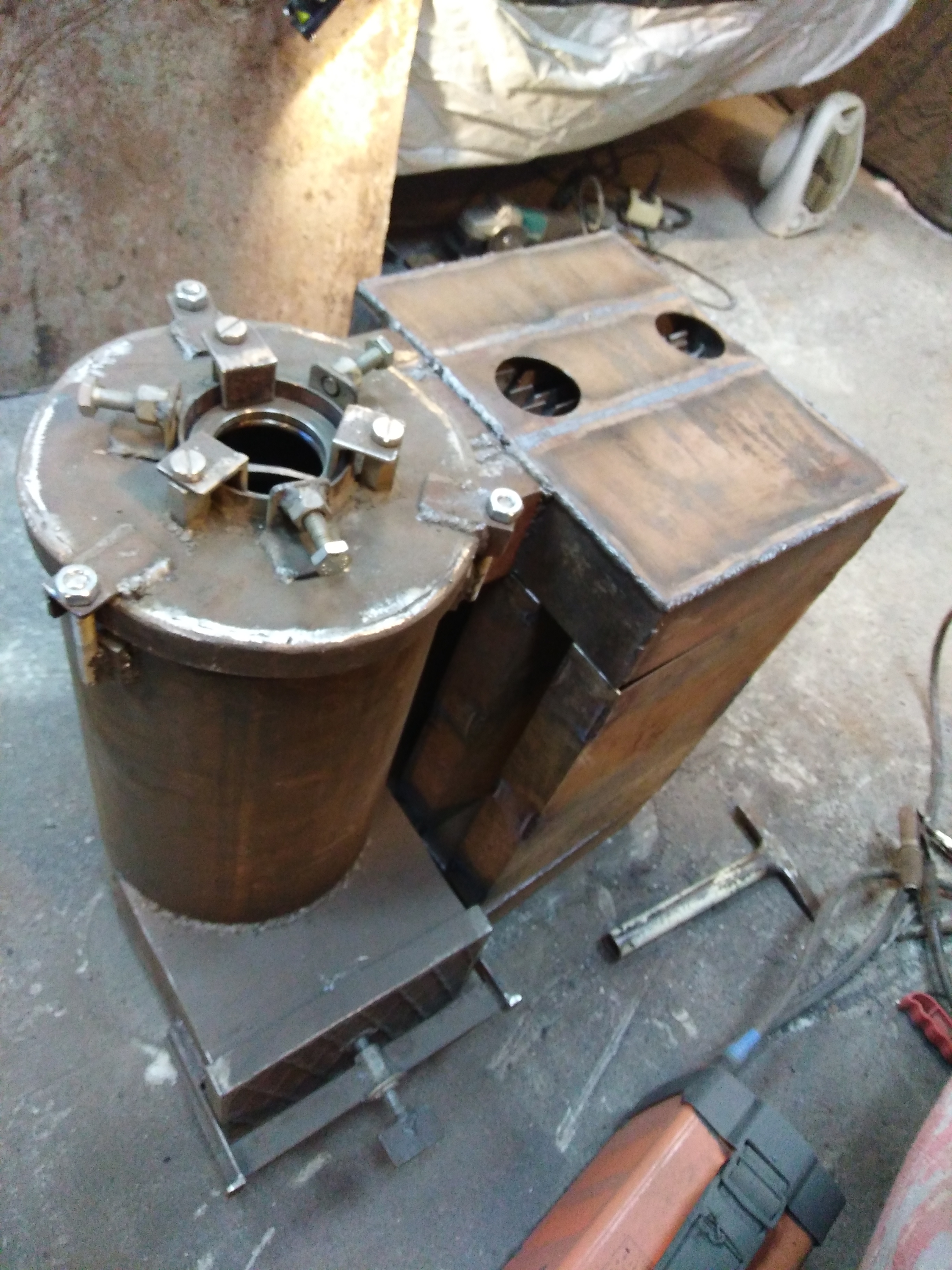

    Всем привет. Вдохновленный интернетом и ютубом, начал собирать свою печурку-калорифер. Труба 219 мм, длиной 500 мм, дожигатель 57 труба. трубка маслоподачи 16 мм. Размеры пластин теплообменника 250х320мм. Все ещё пока в процессе сборки. до запуска осталось досверлить отверстия в дожигателе и все части сварить в кучу.

    ПЛАНЕТА ЗЕМЛЯ
    В ПРИНЦИПЕ НЕ ПЛОХО НО ДУМАЮ ТРУБУ ДЫМОХОДА НАДО ПО СЕРЕДИНЕ РАЗМЕСТИТЬ .АТО БОЛЬШАЯ ЧАСТЬ ГАЗОВ ПОЙДЕТ С БОКУ
  8. gadey
    gadey Постоянный участник
    29 июл 2015
    174
    ПЛАНЕТА ЗЕМЛЯ
    А ЗАЧЕМ ДВА ОТВЕРСТИЯ С ВЕРХУ ТЕПЛООБМЕННИКА
  9. Ivanyonok
    Дополнительно хочется добавить: верхняя банка теплообменника состыковывается с жаровой трубой узким тонелем - это ошибка, так как дым будет тянуть через ближайшие к тонелю дипломаты. Тоесть от теплообменника до жаровой трубы должен быть не тонель, а КОНУС!!!
    Предполагаю, что в дипломатах установлены перемычки ёлочкой? Если да, то достаточно трёх дипломатов, с проходным сечением (между ёлочек) большим, либо равным проходным сечением трубы дымохода (у меня 135-я труба). С очень большой поверхностью теплосъёма замучаетесь с конденсатом - ПРЕДУСМОТРИТЕ СЛИВ КОНДЕНСАТА.
    Что труба дымохода смещена в сторону от центра, в принципе ничего страшного, я бы сыграл проходными сечениями дипломатов - чем дальше дипломат от трубы дымохода, тем болше его проходное сечение.
    Моё мнение - в данном типе калориферов, при проектировании теплообменника, необходимо пользоваться принципами, которые используются при расчёте вентиляций производственных помещений.

    Юрга
    Там внутри верхней банки, куда дымоход входит, стоит пластина которая по моему предположению, должна будет выталкивать дымовые газы, помогая им равномерно распределяться по всем дипломатам. Как раз что то типа конуса получилось. Выход дымохода из печи сделан сбоку, потому, что хотел добиться закручивания пламени в печи путём установки завихрителей. Про слив конденсата уже думал, но ещё не реализовал.
    Дипломаты внутри пустые... Про ёлочку внутри думал, но отказался по той причине, что внутри на всех этих поверхностях будет расти трудноудаляемая борода. Думаю ещё сделать люк в теплообменнике для чистки. Труба выхлопа 89 мм. Больший диаметр не получится реализовать, в стене вложена асбестовая труба, а 89-я в нее идеально входит, долбить ещё одну дыру или расширять эту, нет возможности.
  12. Санитар
    Санитар Постоянный участник
    2 янв 2017
    82
    Юрга
    Да, забыл сразу рассказать для чего это. Эти два отверстия, это вход и выход небольшого теплообменника для подогрева входящего воздуха в камеру сгорания, воздух хочу брать с улицы.
    Но вот что то, после его сборки, задумался, справится ли он со своей задачей. Внутренняя проходная площадь, равна площади воздухоподающей трубы, но длина получилась маленькой. Думаю что поток воздуха будет слишком большим и он не будет успевать нагреваться.
