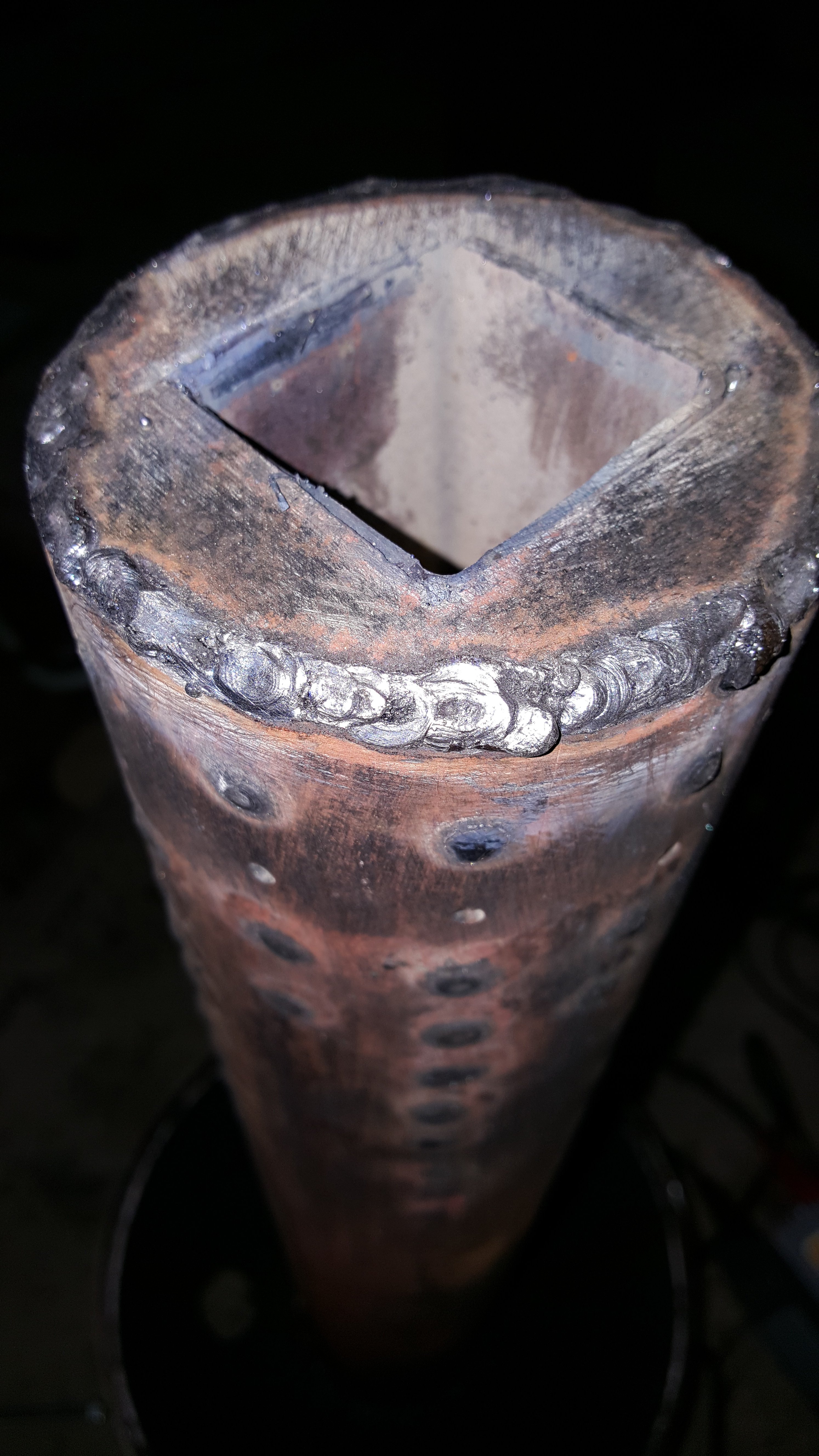

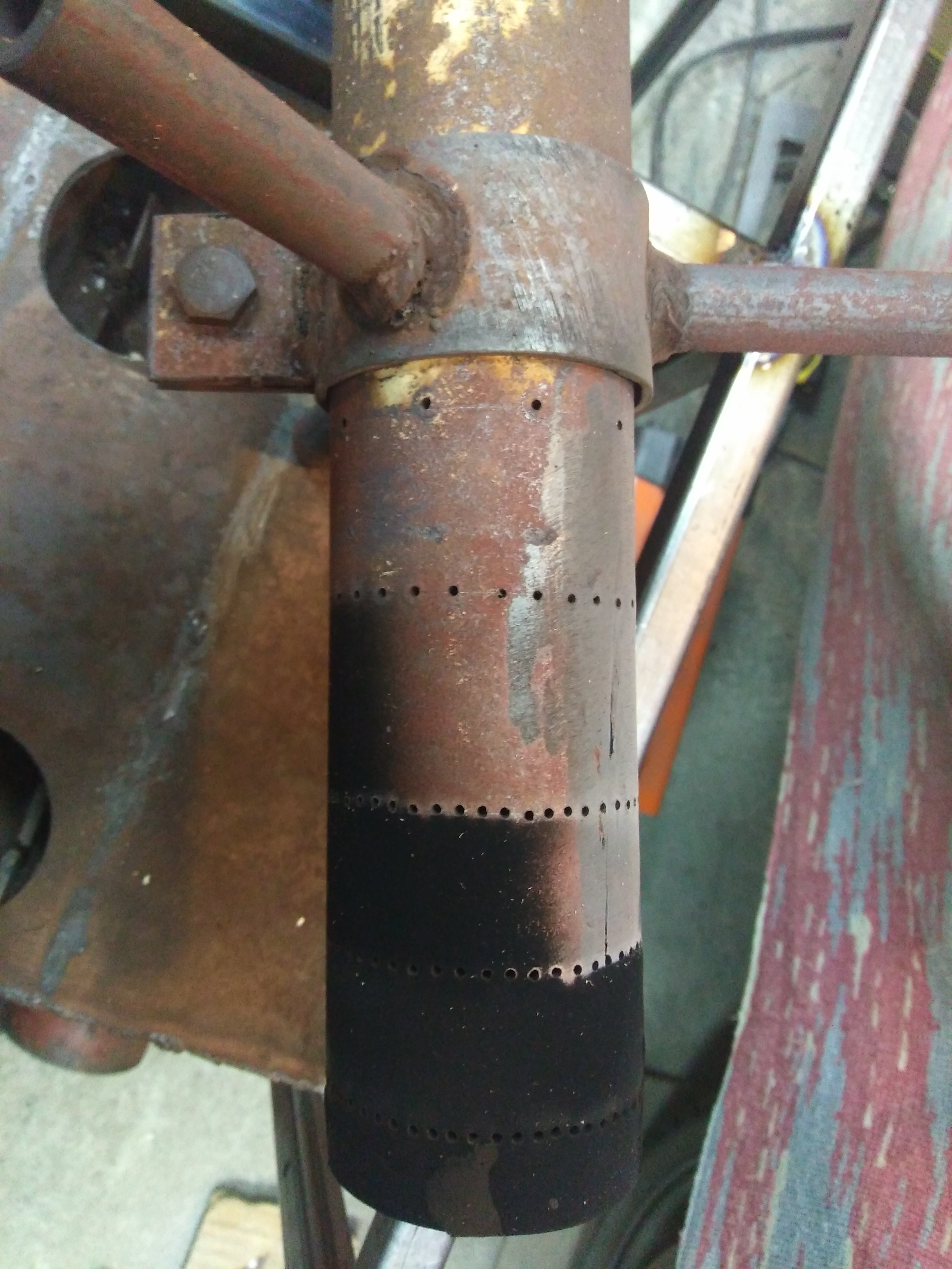

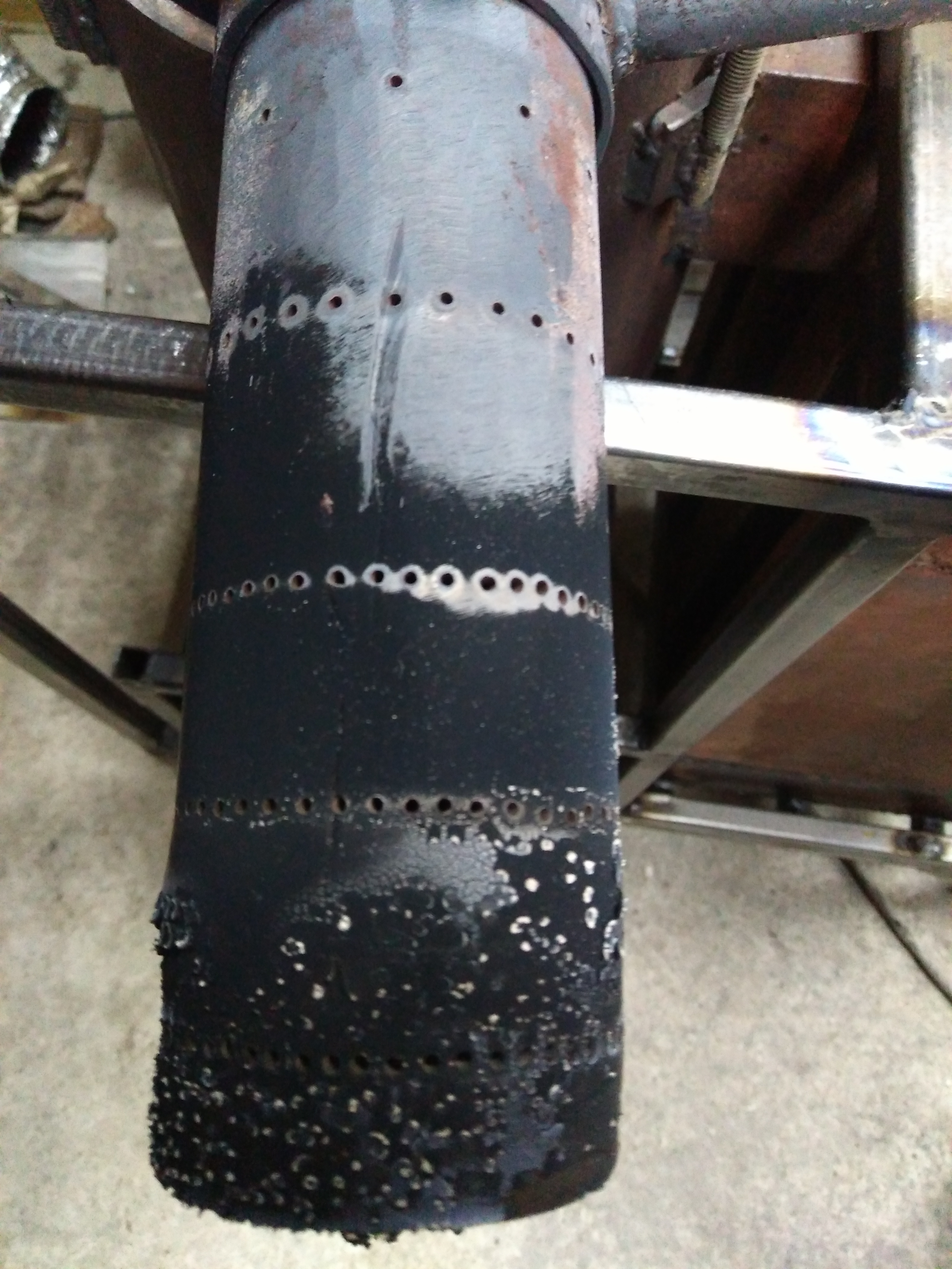

    Тоже присоединяюсь к вопросу о отверстиях. Сначала сделал столбиками труба 100 мм. Отверсиия 3,5 столбики через 2 см растояние по высоте тоже 2 см итого около 6 рядов. Через столбик около 9 рядов. Точнее на фото видно. Горело плохо и грязно.
    Потом заварил и оставил как на фото но нижние слелал 6 мм.
    Заработала самотяга но горело грязно.

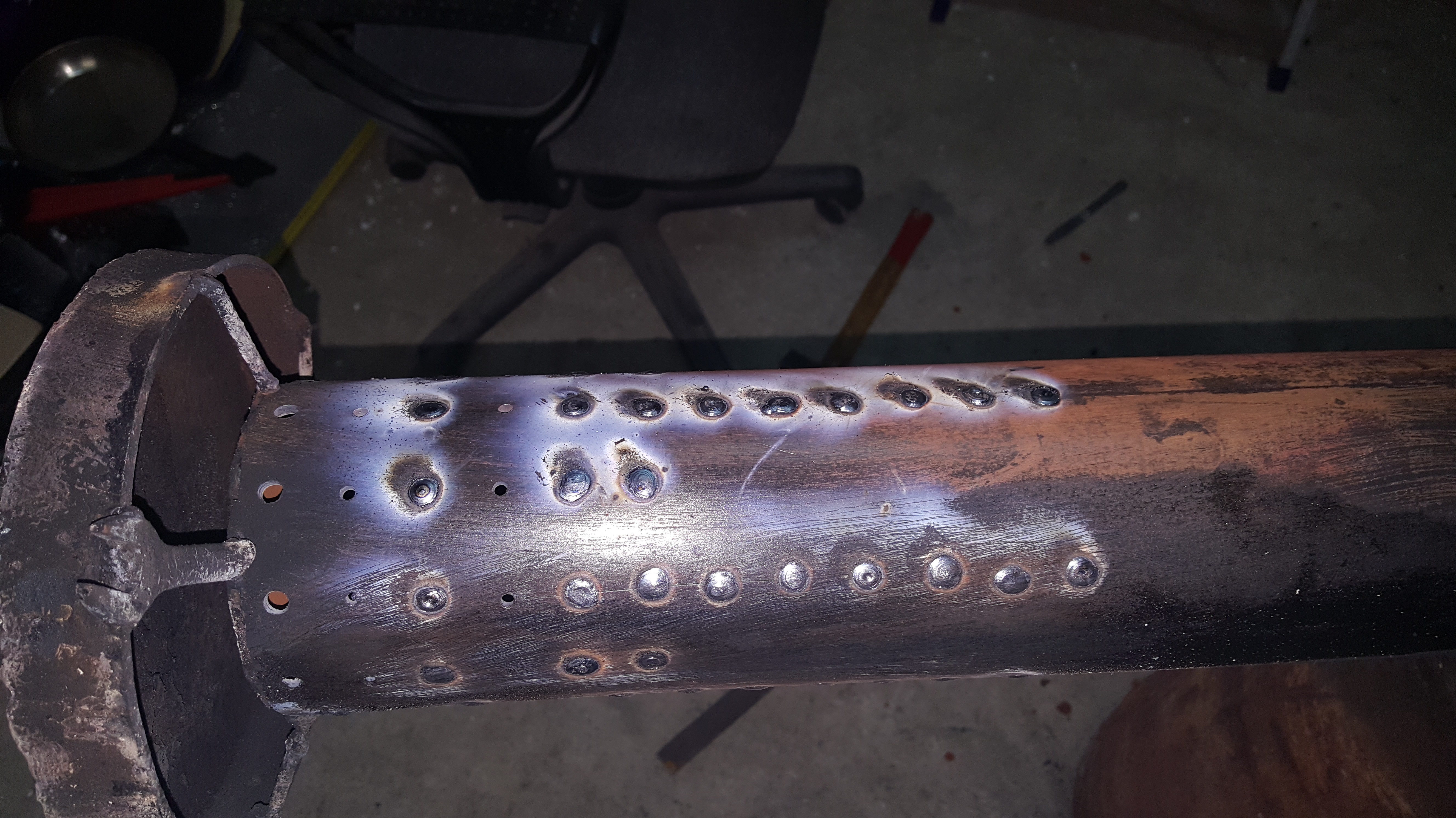

    После изготовил "стакан" из квадратной трубы и насверлил отверстий 3,5 в 5 мм от края с шагом в 5-7 мм. Горело красиво и плямя синело но если вырубить наддув то тухнет и взрывается!!! Закоптил бокс и масло разбрызгал.
    Исправил отверстия на 5,5 горит красным и грязно но самотяга заработала. Но дымоход перестал справляться.
    Устал уже переделывать. ((

    Дымоход 100. Работает с наддувом. Дымоход 6 метров высота и 7 метров горизонтальных. С другой печью куда масло снизу заливается а горит внутри трубы с отверстиями тянуло идеально. С этим дымоходом при меньших отверстиях горела отлично но опасно пропадание наддува. Шарахнала так что капец!!!
    Сейчас оставлю отверстия 5.5 но половину заварю. Опустил чашу немного и снизу опять сделаю отверстия. Либо попробую сделать первичку. Пока её нет.
    Сейчас горит на самотяге и с надувом красное пламя но нечисто дым внутри печи. Дымоход переделывать пока не буду. Он из толстых труб. Максимум может проварю герметично. Но это если режима чистого и безопасного добьюсь.

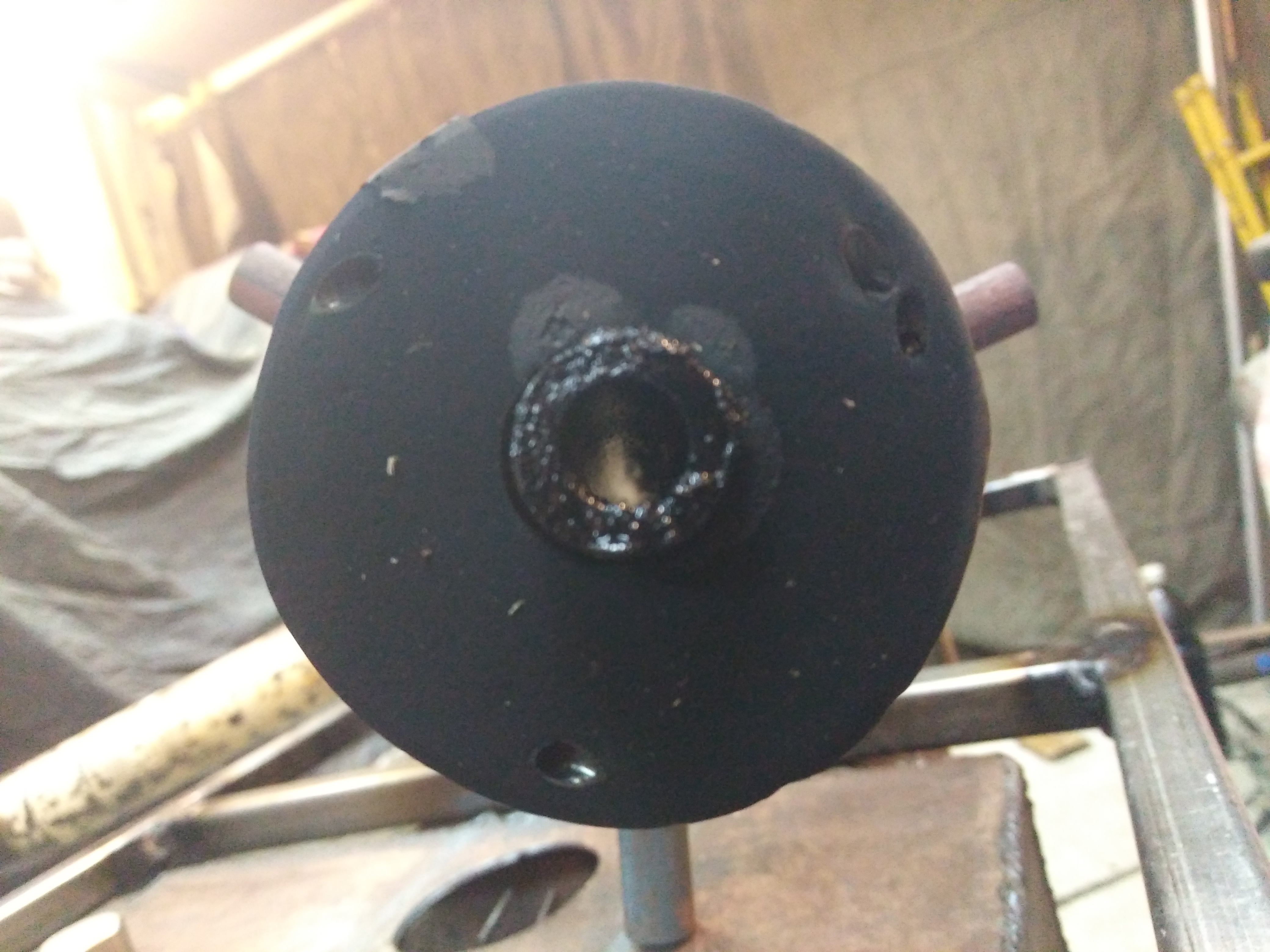

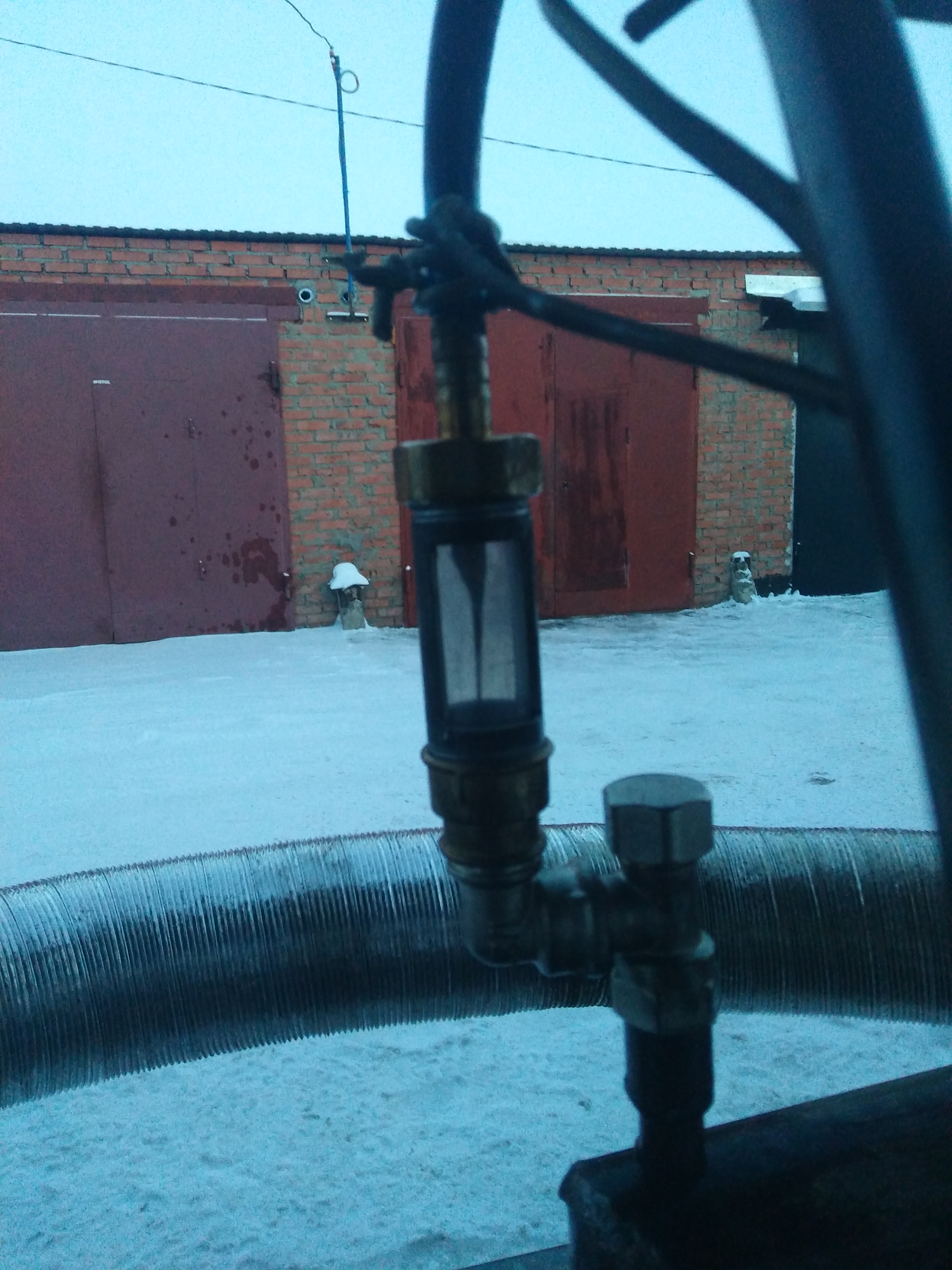

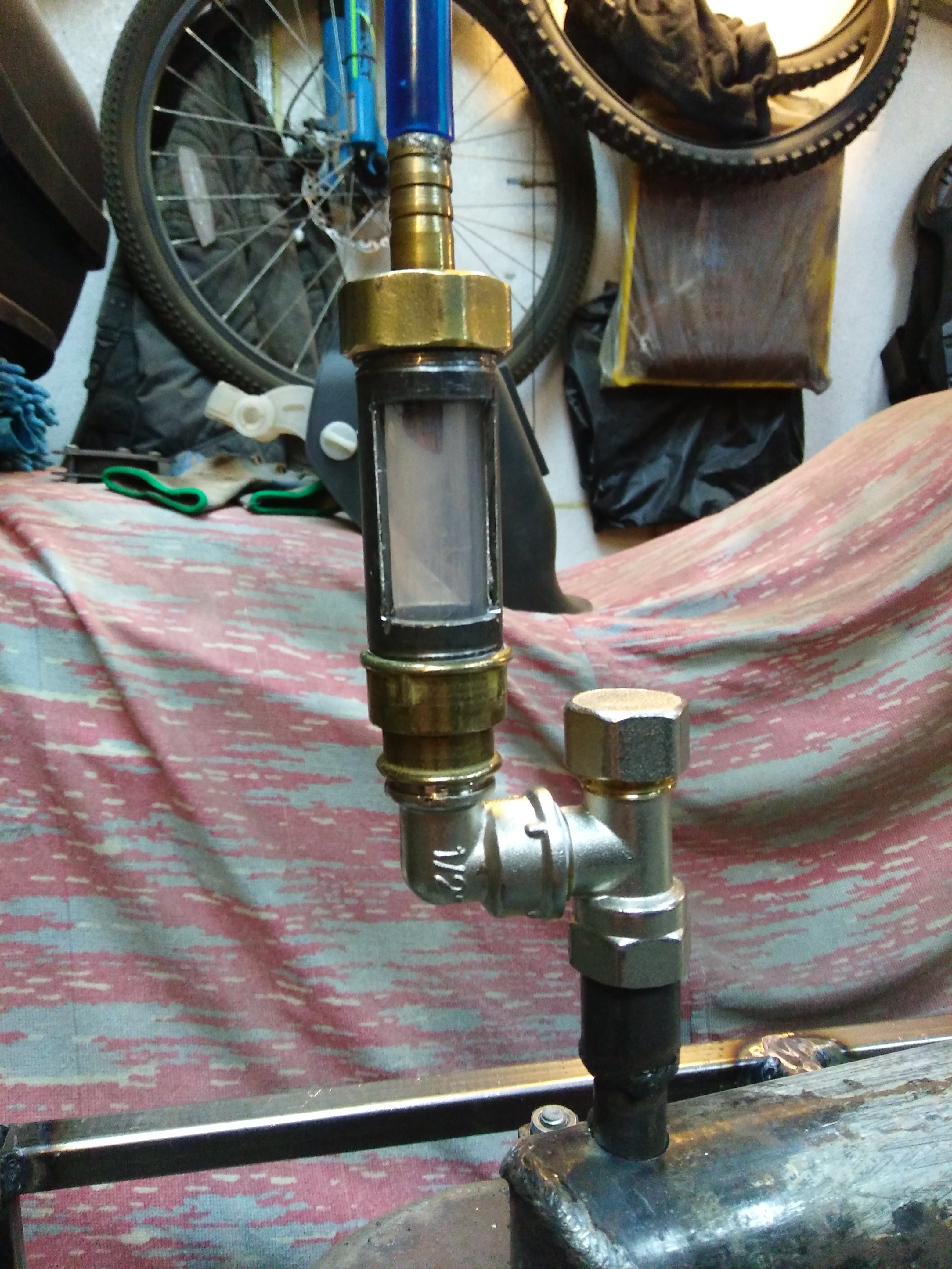

    Может кому пригодится. Сделал сегодня капельницу. За основу взял трубку 3/4", в неё идеально входит шприц на 20 кубов. Штуцер сверху, на 10 мм, в него впаяна медная трубка 8мм, а снизу все видно на фото. Внутри, торцы шприца уплотнены бензо-масло стойкими кольцами из резины.
  11. Ivanyonok
    Конструкция основательная добротная.
    Можно проще сделать - б.у. бензофильтр от карбюраторный классики, вынимаем потроха, склеиваем. Вот Вам и готовая капельница.
    В Вашем случае, трубку на восемь можно было не в паивать в штуцер, так как при нагреве кончика шланга зажигалкой, шланг вашего диаметра легко наягивается на штуцер диаметром 10 мм

    Думал сделать по такой схеме. Но клеить не захотел, да и жиденько все это получается. Люблю всё основательное, противоударное, и жесткое. Плюс в том, что все части можно купить в любом сан техническом магазине. Правда в моей схеме есть опасения прорыва внутрь колбы отработанных газов, так как нет гидрозатвора. Завтра планирую испытания, о результатах отпишусь.

    Нет, именно трубку нужно было впаять. Как видно на фото, трубка спилена под 45 градусов, для нормального стекания масла как по перу, что бы капельки собирались, а иначе они будут течь по стенкам капельницы.

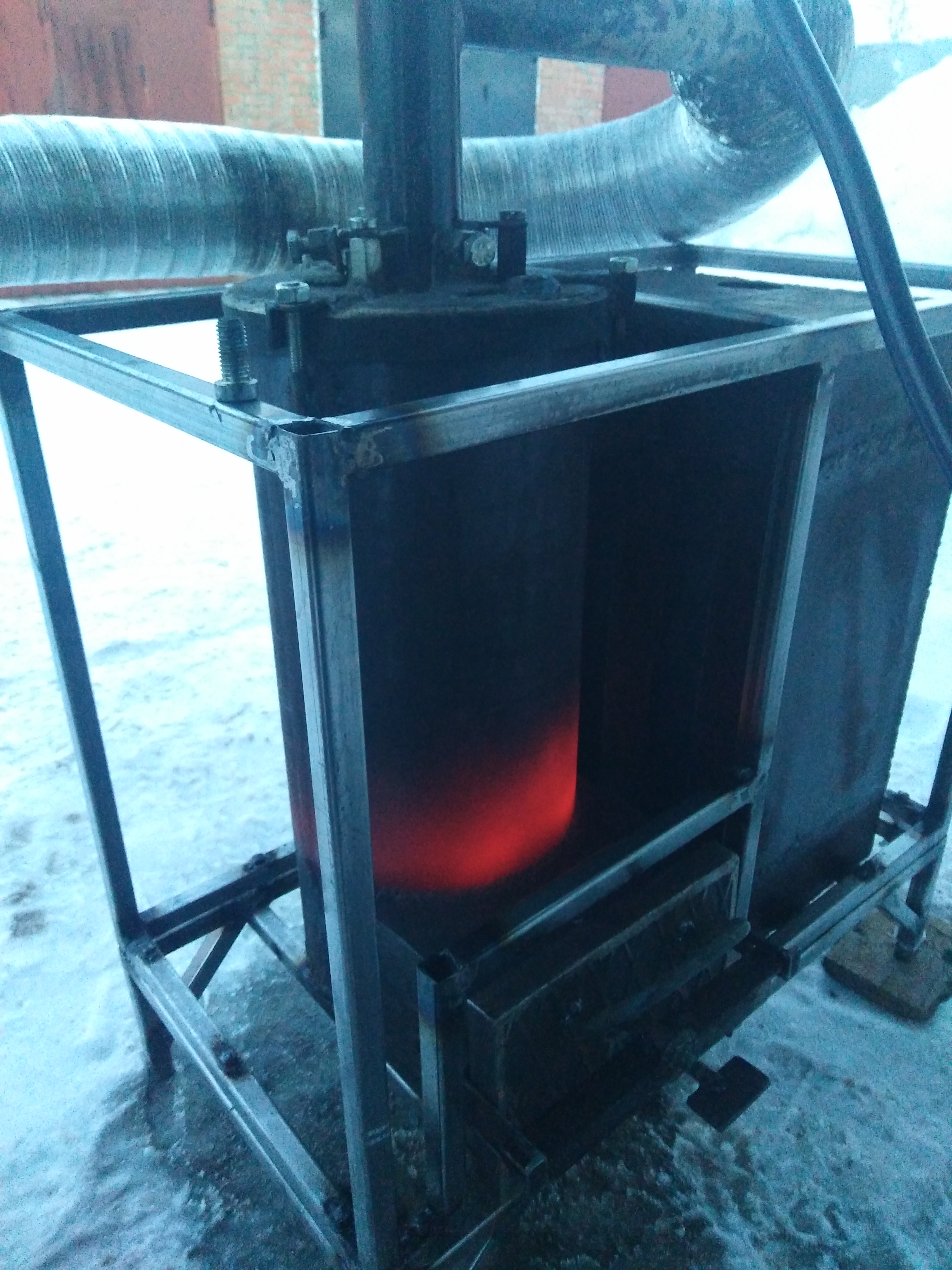

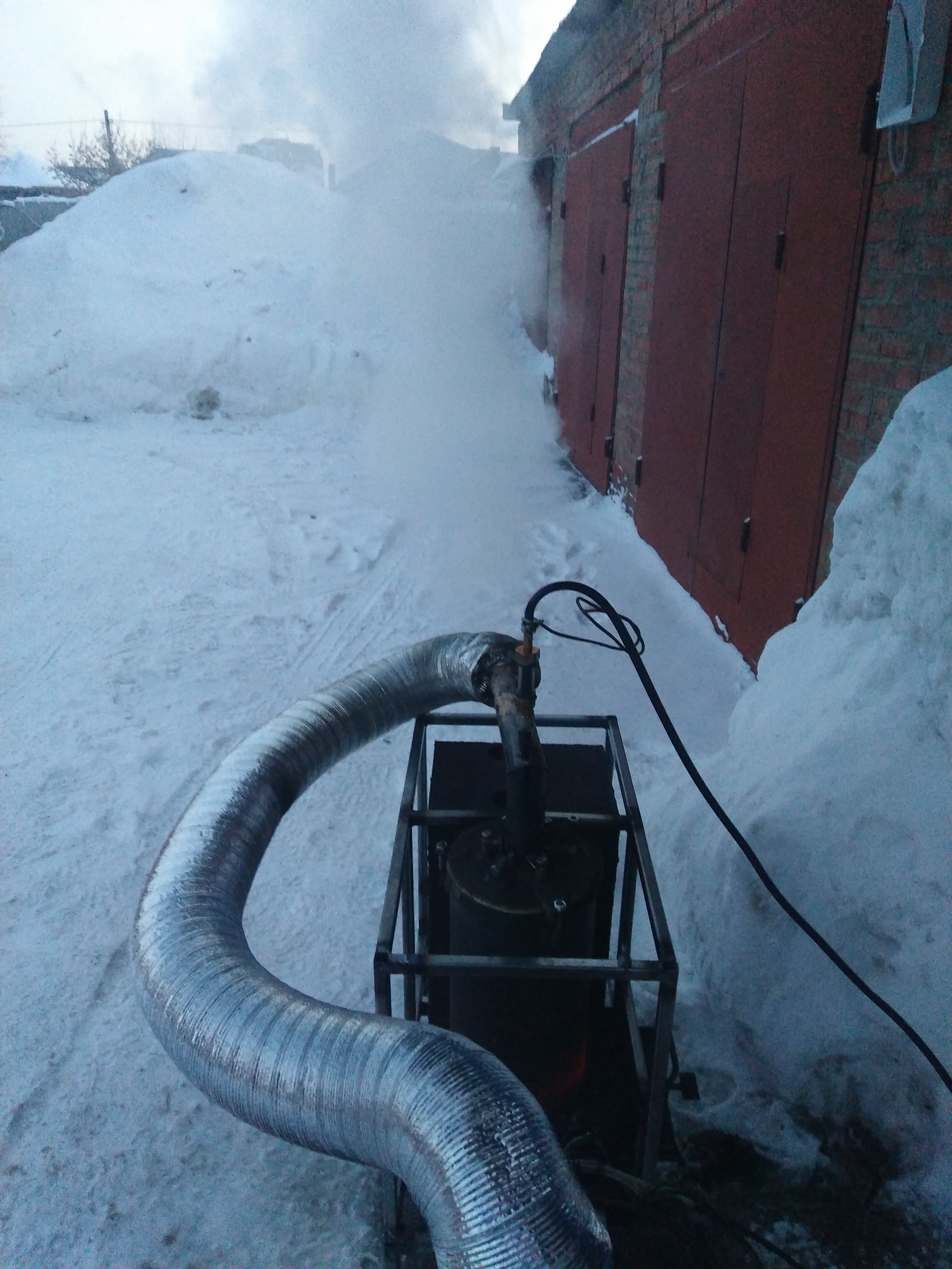

    Ребята, запустил свой калорифер!!! Все пошло с первого раза. На режим вышел за 20 минут. Работает уже час, сожрал примерно 1,5 литра масла. До максимума гнать страшно, начинает гудеть дико и трястись. Как остановлю, сделаю фотки того что осталось в чаше. Фото смотрового окна не получаются, слишком маленькое, камера не берет. Пламя соломенно-голубое, горит 3 ряда из 4. Изредка у 4 ряда проскакивают огоньки. На улице -28, подача воздуха пока без подогрева, масло стоит в тепле.

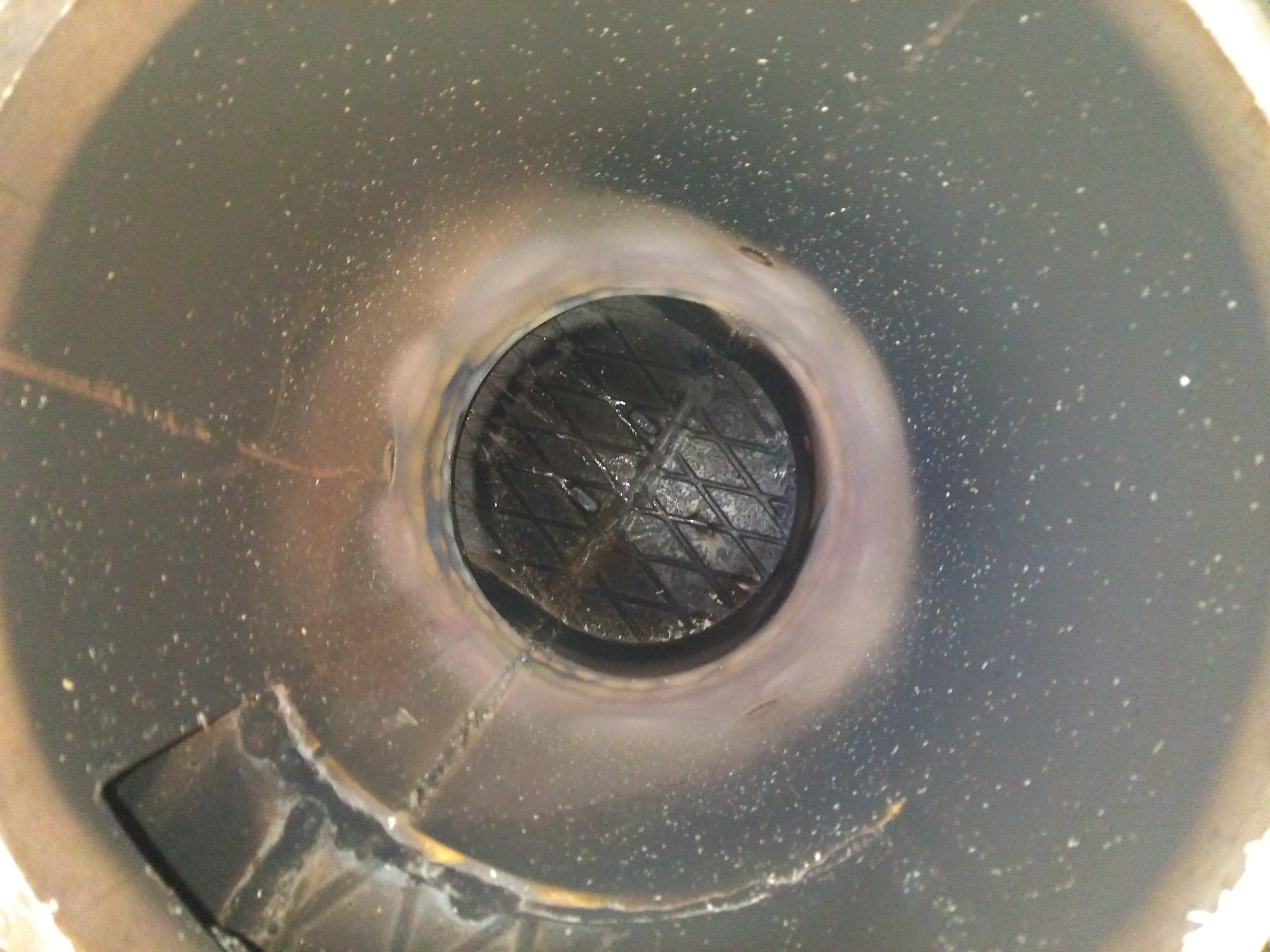

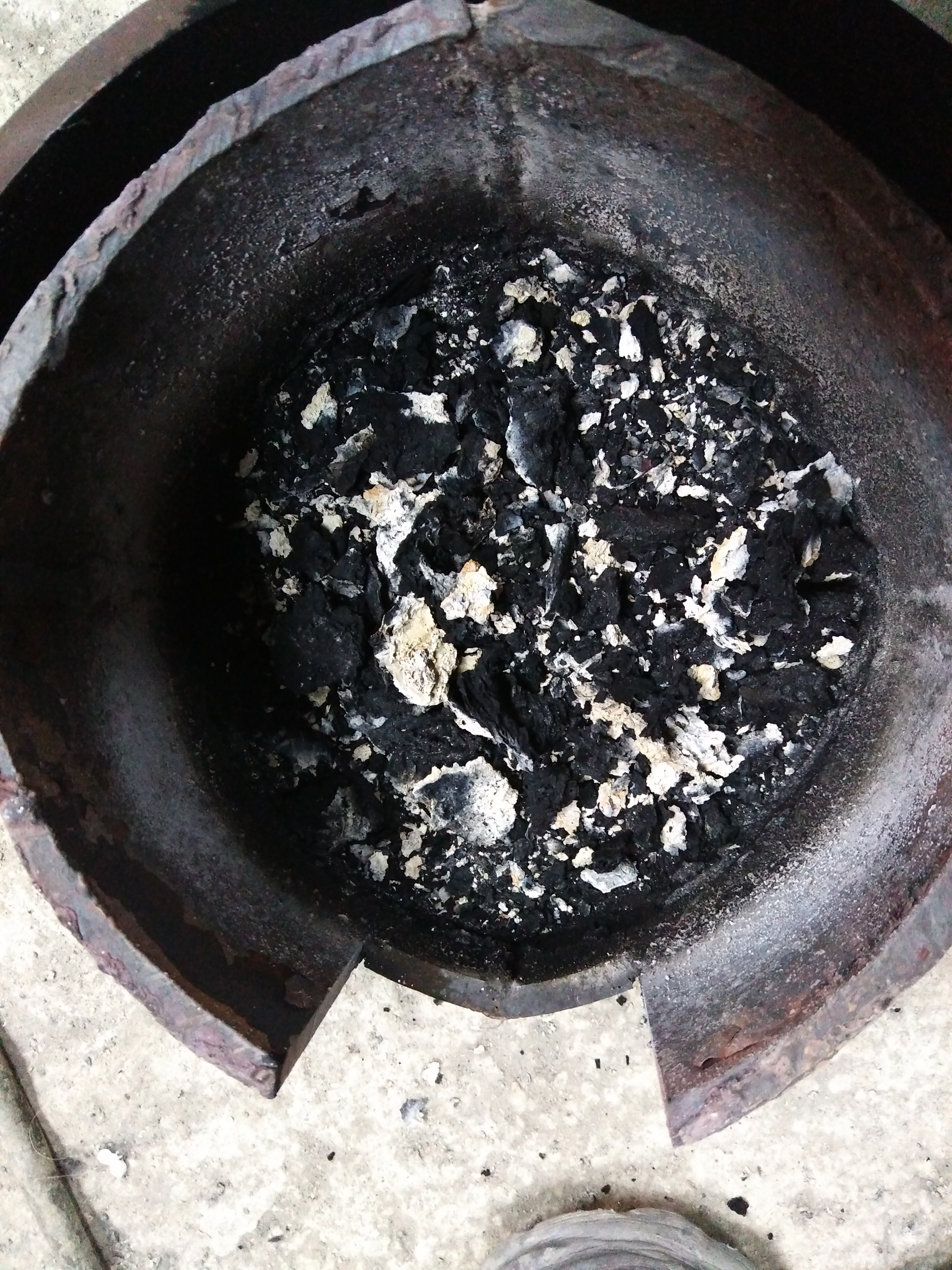

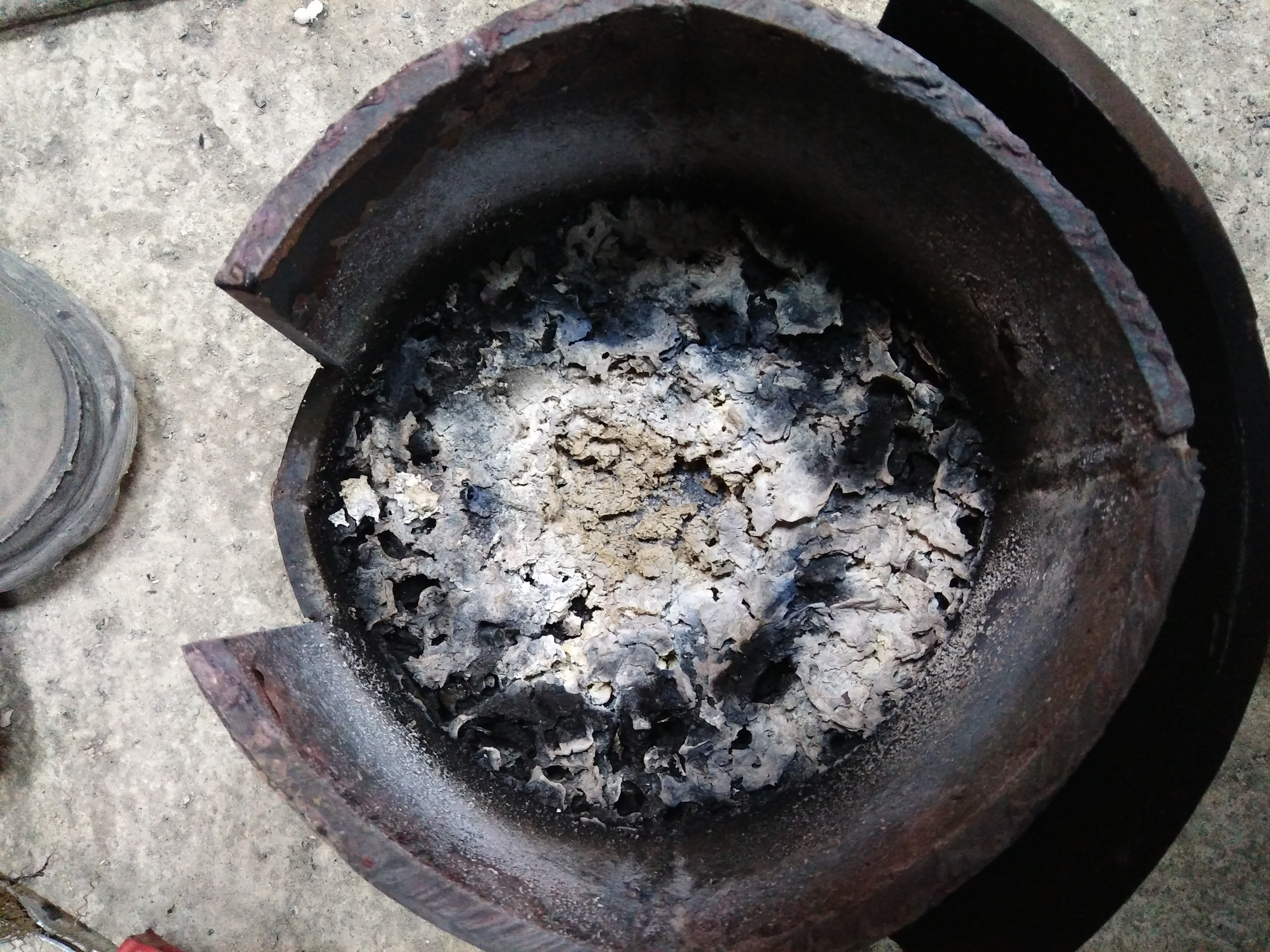

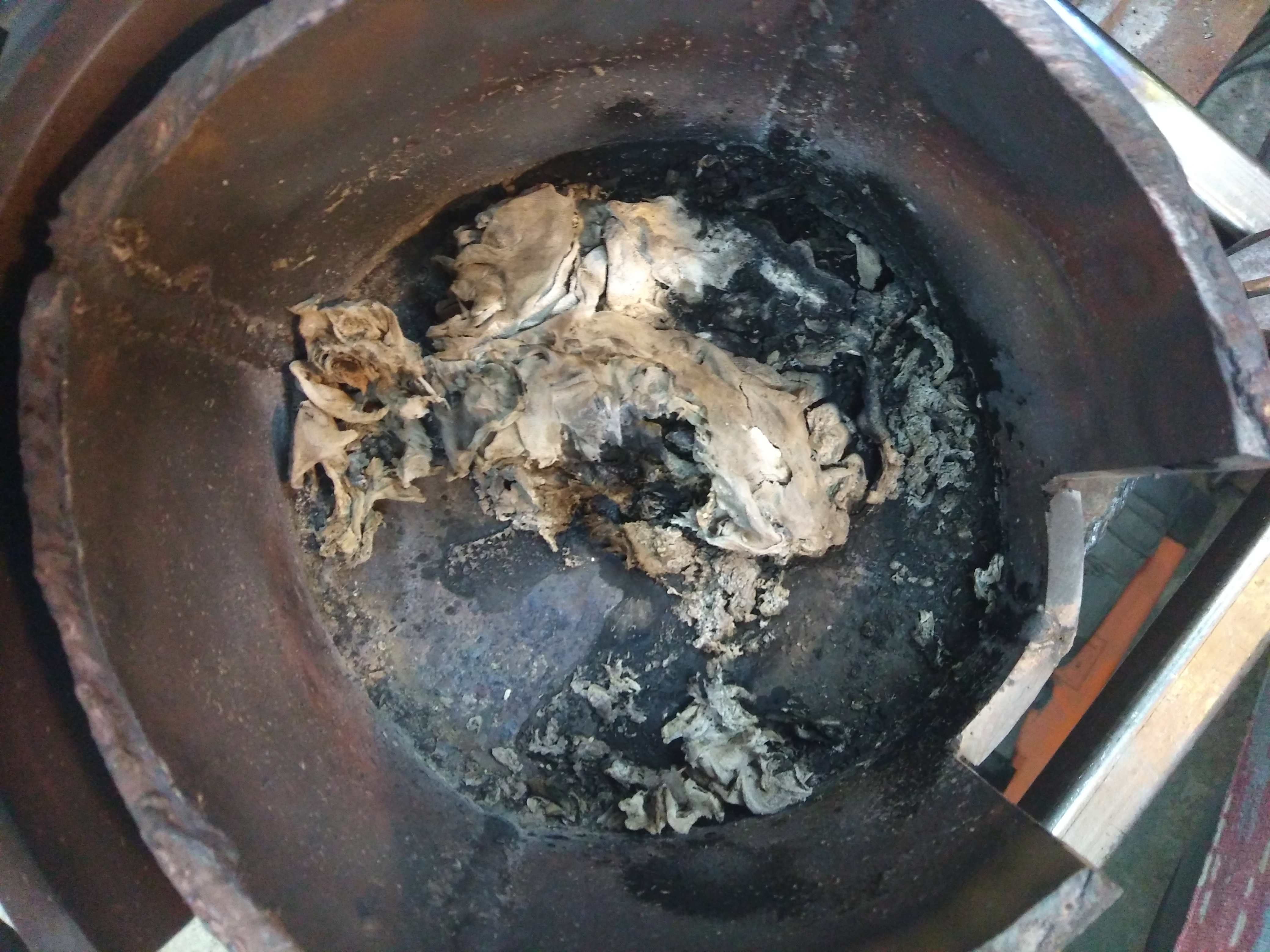

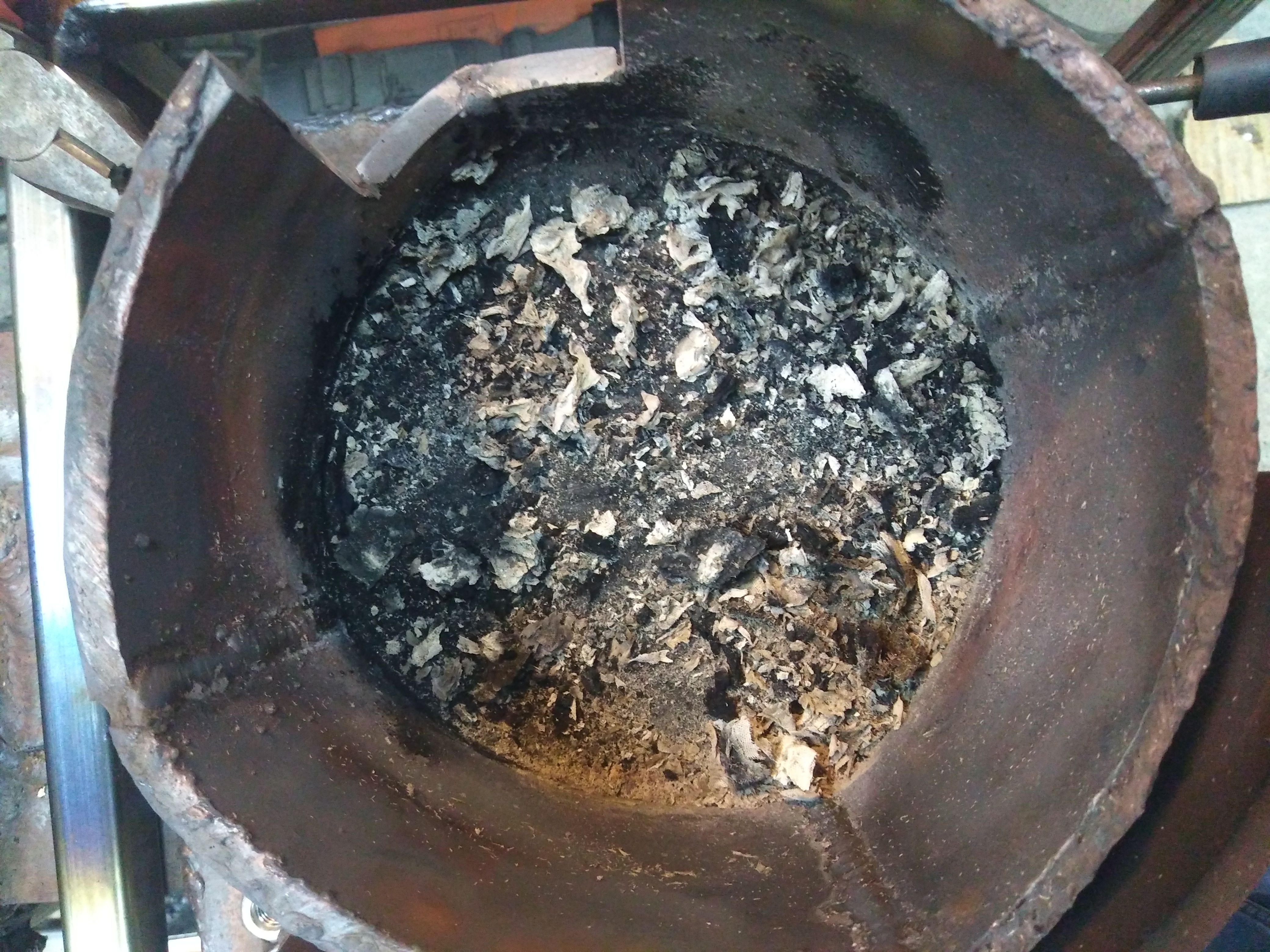

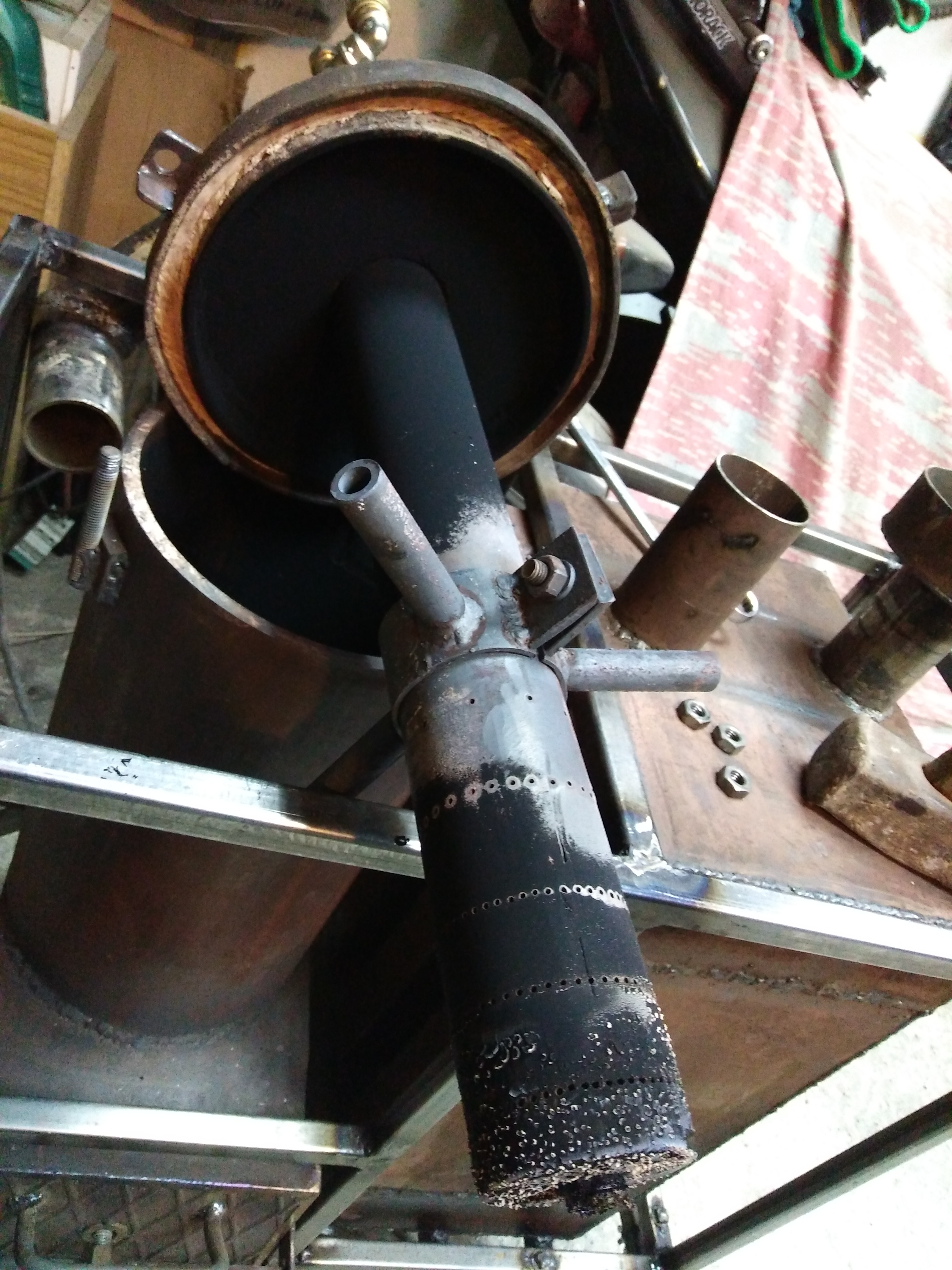

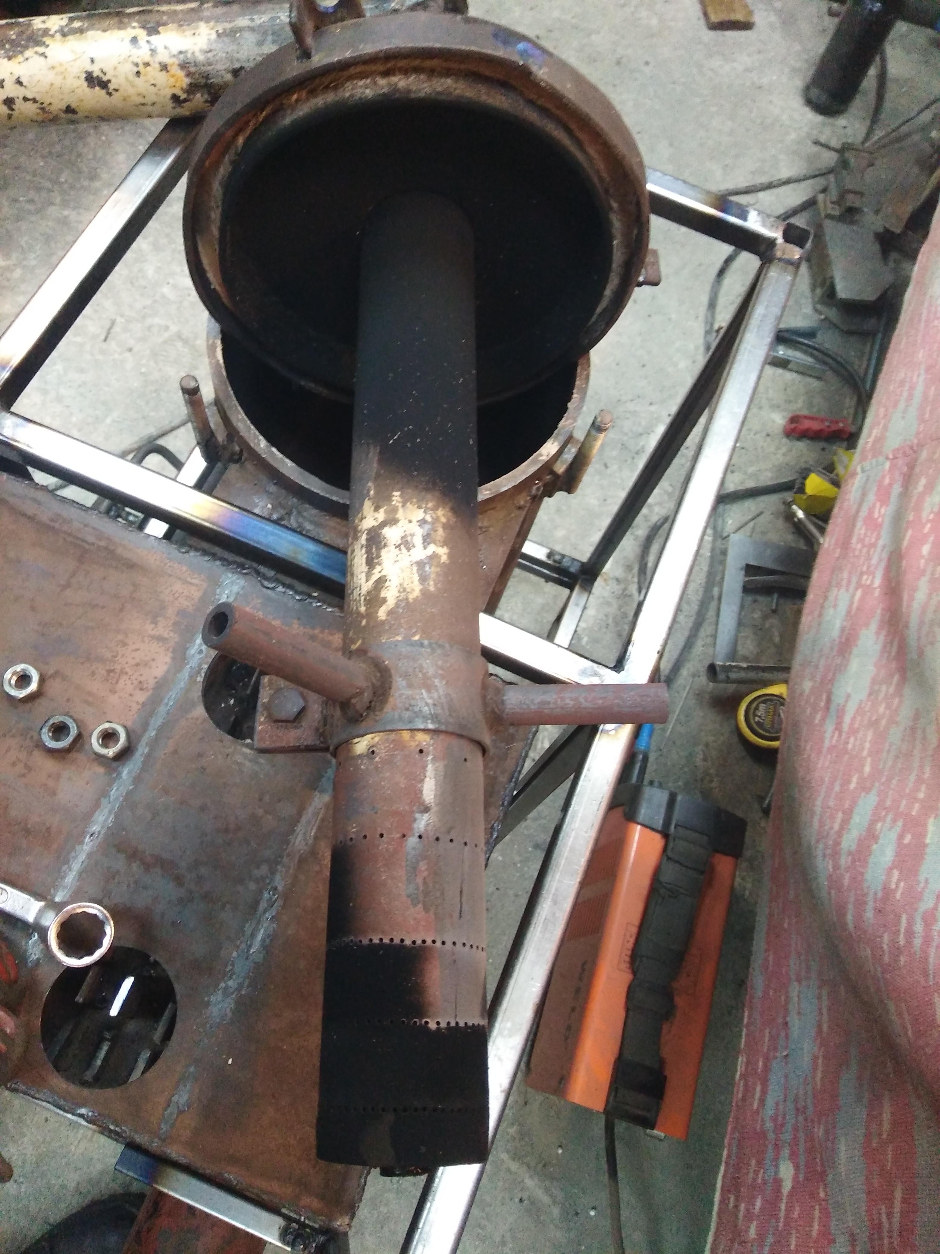

    Вот обещанные фото после остановки. С отверстиями в предыдущем посте обманул. Горело 4 ряда из 5, а не 3 из 4. Копоть на стенках скорее всего образовалась из-за того что перед остановкой гонял калорифер на минимальной подаче воздуха и масла. Шлак за 2 часа работы, легко высыпался из чашки самостоятельно. На фото видны остатки тряпки от розжига. При следующем запуске хочу немного приподнять дожигатель, сейчас получается, что 2 ряда отверстий работают на разогрев чаши. Расстояние от дна чаши до торца дожигателя сейчас 6 см. При работе, вся чаша равномерно красная.

    у вас дно по уровню стоит кажется что у вас одностороннее горение дожигатель закопчон с боку .у меня с похожим дожигателем стоял ешо разделительный диск дожигатель всегда был белый

    Вы совершенно правы. Уже после того как остановил калорифер, увидел что он одной стороной провалился в снег. А в чаше, в ту сторону в которую был наклонен, скопилось большее количество шлака.

    Всех с наступившими выходными. Снова появилось свободное время и всю субботу провёл в гараже испытывая новую поделку из металла. Так вот, результаты следующие. Начну по порядку. Доделал систему подогрева нагнетаемого воздуха, запустил с ней, но не пошло.... Видимо было слишком много углов 90 градусов. Печь не хотела гореть, огонь внутри был почти красного цвета, коптил очень сильно и печь не могла выйти на режим. Неохотно реагировала на изменение подачи масла, про воздух совсем молчу. В предыдущий раз, при уменьшении подачи воздуха она охотно снижала мощность, а в этот раз, начинала дымить чернотой. Было решено запустить по старой схеме, без подогрева воздуха. Все заработало. Печь реагировала на изменение подачи масла и воздуха. Следующим шагом, была попытка регулирования высоты дожигатель. В итоге приподнял его 9 см над чашей (но похоже высоко, завтра немного опущу и продолжу испытания). Пламя стало на всех режимах соломенно голубое, горит на двух нижних рядах. При увеличении подачи масла, огонь поднимается по всем рядам, становится красноватым с проскакивающими синими лучами. Печь раскаляется до половины докрасна. Дыма нет, белый пар, с лёгким запахом масла. Теплоотдача хорошая. Конденсата в трубе и теплообменнике нет. Уменьшаю подачу масла, печь реагирует неохотно, как с прошлой высотой дожигателя. На дне в чаше видно небольшую лужицу кипящего масла, сантиметра 3. Думаю из-за этого она неохотно реагирует на подочу. После 11 часов испытания, шлак в чаше легко отошёл, и был с лёгкостью высыпан в мусора. За 11 садов сгорело 17 литров масла в разных режимах. Фото печи в разборе после остановки прилагаю...
