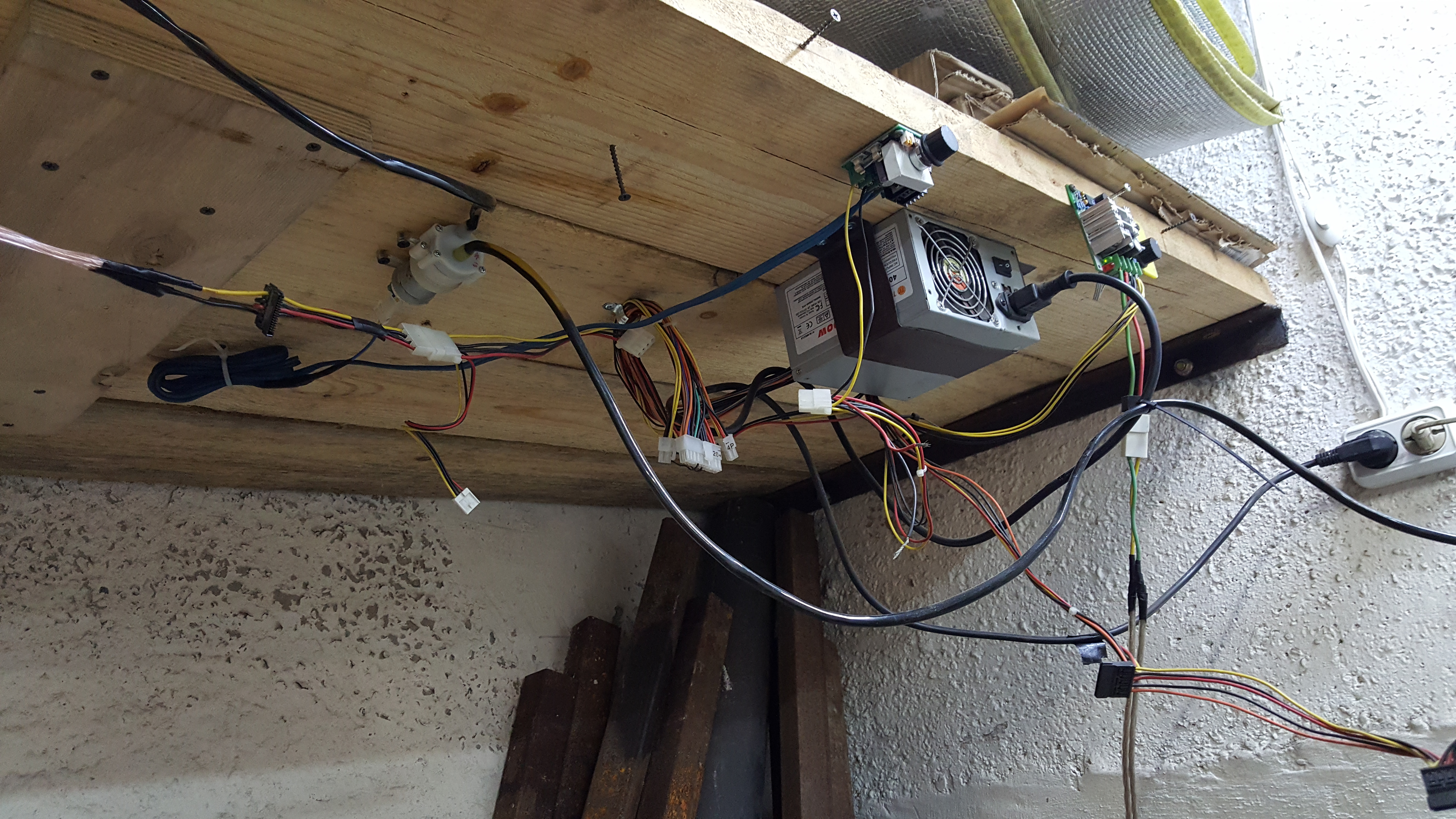

  9. Skylancer
    Skylancer Постоянный участник
    1 янв 2017
    57
    Вот так всё выглядит пока самый оптимальный способ подачи для меня. Жду только перельстатику.
