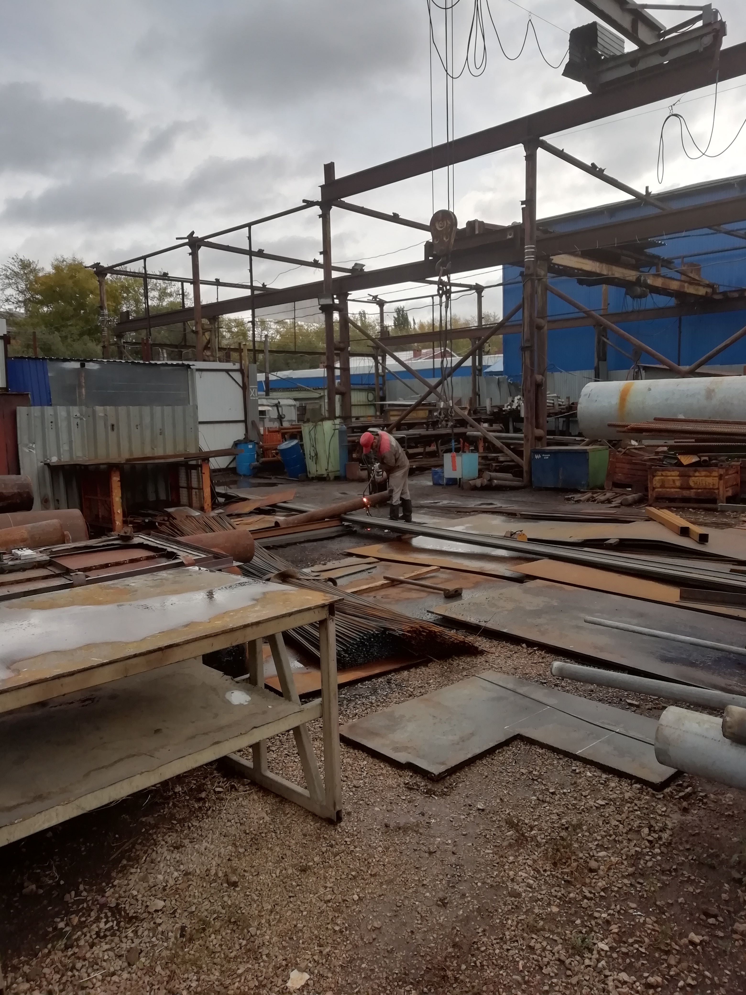

    На всякий случай повторюсь: на черметах можно отрезать любые размеры длин б/у труб, средний ценник 32 рубля за килограмм б/у металла.
    Заезжал, докупал трубу на чермет, вообщем любые диаметры и толщины труб, любые длины труб, а также уголки, квадратные профиля, листовой материал и т.д.
    Удачи Вам в постройке печи.
  6. Ivanyonok
    П.С. У нас на черметах могут отрезать нужную длину трубы не только газовым резаком, но и могут отрезать на станке, тоесть трубы будут иметь идеальный торец, как будто обработанный на "заводе". Цена такой услуги, у нас в Самаре, стоит от 200 до 300 рублей, за один рез. Рез газовым резаком стоит от 60 до 100 руб. Информация по металлу на всякий случай, вдруг комуто из умельцев пригодиться.
    С уважением.

    У нас продают от 25 до 30 за кг. Но при этом ничего не режут в размер который нужен, если лежит труба то ее целиком забирать, вроде того что кому она обрезанная нужна, прям так и говорят. В основном трубы и т.д. все лежит более 3 метров, объехал в свое время много металлобаз, при этом ничего не подобрал, в основном можно найти до 89 трубы. А вот все что больше, только 108 или более 500, но это единично
    Поэтому был очень рад подаренной 219 трубе, которая оказалась со стенкой аж 8мм. Причем на тех же металлобазах такая труба попалась один раз, за 1,5 метровый кусок - более 1600руб.
    Надеюсь на следующей недели что нибудь найду. Из 159 трубы какая по высоте должна быть камера сгорания? Влияет ли как раз размер камеры сгорания на конструкцию дожигателя, а именно на количество и диаметр отвертий в дожигателе изготовленного из 51/57 трубы?

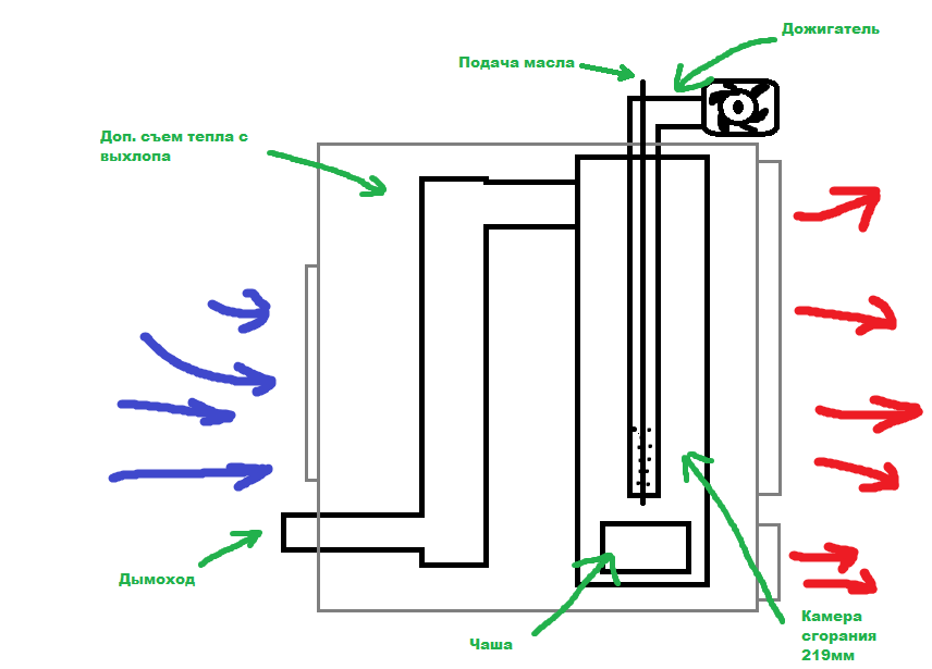

    Набросал схематично изображение печи с теплообменником, вроде ничего не забыл.
    Спасибо за советы по улучшениям печи, но лично для себя решил остановится на более привычном мне устройстве печи, т.е с боковой стороны самой камеры сгорания расположен лючок в которой располагается чаша в которой происходит горение, лично для себя отметил что это удобно в плане чистки и растопки. Также масло подача в трубе дожигателя, лично для меня это более привычно, а также в связи с моим расположение печи в гараже в очень маленьком углу. Так что для себя решил что это главные критерии в постройке печи.
    Сама схема печи:
    1. Дожигатель из 51 трубы со стенкой 3мм(сталь).
    Первичный воздух будет подаваться вентилятором салона ваз 2108.
    По количеству отверстий и рядов не определился.
    2. Трубка масло подачи 15 труба стенка 2.8мм(сталь)
    Для себя определил это ключевым решение в постройке печи, в виду удобства и расположения печи.
    3. Корпус(камера сгорания) 159 труба стенка 5 или 6мм.
    Высота 750-800мм
    4. Чаша. С диаметром не определился.
    Для себя определил это ключевым решение в постройке печи, в плане удобности обслуживания печи и растопки.
    5. Теплообменник. Труба дымохода(выход из печи в теплообменник и выход из теплообменника) 133мм.
    Теплообменник будет выполнен из 2 коробов(верхнего и нижнего) из листовой стали 3мм, трубы теплообменника между коробами из 57 трубы стенка 3мм. Трубы 3 ряда по 3шт.
    6. Люк для чистки теплообменника. Будет крепиться болтами к боковой стороне нижнего короба теплообменника с уплотнением.
    Также отдельным изображением добавил пункт 7.
    7. Подача воздуха в трубку подачи масла. Но нужна ли эта функция?
    Что касается вентилятора обдува, с ним пока не определился, так как не определился с конечным размером корпуса. Рассматривал либо промышленный вентилятор с металлическими лопастями, либо автомобильный вентилятор обдува радиатора.
    Подача масла маслонасосом от мотоцикла урал.
  14. Ivanyonok
    Рекомендую отказаться от регулируемого первичного воздуха и подачи масла через дожигатель - это значительно упростит конструктив. Добъёмся точной калибровки отверстий ВВ дожигателя, и отверстий ПВ на завихрителях и торце дожигателя. Дожигатель съёмный!
    Маслоподачу нужно организовать непосредственно в лючок. Лючок нужно изготовить минимальных размеров, чтобы можно было только почистить и разжечь калорифер. Если есть возможность, надо подумать о подогреве воздуха, подаваемого в дожигатель. Один из вариантов подогрева воздуха был осуществлён на калорифере ув. Уазз, в данной теме - мне этот вариант очень понравился, в саязи с лёгкостью обслуживания калорифера. Получиться ли у Вас так? На самом деле очень важный аспект.
  15. RmKKK
    RmKKK Постоянный участник
    30 ноя 2018
    31
    Дожигатель будет сниматься вместе с верхней крышкой(выниматься из корпуса).
    Подача масла через дожигатель как по мне наоборот достаточна проста в изготовлении, да и изготовить через лючок подачу масла проблематично, так как важен каждый сантиметр вокруг печи, печь и так очень сильно выступает от стены.
    Лючок в планах изготовить такого размера, чтобы проходила чаша через него, считаю это наиболее удобным в чистке(просто вытряхнуть все из чаши), а также розжиг.
    Подогрев воздуха тема хорошая, но пожалуй откажусь, для меня уж больно трудозатратная для меня.
  16. Ivanyonok
    - Дожигатель желателен на резьбе, к крышке.
    - От центральной маслоподачи рекомендуюиотказаться по причинам:
    1. На малых диаметрах дожигателя будет коксоваться трубка маслоподачи.
    2. Самая главная причина, что на 51-ом дожигателе, с трубкой маслоподачи полдюйма в центре дожигателя, задушите улитку. Например, чтобы улиткой Ваз 08 создать напор прнадобиться подать напряжение не менее 11 вольт, а без трубки маслоподачи в центре, на данных диаметрах, улитка 08 создаст тот же необходимый напор на 5...6 Вольтах.
    Тоесть ресурс улитке Вы уменьшите квадратично, в 3...4 раза, а также поднимите энергопотребление калорифером до двух раз.
    - Чашу откажитесь, лючок сделайте маленький.
    - подогрев лучше сделать, так как это по трудозатратом тоже, что Вы хотели изготовить маслоподачу в дожигателе.
    Найдите обязательно калориферы F88888 и печи ув. Bazele, эти варики превосходят значительно калориферы других производителей!!!
    И 159ая труба уже не под чашу.
