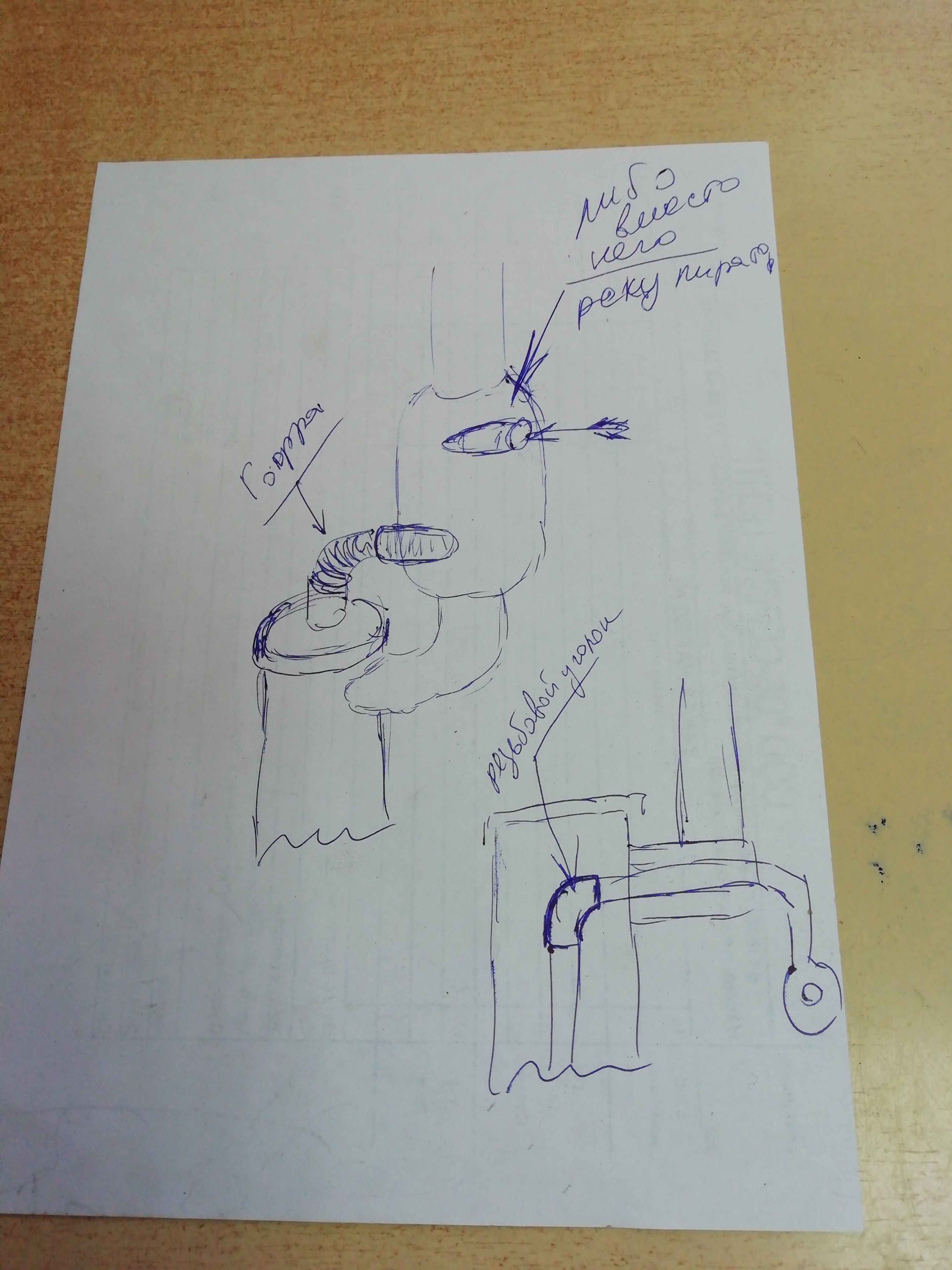

    Свою печь тоже обдувал простым напольным вентилятором, это заметно распределяет тепло по гаражу.
    А что если вместо теплообменника взять ту же 133 трубу и сделать просто колено, и также все это в корпус, в котором будет продуваться продувным вентилятором.
    Усложняет сама конструкция крыши, точно не знаю из чего она состоит, так как купил с готовой крыши, но там на деревянную обрешетку уложен что то вроде рубероида, поверх решетка, после сетка и стяжка, сверху рубероид, примерно так. Дополнительно в гараже сделан потолок из вагонки, на расстоянии около 200мм от крыши. Да и трогать крышу не очень хочу, так как на знаю что вв ней и не будет ли она потом течь. Поэтому пришлось сделать через стену.
    Т.е подогрева первичного воздуха там не будет и дожигатель пойдет через крышку камеры сгорания, как я хотел изначально?
  2. Ivanyonok
    Варианты есть.
    Можно и упростить, без подогрева.
    С подогревом лучше.
    ПВ есть в любом случае - гдето он регулируемый, гдето калиброван и не требует регулировки.
  3. Ivanyonok
    Предполагаю, что нет смысла, делать двухоборотну печь, если нет возможности изготовить прямой дымоход - второй оборот трубой или теплообменник из дипломатов либо из труб, всё одно и тоже, одинаково просадят тягу.
    Повторите печь ув. Bazele, для одного гаража замечательный вариант.
