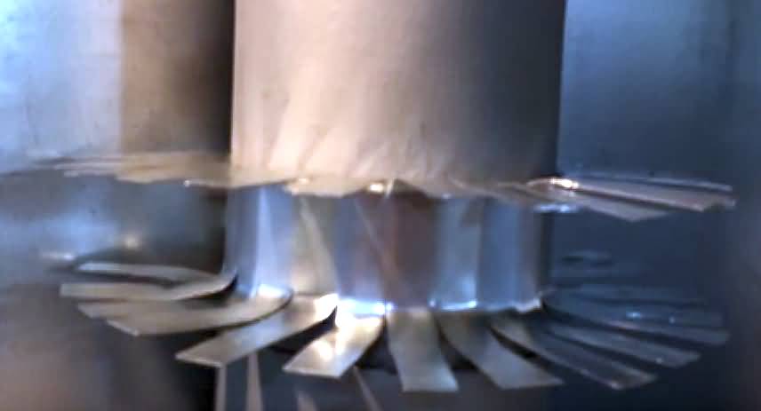

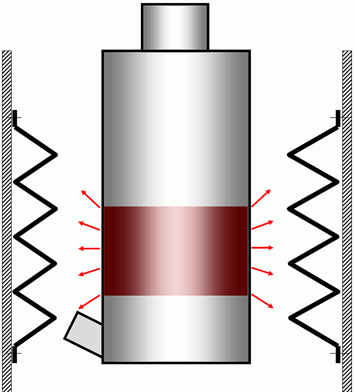

    Delaware, лучше оребрение делать корпус самого теплового генератора.
    В принципе можно и наружный корпус калорифера оребрить, но внутреннюю её часть, и она должна быть черного цвета, чтобы ИК излучение лучше нагревало темную поверхность, и вентилятор снимал с неё тепло. Единственное, что наружный корпус тогда, будет очень горячий. Но это уже, извращение.

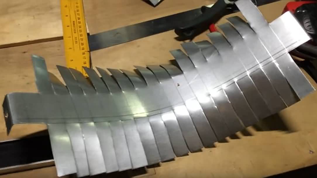

    Если надо временное оребрение, то вот так:

    А я об это и не говорил, только писал вариант улучшения теплосёма.
    Немного понравлюсь, не оребрение наружной стенки корпуса, а оребренная, черная вставка, в зоне наибольшего нагрева печи, чтобы использовать энергию, инфракрасного излучения. Вставка будет нагреваться, а вентилятор снимать тепло.
    По поводу цвета окрашивания внутренней стенки.
    Чем темнее, тем сильнее будет нагреваться, вам это надо?

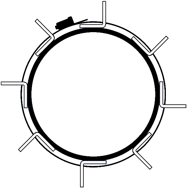

    Не нашел похожей картинки, пришлось самому рисовать.
    Временное оребрение, делал ещё из уголков, в которых УШМ делал прорези. Уголки к трубе, крепил металлическим хомутом, быстро и удобно. Единственное, что это был газовый баллон, т.е. диаметр большой и уголок ложился почти вплотную.
    Есть уже готовый, перфорированный уголок, но они обычно идут оцинкованные, поэтому, чтобы не получить отравление дымами окиси цинка, их надо перед установкой, обжечь.

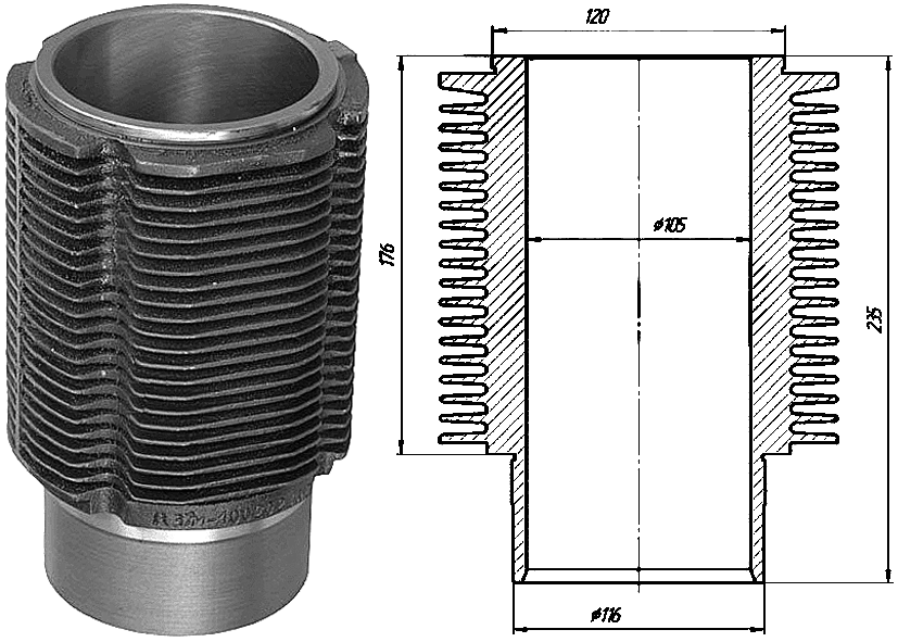

    С учётом габаритов печки ,проще было сделать оную из цилиндра трактора с воздушным охлаждением типа от Т-40 или Т-25.И рёбра есть и никогда не прогорит.

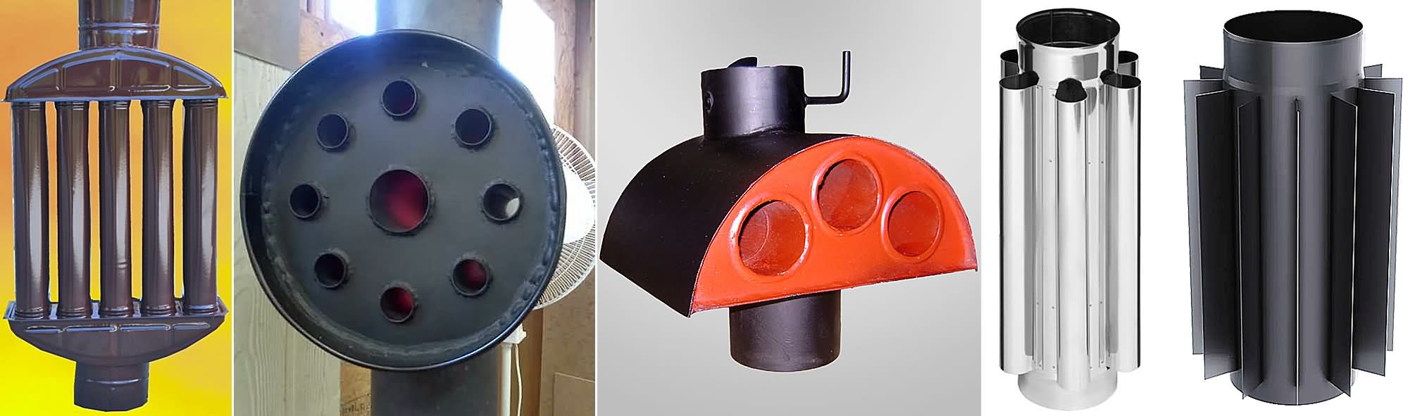

    Есть различные конструкции воздушных(жидкостных) теплообменников, которые устанавливаются на дымоход, для снятия дополнительного тепла.

    Арсентий, дал вам(и не только) дельный совет, на будущее, а именно изготовить теплогенератор из тракторной гильзы.

    SOVA выражаю признательность за чертёжик,лень самому было тиснуть -каюсь.Насчёт малой мощности с гильзой-ребята НЕ верно.!При конструировании из гильзы можно получить 10-15квт\час энергии тепла.Топка и дымоход с вводом воздуха делается отдельно из железа.Сборка через пару длинных шпилек.Никто не запрещает сделать топку(место под тарелку или реактор) не 100мм ,а 120-160мм .Вот вам и мощность.Самую маленькую делал из цилиндра мото УРАЛ .Тем не менее от 3до 6квт\час получал без проблем.Если хочется получить большой КПД через температуру ,возьмите две гильзы одна на другую поставленные.Прокладки для стяжки делаются из базальтовой ваты и алюминиевой фольги.В случае двух последовательных гильз во вторую вставлял по центру уширитель на трубу подачи воздуха.Этим самым поджимал поток к стенкам.Это в случае наддува имеет смысл .Можно ставить завихрители,но я этого не пробовал.

    Как-то неправильно росло:nea:. Если соорудили ящик, то наилучший вариант от Сергея (F8888...), т.е., "чумаданы" для съема тепла с выхлопа. Если же без ящика, то вариант Masteratti(если не ошибаюсь в нике), его обогреватель из кислородного баллона первый в ветке. Приваренный к корпусу архимедов винт закрытый внешним кожухом.

    Я б сказал что чемоданы первый предложил Кнв123 (все остальные повторили эту схему) , а у Сергея у первого увидел рекуператор на дымоход ЧП (тот что сова предложил, фото из нескольких схем, та что первая слева).
    По своему субъективному опыту - мне очень нравится калорифер с дипломатами, в паре с правильными настройками печи самый лучший вариант по кпд, конкурент только двухоборотный котёл. Выбор зависит от целей.
