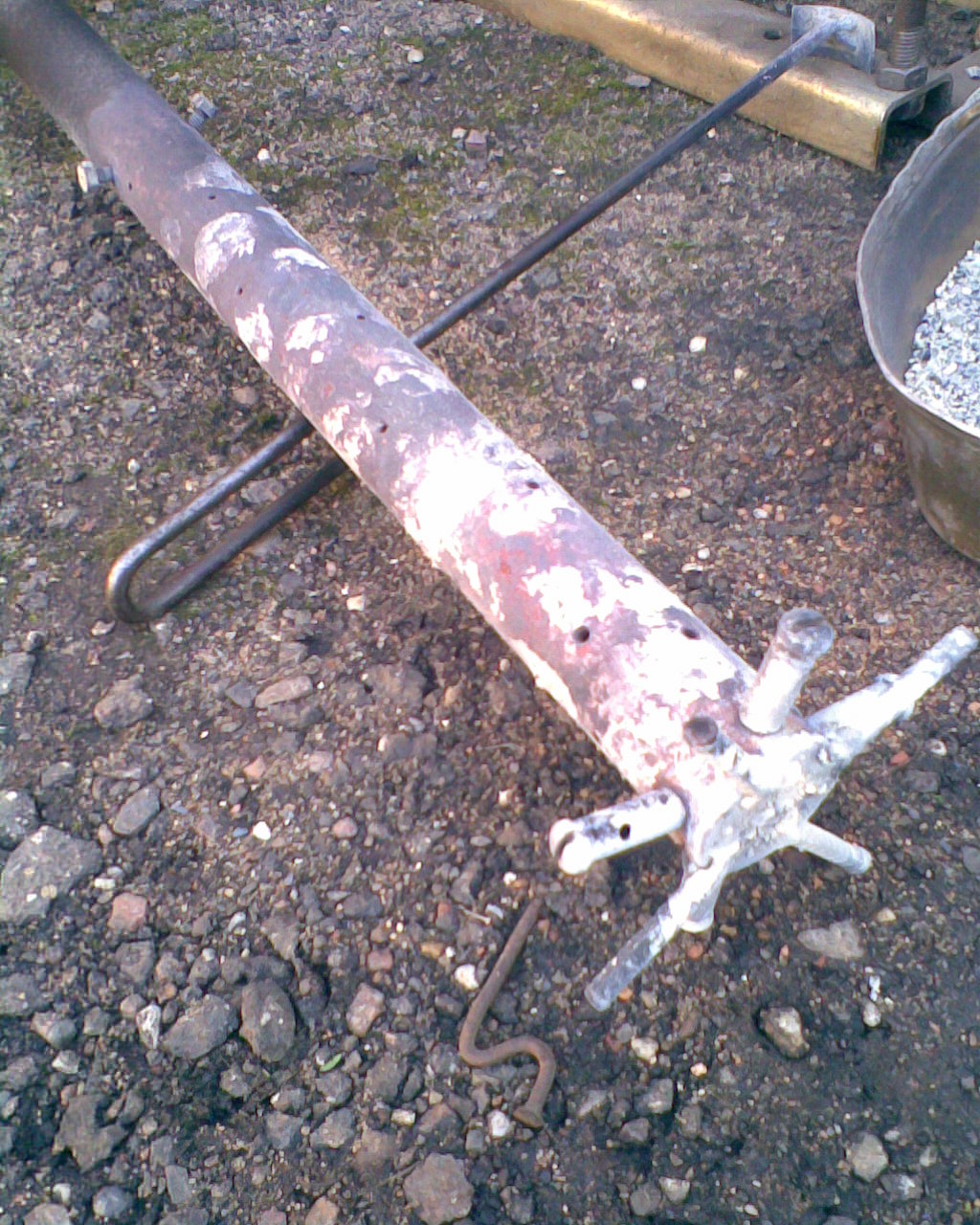

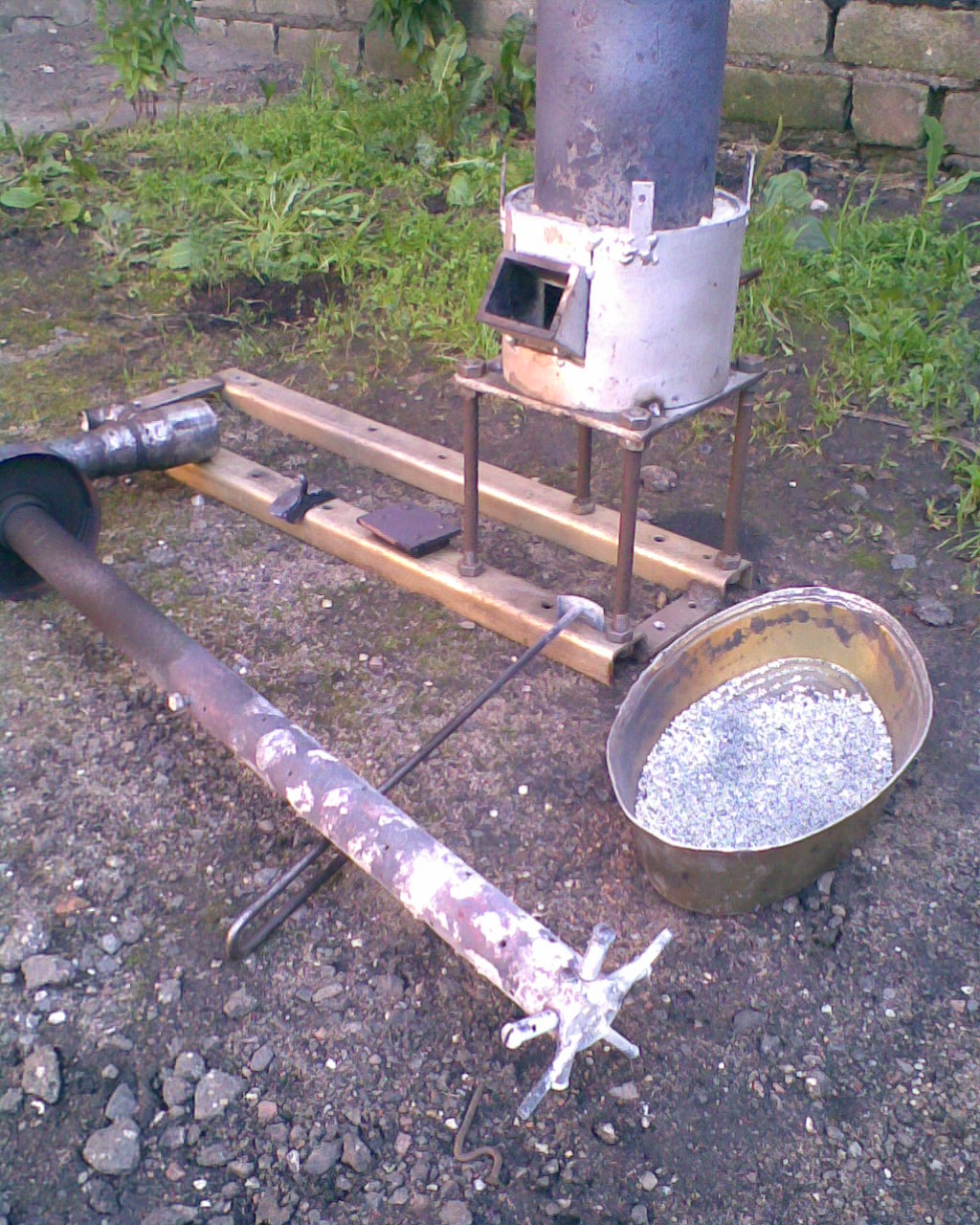

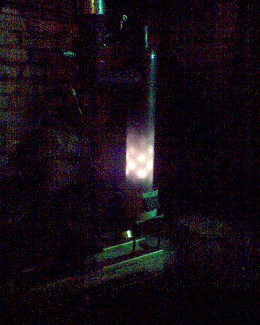

  8. bazele
    Дно утеплить. Сделать четыре завихрителя с одним отв. в каждом и одно отв. в торце дож. по центру, все отверстия d 2.5-3мм.
    На фото моя печь из трубы 100мм. Первый ряд отверстий ВВ просверлен в 3см от торца , это очень важно.
