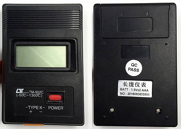

    Прогонял этот цифровой термометр(ЦТ), в связке с TM-902C, и разница в показаниях не очень отличалась, но больше всего на высоких температурах, 20-30 градусов в диапазоне 400°С и выше.
    Кстати, появилась кнопочная модель TM-902C на 3В, так как две более старые ЦТ, были на питание 9В.
