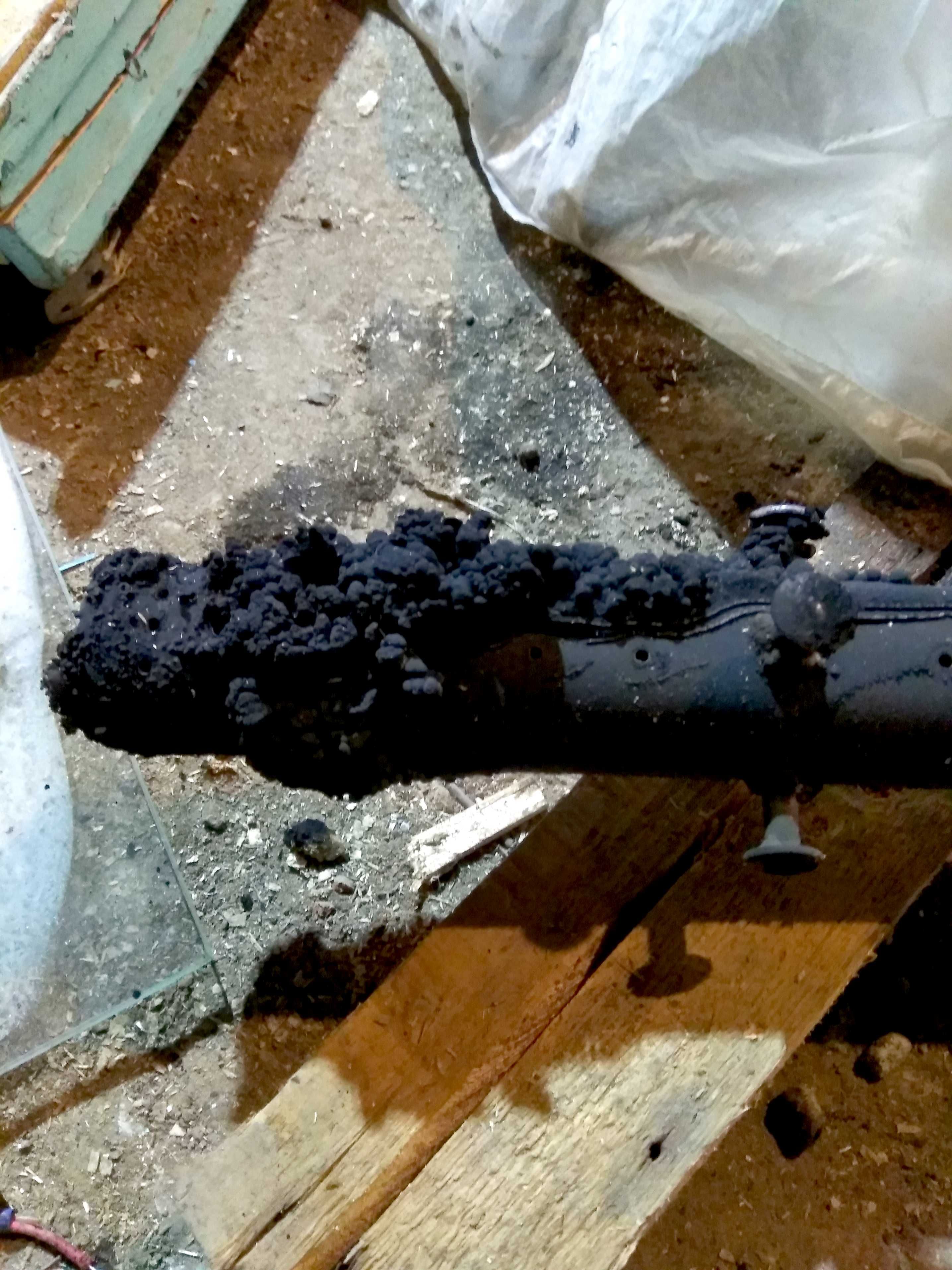

    Было 7 рядов отверстий по 2 мм. первые два ряда по 16 отверстий, остальные по 8. Сейчас рассверлил всё до 2,5 и добавил 1 ряд - 4 отверстия. Вокруг трубки первичного воздуха, снизу 3 отверстия по 3 мм. Сама труба 50, внутренняя 20.

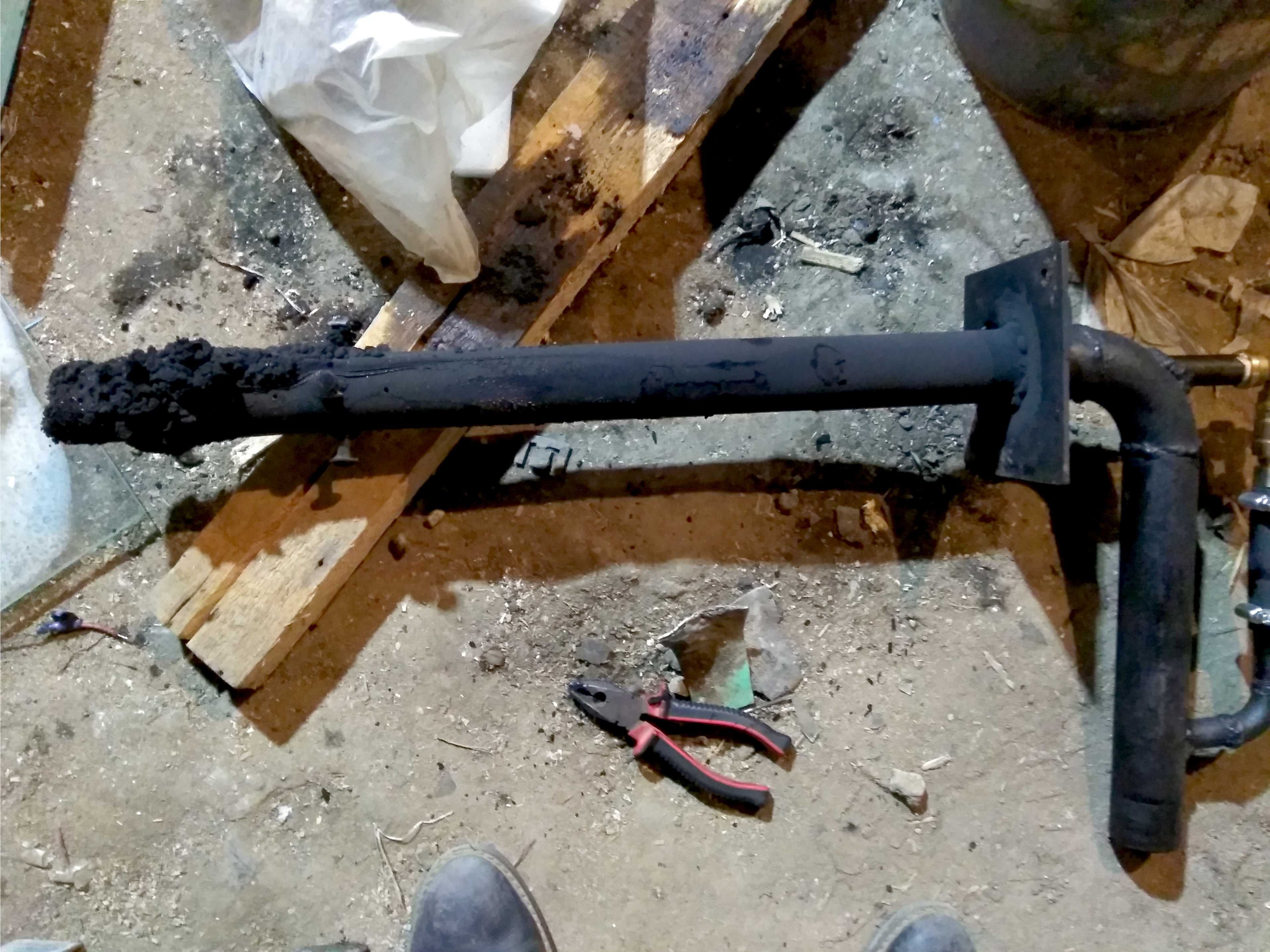

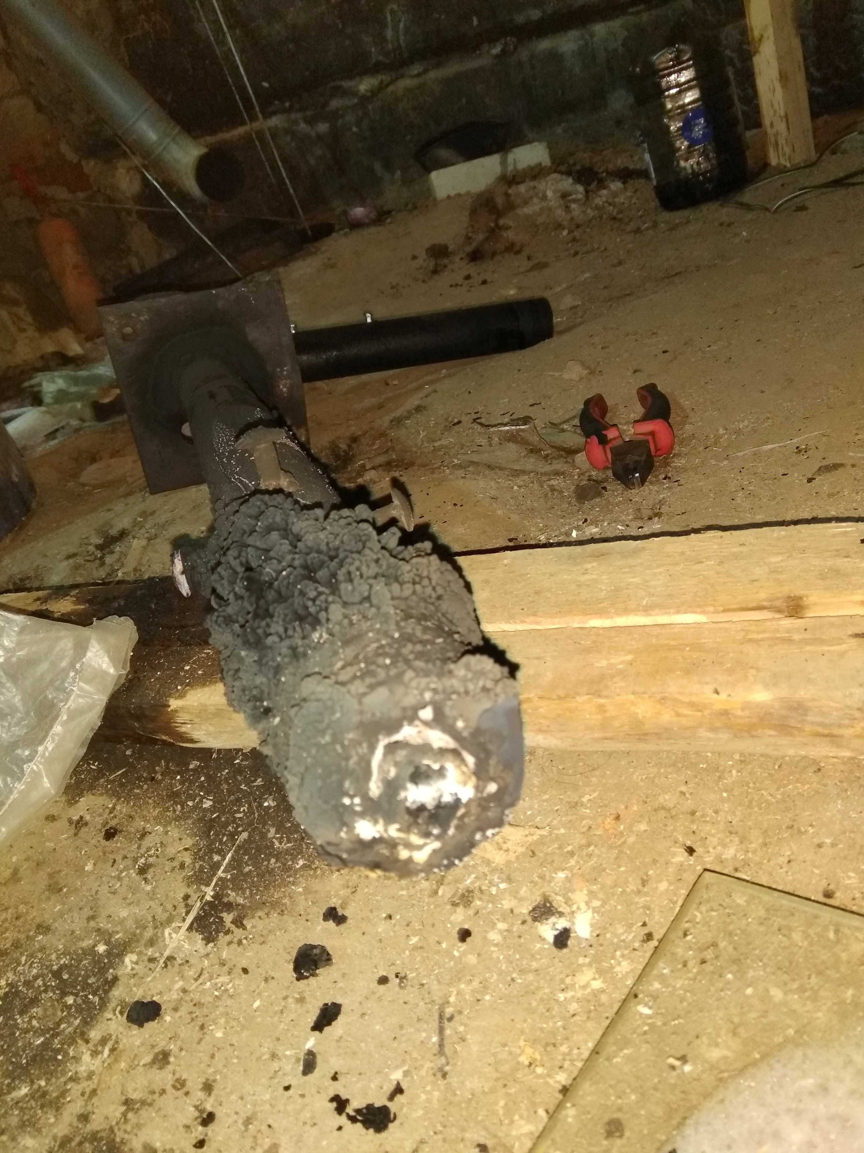

    Сегодня разобрал печку и ахнул! Собственно фото:
    Это за два неполных дня. КАРАУЛ!!!

    это как надо было измудриться что бы так зарасти ! ? Это от того что забивает маслоподачу ?
    Там по сути нет горения а копчение какое то получается ! При каких настройках и параметрах отдувалась печь ?

    При любой струе воздуха и масла.

    Менялась сила горения. При большой подаче горит, как солнце и половина печки до красна накаляется. А вот нагар, при любой подаче воздуха и масла образуется очень быстро.
