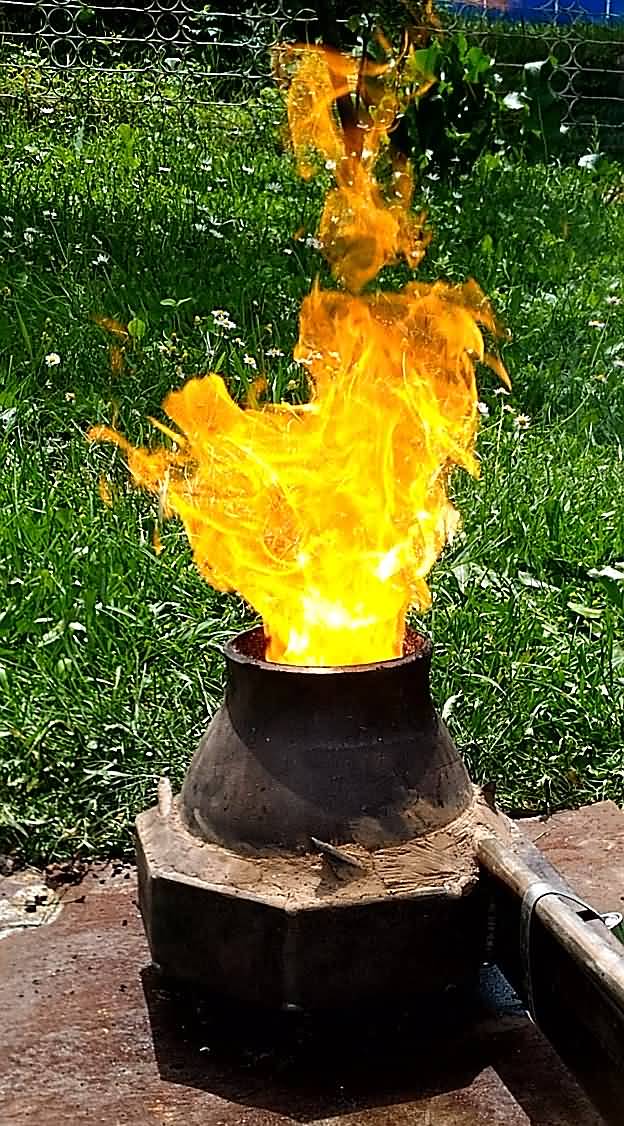

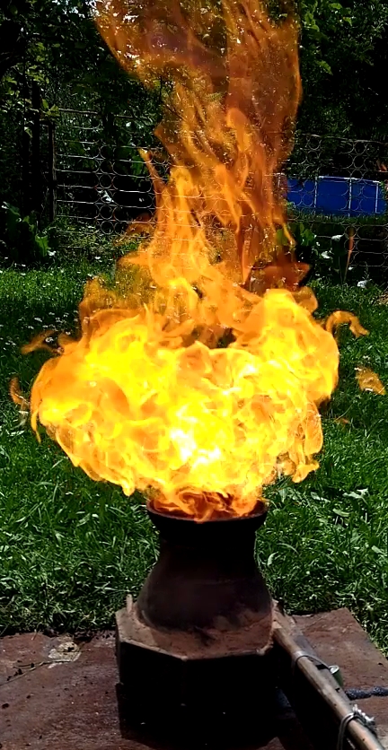

    Нашел пока фото, работы Горелки_50x25 без вставок:
    С конфузором
    С конфузором+диффузор
    Energomagazine и игорь42 нравится это.

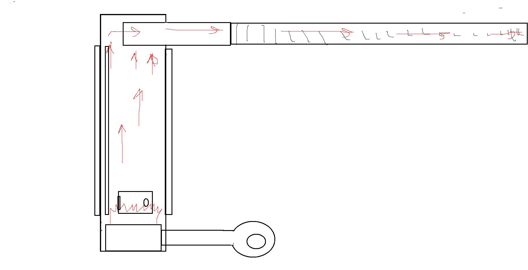

    Обьясните подробней...Вторички от печи нет, как и Самотяги....Буржуйка экспериментальная из трубы на 10 см примерно больше горелки в диаметре, высотой около 70см..Выхлопная труба представляет собой алюминиевую гофру 2м идущую горизонтально в отверстие стены подвала и все, на этом...Из отверстия со стороны улицы при обычной подаче масла 2л...идет только звук от улитки и горячий воздух ок 150-100 град..В установленный котел под который и сделана горелка, подключенный к нормальному дымоходу, еще не вставлял горелку...хотя руки чешутся,но потерплю....по причине не готовности системы отопления дома в целом..

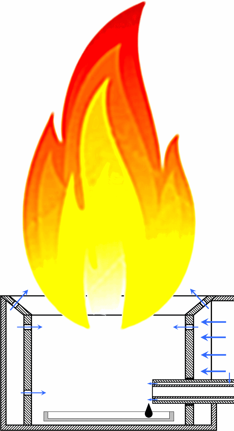

    Единственное, что для улучшения процесса горения низкопрофильной “Турки” в режиме факела, а это происходит при большом расходе топлива и малом объёме камеры сгорания горелки, я делал дополнительный подвод воздуха к основанию(корню) факела. Это по теории.
    Вваривал вставку под углом(кольцо из трубного перехода) с отверстиями для подачи воздуха, в верхнем основании камеры сгорания.
    Не забываем, что при чрезмерном подводе воздуха происходит снижение температуры горения, тем самым ухудшая процесс сгорания.
    И т.д.

    Лу4ше нарисую ...Такое стыдно Фотать....Это сделано чисто для эксперементов...ну и для периодической протопки подвала дома....
