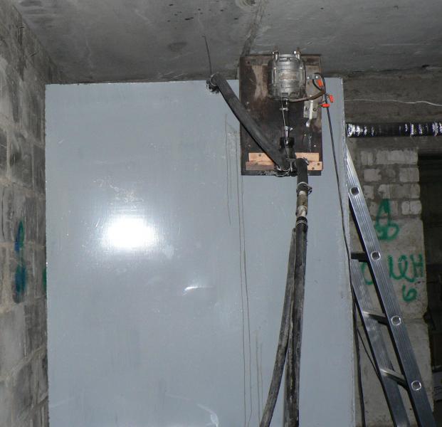

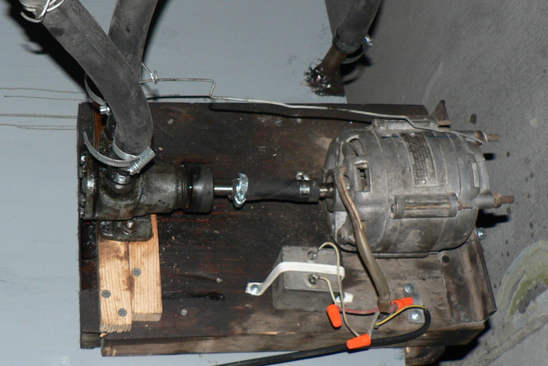

    Вот мой насос для перекачки, создан экспромтом на деревяшке за полчаса, но уже перекачал около 8 тонн масла.
    Насос шестерёнчатый подачи топлива от тепловоза, двигатель от стиральной машинки советского производства 180 ватт 1350 об\мин. Совет - не заморачивайтесь с соединительными муфтами, кордированный шланг - простая, надёжная и дешевая конструкция. Дабы насос не занимал место, повесил его прямо на верх бака вертикально (вторая фотка).

    Ёмкость самодельная под масло? Расскажи про неё подробнее - размеры, слив отстоя, тех. осмотр...

    У меня все шланги на 20 мм с внутренним диаметром. В него как раз входит полипропиленовая труба водопроводная, которую я опускаю в бочку.
