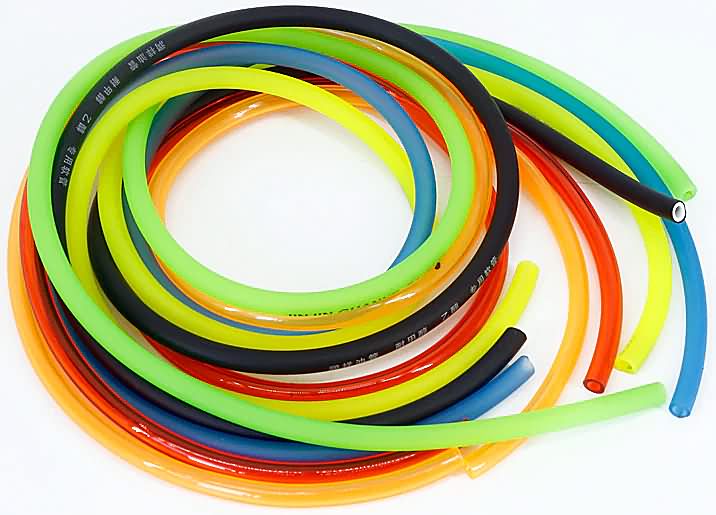

  8. Igoscha16
    Лично использую медицинские , от капельниц и зондов ...не первый год все подряд и все держится ...

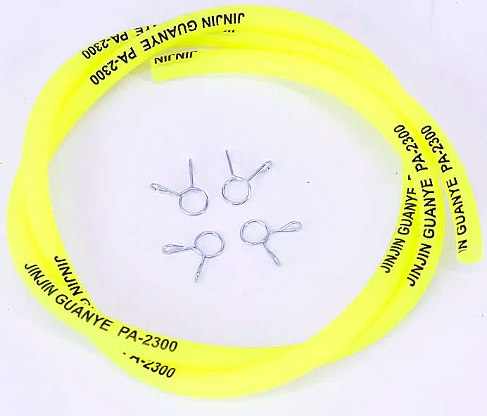

  9. sova
    Пожалуйста уточните? какую капельницу приобретаете: для переливания крови или растворов, а зондов так вообще многообразие?
    В основном они изготавливаются из гипоаллергенного, эластичного(термопластичного) медицинского ПВХ.
    Но я приобретаю топливную трубку под маркировкой JINJIN GUANYE PA-2300.
    Может быть различных цветов и диаметров.
    Изготовлена из ПВХ с пластификаторами, проверял(поджигал). Тоже не первый год испытываю, пока нормально, даже при минус 15 градусов по Цельсию не дубеет, так немножко, немножко.

  10. Igoscha16
    Приветствую . Да как то сложно сказать. Друг на скорой привозил . У меня в работе 8мм , от капельницы слишком маленькая , а от зонда большая чересчур. Цвет полупрозрачный . В наборе шла со шприцом . Ну как то так , если это важно , то могу уточнить .
  11. sova
    Конечно же, надо более подробно узнать, чтобы мы могли уже самостоятельно его приобретать.
    А то получится, как в известном комедином сериале про Славика и Димона, придя в аптеку скажем: Дайте нам эти вон! И нам принесут лекарство ЭТИВОН.
    Понятно, что такого лекарства не существует, а есть Ативан(транквилизатор).
    Поэтому, чтобы не переигрывать героев сериала “Наша Russia”, потревожьте друга своего и разузнайте марку зонда, который вы применяете.
    А лучше сфоткать фирменную упаковку зонда, если, правда, вы не б/у применяете, тоже вариан
  12. Igoscha16
    Вот такие от зондов ...
  13. Igoscha16
  14. Igoscha16
    Как то так . Большей информации по изделию , чем указана , представить не могу .к
