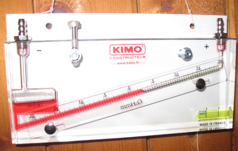

    Был вопрос, как измерить давление наддува. Если правильно скопировал ссылку, то вот прибор для измерения давления/тяги. Вполне можно изготовить самостоятельно
    https://resize.yandex.net/si?key=0e...he-headers=yes&attachment=image.jpg&proxy=yes

    Ссылка, похоже корявая.

    В тюнинге авто используют аналоничные самодельные приборы, для регулирувания 4х дроссельного впуска на Вазе от Левина 4аже, измеряя вакуум по каждому ранеру, можно подсмотреть эти приборы оттуда. Также этим прибором продувают спортивные ресиверы, по показателям продувки судят о качестве наполнения ресиверами ДВС.
    Так что ув. SpongeBobTT Вы правы, изготовить прибор несложно, можно использовать в наших целях для измерения давления высотой водного столба.

    Всем привет ! Хорошо бы ещё прибор приладить к печи так сказать контроль в рабочем состоянии ! Аналог приборной доски но в таком виде явно не приживется никак ! Если что нибудь из приборов но думаю таких в доступе мало да и цена видимо будет ох ! На ум приходит прибор от « семерки» отпарировать отградуировать и можно ладить на печь ! Кто что думает ???
  6. SpongeBobTT
    Там есть штуцеры. Можно и в магистраль с давлением подключить, и в дымоход - тягу наблюдать.
    И ломаться нечему.

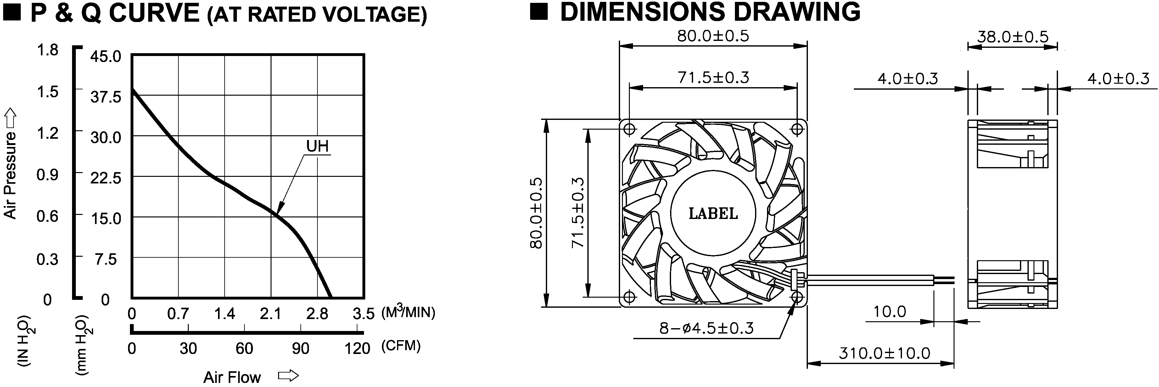

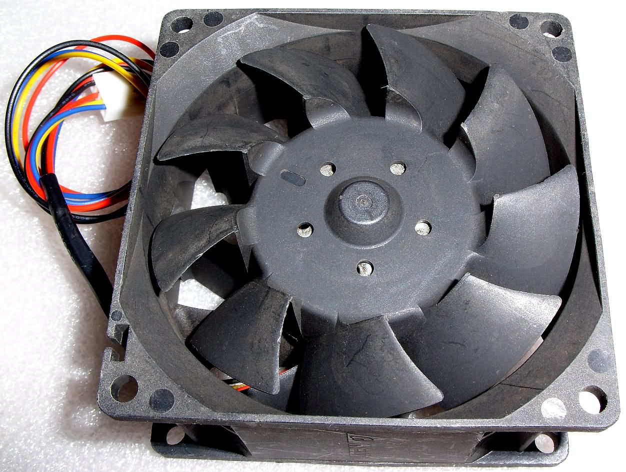

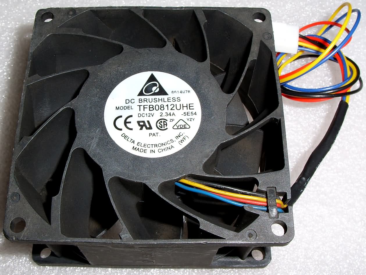

    Осевой вентилятор DELTA, модель TFB0812UHE, размер 80x80x38мм, два подшипника на оси РК, собранный по аэродинамической схеме PK9↑→ - CA11. (цифры 9 и 11 это количество лопаток)
    Вид со стороны входа (всасывания) воздушного потока
    Вид со стороны выхода воздушного потока
    Рабочие характеристики вентилятора:
    - Рабочее напряжение 12В;
    - Диапазон напряжений, при котором вентилятор гарантированно работает - 7-13,2В;
    - Номинальный ток – 1,85А (2.34A MAX);
    - Мощность - 22,2Вт;
    - Частота вращения – 8000 об/мин;
    - Производительность – 3,009м3/мин или 106,26CFM;
    - Максимальный напор – 38,6ммH2O или 378.53669Па;
    - Уровень шума – 65 dB;
    - Срок службы - ?
    Цветовая распиновка проводов:
    1. черный - минус питания;
    2. красный - плюс питания;
    3. желтый – выход сигнала с таходатчика;
    4. синий – PWM.
    Примечание:
    Испытания данного вентилятора, показали, что он начинает запускается при 4,7В.
    Потребляемый ток при 12В, у данного экземпляра, составлял 1,83А, а в начале запуска, в течении 1-1,5 сек - 2,4А.
    При PWM 0%, вентилятор не останавливается, а работает на минималке.
    Данная модель вентилятора TFB0812UHE, выпускается в различных модификациях: двух, трех и четырех проводных вариантах.
    Вентилятор понравился, но надо обязательно ставить на входе, защитную решетку – высокая скорость вращения и острые края крыльчатки, 100% гарантируют вам травму.

    Именно эта модель TFB0812UHE, имеет 2.34A.
    Китайцы могут налепить любую наклейку и продать дороже, а покупатель в основном, не проверяет все параметры, а руководствуется только своими ощущениями, типа – да классно дует, мощный поток и т.д.
