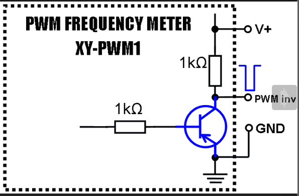

    Рекомендую, сделать переходную платку, будет удобней подключаться.
    Если генератор импульсов(ГИ), будет постоянно использоваться с данным вентилятором, то можно внутри ГИ, поменять n-p-n транзистор, на p-n-p.

    Согласен, только не будет работать... Схемка приведена неправильная...
    Так будет правильно:
    Melinda и 1TOM1 нравится это.
  3. sova
    Спасибо! Да, действительно, чисто механически вставил, а развернуть забыл.
