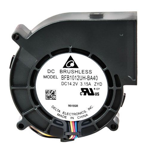

    Немного дополню ещё о вентиляторе DELTA BFB1012UH, о котором я упоминал в post-58286.
    Повторяю, такой модели BFB1012UH с параметрами 12V/6A, у DELTA нет. У этого вентилятора, заявленная характеристика 12V/3.15A.
    Фото оригинала:

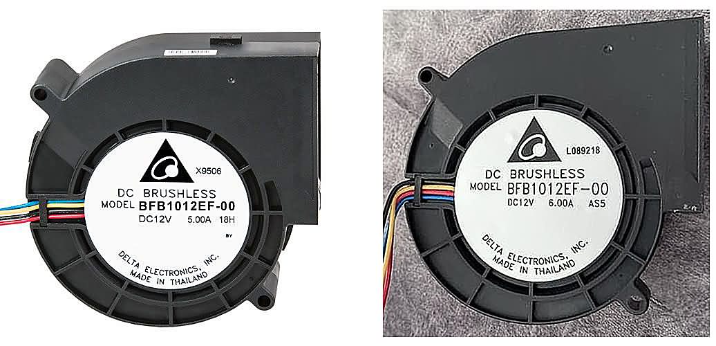

    Но c такими характеристиками (12V/6A), выпускается модель BFB1012EF.
    Фото оригинала:

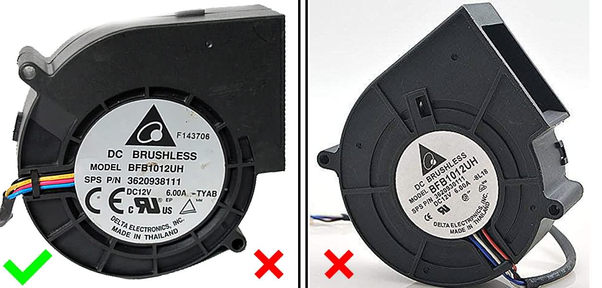

    Вот её почему то, китайцы продают под маркой BFB1012UH.
    Фото с Китайских магазинов:
    Есть модели NANILUO BFB1012UH-12V/6A или Misieren SHLBFB1012UH-12V/6A.

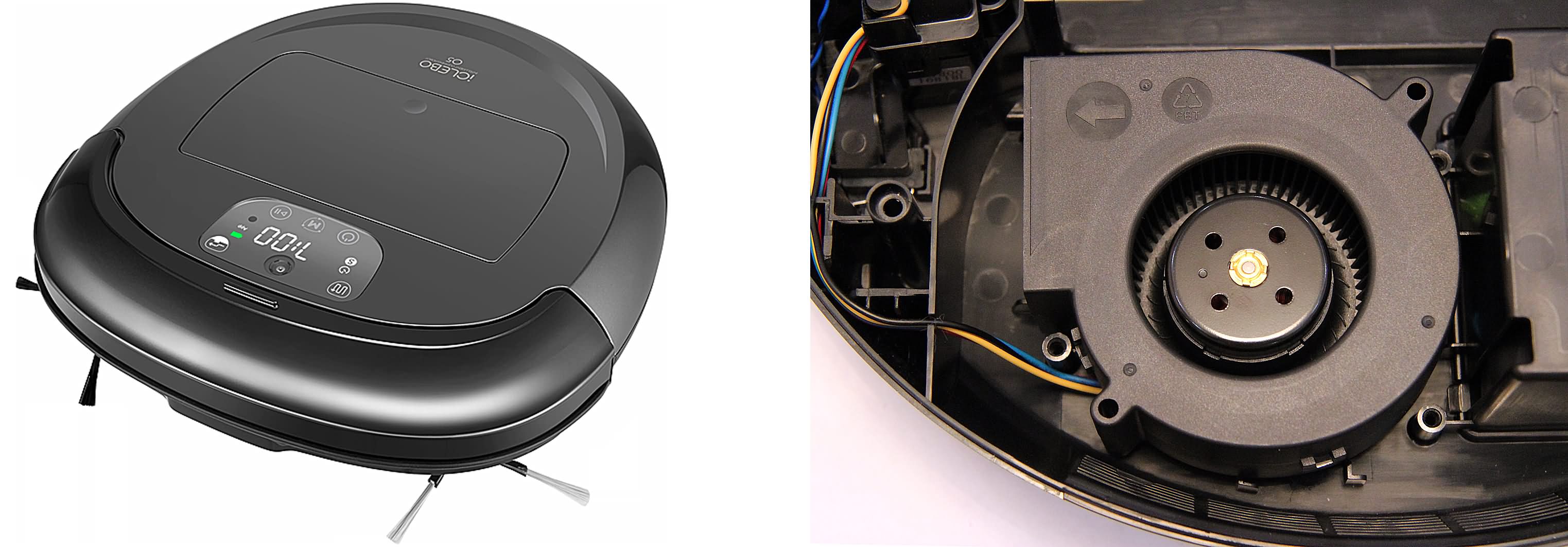

    Так вот, оригинальный BFB1012EF, используется в робот-пылесосе iCLEBO O5 WiFi:
    Поэтому, владельцы данных пыликов, ищут на замену именно этот вентилятор, но его в продаже нет, и приобретают BFB1012UH с 12V/6A.

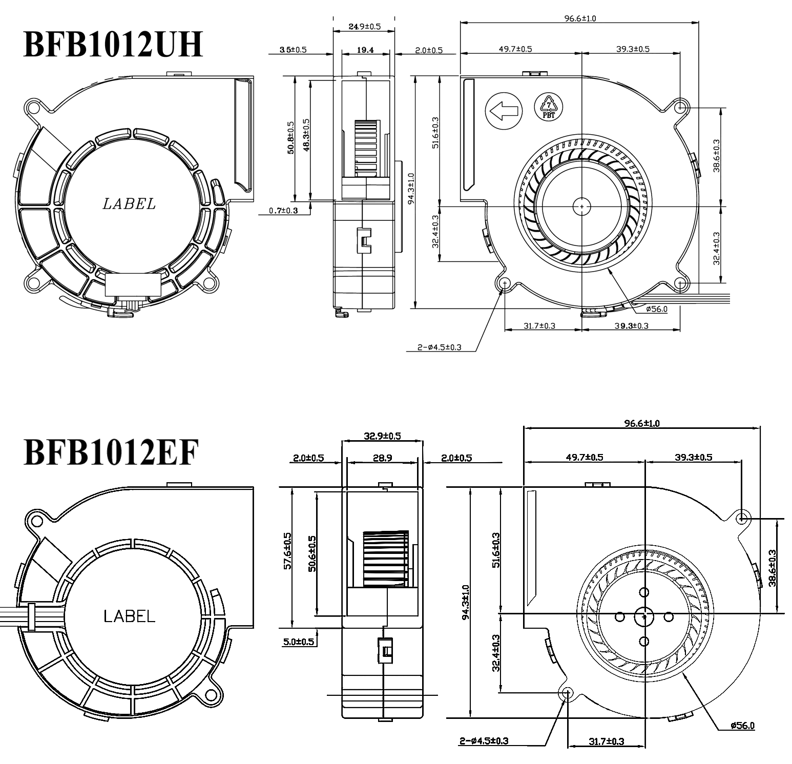

    Для начала, сравним оригинальные DELTA BFB1012UH и BFB1012EF.
    1. первый параметр мы уже знаем: 12V/3.15A и второй 12V/6A
    2. рассмотрим корпусные отличия
    - Длина и высота одинаковые - 96,6х94,4мм;
    - Диаметр входного патрубка одинаковый – 56мм;
    - Толщина разная: первый - 24,9мм, второй – 32.9;
    - Соответственно и диффузоры разные: 19,4х49,3мм и второй 28,9х50,6мм, но у обоих большой язык;
    - Разный подвод питающих проводов: у первой модели снизу, у второй сбоку;
    - У первого вентилятора 3-крепежных выступа, у второго 2.
    и т.д.
    Приобретая китайскую модель BFB1012UH - 12V/6A, корпус у него один в один как у BFB1012EF.
    Да и ладно было бы, но эти пи-пи-пи (нехорошие люди), выслали именно вентилятор с заявленными параметрами, ан нет, подсунут 12V/3.15A в корпусе BFB1012EF.
    Поэтому, при покупке данного фана, интересуетесь у продавца, на соответствие параметров. К сожалению, 99% продавцов будут вам клясться в достоверности результатов – ничего подобного, это лож, откровенная лож. Такая переписка с продавцом, вам для дальнейшего спора пригодится.
    Не ленитесь и смотрите отзывы купленного товара и его тесты. Настоящий 12V/6A, будет потреблять ток 5А при 12В.

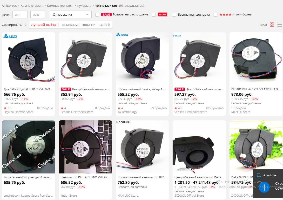

    я вот тоже присматриваюсь к этим вентиляторам. Вроде все ок, у меня от 2108 стоит. Но он меня бесит. Неужели этот малыш тянет ?

    Вся штука в том, что (и об этом ув. Sova писáл) китаёзы могут подсунуть хлам, как в моём случае. Надо трясти их на соответствие характеристик.
    У меня есть ещё одна улитка. Та вроде, более-менее соответствовать должна. Но пока до неё руки не дошли

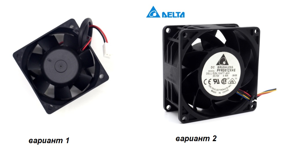

    согласен. Но их же можно сдвоить ? купить два штутки.
    И самое интересное. Я конечно понимаю что меня сейчас пошлют. В лучшем случае в поиск, в худшем ...... И даже где то видел что кто то писал, но не могу найти с ходу. Подскажите по поводу подключения. Если в варианте 1 все понятно один провод плюс, другой минус, то во втором я в ступоре от разноцветной россыпи проводов
