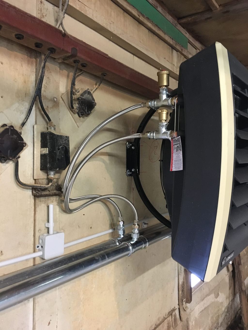

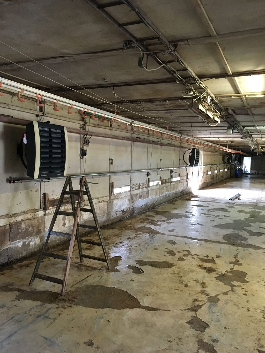

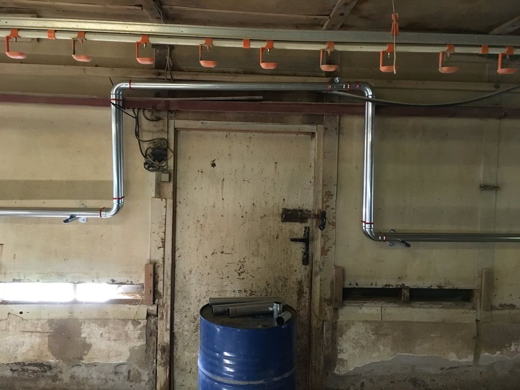

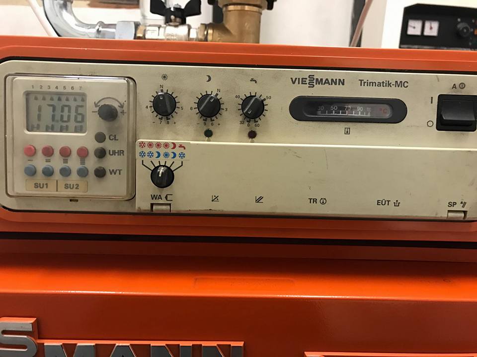

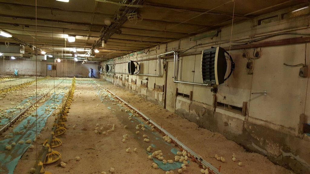

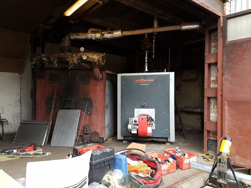

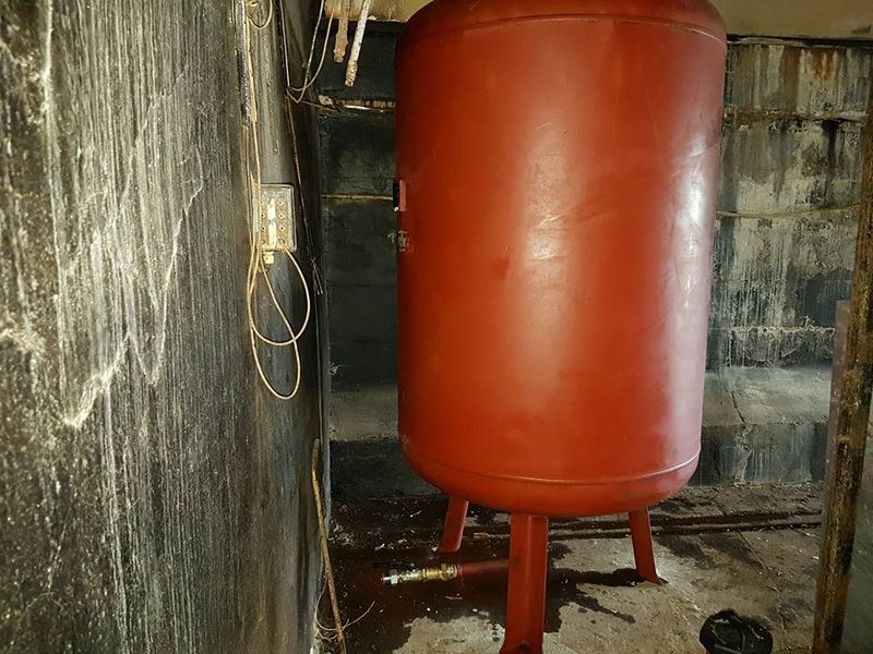

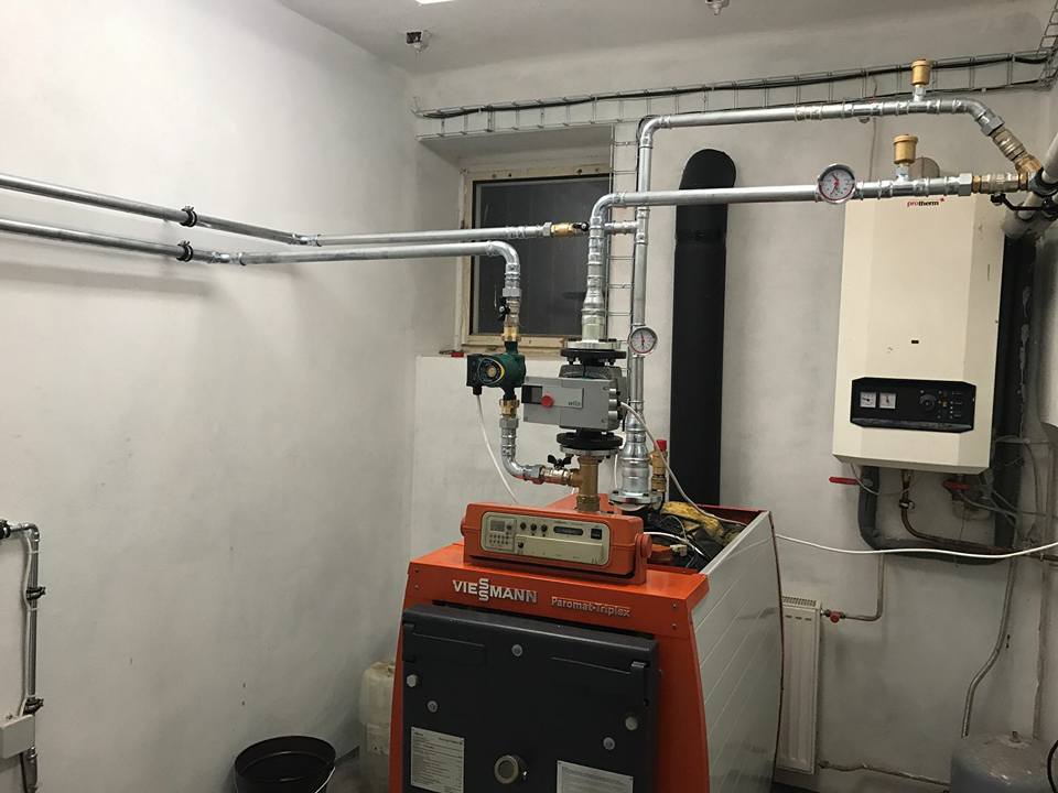

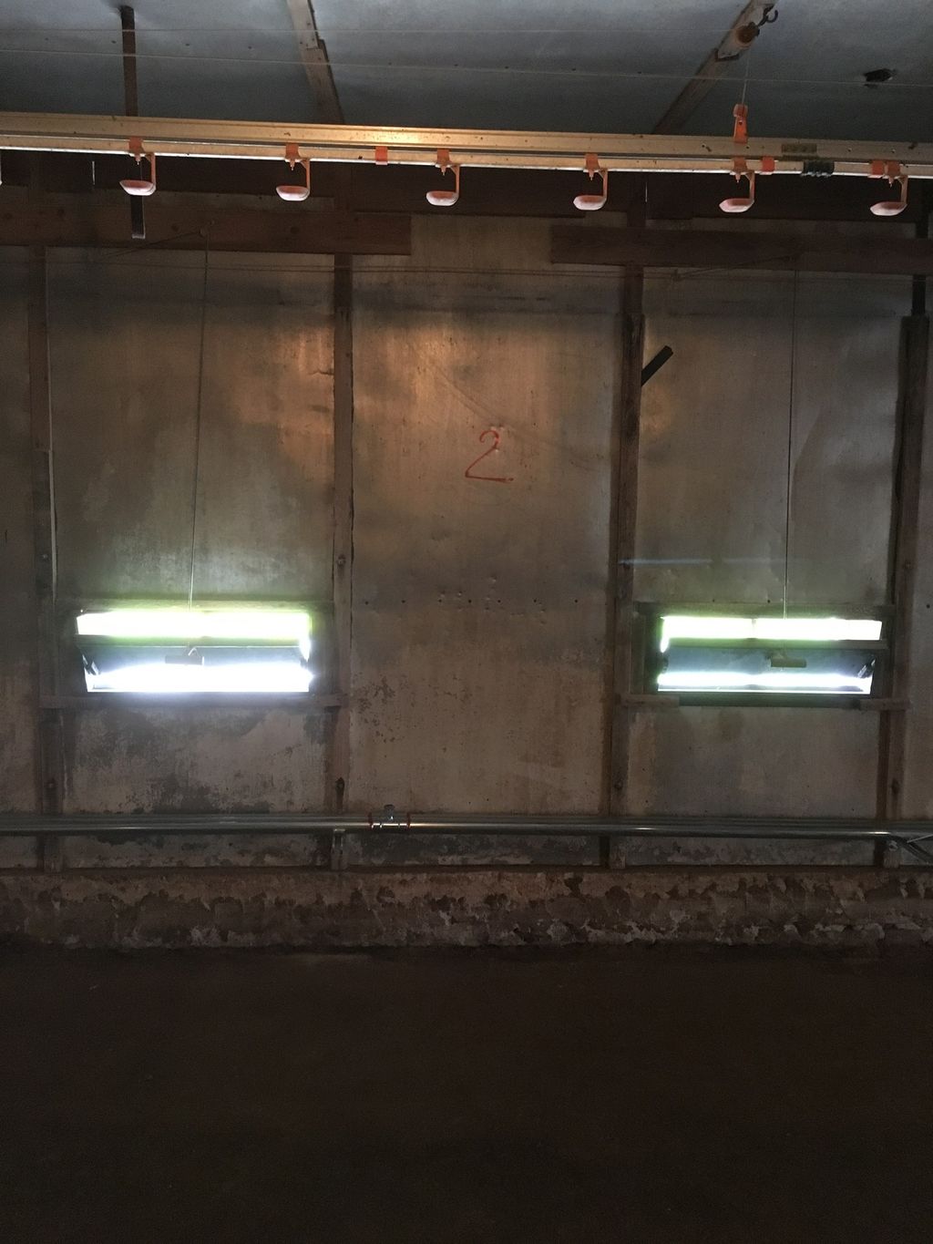

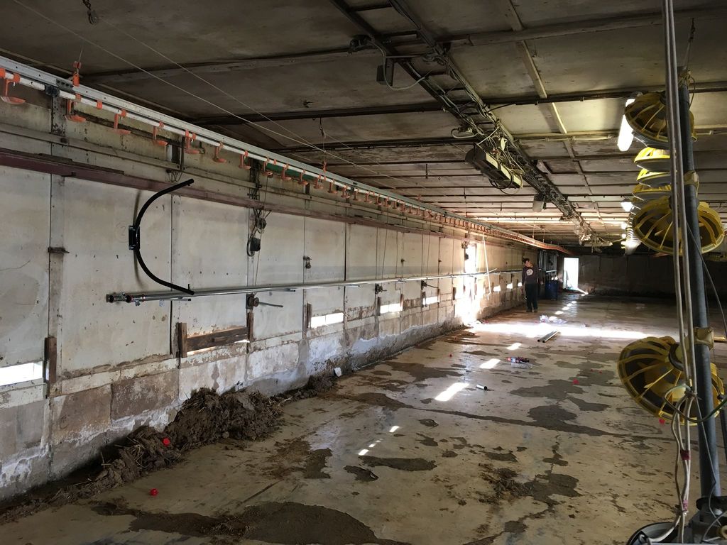

    Работы продолжились и новая порция информации появилась через три дня. Объект приобретает очертания.

  2. Grad
    2.676

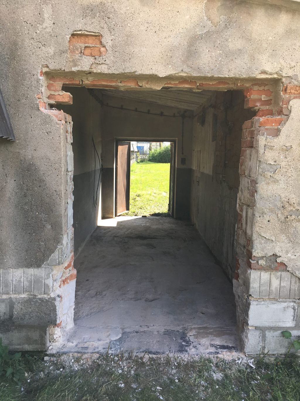

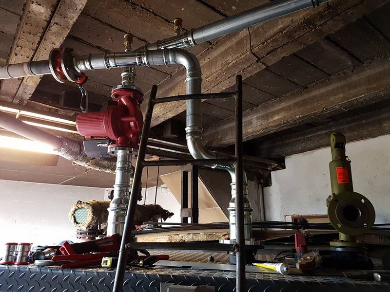

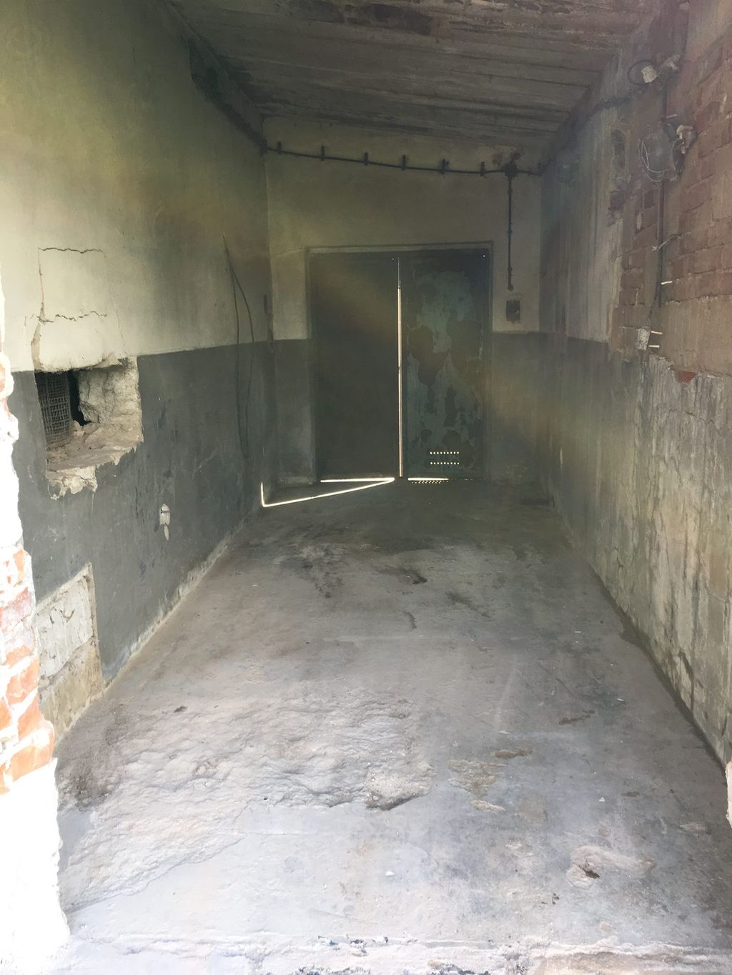

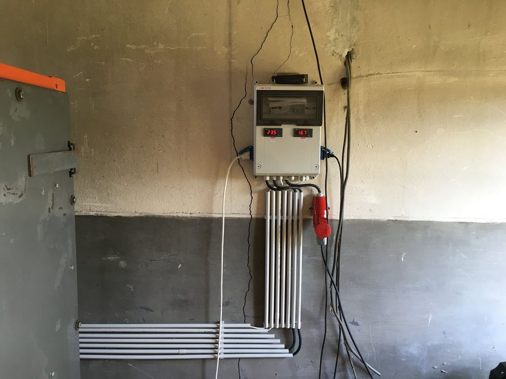

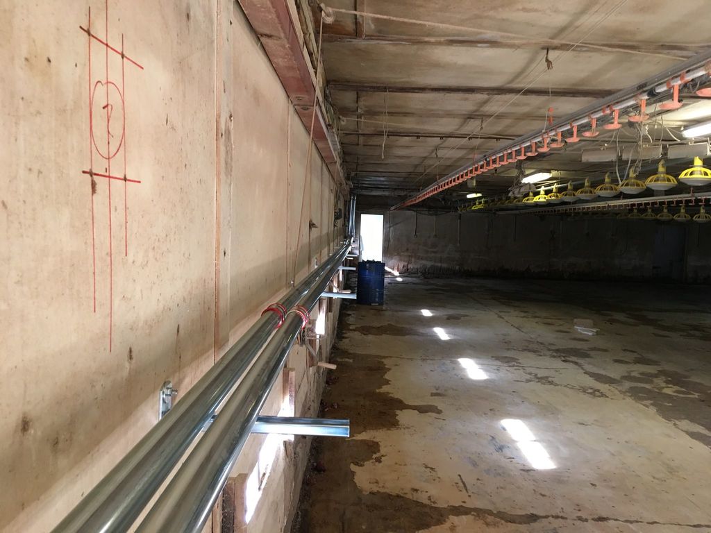

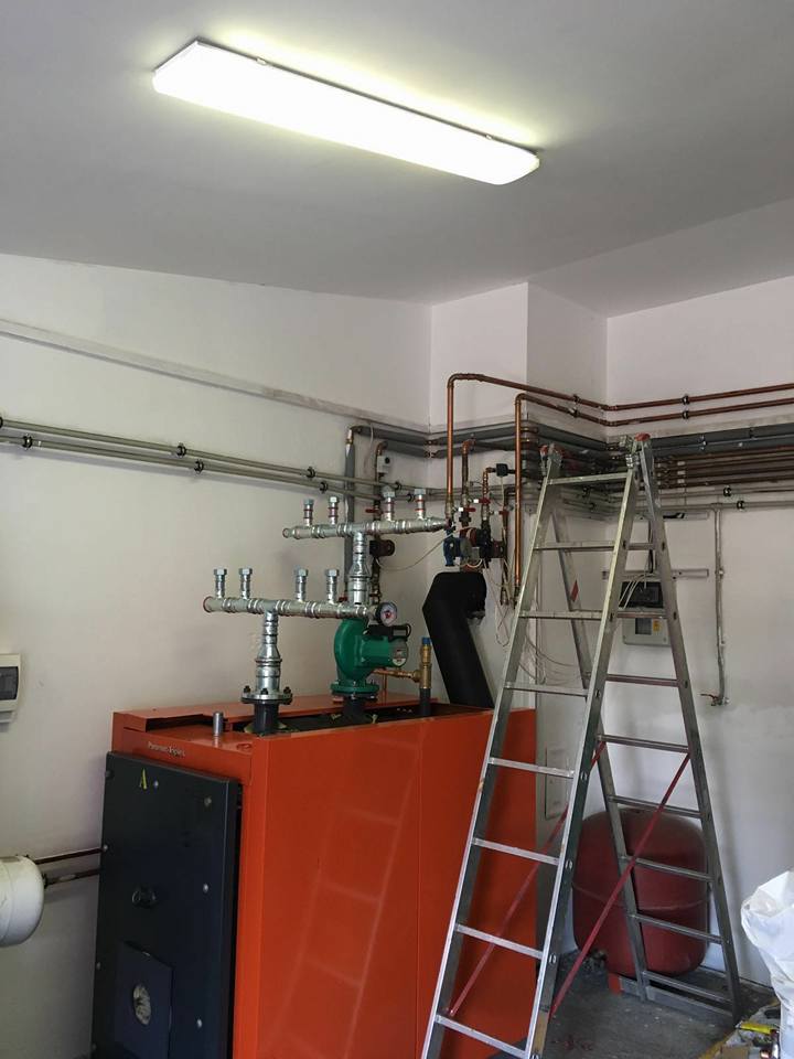

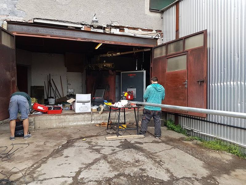

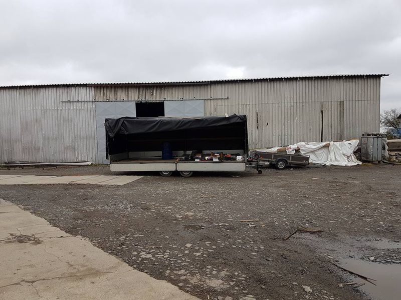

    А для установки котла в помещение котельной, судя по всему, пришлось бить стену. Результаты во вложении.
      271,9 КБ
      221
      136,5 КБ
      214
      152,1 КБ
      203

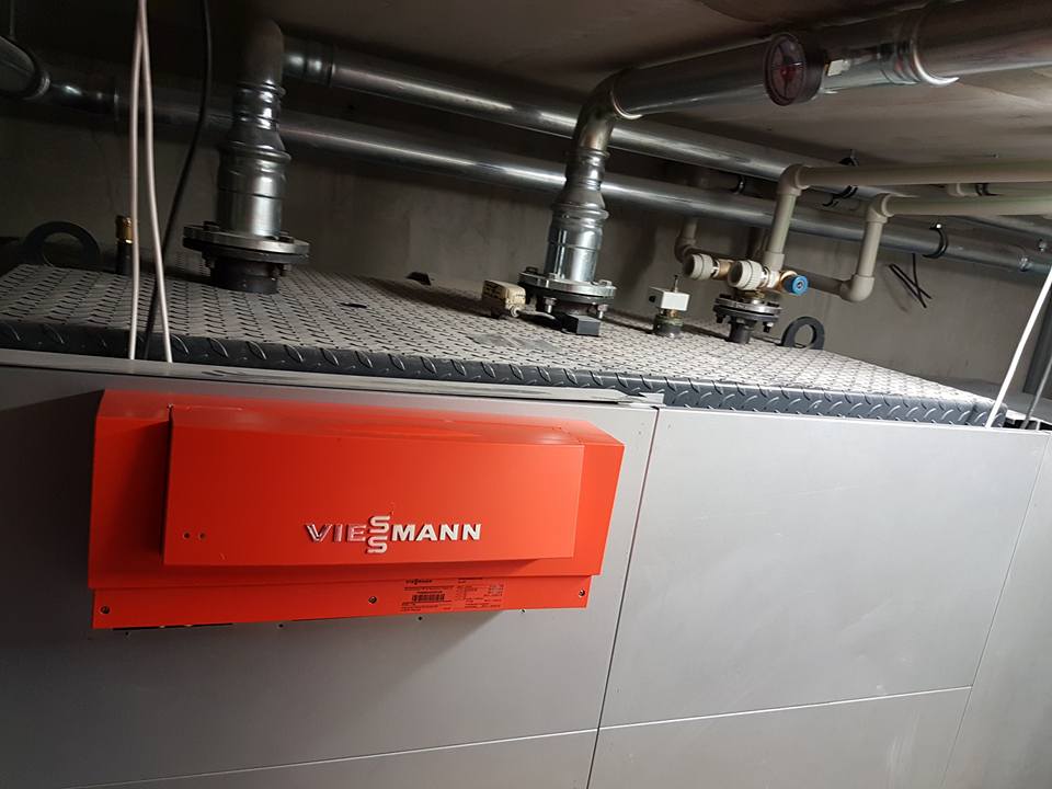

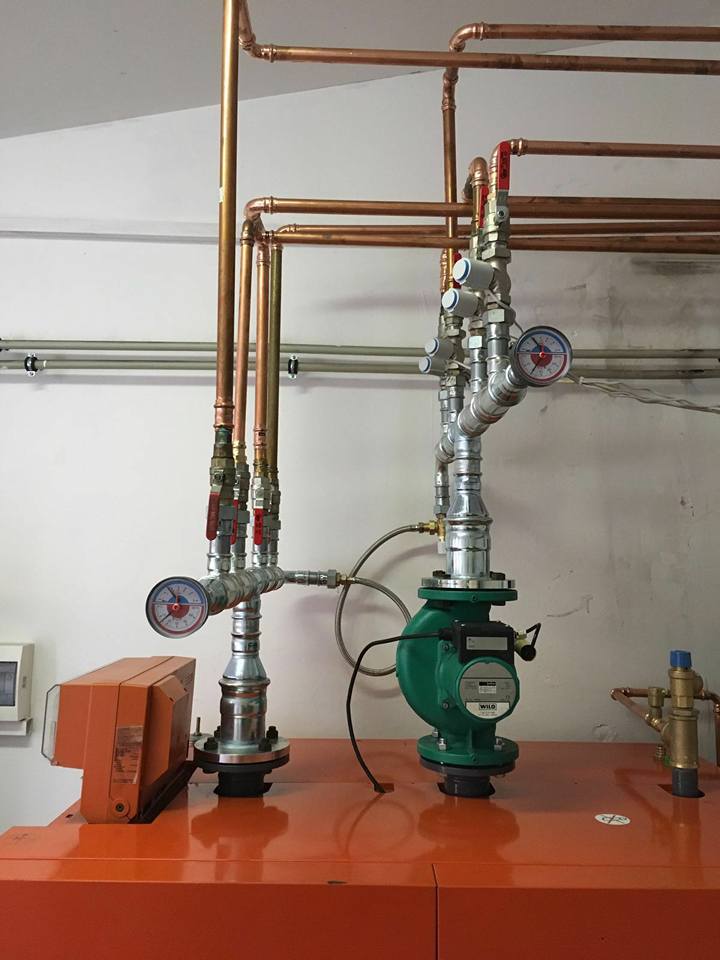

  3. Grad
    2.676

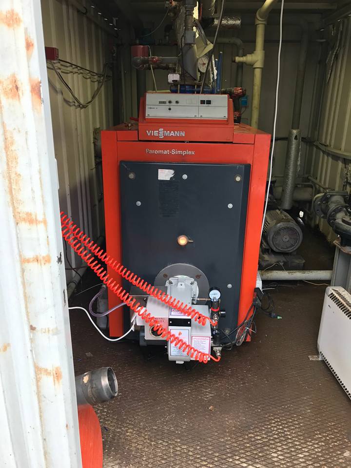

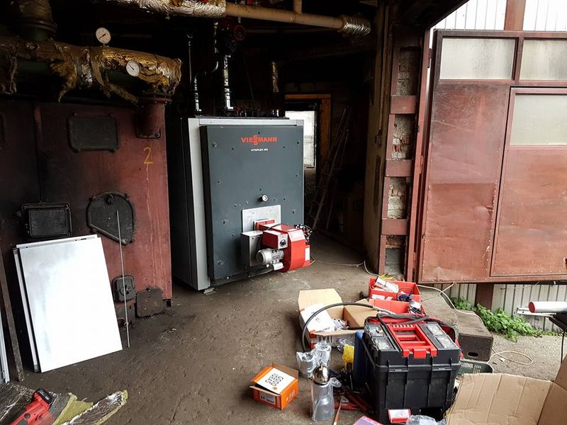

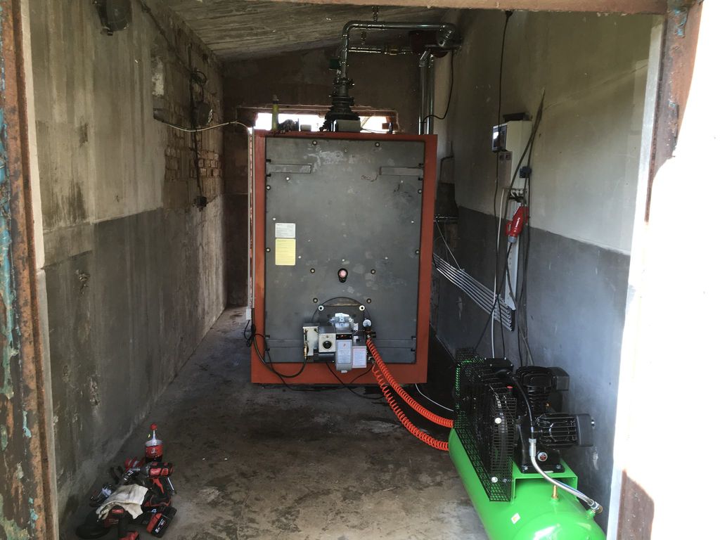

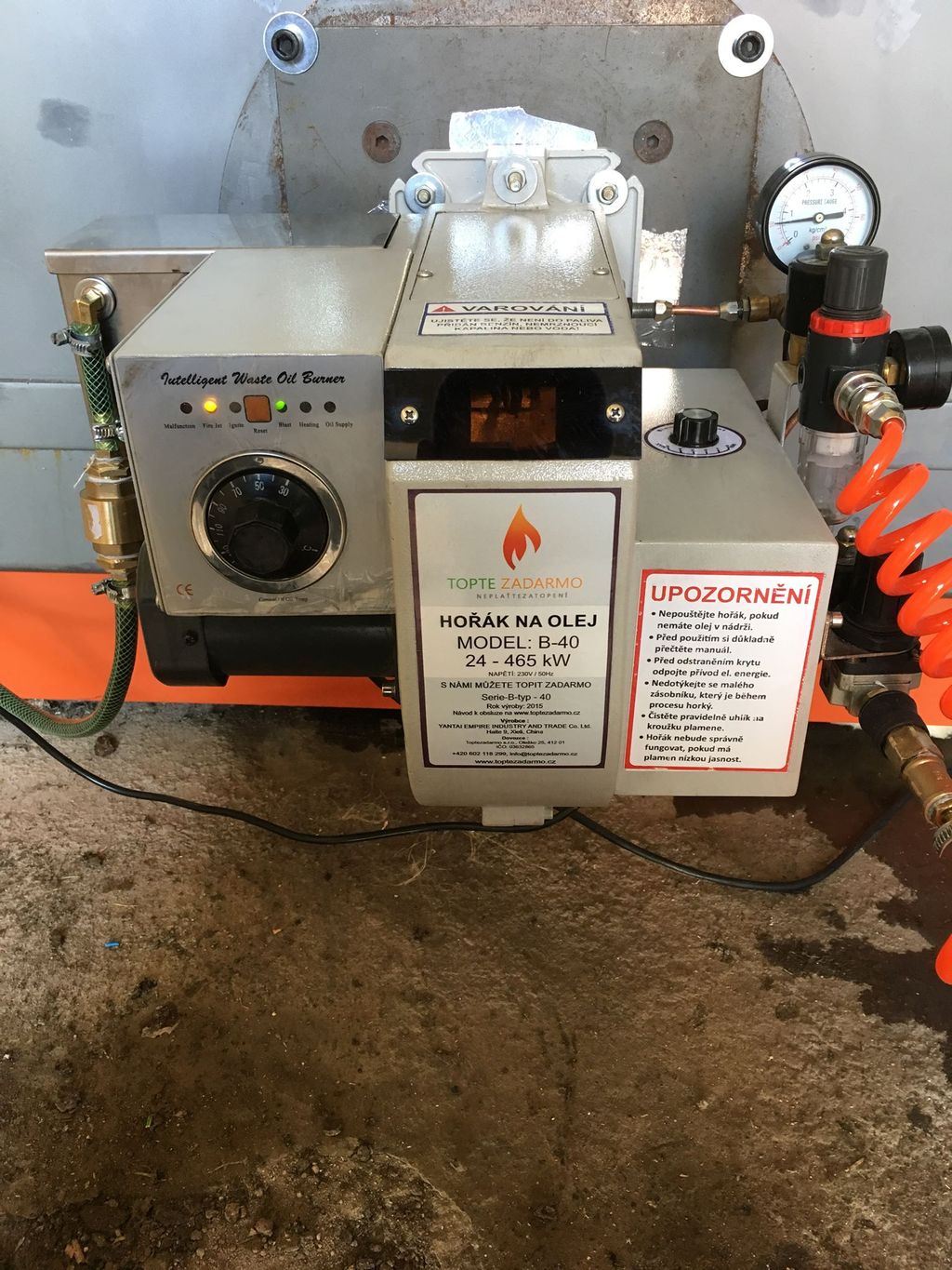

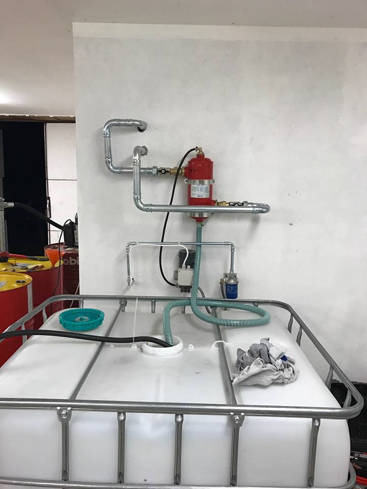

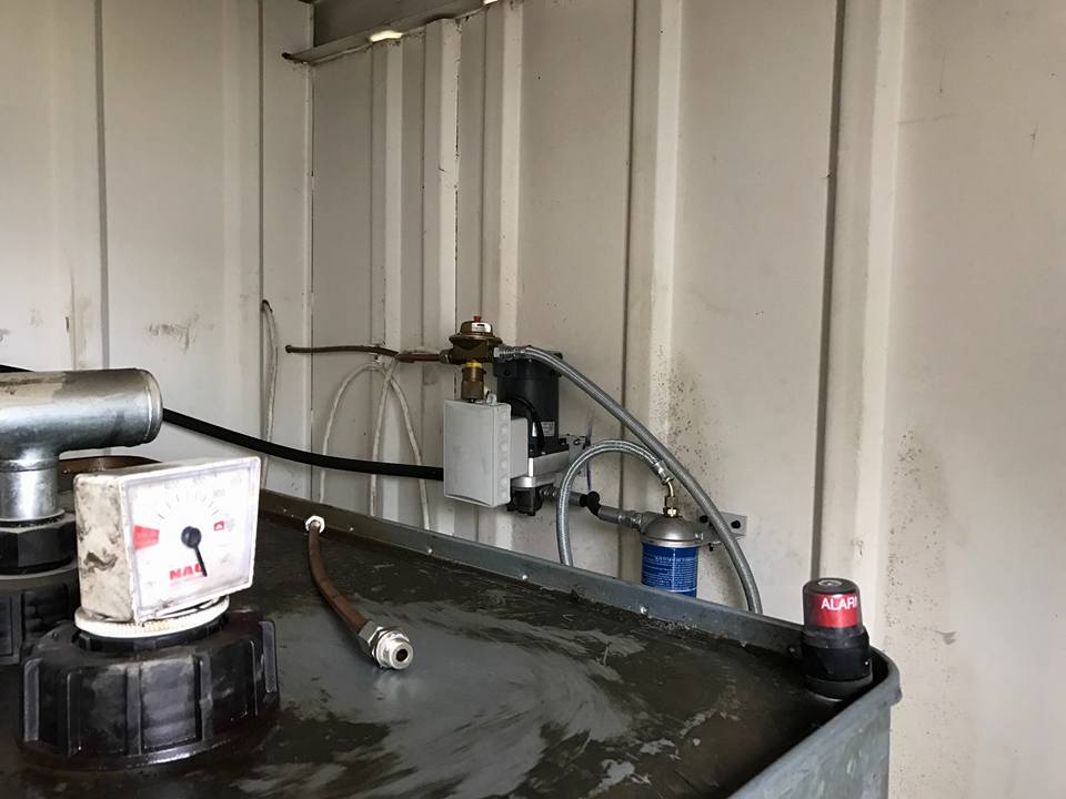

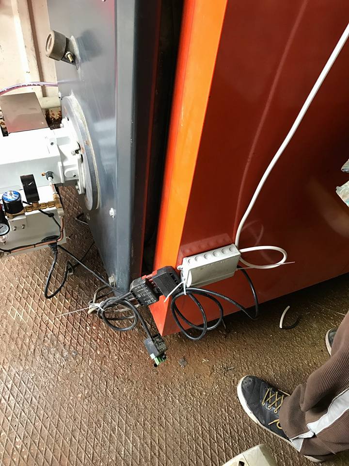

    А вот сам котелок и горелочка. Появились еще через три дня, 29 апреля. Мощность оборудования - почти 0,5 мВт.
      106,7 КБ
      222
      250,9 КБ
      208
      89,6 КБ
      217
      162,3 КБ
      213
      216,2 КБ
      218
      108,2 КБ
      213

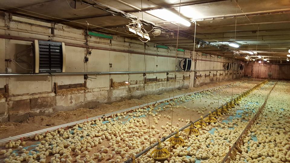

  4. Grad
    2.676

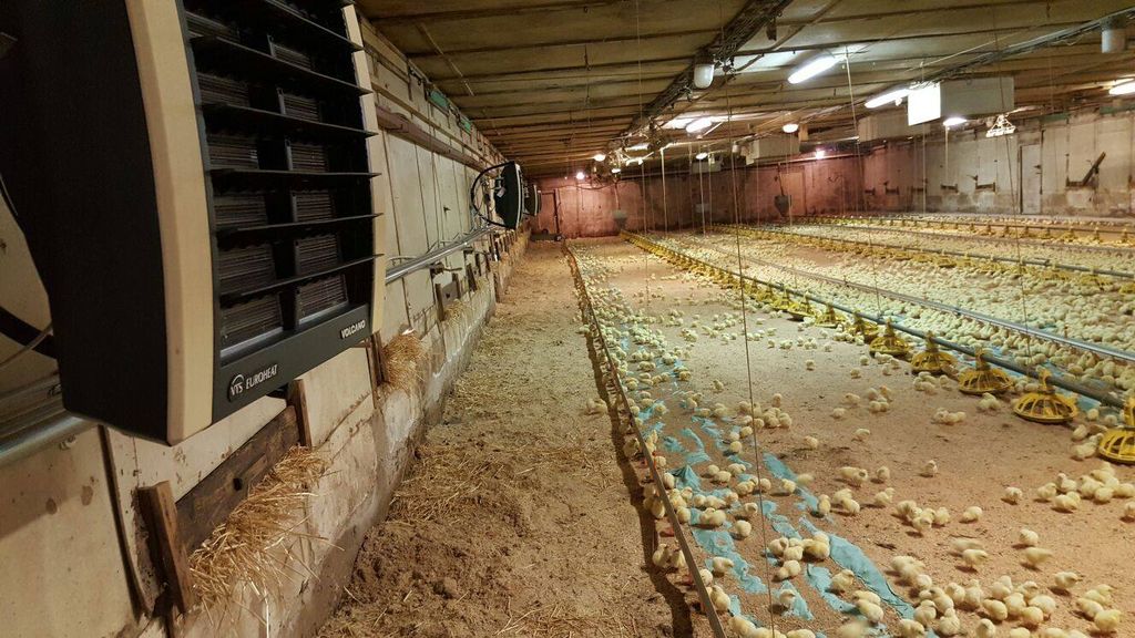

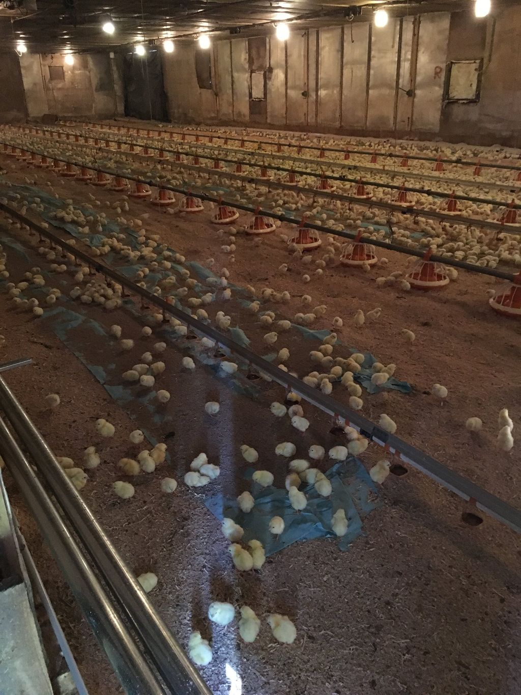

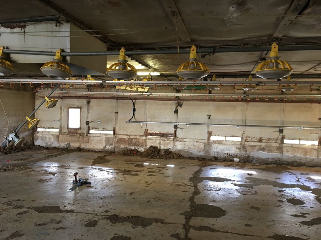

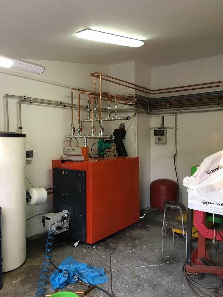

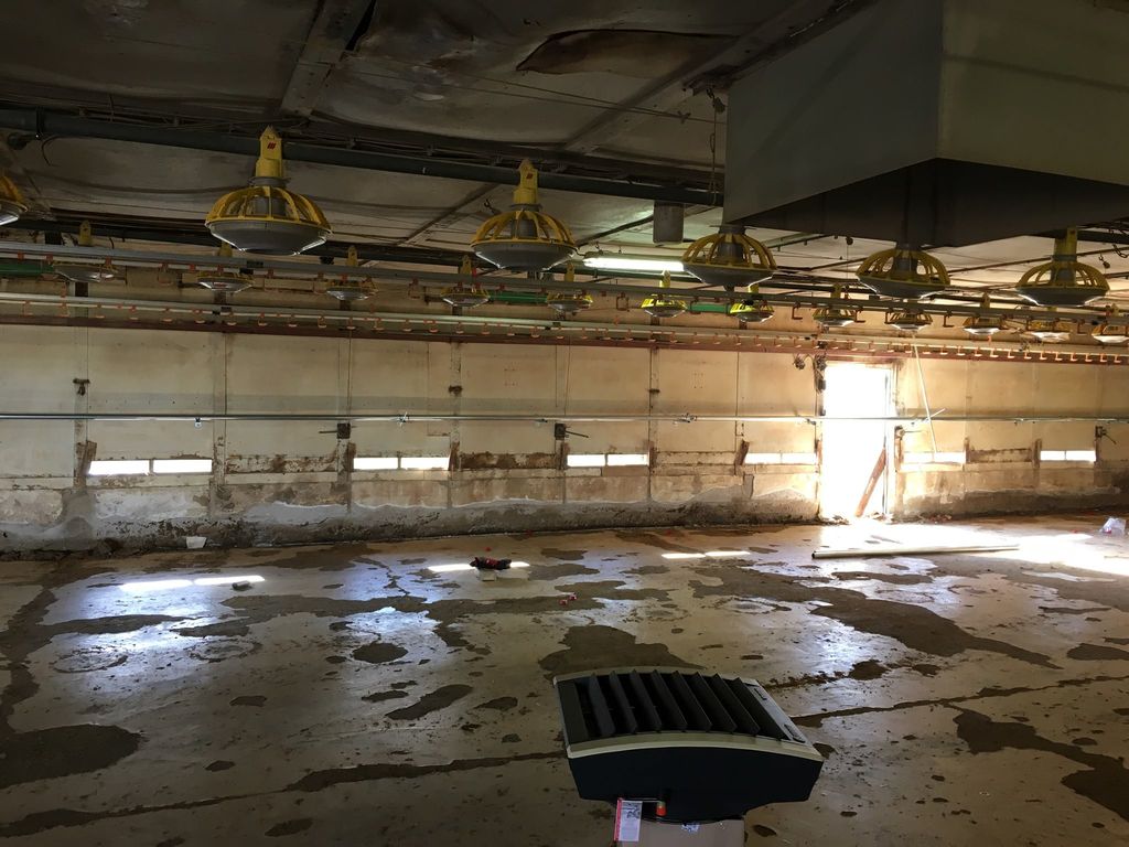

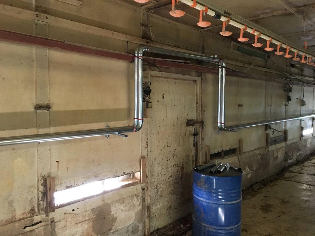

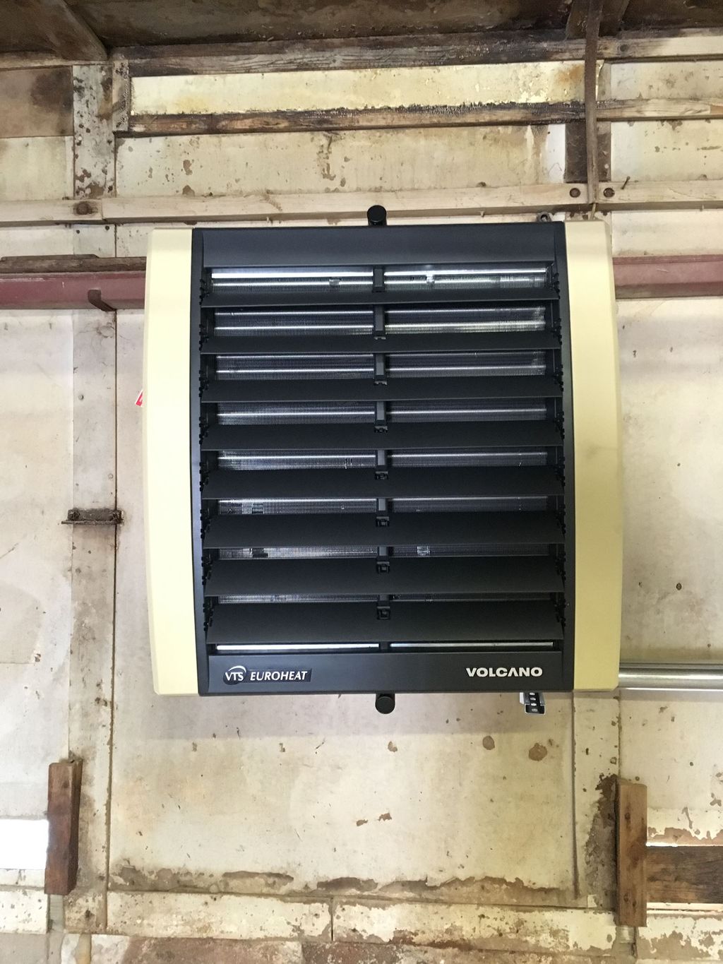

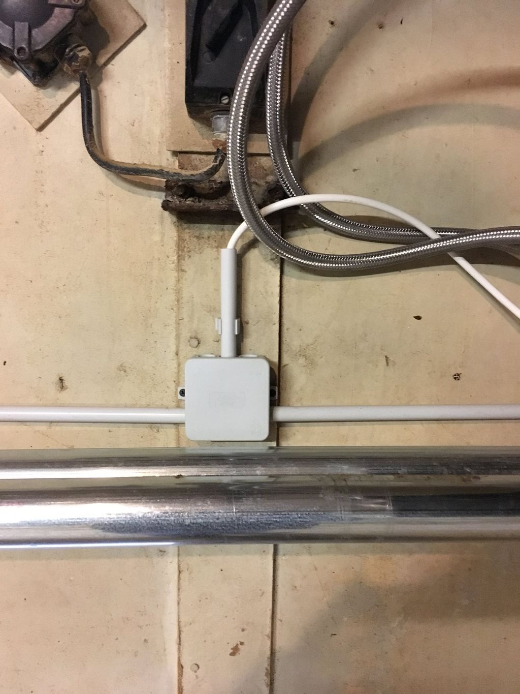

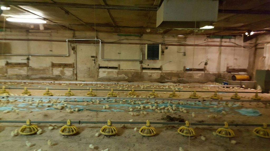

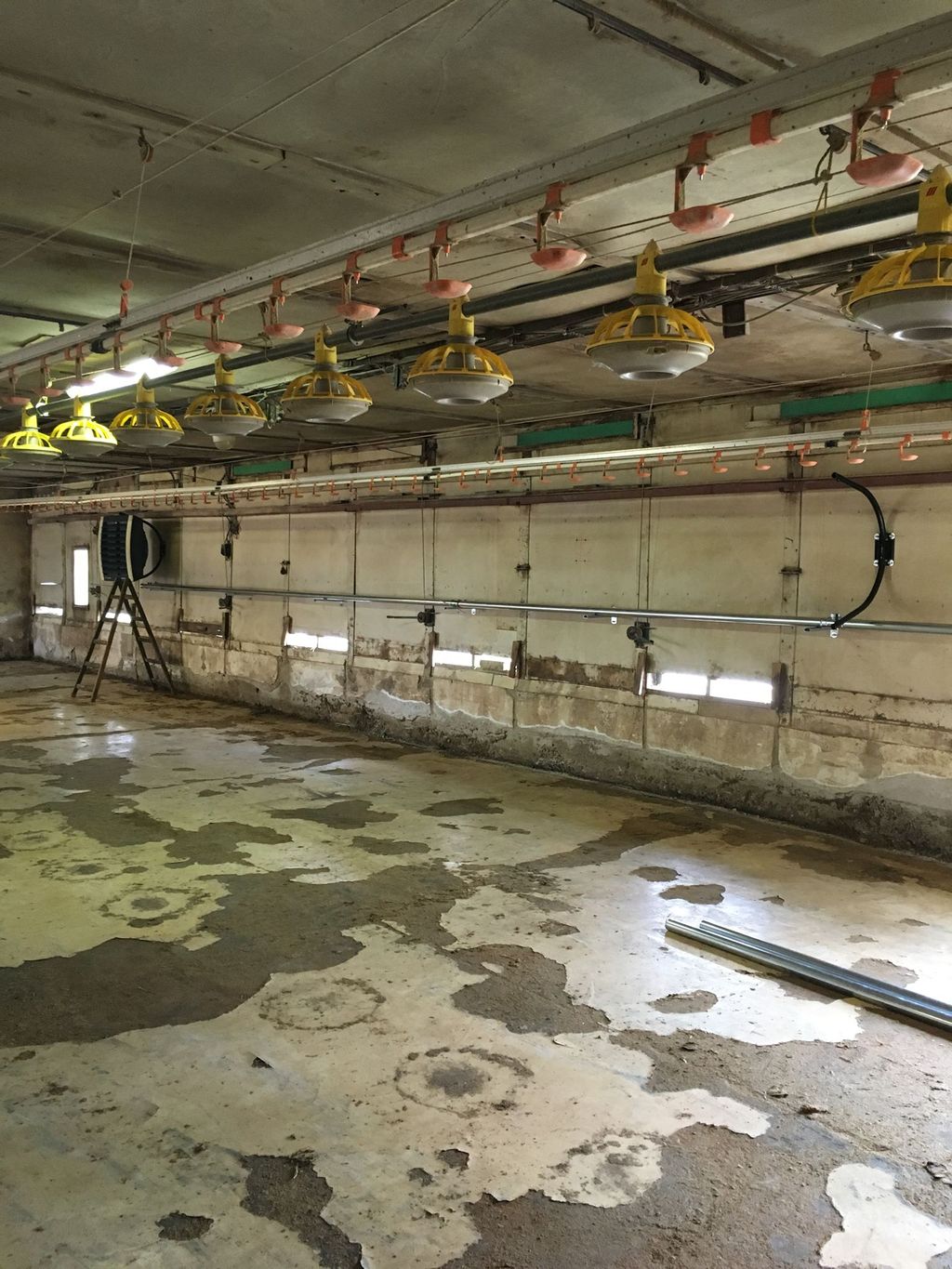

    Ну и финальное по этому объекту. Довольные (надеюсь:happy:) потребители тепла. Все это находится в Sojovice, Чехия.
      109,9 КБ
      221
      143 КБ
      198
      53 КБ
      194
      257,2 КБ
      195
      340,4 КБ
      186
      101,3 КБ
      180
      91 КБ
      173

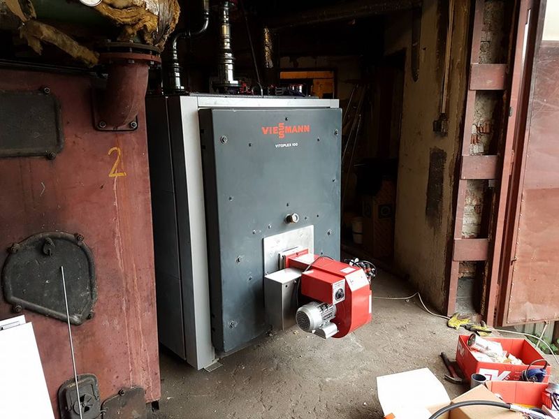

  5. Grad
    2.676

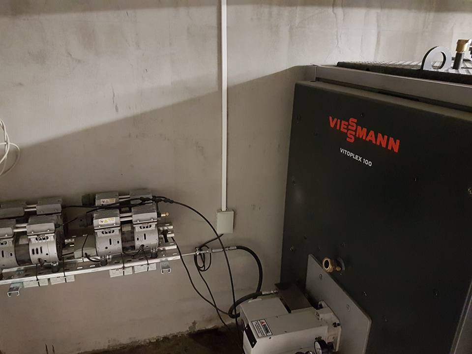

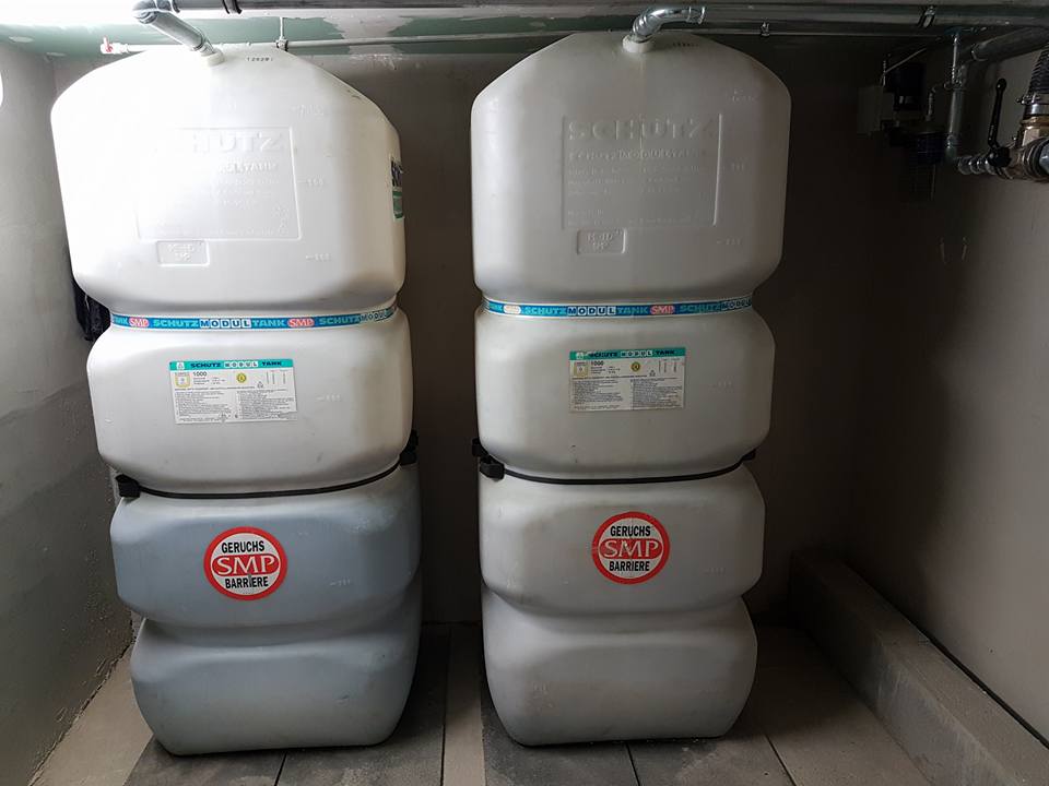

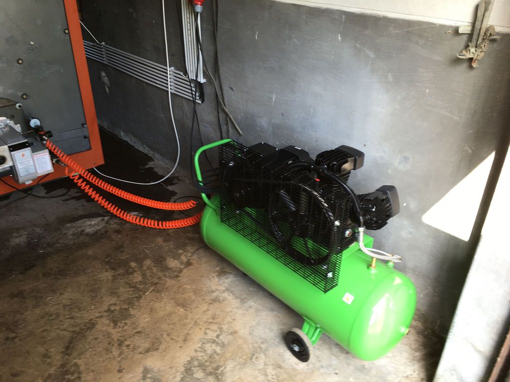

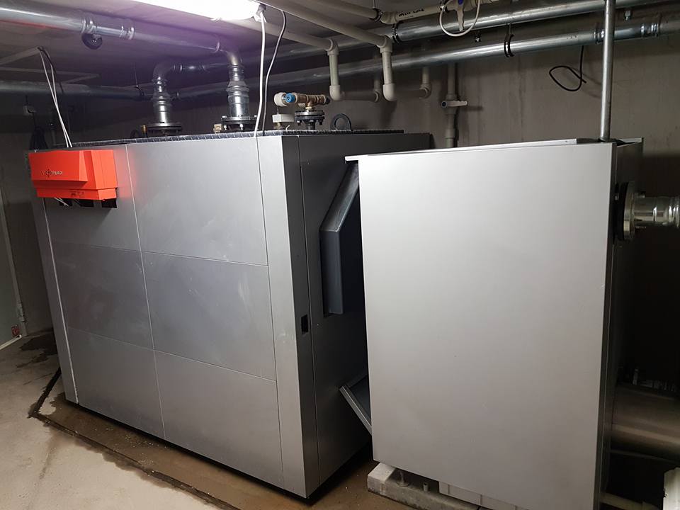

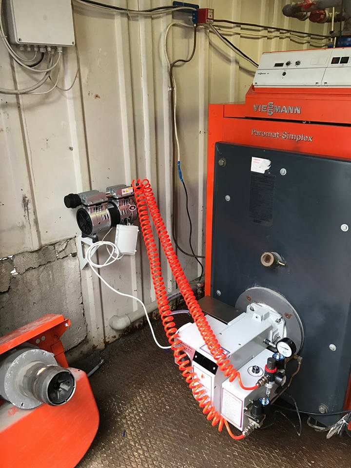

    12 октября этого же года. Новый объект. Снова на фото Viessmann (Vitoplex 100, мощность 725 кВт) и снова Smart Burner от Topte Zadarmo.
      92,8 КБ
      184
      104,3 КБ
      166
      120,3 КБ
      178
      83,6 КБ
      193
      110,2 КБ
      178
      102,9 КБ
      188
      84,4 КБ
      179
      91,6 КБ
      194

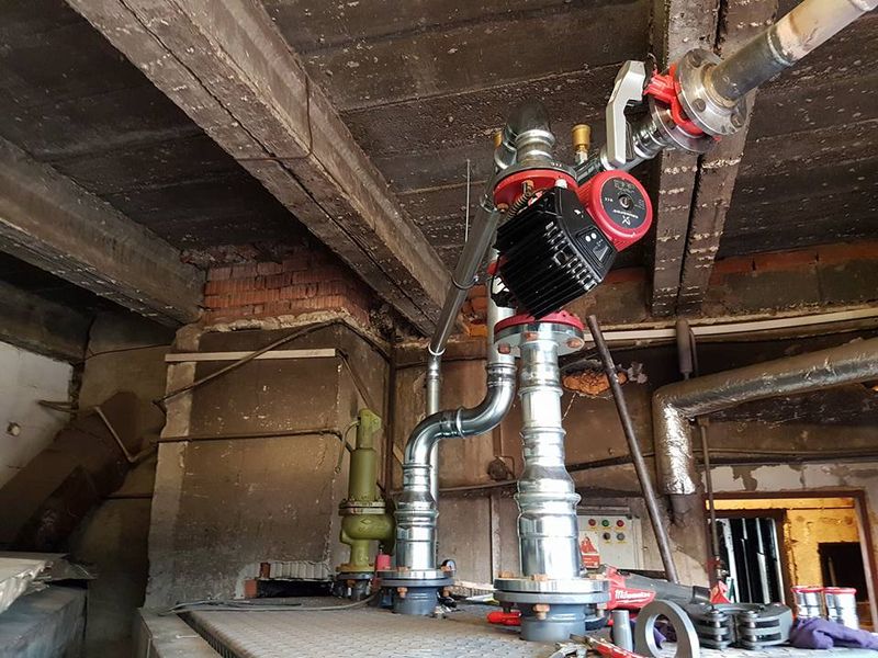

  6. Grad
    2.676
    17 октября, новые фото котла и горелки на отработке.

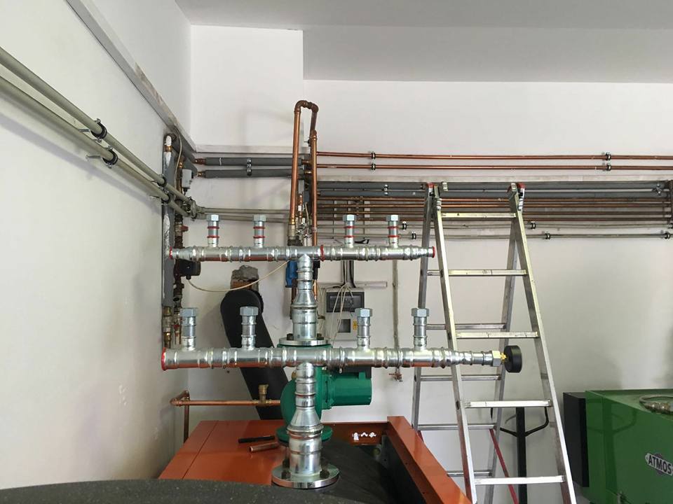

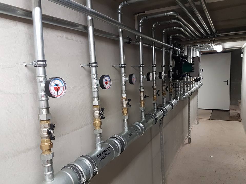

    Еще какая-то котельная от 16 ноября 2016 года. С двумя емкостями.

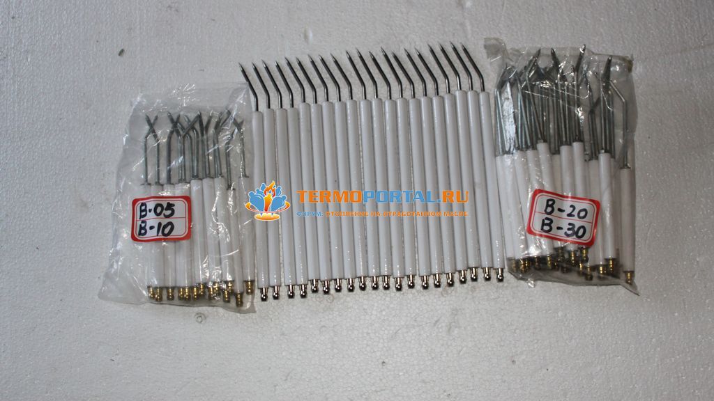

    Нужно поменять электроды у горелки на отработанном масле Smart Burner. Не пойму, есть какие то электроды просто, а есть электроды NB. Прошу помочь мне с вопросами - в чем различие, и что мне нужно брать, если сможете конечно?
  12. soul
    soul Эксперт форума
    16 фев 2011
    89
    35
    Владивосток
    Доброго времени суток, Dmitry NYN!
    “Простые” электроды в номенклатуре означают то, что они подойдут для горелок, выпущенных и купленных до 2013 года.
    А с приставкой NB – для Smart Burner, выпущенных и купленных после 2013 года.
    По году покупки вы определите нужные, для вас.
    Как, кстати, работает горелка?
    Andreikl нравится это.
  13. Dmitry NYN
    Dmitry NYN Новичок
    7 окт 2018
    Спасибо. Надо поискать документы, если найдем конечно, брали давно. Наша горелка Smart Burner работает уже незнаю, лет 5 точно, у меня 10-я. Вопросов нет, вроде нормально работает. Фильтры только меняем, за сезон штуки 2 уходит точно. Стали ставить большие, не как родные меньшего объема. Через переходник. У нас отработка не очень видимо. А так работает нормально, сжигает. На самом деле все зависит только от отработки – чем она чище, тем лучше.
  14. Grad
    2.676
    Я вам картинку приложил, в чем отличие.
    Слева направо:
    Первые – старые, для B-05 и B-10.
    Посередине – NB, подходят к пятеркам, десяткам, двадцаткам и тридцаткам. Длинные. Сами усики нереально острые, если сравнивать со старыми (там потолще и чуть тупее).
    Справа – старые для B-20 и B-30. Давно их в руках не держал, но по моему они длиннее, чем старые для 05-10.
  15. Dmitry NYN
    Dmitry NYN Новичок
    7 окт 2018
    Спасибо.Документов не нашел. Но походу у меня старые. Посоветуйте, как быть, старые или новые?
  16. Grad
    2.676
    Если похожи на старые, то лучше брать их. По мне так новые для всех горелок подойдут, единственное, их придется сдвинуть вглубь (от головки), при установке. Потому что они длиннее и если ставить, то они будут сильно выпирать за пределы головки, и ни о каком нормальном поджиге речи не может быть. Да и старые тоже можно ставить, просто их придется наоборот, поближе подвинуть к головке. Сильно только их не закрепляйте, а то оплетка треснуть может.
