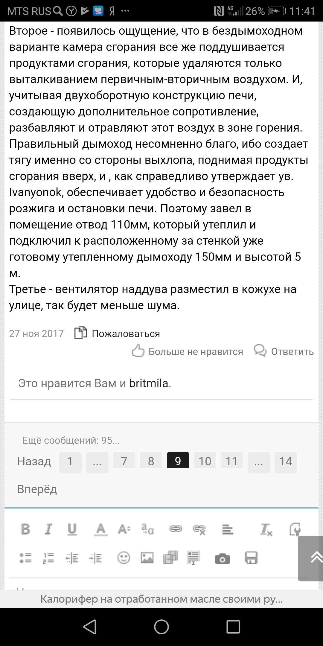

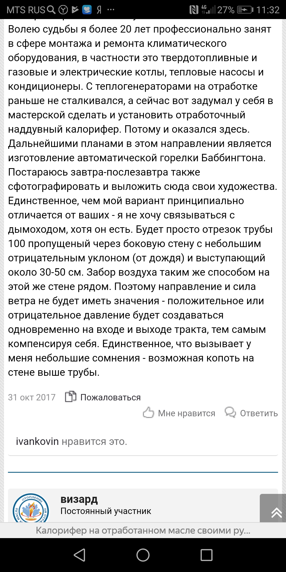

  6. Ivanyonok
    Ув. Виталий, не желателен короткий дымоход.
    Было общение на эту тему с ув. Визард, занимавшимся 20 лет монтажом котельного оборудования: изначально он тоже был только ЗА короткий дымоход, но поэксперементировав, в итоге подключил свою наддувную печь к дымоходу Д150мм высотой 5 метров.
    Поймите - наше с Вами мнение может быть субъективным, по короткому дымоходу, и малому диаметру, типо 90 мм, только практика критерий истины.
    Рекомендую Вам почитать беседу с ув. Визард, отсюда, с первого сообщения страницы
    Калорифер на отработанном масле своими руками
    и до сюда, последнее сообщение ув. Визард, на данной странице
    С уважением.
    П. С. Вложил скриншоты первого сообщения ув. Визард и последнего, после его экспериментов с наддувной печью.
    Мардеволь, Melinda и britmila нравится это.
