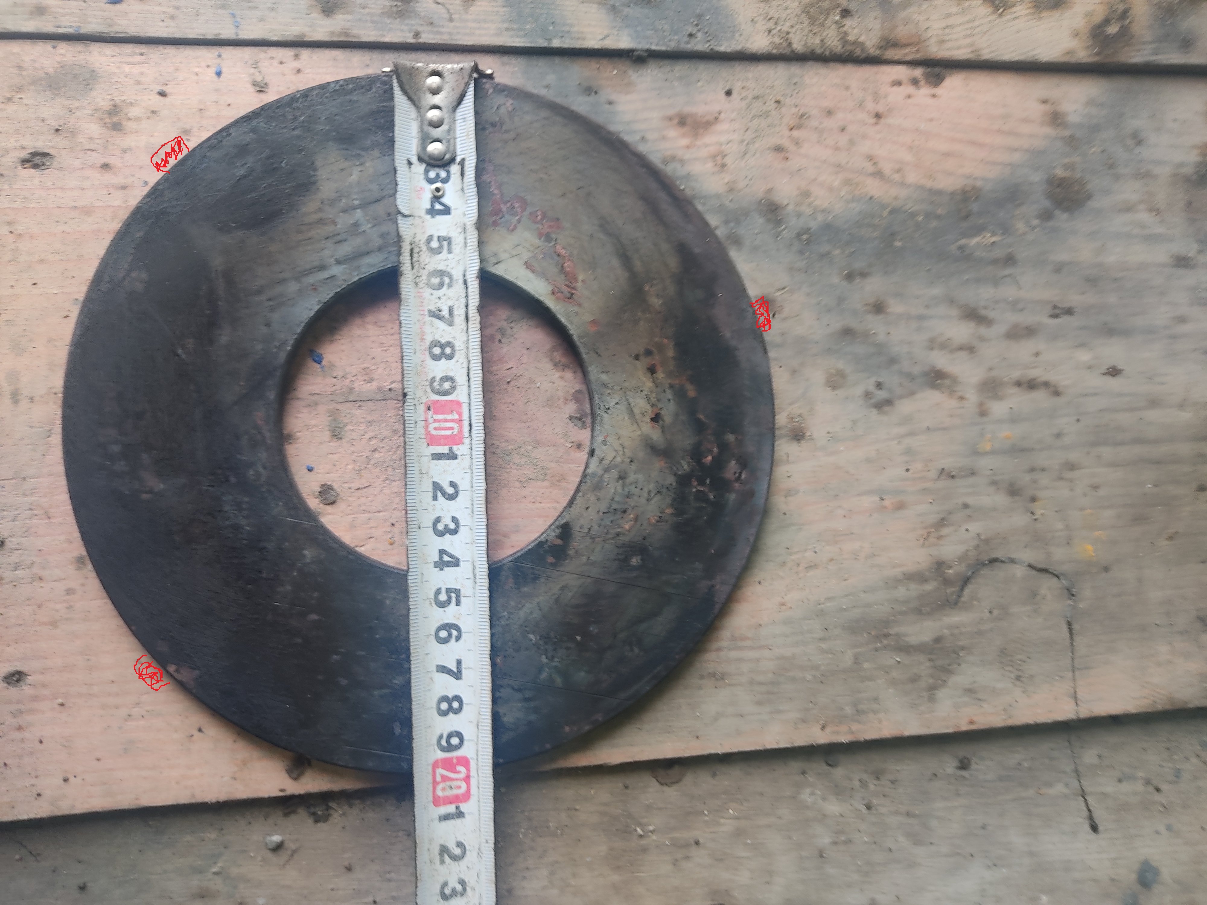

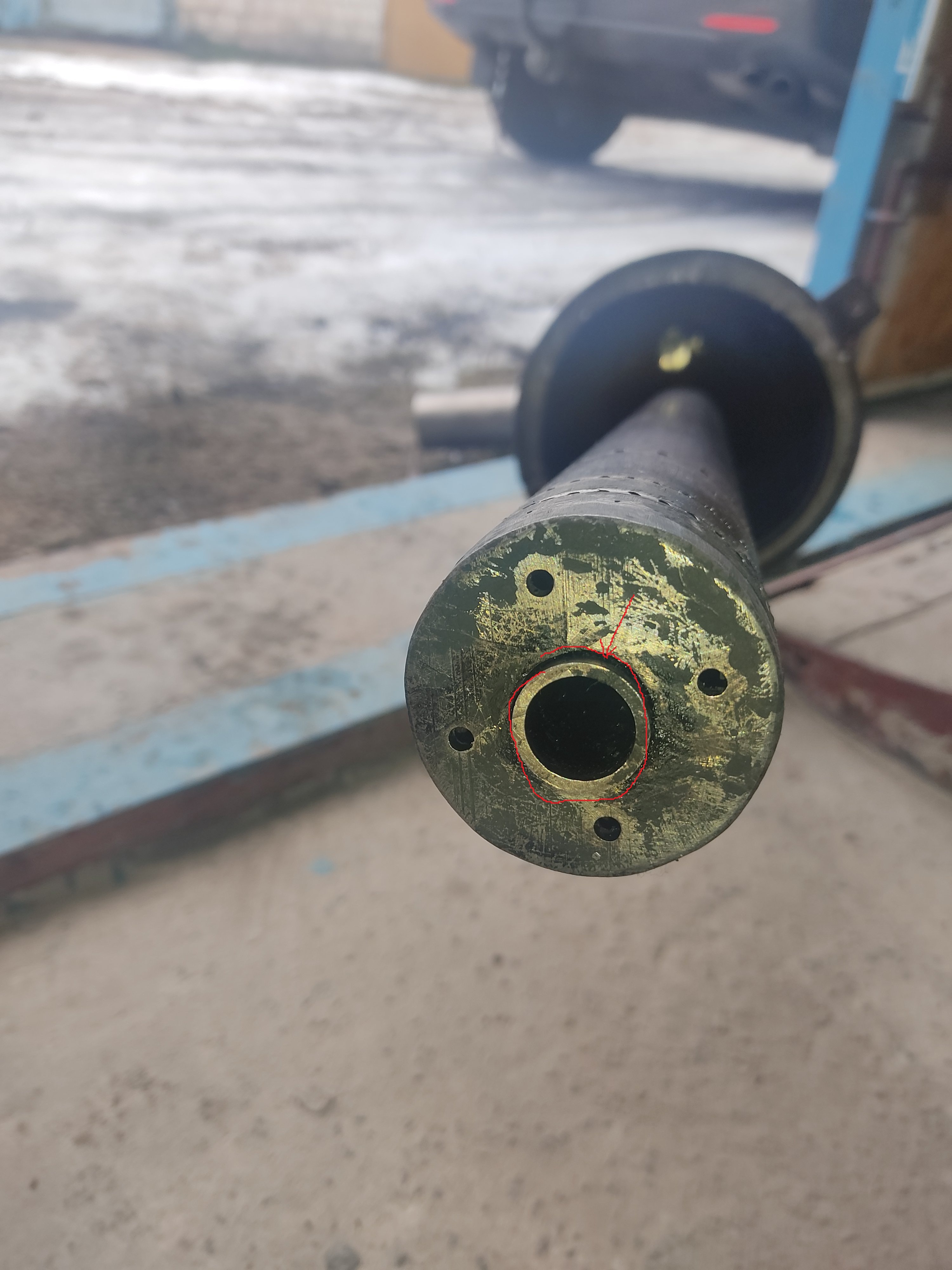

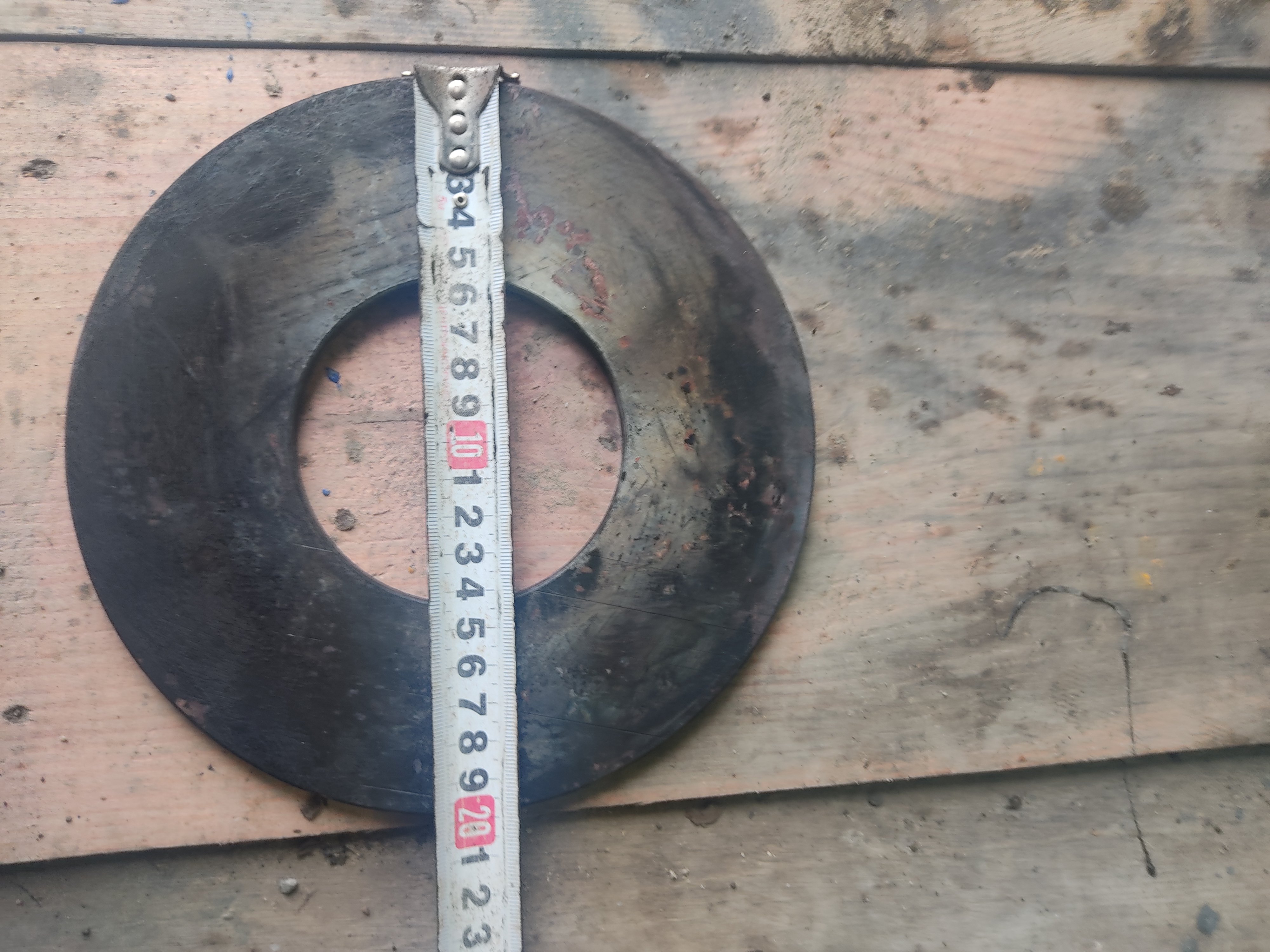

    Нет не задыхается греет до красна просто... Значит по размерам,,:от дна чаши до разделительного диска 10см,чаша нерж 3мм диаметр 133 высота стенки 5см,в разделительном диске диаметр центрального отверстия 8,8 см,труба дожигателя из 57 трубы нерж,глубина испарительной камеры под диском 16см,от разделительного диска первый ряд отверстий через 16мм,в торце как я и говорил раньше 4 отверстия крестом на 4мм...достал дожигателя торец в саде,выше нормально.. и на разделительный диск я рассекатель от сцепления не дожил...Печь из кислородного баллона..д219мм...Видео горения не даёт загрузить пишет размер большой....В общем помогите кто может...)

  3. bazele
    Кольцевой зазор между диском и дож. 16мм, это мало, нужно 20-25мм, зазор меду диском стенкой печи практически нету, нужно 10-15мм, можно насверлить отверстий в диске по внешней окружности.
    У дож. должна быть регулировка по высоте, этим выставляем первый ряд отв. так, чтобы факела лизали поверхность диска, раскаляя его докрасна.
    В торце отв. заглушить. Трубку первичного воздуха в торце обварить, вверху сделать свободный ход.
    Остальное вроде нормально.
    Видио положите на youtube, а ссылку сюда.

    То есть какого размера в моем случае лучше сделать диск? Труба 219 печь труба 57 дожигатель

    Ну полагаю с его 4*4 выдувает там и при таком виде !
  7. Igoscha16
    Нет не задыхается греет до красна просто.. Откуда тогда торец в саже ? Видео нужно что бы было что обсуждать и рекомендовать ! Не видя процесса невозможно что то предлагать
    Выгрузите в ютуб и скиньте ссылку тут !
  8. bazele
    Мне за вас считать, что ли, простая арифметика. 57мм+20мм+20мм=97мм. 200мм-10мм-10мм=180мм
    От того, что горит в чашке.

  10. Владимир Energy
    Владимир Energy Постоянный участник
    27 янв 2018
    47
  11. bazele
  12. Владимир Energy
    27 янв 2018
    47
    Да диск черный, извините может за качество видео очень горячо было,боялся объектив подкоптить

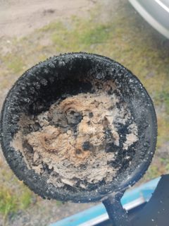

  14. Владимир Energy
    27 янв 2018
    47
    И вот такая вот чаша...Кстати в чаше в середине постоянно красное горение излегка видно
  15. Владимир Energy
    27 янв 2018
    47
    Все Ваши рекомендации понял, сегодня заварил отверстия в торце и обварил трубку маслоподачи...Диск раз длительный буду делать новый, только пока не пойму как его отцентровывать если он по диаметру меньше баллона будет....а так все рекомендации понятны! Спасибо Вам
  16. bazele
    А его не должно быть. Вообщем рекомендации даны, а вам самому решать, как быть.
