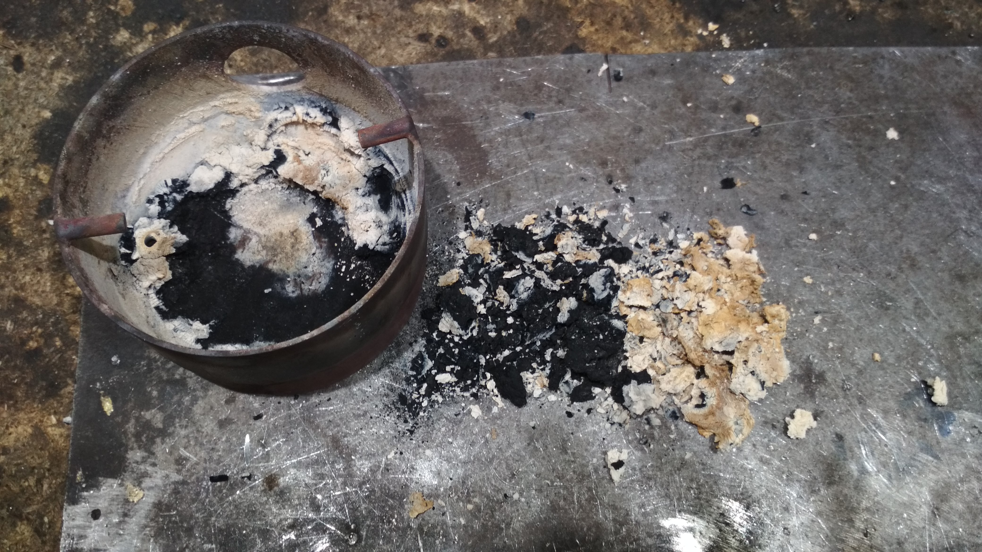

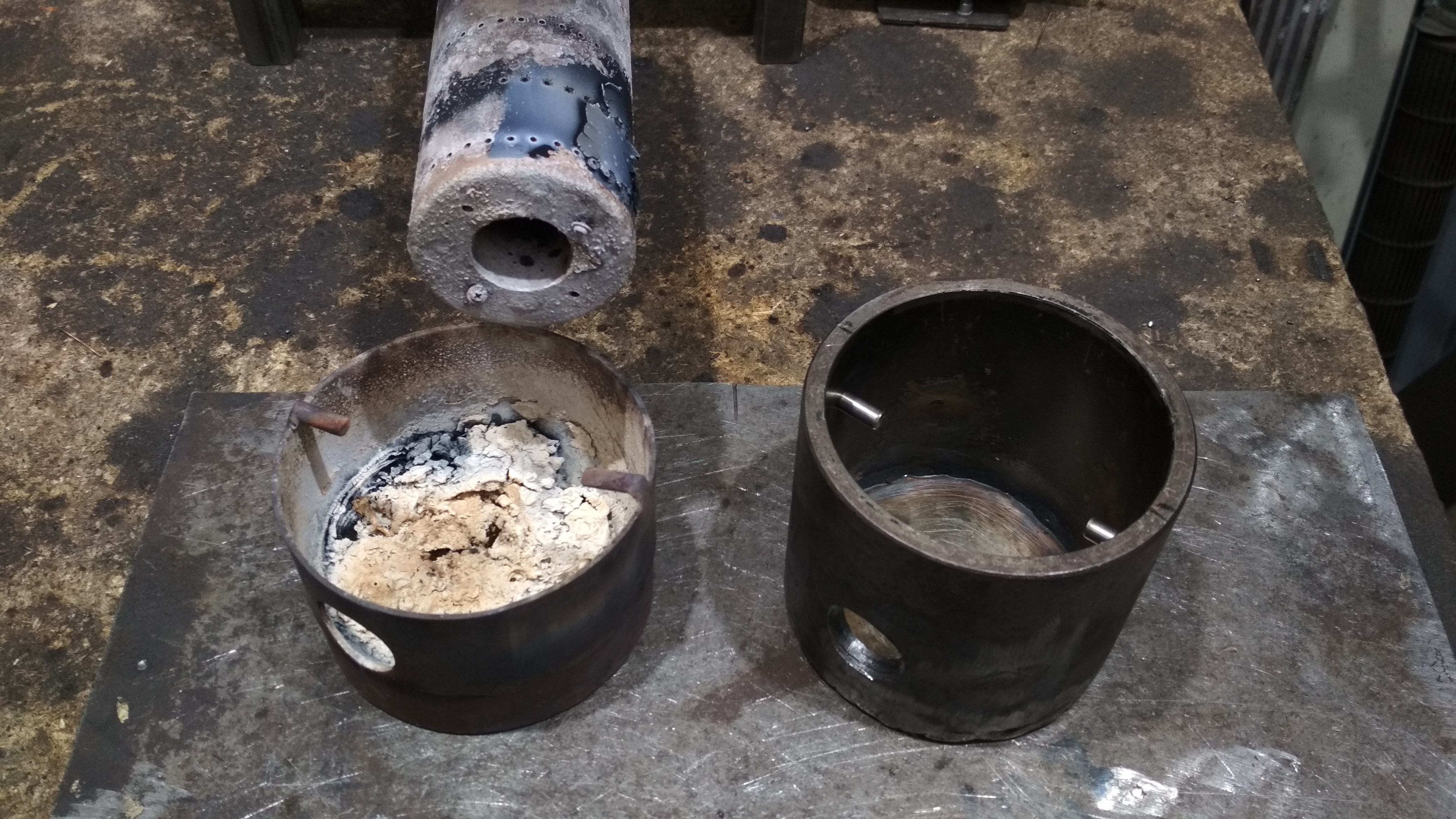

    gvvision, благодарю за совет, пока с токаркой проблема. На фото чаша из черпака и новая. Розжиг,греется долго)

    Смотрю вы разжигаете соляркой или чистым маслом, попробуйте заложить в чашу дополнительно ветошь. Она как фитиль будет работать быстрее зажигаться и выходить в режим.
    ivankovin нравится это.
  3. ivankovin
    Да, грамм 50 печного топлива, а как разгорится сразу включаю масло на мин. Надо попробовать, не хватает паров в холодной чаше!

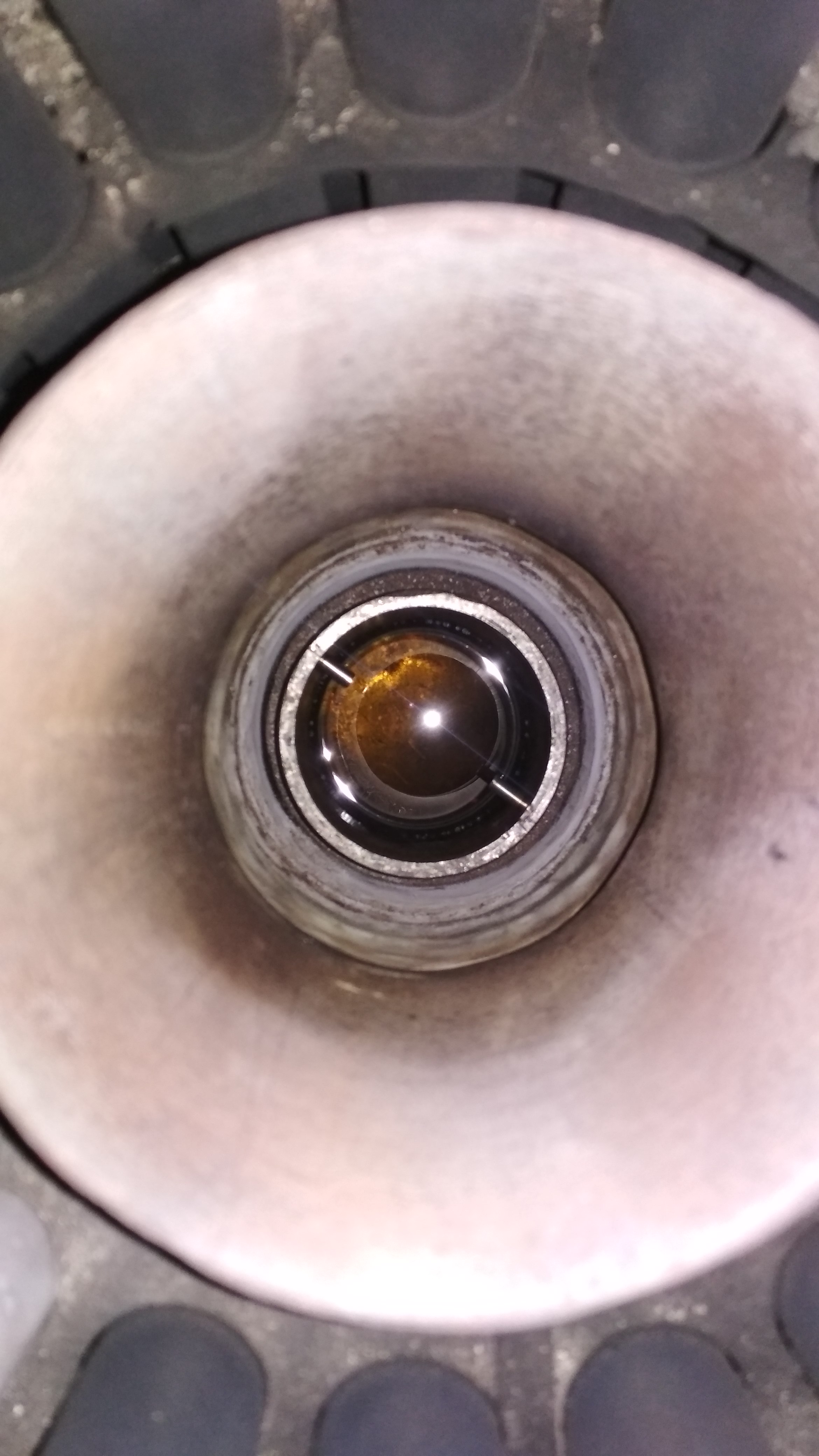

  7. ivankovin
    Чаша высотой 75мм, стенка 3мм, дно 5мм, подача около 700гр.

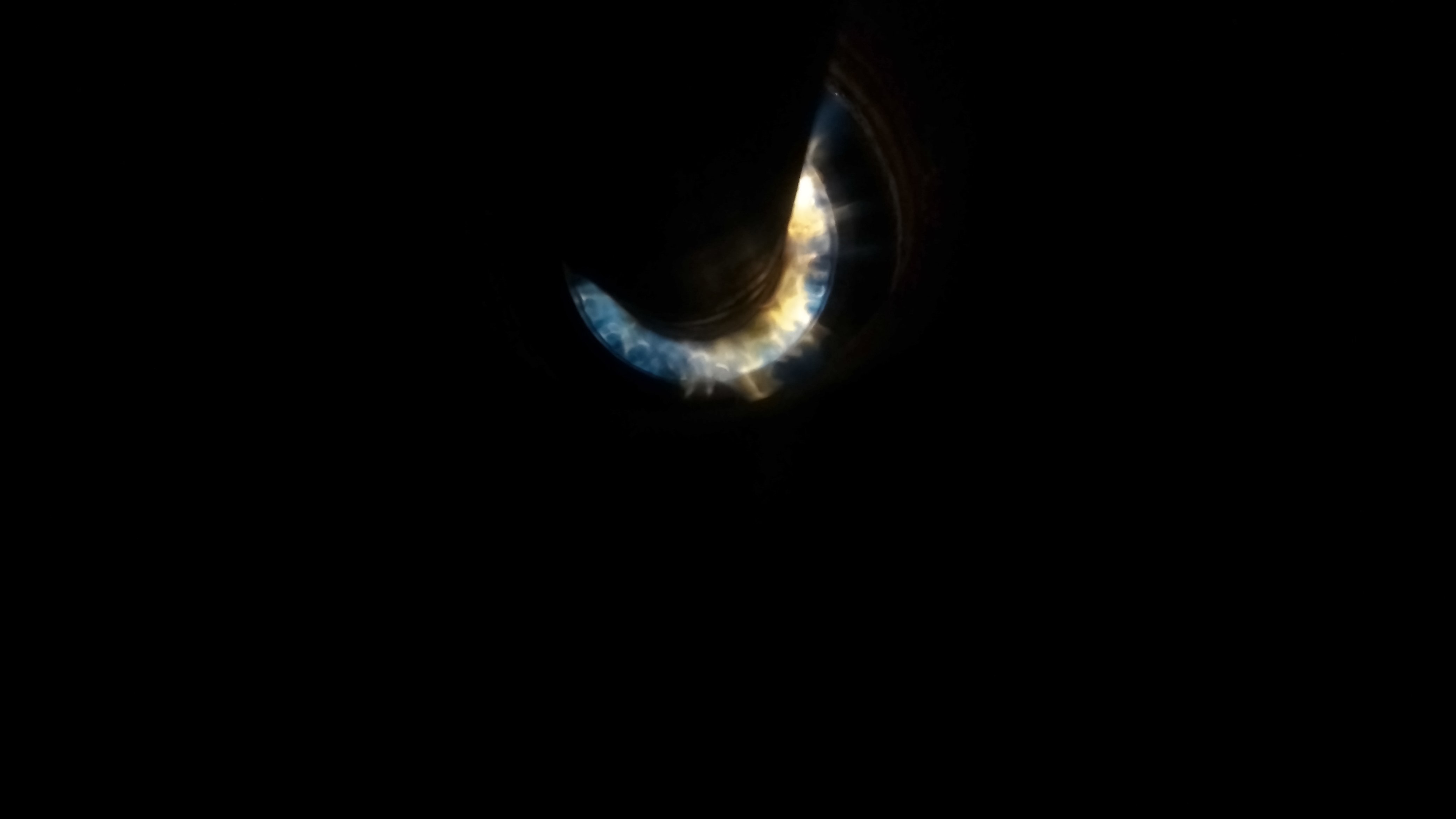

    Я вам ещё не наскучил?) Итак, решил изготовить новый дожигатель, но начал с самого малого режима подачи-решил выяснить, что и как. Насверлил только нижний ряд отвертий- 15шт по 1,5мм, струи бьют в стенку чаши ниже кромки на 1 см, дожигатель д 40мм. В конце видео меряю t выхлопа и вхлопа) На вольтметре 2,8в на насосе- 180гр/час, мерял вес по таймеру на электронный весах.

  10. ivankovin
    Расход 600-700

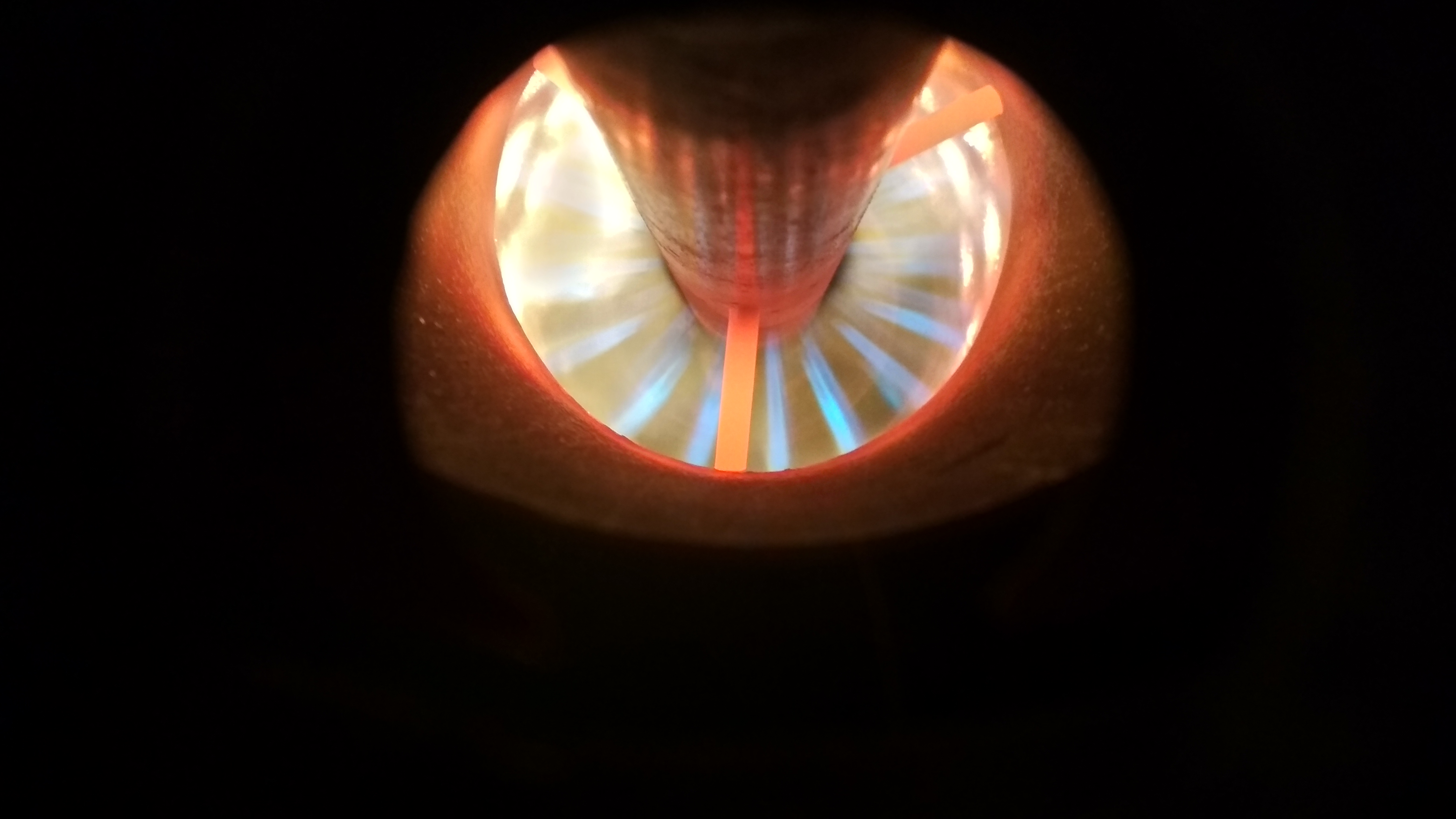

    Нижний ряд 15отв., далее 9 рядов по 8 отв. в шахматном порядке. Между рядами 2 см. Диаметр 1,5мм. Но это индивидуально подбирать нужно под конкретно Ваши условия. В моей печи низкая топка, отсюда и такой шаг между рядами. Диаметр и количество отверстий зависит от способности вентилятора продуть необходимое количество воздуха через отверстия.
    britmila и Igoscha16 нравится это.
  13. ivankovin
    Начинал, как оказалось, с диаметра 1,7 и большого количества отверстий. Далее, выяснив, сколько отверстий необходимо для нужного режима, можно заварить лишние(например, через один), попробовать меньший/больший диаметр отверстий и распределить их по высоте топки.

    Сейчас максимум чуть больше литра на 11 рядах, но еще есть возможность досверлить. Топка- чугунная гильза от грузовика д. вн. 128мм.,дальше ступенька и переход на тонкую нерж трубу д. вн. 105мм. Отверстия в дожигателе только по длине гильзы. Кстати, красивое голубое марево, которое иногда появляется из смотрового окна, есть признак не полного сгорания, желательно досверлить ещё ряд отверстий.

    Пробовал я между рядами добавлять как то не очень (смешивается и бьется общее пламя ) а вот по группам рядами и высоте в зависимости от нагрузки реальнее ! Сейчас мало времени по весне займусь ! Вопрос , почему на номинале у вас чаша не красная ? У меня при расходе 600—700 жар печи под 500 чаша красная и струи прозрачно голубые !
  20. Igoscha16
    пытался выложить здесь но что то не пошло ! по ссылке посмотри как на номинале о чем писал ! Камера на телефоне конечно не ах но в реальности пламя голубое и с муаром расход при этом где то 650 в час температура печи по тетеру от 470 до 490 держать дальше руки жжет !!
