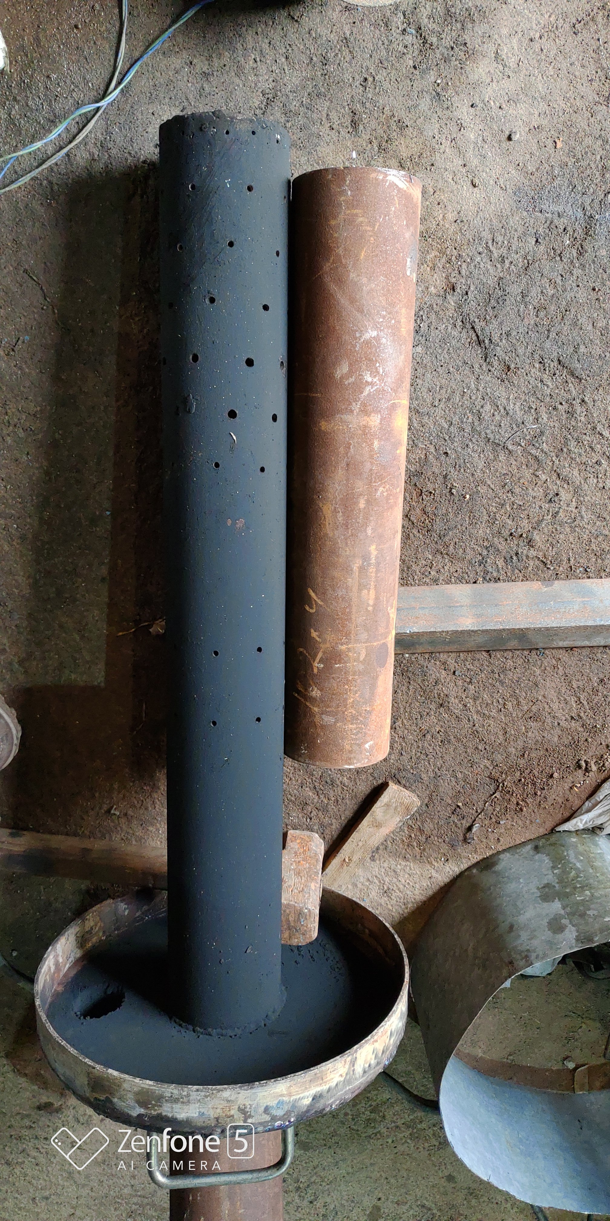

    Дожигатель как вставку сделать . И короче на 4см сделаю однако чтоб вдруг если что можно было регулировать высоту чаши . Пойдет так?
  5. ZaK30
    Кстати да . Дожигатель не был отцентрован. Смещен в одну сторону был на 2см
  6. Igoscha16
    Не спешите !
  7. Igoscha16
    2см это не ого а ого го сколько ! Начнём уже! Пойдём от чаши ! Кусок от того из чего делали остался ?
  8. ZaK30
    Не совсем понял, но если имеется ввиду металл листовой из которой сделал чашу , то да, лист ещё есть
  9. Igoscha16
    Высота чаши вашей как я понял 5 см так?
  10. ZaK30
    Верно
  11. Igoscha16
    От дна чаши до дна печи есть зазор или дно в дно упирается !?
  12. ZaK30

    Выражаю огромную благодарность igoscha16, под его руководством переделал дожигатель , заменив вставкой с правильно высверленными отверстиями... Благодаря всем манипуляциям , печь начала работать в 100раз лучше чем было изначально :47:

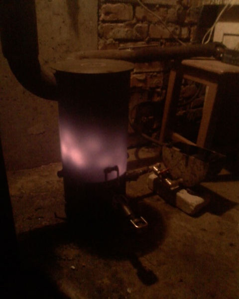

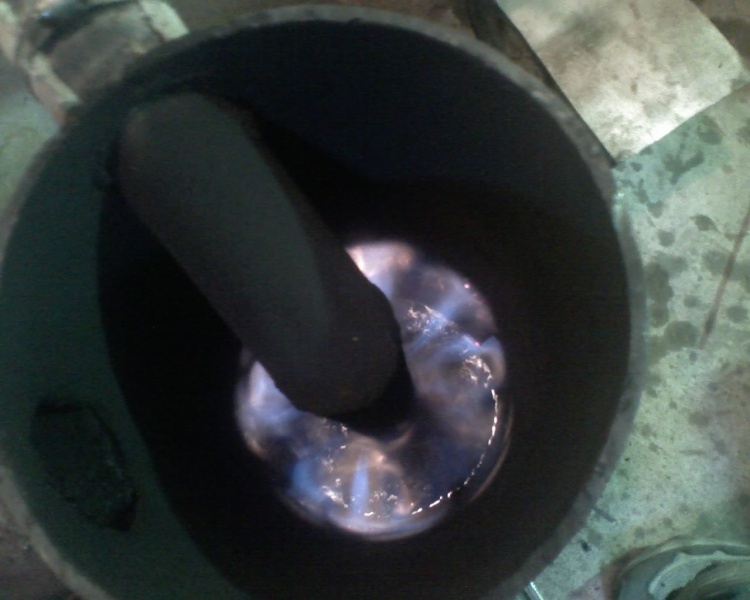

    Вот правдивое фото(ЦВЕТ пламени)
  17. арсентий
    Боб дружище ,прокоментуй фото ,пожалуста.(вижу тоже смотришь)
  18. SpongeBobTT
    Видео бы посмотреть. Как горит, как корпус греется, чаша, какой расход, остаток, за какое время? Выхлоп: вид, цвет, запах. Я с телефона из-за желтой вспышки половины не разберу.
    То, что стало гораздо лучше - однозначно. Но надо (можно) смотреть дальше, мне кажется.
