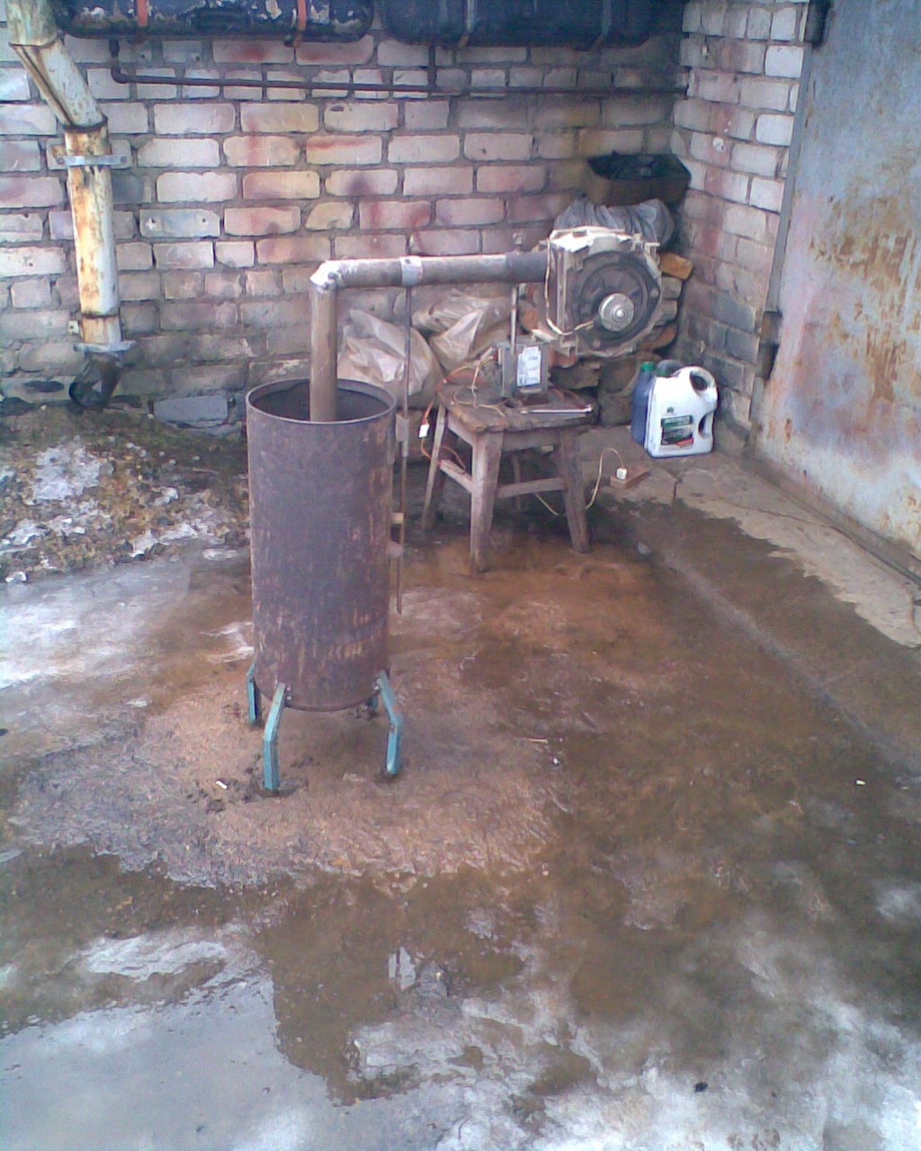

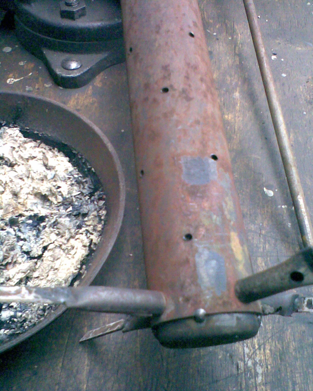

    Из опыта, по малым отверстиям, могу сказать, что они в обычном железе очень быстро зарастают окалиной и это изменяет режим работы печи. С более большим диаметром отверстия менее подвержены этому и на моем видио видно, что с большим диаметром отверстий печь горит голубым пламенем.
    Не под прямым углом (с поворотом) я просверлил отверстия обычной электродрелью.
    На видио в моей печи на дне обычная чугунная сковородка, по диаметру чуть меньше внутреннего диаметра печи.

    Моя печь, что на видио, выходила на режим в течении пяти минут, кушала от одного литра до двух, а жар от нее был такой, что за полтора часа работы снег под ней растаял, песок высох, а вокруг образовалось болото, на видио это хорошо видно.

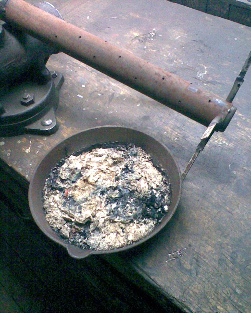

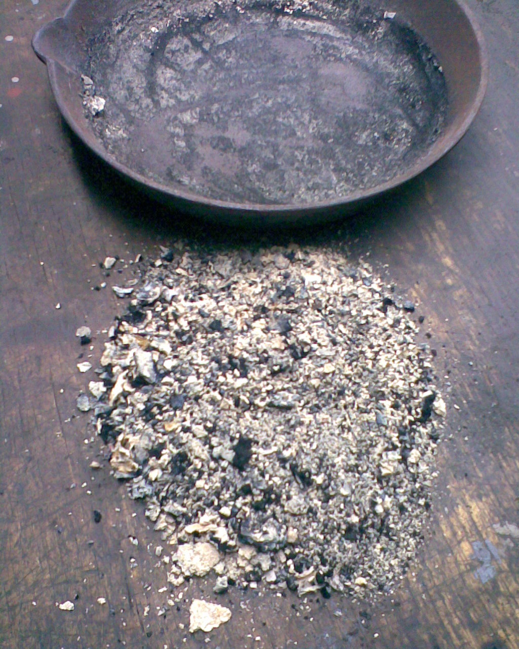

  8. арсентий
    Вот действительно чистосердечное признание работы!....а то тут у некоторых чистка раз в год...

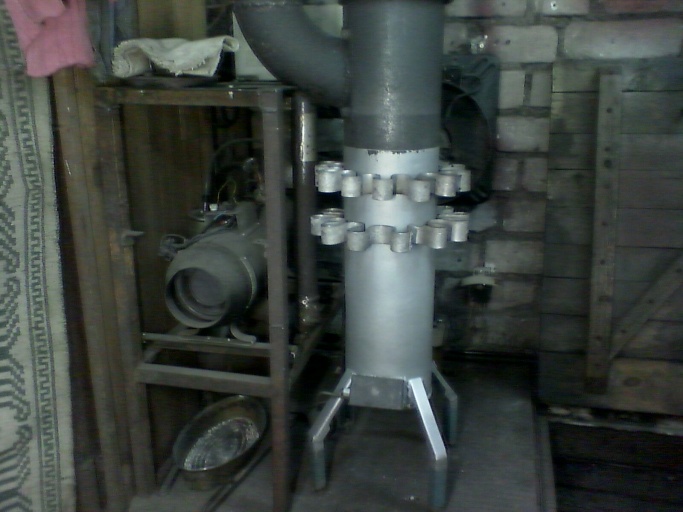

  9. Klim5521
    Klim5521 Участник
    15 окт 2018

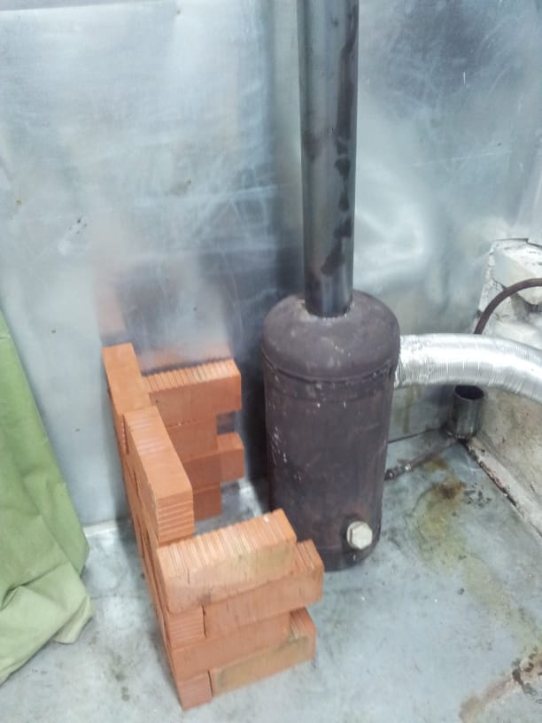

    Добрый вечер ! Подскажите , в чем может быть проблема . Печь вибрирует , дымит в помещение при некоторых режимах наддува. На минимальном работает нормально . На среднем дымит и вибрирует.

  10. арсентий

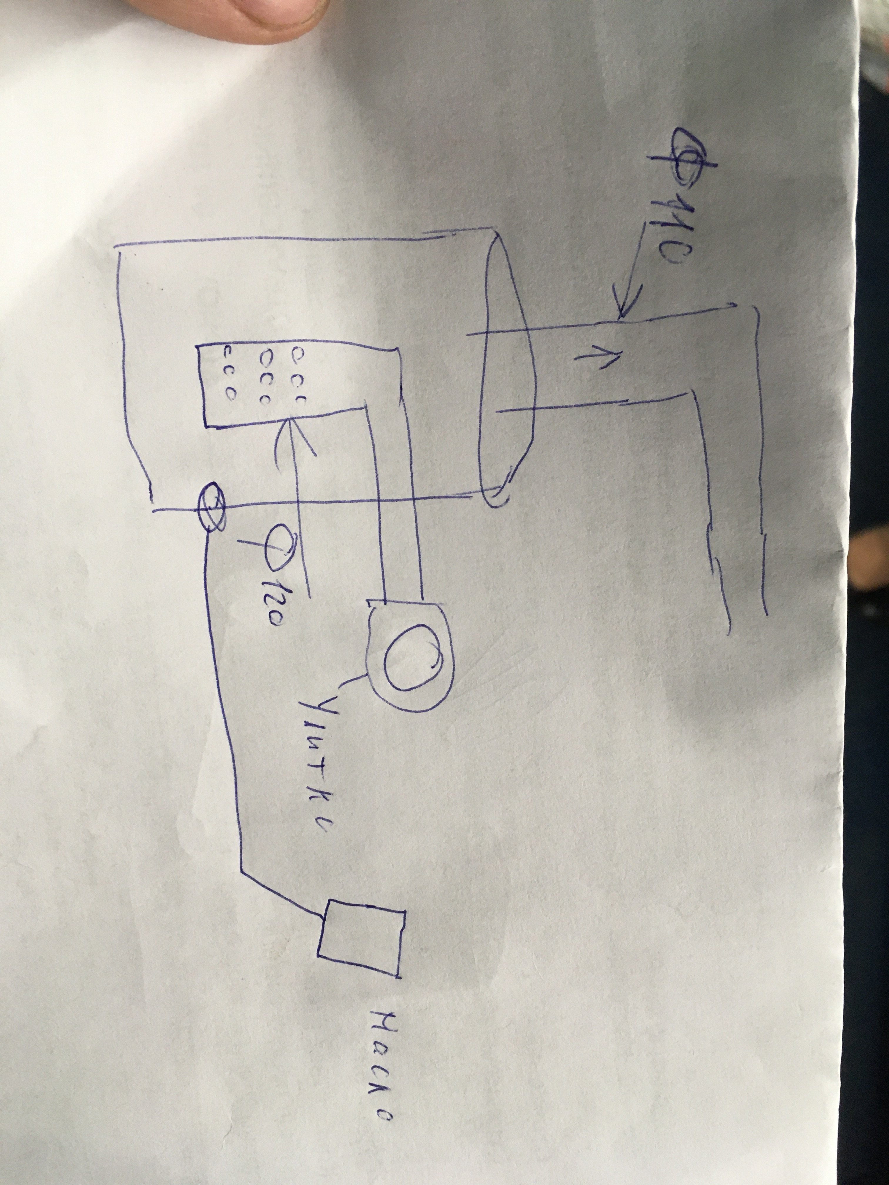

    Мало информации! Нужно хоть чертёж от руки на бумаге и какое то описание.
  11. Klim5521
    Klim5521 Участник
    15 окт 2018
    Если грубо , то так .
    Масло стекает на дно балона. Дымоход изгибается под 90 градусов 2 раза . Высота дымохода 2.5 метра от уровня пола .
  12. bazele
    Диаметр и количество отв. в ряду, количество рядов и расстояние между ними, диаметр и количество отв. в торце и расстояние от торца дож. до дна, какой улиткой дуем и если ли регулировка и т.д. Во сколько нужно дать ответов, что бы ответить на один ваш вопрос.
  13. Klim5521
    Klim5521 Участник
    15 окт 2018
    Расстояние до дна 10 см , два ряда отверстий по 6 штук диаметром 6 мм , расстояние между отверстиями 7 см . Надув осуществляется улиткой от ваз 2109. Регулировка есть .
  14. арсентий
    ...6мм ....Вы почти в резонансе работаете.Вот оно и дрож идёт.Горение идёт частично в дожигателе. В свое время 12мм сверлил,для работы в импульсном режиме без наддува.Запуск с вентом ,а далее по нагреву без него ,но с интересным звуком.:13:
  15. Klim5521
    Klim5521 Участник
    15 окт 2018
    Как доработать дожигатель ?
  16. арсентий
    Тут есть конкретный ответ под 300мм печку посмотрите ,почитайте в теме за последние пол года.

    Привет ! По малым отверстиям не соглашусь 4 сезон как перешёл на 1,6 мм ни разу ничего не забивало и не чистил ! Да и чистить честно нечего дожигатель лишь от температуры поменял цвет ни нагара ни сажи на нем нет ! Можно после топки брать голой рукой не рискуя испачкаться ! Видео тоже есть как горит ! 8 рядов в синем пламени примерно 26 см высота ! Просится больше но есть проблема с конструкцией Дожигатель у меня сменный и надо укорачивать верхнюю часть что бы удлинить сам рабочий корпус ! Сделаю выложу ! Надеюсь поднять горение до см 40—50 и остаться на « крейсерском « расходе 700—900!

    Привет ! На меня намёк про раз в год ? Да ладно ! Это и у меня каждый день такое ! Только вот не знаю сколько она работала но у меня после 10 часов золы наверно меньше выходит ! Сковорода явно больше моей миски так что думаю что как минимум на треть меньше !
