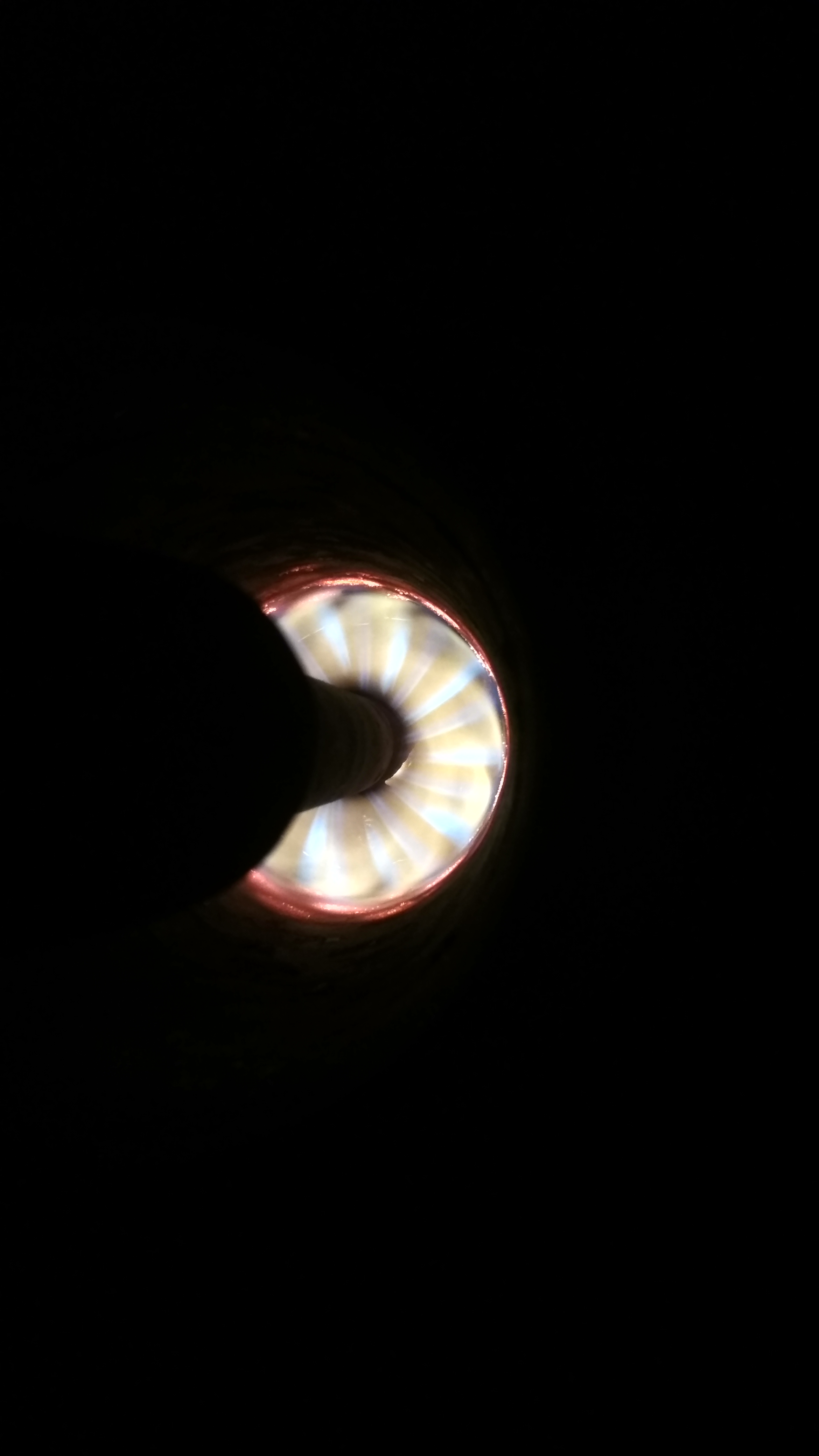

  1. ivankovin
    :5: Я думал, что расход подачей регулируется. Ну значит, играться с диском, зазорами, диаметром отвертий (уменьшить). Диск создает условия для эжекции газов из чаши через центральное отверстие и разделяет зоны. Давно уже не пользуюсь и подзабыл что и как...
  2. Сергей_K
    Вы видать не правильно поняли мою мысль, можно и пол литра подавать, будет просто костёр в чаше, но хотелось бы правильной работы печи, как то так.
  3. bazele
    В начале я также использовал диски и в больших и малых печах, но потом перешел на завихрители, главное хорошо закрутить газы, а с дисками сложности с регулировками.
    ivankovin нравится это.
  4. ivankovin
    Однажды я взял и сделал дожигатель с одним единственным рядом! Помогло, для настройки минимального режима нужно только оптимальное соотношение (количество) отверстий в торце (завихрителях)и первом ряду или двух.
  5. bazele
  6. Сергей_K
    Маленькая и большая печь работает по разному. На 159-й печи без всяких настроек первый ряд работал сразу. С большой проблем намного больше. :27: Горит только первый ряд.

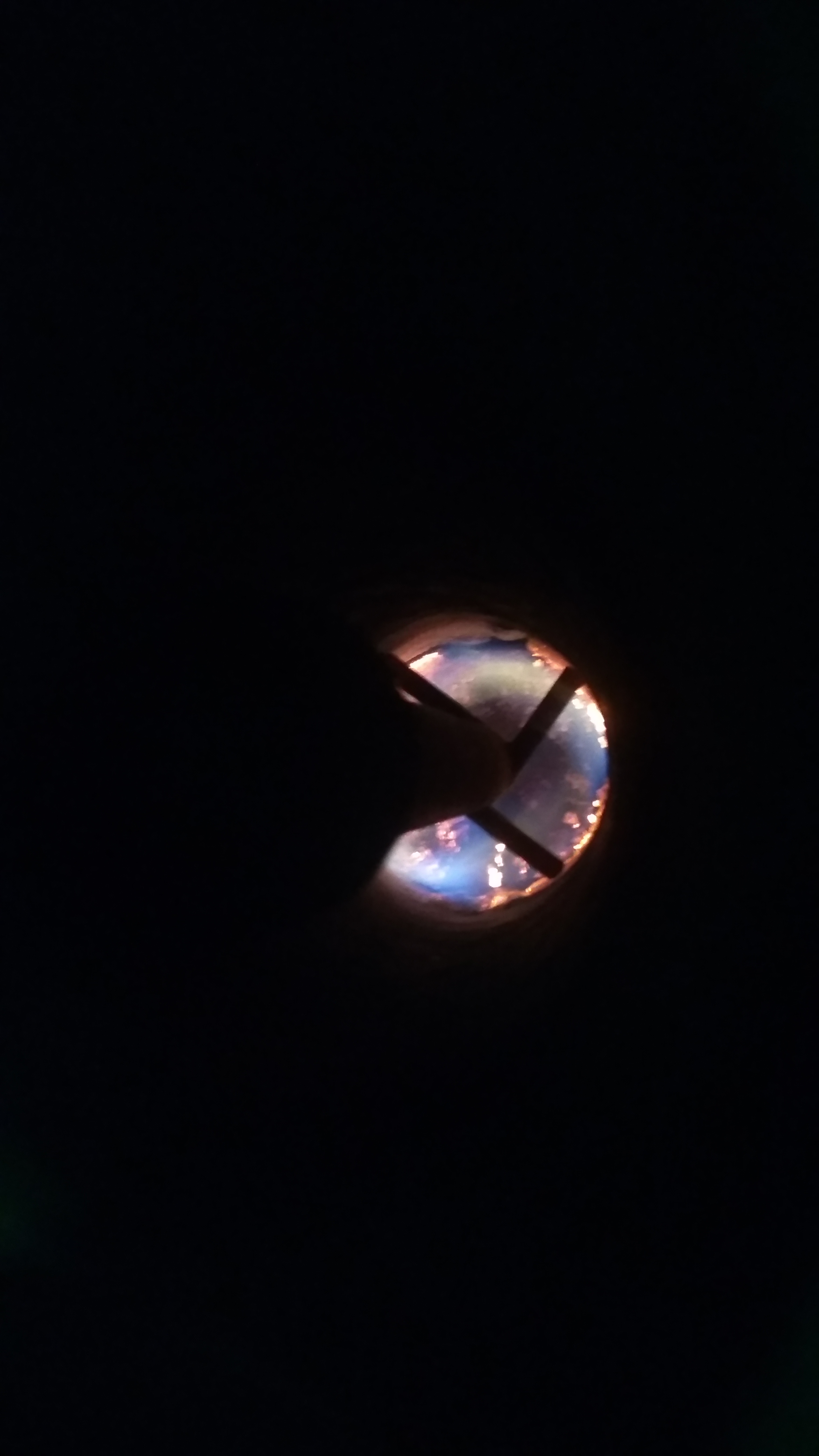

  8. ivankovin
    Запустил, разогревается, тоже без торцевых отверстий, 4 завихрителя.
    Последнее фото- после прогрева, мин режим.
  9. Igoscha16
    Не многовато ли для такой печки !? У меня на 159 ой толи 18 или 20 но 1,6 ! Горение выкладывал !
    Выходит все таки что сгорает быстрее чем образуется да и наддув видимо ещё не слабый !
    Попробуй торец чуть раздать напор снизится обдув будет « мягче» ну и одновременно снизь наддув !
    Если сделаешь отпиши результат , подумаем увидев результат .
  10. Igoscha16
    Паров маловато и выдувает их сильно уж ! Нет баланса ! Да и что так тускло и темно все горение ?
    Что будет происходить на уменьшенном наддуве и той же подаче ?
  11. Igoscha16
    Ну как минимум усечь первый ряд тогда . Это для начала. Далее « играть» с торцом
  12. ZaK30
    Думается мне что ему там лить масла больше надо . Ничего особо не раскалено либо очень темно снимает телефон ... Прям вот на сопле горит и тут же всё улетает
  13. Сергей_K
    Ну в оригинале вообще 48 на 2мм первый ряд. И на режим выходит сразу, и горит замечательно :mmm: У TURBON в альбоме есть видео розжига. Где то у меня косяк, но понять пока не могу:27:
  14. ZaK30
    Ну тогда начинай играть наддувом . Выдувает с днища сильно чето
  15. Сергей_K
    Или дожигатель опустить, у меня на 159 печки так было, вроде горит, а низ холодный, ниже опустил и сразу всё покраснело
  16. ZaK30
    Дак первый ряд то куда бьёт? И как высоко от края чаши (или какая высота от первого ряда просто до дня если без чаши дело)
  17. Сергей_K
    Да кто ж его знает, информации то нет .
  18. ZaK30
    А блин я перепутал ))) эт же у Наполеона так горит :13:
  19. Сергей_K
    Ну там на самом деле всё тёмное, печь как будто не прогревается, я ж говорю, у меня так же было, пока дожигатель не опустил.Хотя может и снято так.
  20. Сергей_K
    У Вас завихрители насколько ниже торца выступают?
